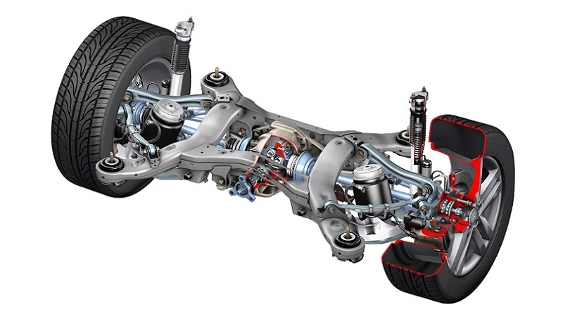

Элементы системы
Пневматическая подвеска состоит из нескольких важных элементов, слаженная работа которых обеспечивает штатный режим функционирования системы.
• Компрессор. Нагнетает воздушную массу в ресивер.
• Ресивер. Резервуар с воздухом, откуда он поступает в магистраль. Он необходим для того, чтобы не задействовать компрессор при каждой подкачке баллонов.
• Блок клапанов. Распределяет потоки воздуха по элементам.
• Магистраль. Обеспечивает подвод воздуха к баллонам.
• Блок управления. Контролирует работу системы.
• Датчики положения кузова. Отправляют в ЭБУ информацию о положении кузова.
• Пневмобаллоны

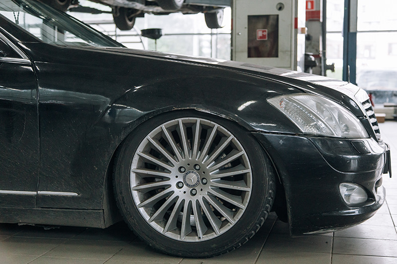

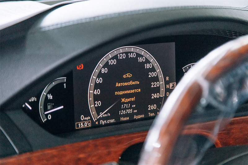

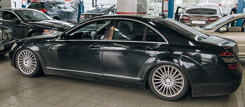

Сбои в работе системы чаще всего проявляются просадкой автомобиля после ночного простоя. Нужно отметить, что допускается небольшое уменьшение клиренса, так как система после закрытия центрального замка переходит в спящий режим. Однако если автомобиль с утра лежит на днище или существенно просел на одну ось – нужно обратиться в сервис.
На пневматические элементы воздействует влага, пескоструй, соли и реагенты. Если баллон не имеет защитного пыльника, то скопившаяся грязь может действовать как абразив, изнашивая материал элемента. В этой связи появляются утечки воздуха. Следовательно, компрессор начинает срабатывать чаще. По этому признаку можно отследить появление неполадки. Если игнорировать проблему – это приведет к ускоренному износу элементов компрессора.

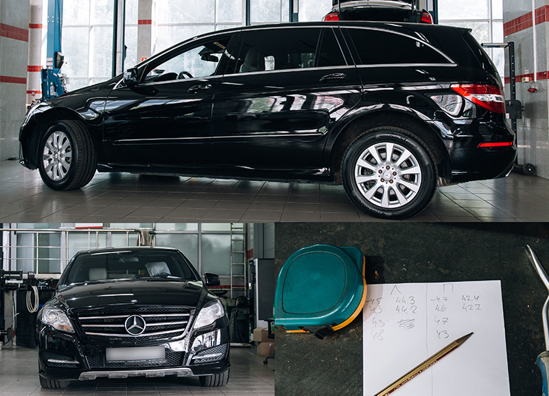

Калибровка

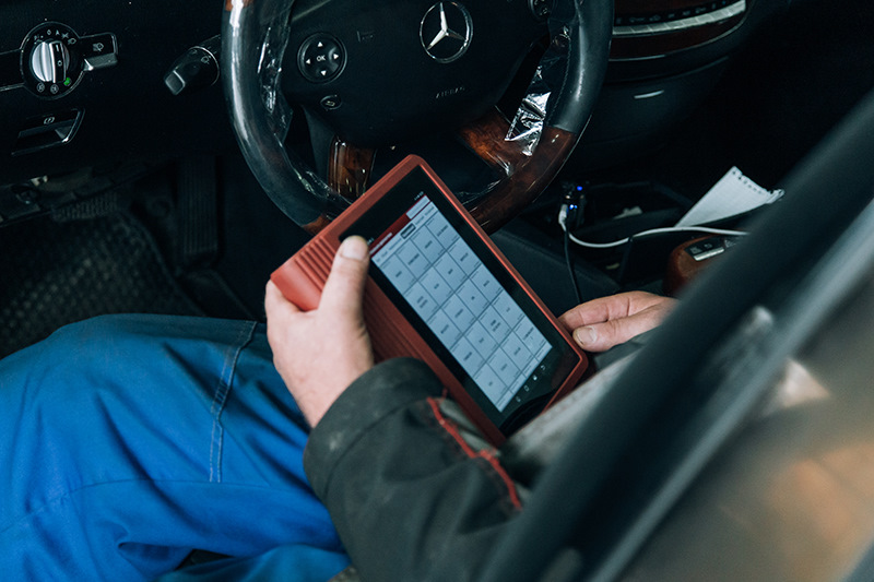

После проведения ремонта пневмоподвески требуется выполнить калибровку системы. Она осуществляется с помощью профильного компьютерного оборудования. Мастера устанавливают автомобиль на стенд регулировки развал-схождения (в крайнем случае – на идеально ровную поверхность), а затем замеряют расстояние от колесной арки до ступицы колеса. При нормальной работе системы разница между показаниями передних и задних колес не должна превышать 15мм.
Калибровка может потребоваться и при замене колес. Например, если устанавливают колеса большего диаметра, то система может выдавать ошибку, так как изменяются параметры высоты кузова. В этом случае автомобиль может упасть в нижнее положение.
После установки колес большего диаметра пневмоподвеска выдает ошибку, а автомобиль опускается в нижнее положение.
Калибровка пневмоподвески осуществляется с помощью профильного компьютерного оборудования.
После обновления данных система вновь работает штатно.

Только с рулеткой на мерседесе ничего не откалибруешь нужен инклиметр!
Xentry можно бесплатно на любой ноут поставить через опенпорт, а тут этот позорный Лаунч и самое смешное, что это "профильное компьютерное оборудование". Это тетрис для всякого корейского/японского шлака, но не как для немцев и в частности не для Мерседеса.
Для правильной калибровки нужно пользоваться не только линейкой но и инклиномером!
Что за бред)))))большие колёса калибровка))
Не чего не надо калибровать, калибруешь тока когда снимаешь стойку и т д.,
Датчики клиренса или работают или нет)))не бывает что они моросят)))едиствено бывает деформируется тяга сама и авто в аварию падает так как не понимает почему одна сторона не встаёт в допуски ))и то это если она так искривилась, что не попадает в допуски ))
Калибровать линейкой это смех, у мерса есть автоматичсеское где он сам всё делает, главное ровная поверхносиь и режим ручной калиброаки))где также компом выставляешь всё, главное стар диагностика должен быть))и всё

В общем этот пост не про пневмоподвеску, а про любовь…Любовь калибраторов к деньгам.Если соблюдены условия:1 геометрия кузова в порядке.2исправен блок клапанов(у W220 он люминиевый, благополучно корродирует, что обеспечивает неповторимую осанку каждого этого горе-авто).Рычаги подвески исправны(кулак часто гнется), а датчики установлены правильно(а неправильно их может установить только косорукий мозго инвалид, это таки мерседес а не Р/Н Протон), то НИЧЕГО КАЛИБРОВАТЬ НЕ НУЖНО!

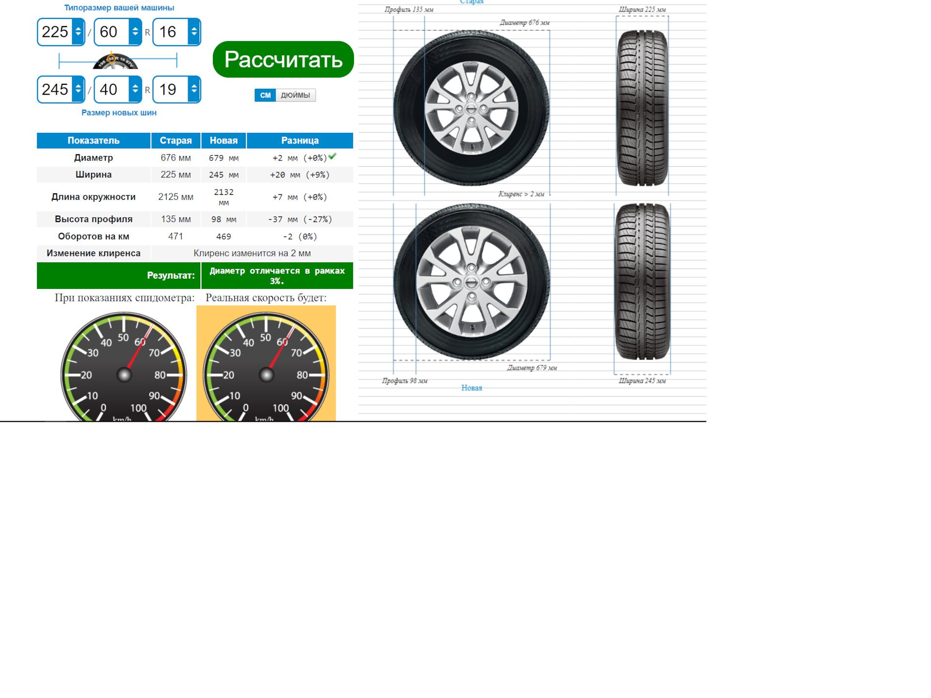

если открыть шинный калькулятор, и сравнить размеры 16 и 19 колес, то будет видно, что разница в диаметре окружности 2мм = 0%, при износе шины больше получится, так что при износе покрышки тоже обязательна калибровка
И вообще без калибратора ни шагу…У меня тоже когда то был 220.И вот меняю я ступичный подшипник на ул.землячки в г.Волгоград, и заруливает туда чел на белом 220.И просит откалибровать систему))).В общем, когда я привез из магазина подшипник, я уидел озадаченных калибраторов, не менее озадаченного хозяина мерса(из масквы он доехал) и плотно лежащий на пузе мерс))).Хозяин в отчаянии и безисходности обратился ко мне с извечным вопросом:Что делать?Я предложил откалибровать мозги калибраторам.
Действительно, как мозги поймут что колеса другие?
W140 не набирал скорость с разными колесами
Как система аирматик узнает, что колеса другого диаметра?
Никак.
