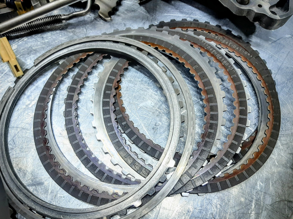

// АКПП: VW 09G // Двигатель: 1.6L // Привод: передний // Год: 2011 // Пробег: 333.000 км //
Снятую коробку для дефектовки и ремонта забрали из партнёрского сервиса. Клиент обратился в сервис с жалобой на некорректную работу трансмиссии.
Диагностика показала ошибку:
Р0721 – Датчик частоты вращения выходного вала — диапазон/производительность

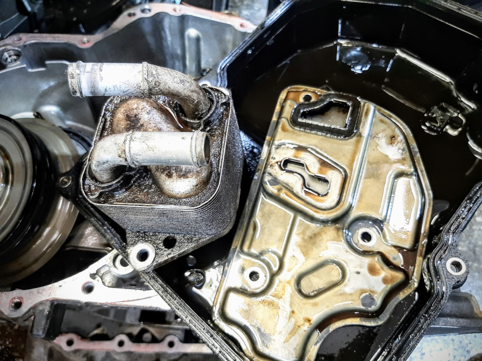

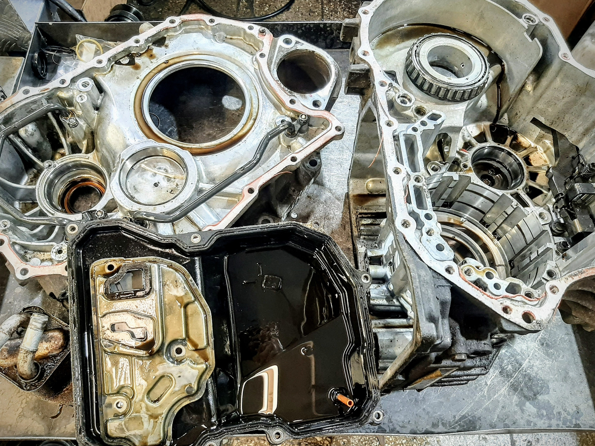

Датчики до этого клиент поменял в другом сервисе и это не помогло, масло было чёрным и с запахом гари. АКПП сняли и передали нашему водителю.
Дефектовка выявила износ поршней, тефлоновых колец, фрикционных дисков, стальных дисков, прокладок и сальников. Гидроблок был сильно загрязнён. В гидротрансформаторе износился подшипник турбины и фрикционная накладка. Согласовали стоимость ремонта с сервисом, приступили к ремонту.
Провели ремонт АКПП – заменили комплект поршней, тефлоновые кольца, комплект фрикционных дисков, комплект стальных дисков, комплект сальников/прокладок и фильтр. Промыли и перебрали гидроблок с помощью ремкомплекта. Отремонтировали гидротрансформатор. Коробку собрали, доставили обратно в партнёрский сервис.
Сроки ремонта — 3 дня
Гарантия на ремонт — 1 год, без ограничений по пробегу и эксплуатации.
Стоимость ремонта АКПП (с запчастями) — 92.500 руб.
Доставка АКПП по Москве — бесплатно
