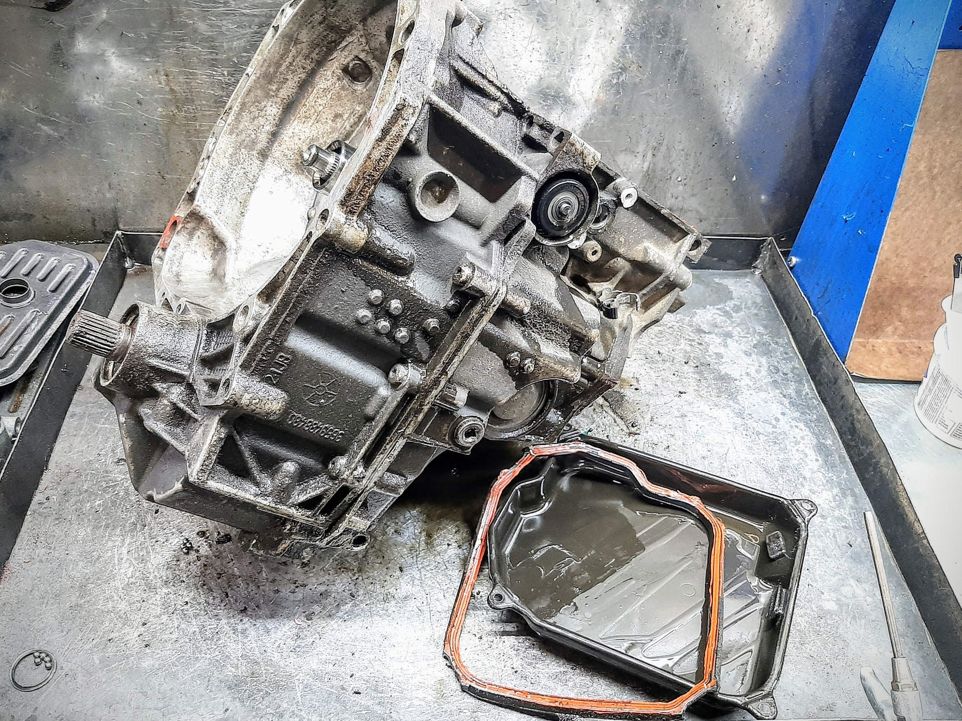

Автомобиль забрали и привезли на эвакуаторе поздно вечером. Переключение передач стало происходить с сильными пробуксовками, присутствовала течь масла. Диагностика не показала ошибок, но дорожный тест подтвердил симптомы неисправной работы АКПП. Согласовали с клиентом снятие коробки и проведение дефектовки для выявления причин неисправной работы.
При демонтаже трансмиссии обнаружили течь заднего сальника коленчатого вала, люфт нижней опоры АКПП, износ подшипника правого привода.

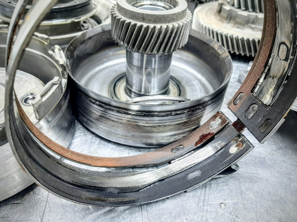

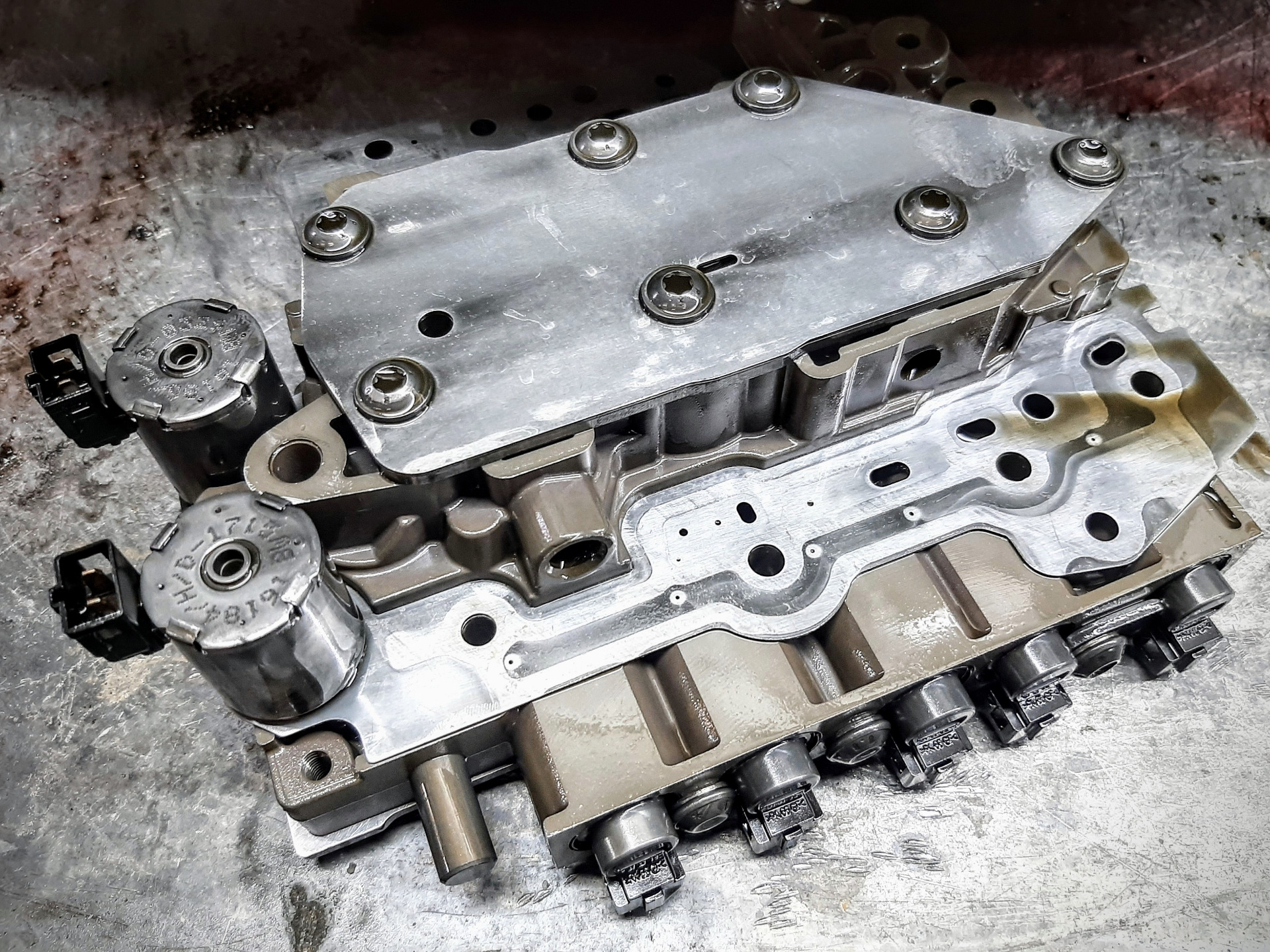

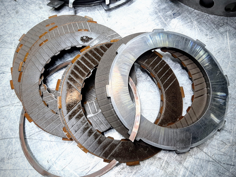

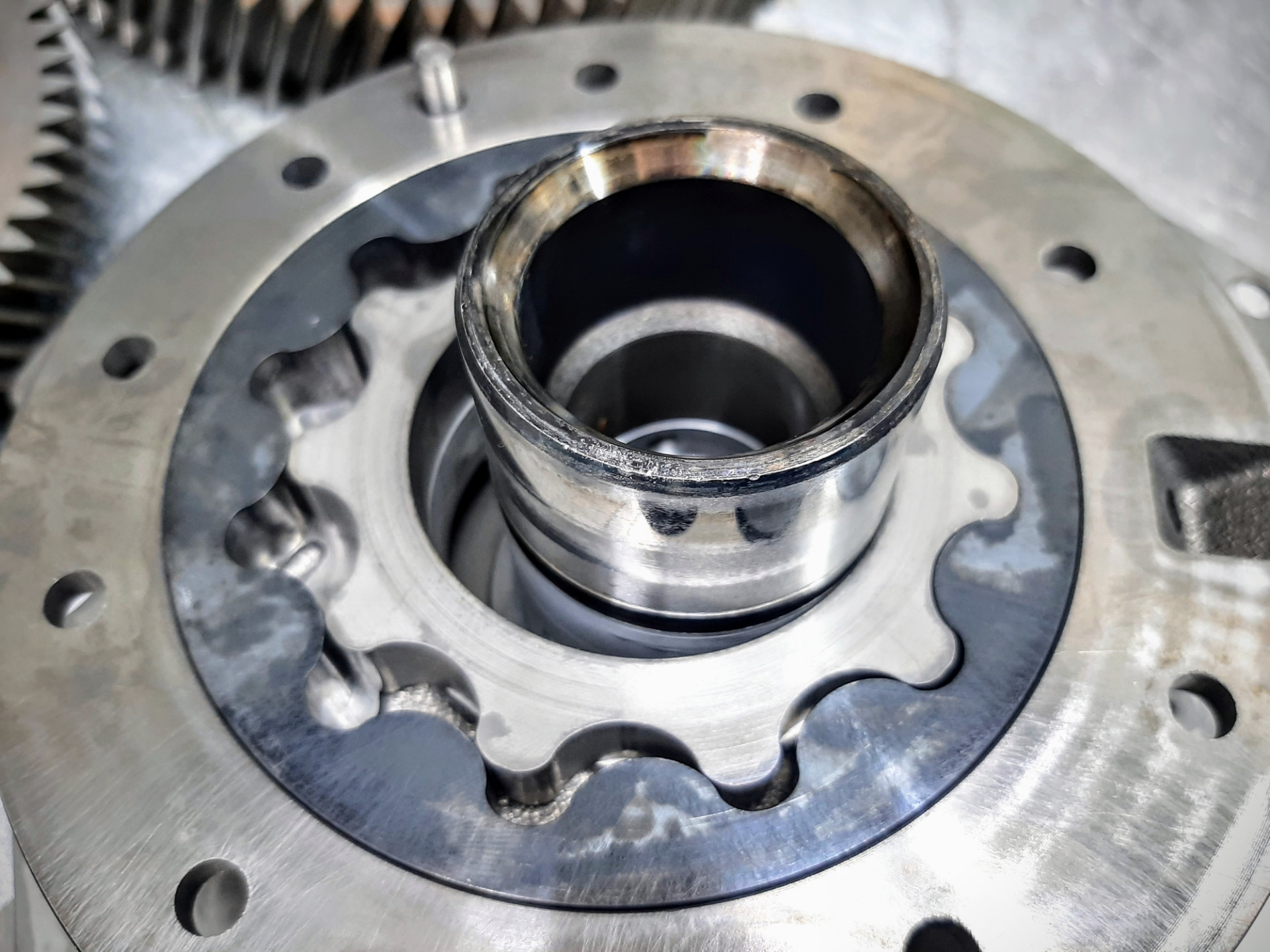

Дефектовка коробки – выявила образование металлической стружки, сильный перегрев переднего барабана, повреждение барабана заднего хода, масляного насоса, стопорного кольца Е2, перегрев тормозных лент, сгоревшие фрикционные и стальные диски, износ втулок, тефлоновых колец, поршней, сальников/уплотнителей. В гидроблок попала стружка от сгоревших фрикционов, вышли из строя соленоид главного давления, соленоид блокировки гидротрансформатора. В гидротрансформаторе износился фрикционный диск. Согласовали стоимость ремонта с клиентом, приступили к ремонту.
Провели ремонт АКПП – Выполнили восстановление барабана заднего хода, заменили барабан переднего хода, масляный насос, две тормозные ленты, комплект фрикционных дисков, комплект стальных дисков, стопорное кольцо Е2, комплект поршней, комплект втулок, комплект тефлоновых колец, комплект сальников/прокладок и фильтр. Промыли гидроблок, заменили 2 соленоида регулировки давления. Отремонтировали гидротрансформатор.
