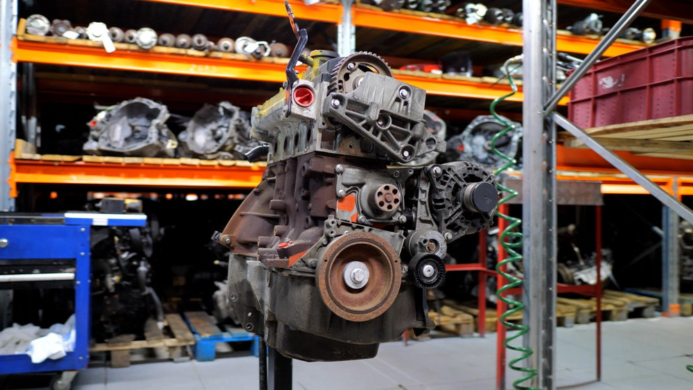

Мотор К9К выпускается в 2001 года и ставится на многие модели: Dacia, Nissan и Renault. А под маркировкой ОМ607 и ОМ608 его можно увидеть и под капотом Mercedes – на моделях от А-класса до GLA, а также на Infinity Q30 и Сузуки Jimny.
Это весьма надежный мотор, не доставляющей особой головной боли, но только в случае ухода за ним. Под уходом, мы подразумеваем: смену масла каждые 10 тысяч, использование качественного топлива и бережное обслуживание. Но на вторичном рынке масса моторов К9К доведенных до ужасного состояния чрезмерно «экономными» хозяевами. И у подобных двигателей уже масса проблем. О самых частых мы кратко расскажем в этом материале.

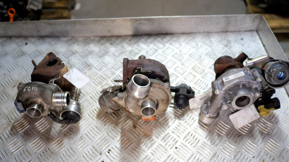

Турбокомпрессор
Тут может быть два варианта, либо турбина от ККК, либо же от BorgWagner. Проблемы могут появиться лишь в случае недостаточно качественной смазка вала ротора турбокомпрессора. Т.е. это банальная экономия на масле и несоблюдение сроков замены.
Иногда можно столкнутся с передувом, тут уже виновата заклинившая геометрия, либо может сломаться пневмоклапан или растрескаются вакуумные трубки, но данная неполадка встречается только на турбинах с перепускной заслонкой.

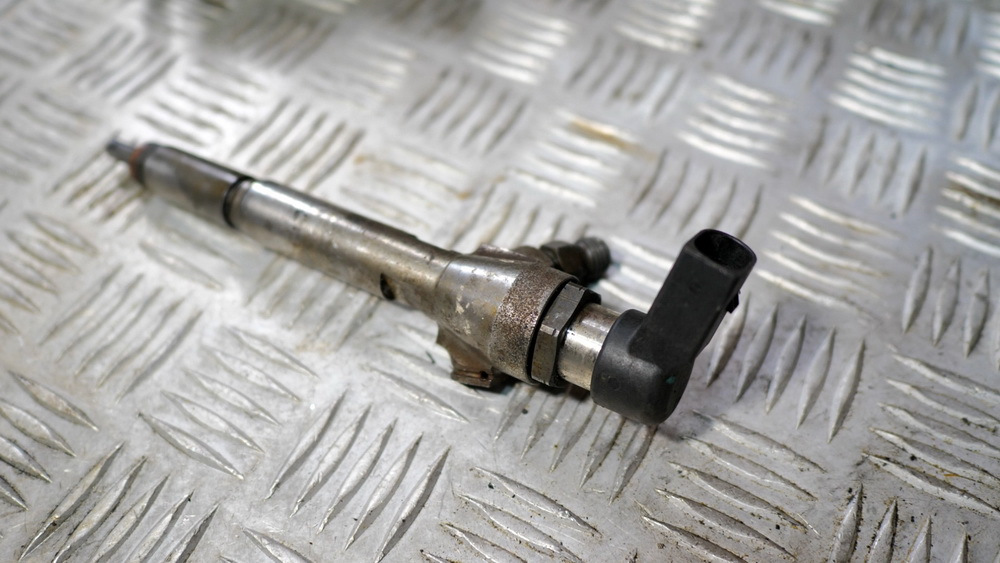

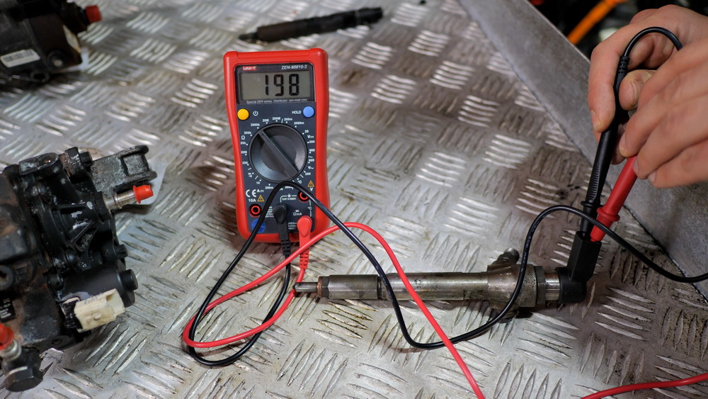

Топливная система
Существует три варианта топливной системы, но у них есть общая проблема – с увеличением износа форсунок мотор начинает плохо запускаться, проблема кроется в чрезмерном сливе. Теперь кратко пройдемся по топливным системам:
• Delphi. Можно встретить на двигателях мощностью в 68-90 л.с. Работает только с оригинальным топливным фильтром. Тут стоят ремонтнопригодные электромагнитные форсунки. Если появились проблемы с запуском мотора – дело в завоздушивании ТНВД. Для решения проблемы нужно встроить обратный клапан в линию обратки.
• Continental. Ставится с 2006 года на двигатели с 103-110 л.с. Тут пьезоэлектрические форсунки, которые грешат частым выходом из строя пьезоэлемента. С увеличением износа форсунок двигатель начинает троить, что говорит о минимальном износе пьезоэлемента.
• Bosch. Эта топливная система ставится с 2012 года и только на определенные модели автомобилей с моторами в 75-90 л.с. Насос CP4S1 чувствителен к езде на пустом баке, из-за чего начинает стругать стружку.

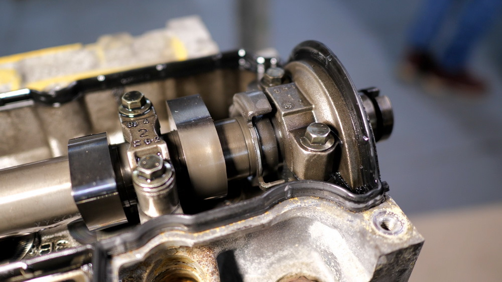

Износ распредвала
Крайне распространенная проблема. Кроме износа распредвала и его постели, можно столкнутся с износом кулачков. Проблема также появляется при экономии на масле, из-за чего двигатель работает на низком уровне масла, а это критично. Данная проблема чаще всего встречается на моторах, вышедших до 2009 года.

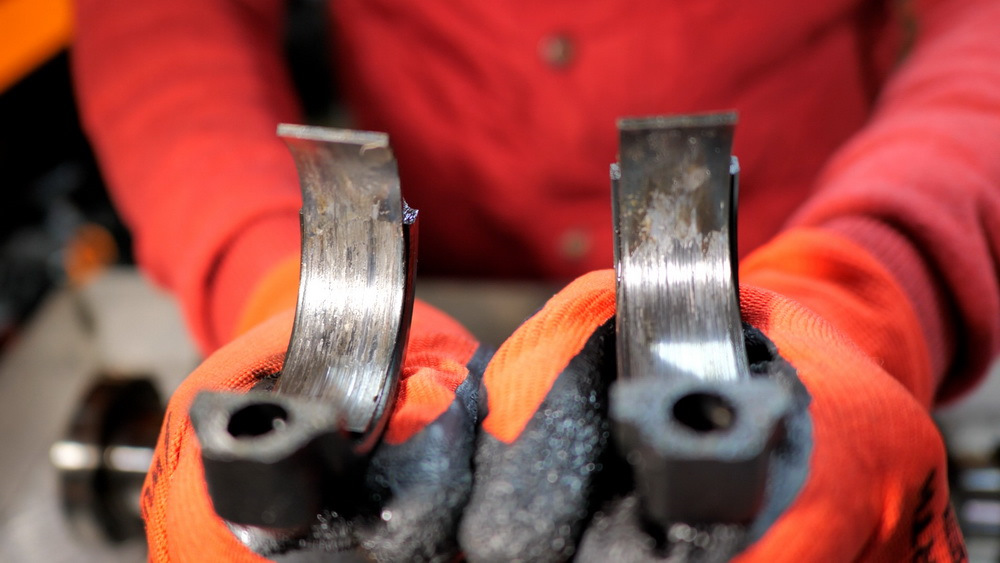

Износ вкладышей
Эта проблема часто встречалась на автомобилях, пригнанных из Европы, и проехавших свыше 100 тысяч. Износ вкладышей и их последующие проворачивание происходило из-за редкой замены масла (по регламенту в Европе оно меняется раз в 30 тысяч).
Сейчас можно найти усиленные вкладыши, которые при замене масла каждые 10 тысяч будут служить долгие годы.

Про вкладыши есть мнение что это проблема больше для моторов с делфи и еще жля тех у кого стоит система сажевого фильтра.
По моему опыту, это еще проблема неоднократно скрученных одометров, а вкупе с традиционным отвратительным отношением к обслуживанию приводит к усиленному износу маслонасоса и как следствие всего того что он смазывает(этож дизель, трактор йопта, че ему будет то))
Я раскрывал свой мотор на реальном пробеге 350-360 тыщ, акладыши были что называется на твердую сетверку(есть в бж фото)
На машине отца вскрывал мотор на пробеге 450 примерно и они тоже были в идеале. Вот вам и проблемные вкладыши. Просто мы здемь первые хозяева, пробег установлен что скручен, более менее точно известен. Замена масла на 10 тыщах.
