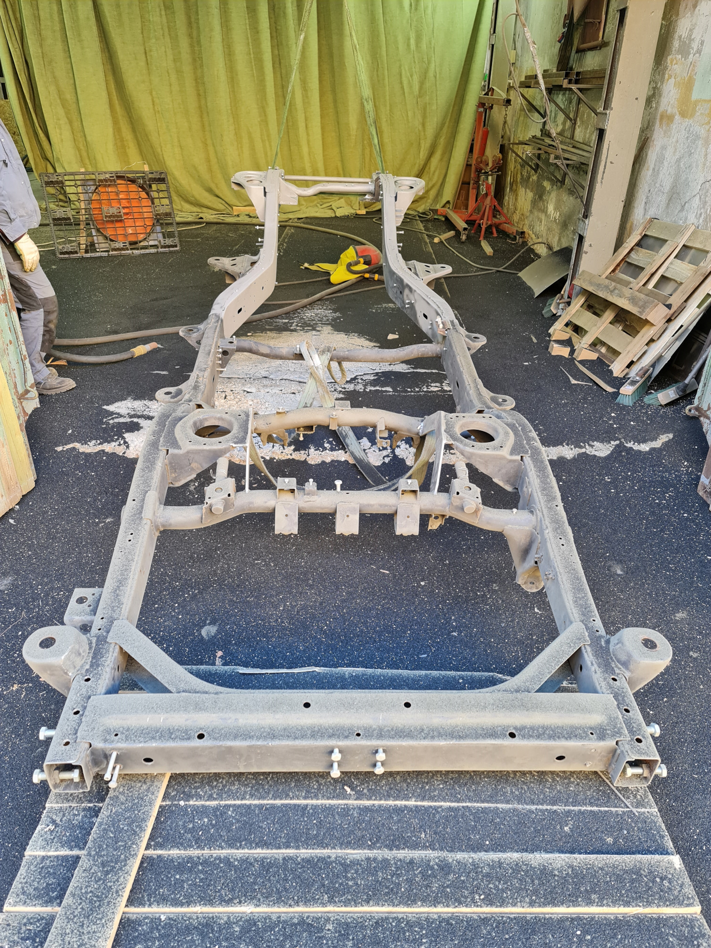

После зимних работ на выезде, возобновили работы на своей площадке в Алтуфьево.
За последнее время выполнено несколько работ:

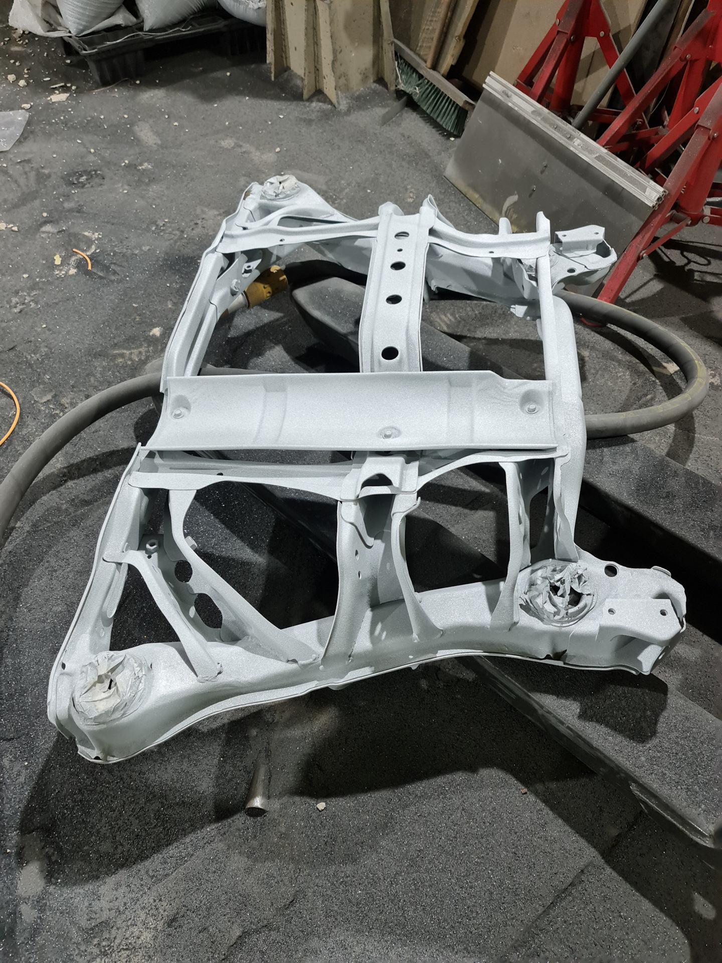

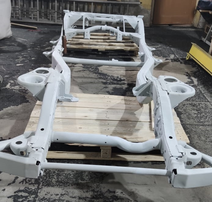

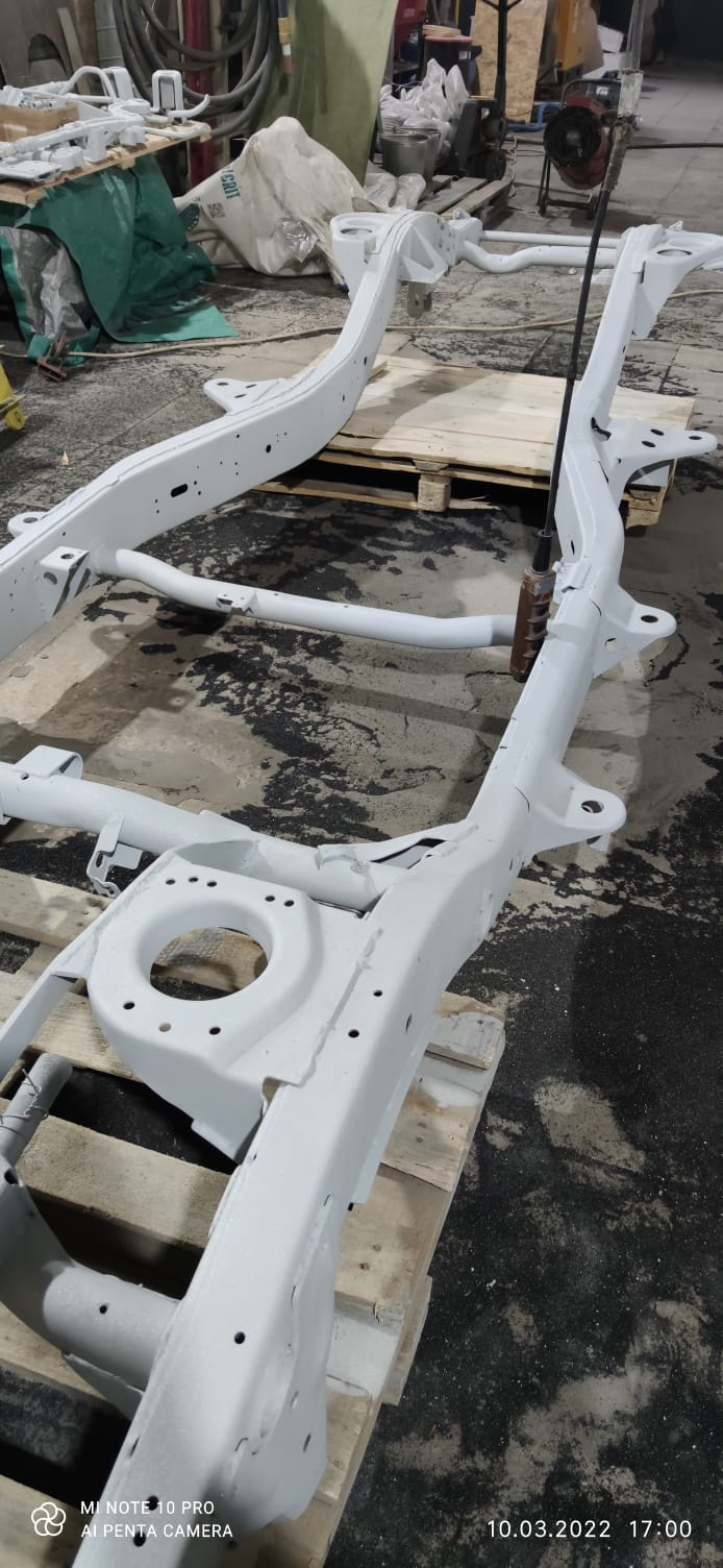

Пескоструй и напыление цинком рамы Nissan Patrol (61 кузов), а также много мелких деталей к нему.

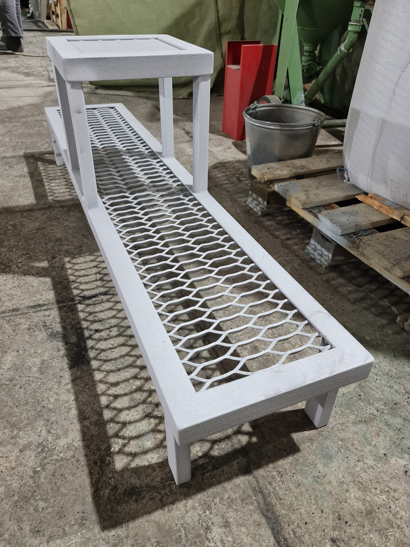

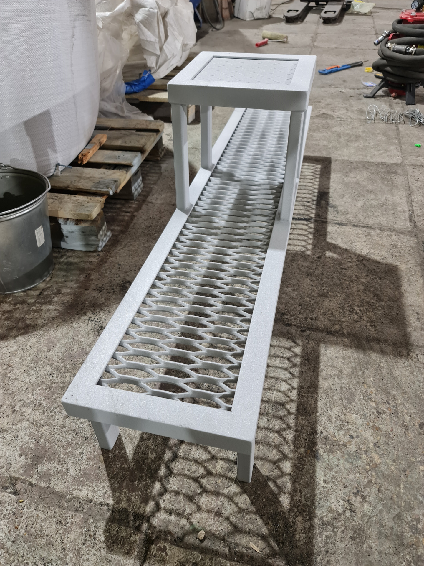

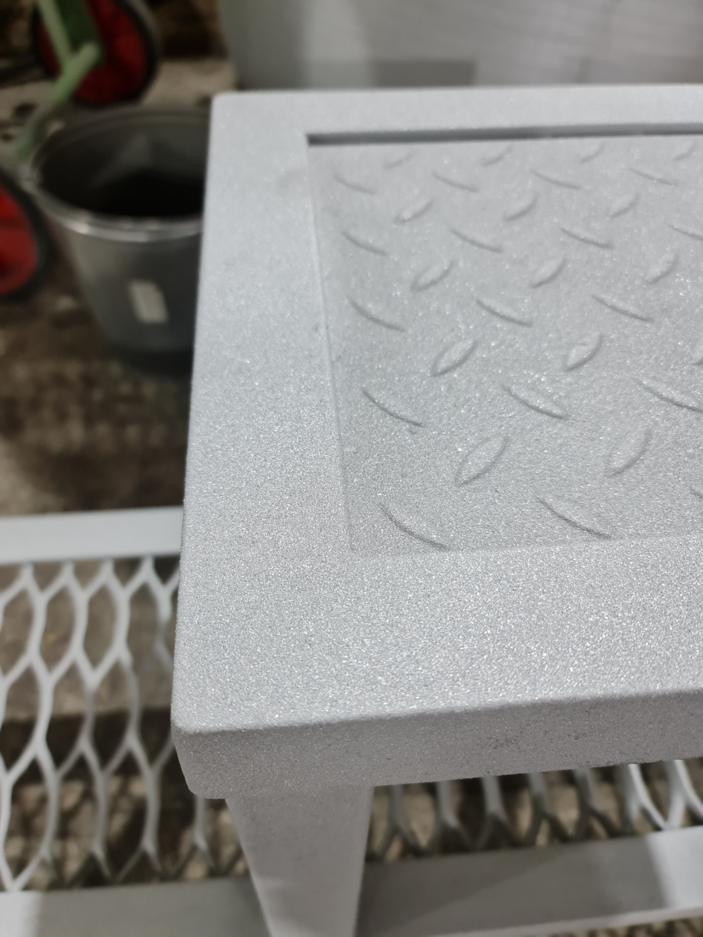

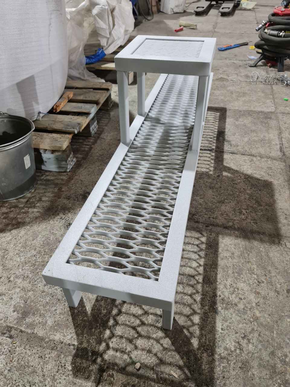

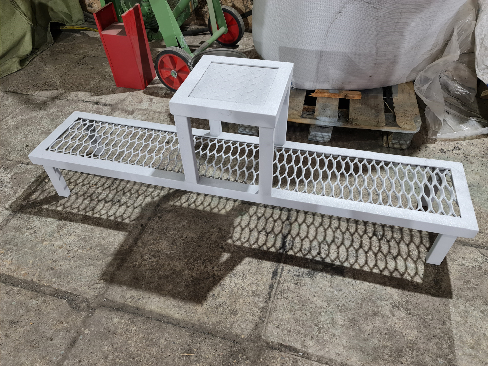

Подиум для электрооборудования (напыление алюминия)

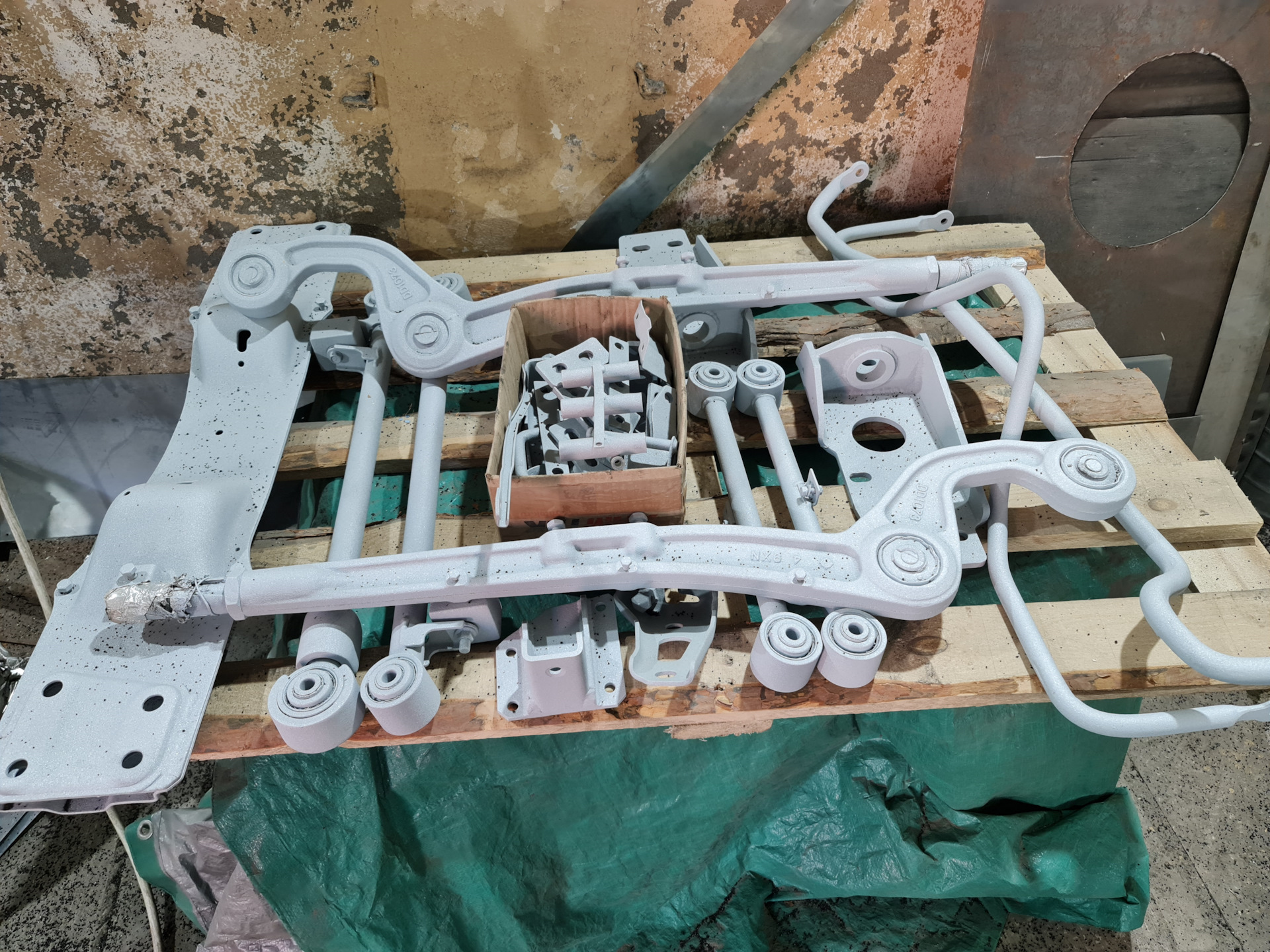

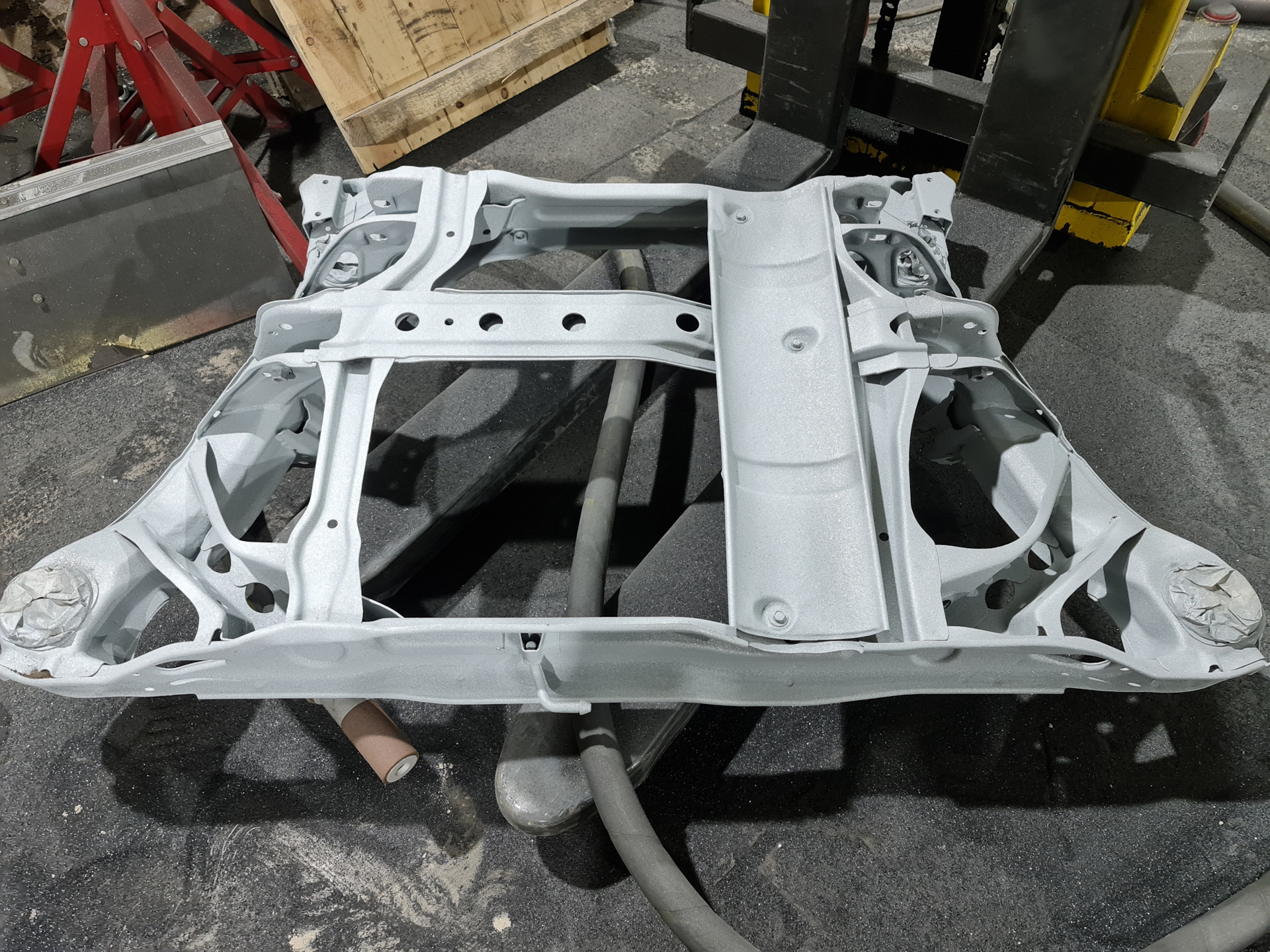

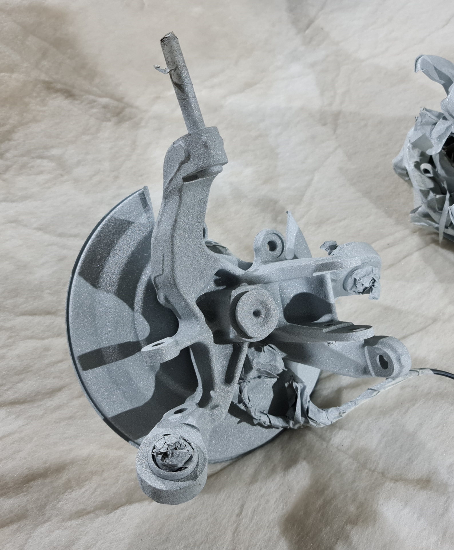

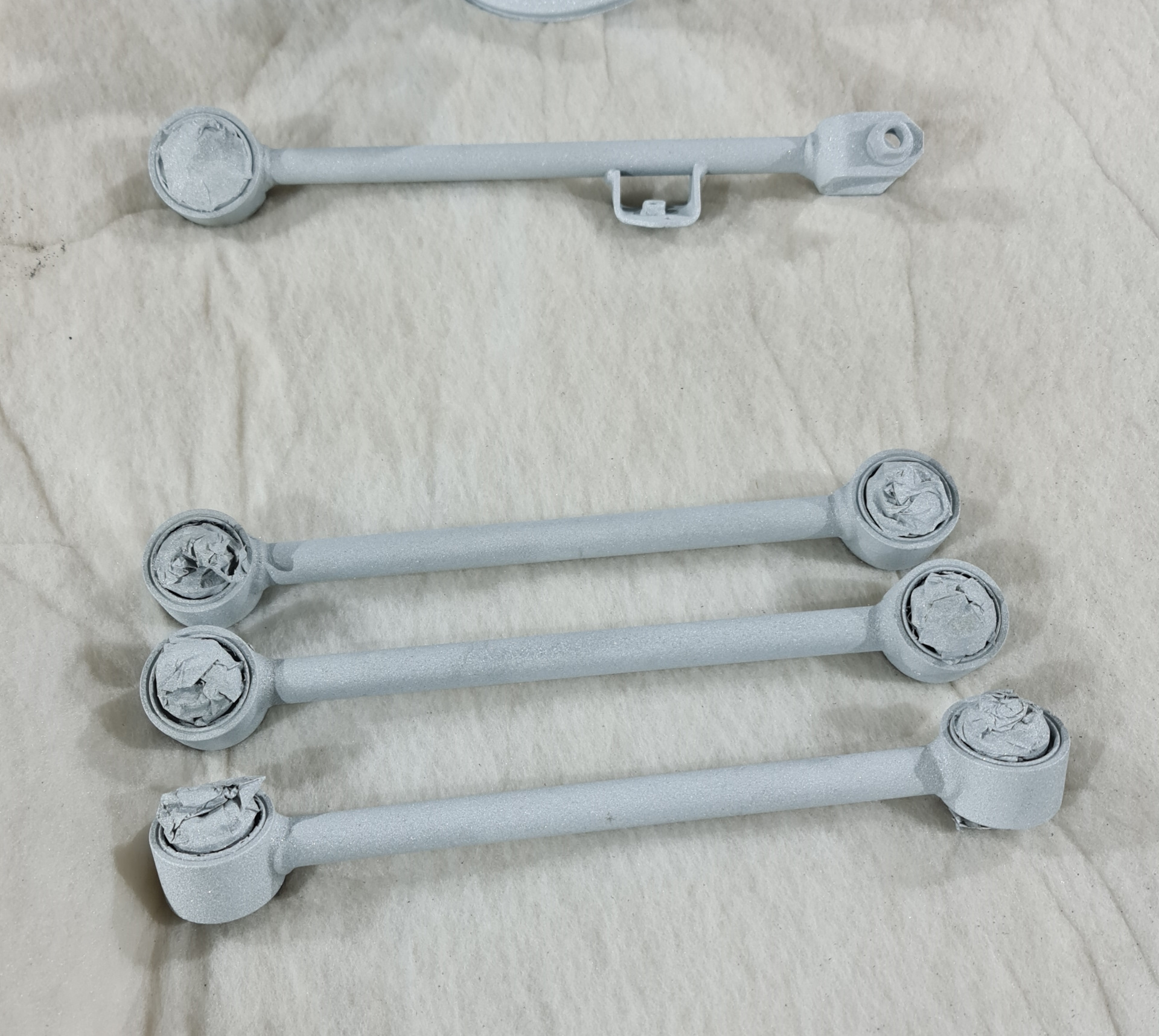

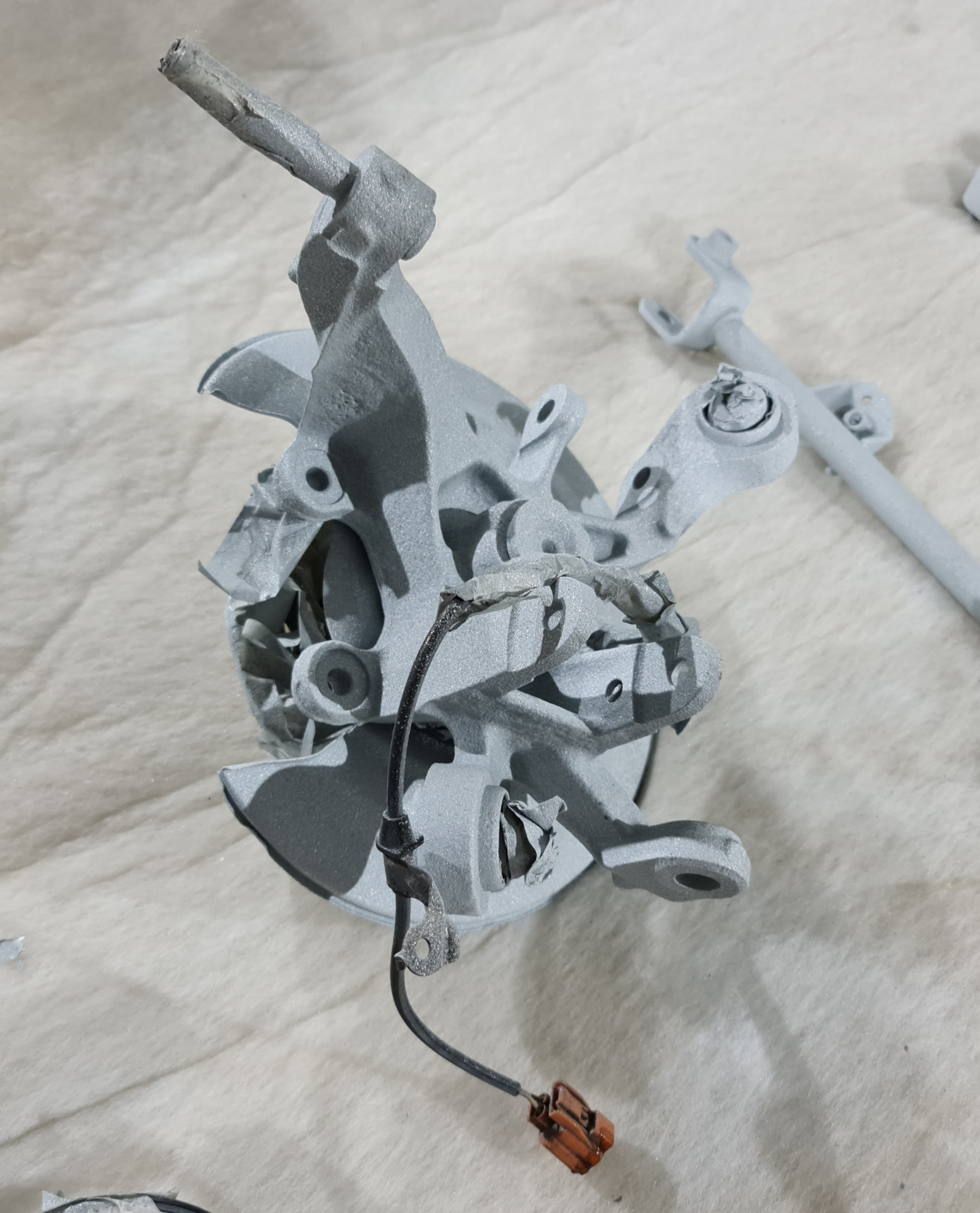

Подрамник и элементы подвески Honda Accord (пескоструй, ремонт и напыление цинка).

А какая износостойкость такого напыления? Та же рама, пока в цеху выглядит красиво, после установки на авто и пары тройки выездов по грунтовой дороге, что с ней будет?
Цинк мягкий металл, его задача антикоррозийная защита, а не от абразивного износа. После напыления надо делать традиционную окраску.
Тогда чем это лучше обычного грунта?

Цена за пескоструй рамы и ее же напыление цинком какая, пусть будет рама что у вас на фото.
Освобождение рамы от кузова вы делаете?
Машины не разбираем, работаем с железом, которое уже снято с машины. Стоимость зависит от степени коррозии рамы, в районе 60-70 тыс. Это пескоструй плюс цинкование.
Добрый день
Где посмотреть фото деталей после нарушения алюминия?
Вы имеете в виду напыления?
Да и как это выглядит в готовом виде
В недавно опубликованном блоге есть фото подиума, он как раз напылен алюминием
Это алюминиевое напыление возможно наносить как компенсирующее для последующей расточки? Например постель распредвала?
Для этих задач лучше использовать другой материал, например сплавы на основе никеля, или бронзу, например
