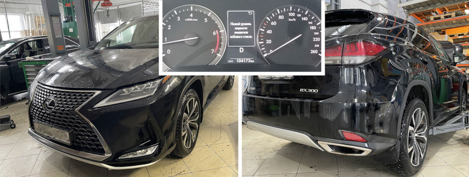

Сразу скажем, надёжность марки под сомнение не ставим, иначе таких историй у нас было бы пруд-пруди, а здесь имеем скорее исключение из правил…
Итак, годовалый Лексус. Ранее эта модель имела название RX200t. Теперь же, видимо, для пущей брутальности, по настоянию маркетологов, дабы у обывателей не возникало мнения о заниженном достоинстве 200-й модели по отношению к 350 и 450h, нарекли её 300. Двигатель, при этом, двух-литровый турбированный. А трансмиссия осталась шестиступенчатая автоматическая, Aisin U661F.
Сейчас наверняка пойдут комментарии про расширенную гарантию Тойота, поскольку здесь пробега тоже всего ничего, 104 тысячи км. Да, есть такая программа у Тойота, предполагающая ещё 60000 км гарантийного пробега в течение семи лет с момента продажи автомобиля дилером. Но к ней есть ряд условий, необходимых к соблюдению. В том числе, последнее, более полное, ТО, на котором, по сути, и принимается решение о возможности участия автомобиля в этой расширенной гарантийной программе. Хозяин этого автомобиля подобным не озадачился, и гарантия завершилась 4 тысячи км назад.
Ещё немного вводной информации. Обслуживание автомобиля, со слов клиента, проводилось по регламенту, оригинальными расходниками. Последнее ТО буквально недавно. Была, в том числе, произведена замена масла в трансмиссии, потому и вся история изначально была подана как «заменили масло в коробке, она и сломалась».
Вот, пожалуй, и достаточно вводного.

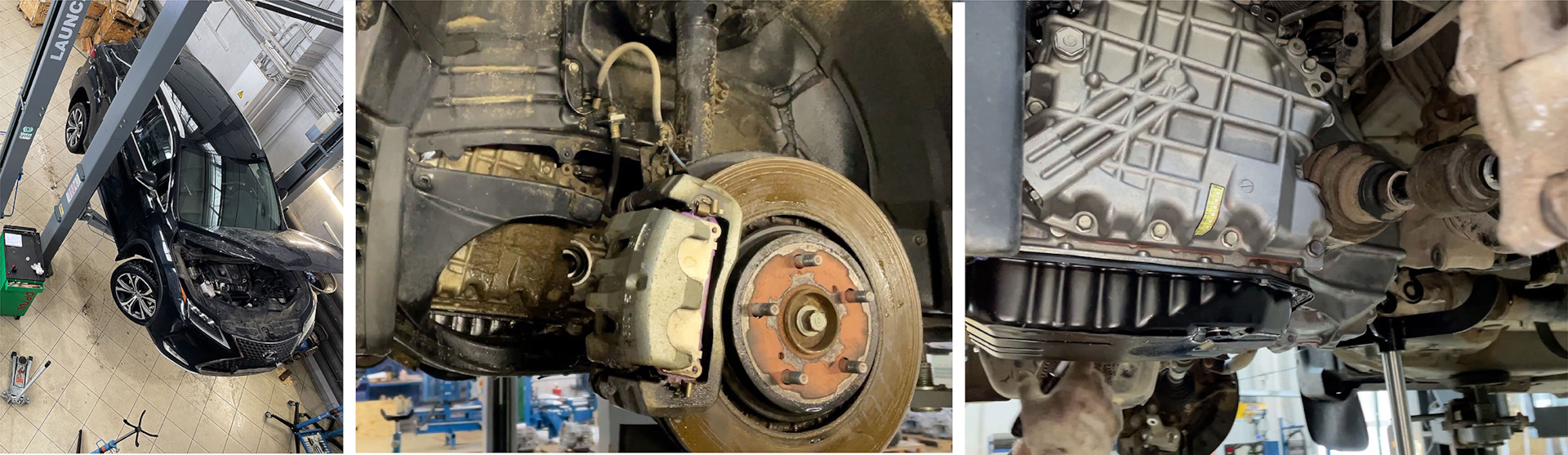

Автомобиль поступил на эвакуаторе. Привод переднего левого колеса извлечён, потому что иначе перекатыванию автомобиль не поддавался, заклинило.
Коробку передач заменили, тут для нас всё штатно. Поставили восстановленную ТРПЛАНТ с гарантией 1 год без ограничения пробега.

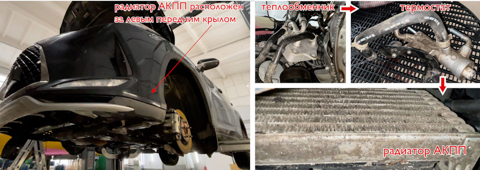

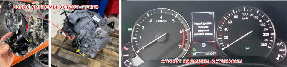

Первое. Устройство системы охлаждения АКПП. Здесь так: есть теплообменник, где трансмиссионная жидкость обменивается теплом с жидкостью системы охлаждения автомобиля (антифризом). Далее идёт радиатор охлаждения трансмиссионной жидкости, но, перед ним установлен термостат. Соответственно, дополнительное охлаждение будет происходить лишь при действительной необходимости, когда температура жидкости будет приближаться к границам допуска. Место установки радиатора, правда, традиционно за подкрылком левого переднего колеса — так себе местечко. Помним многие, вот так расположенные на Хайлендерах, забЫтые хозяином и забИтые грязью… В данной истории грязи ещё радиатор не набрался, но это не из-за хозяйской заботы, но в виду малого срока эксплуатации.

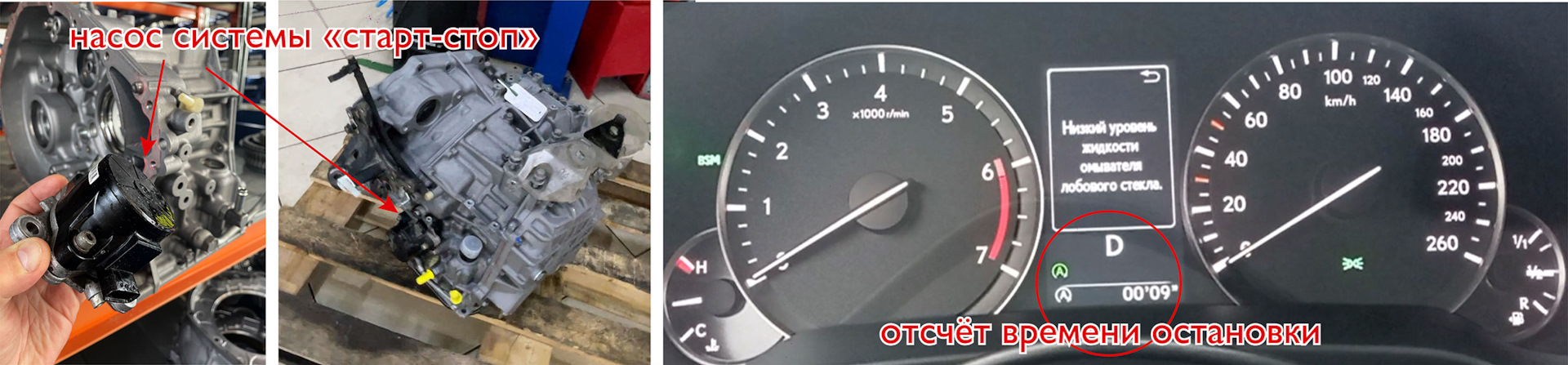

Второе. Это поколение автомобилей преимущественно оснащено системой «старт-стоп», когда на светофорах двигатель глушится, но едва отпускаешь тормоз — двигатель возобновляет работу, а автомобиль движение.
Обеспечивается такое установкой дополнительного масляного насоса, обеспечивающего циркуляцию трансмиссионной жидкости и поддерживающем давление в соответствующих пакетах сцепления при заглушенном двигателе в положении селектора, отличающемся от P или N.
Стоим в драйве на тормозе, двигатель заглушен, на приборной панели идёт отсчёт времени остановки. Только начинаем отпускать педаль тормоза, двигатель возобновляет работу, автомобиль плавно начинает движение.

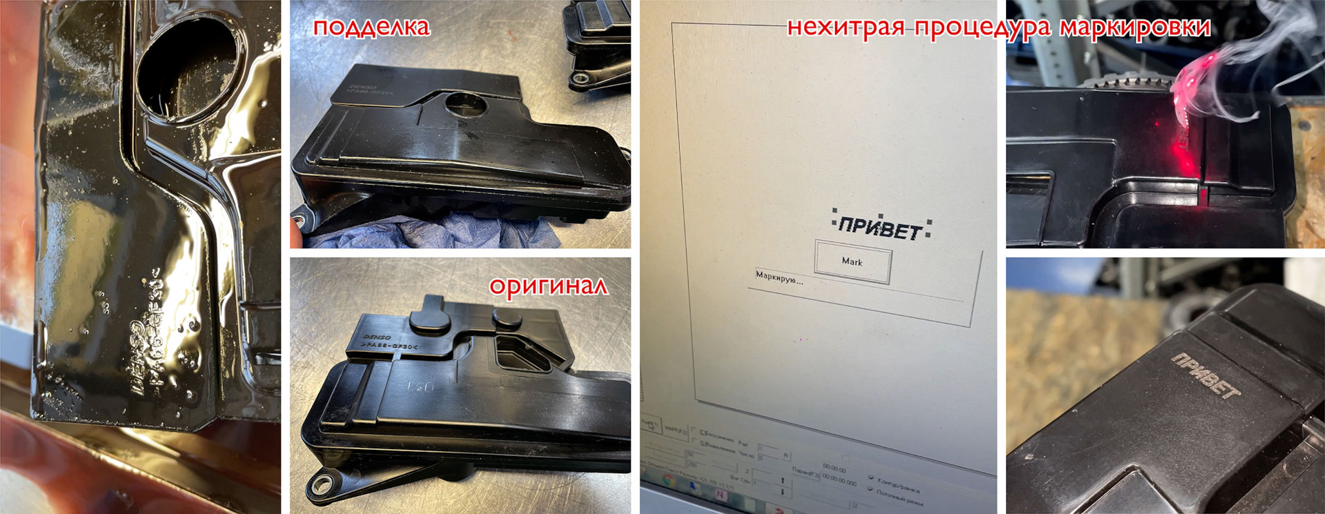

Отступлением упомянем, что клиент делал регулярные ТО, при замене масла в АКПП использовал оригинальные расходники. Это он так полагал. Да и многие вероятно были бы уверены в том же. Вот, наглядно: масляный фильтр, извлечённый из трансмиссии — Denso, и номер даже тут как тут. Denso действительно является конвейерным поставщиком Toyota. Только вот, даже не придираясь к собственно фильтрующему материалу, а исключительно по внешним признакам, перед нами подделка. И прям недорогая. По всему судя, изначально это был «ноу-нейм» фильтр Китайского производства с в последствие нанесённой лазером надписью — логотип и номер. Номер, кстати, к фильтру трансмиссии U661F отношения вообще не имеет, являясь цифровым кодом фильтра U760E. Будучи пару лет назад в командировке в Китае, подобных предложений поступала масса — какой хочешь фильтр, с каким хочешь логотипом, в какой хочешь упаковке… Оригинал же изначально пресс-формой отливается с выпуклым логотипом и номером детали.

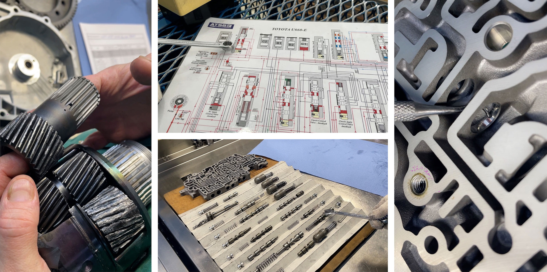

Итак, что там заклинило… Задний планетарный ряд — шестерни оплавлены, локально разогревались до такой температуры, что металл зубьев поплыл. Всё. Спёкся пирожок.
А как такое могло произойти? Хороший вопрос. Функцию отвода тепла выполняет масло, трансмиссионная жидкость. И, как выше мы описали, охлаждение на данном автомобиле устроено вполне себе по уму. Масло же в данный узел поступает по каналам смазки, с изначально минимальным давлением, корректируемым в зависимости от нагрузки соответствующим клапаном гидравлического блока управления. При перетечках внутри гидроблока, в виду износа клапанов, давление может формироваться прямо противоположно — вместо прямо пропорционального роста получим обратную пропорцию, снижение. Что, судя по всему, здесь и произошло.
Добавим, что на столь небольшом пробеге уже фиксируем существенный люфт обоймы центрального подшипника в корпусе АКПП, свыше 1 мм! Соответственно, ударные нагрузки на смежные поверхности, повышенный износ деталей и механизмов, продукты износа попадают в каналы гидроблока, приводя к такому вот результату.

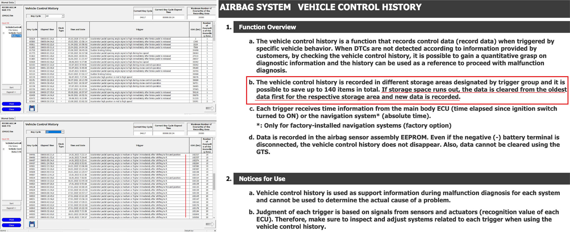

Причина произошедшего. Да, имело место использование поддельного фильтра сомнительного качества. Но, на наш взгляд, основной вклад лежит в области эксплуатации. И это не голословно. Смотрим записи истории эксплуатации автомобиля в памяти электронного блока управления. Память заполнена. Основные записи резкостей управленческих действий, прямо негативно влияющих на ресурс трансмиссии, начинаются со 102-й тысячи км пробега.
Резкое нажатие педали газа, едва переведён селектор и отпущена педаль тормоза. Как вперёд, так и назад.
Знаете как, вот есть действительно мощные автомобили, которым там чуть газ нажать надо, и уже полетели… А есть те, которые хотят таковыми казаться — резкими, мощными, брутальными. Написано же RX300! Не 200! Что-то сродни установкам дополнительных выхлопных труб, для создания более грозного имиджа.
По факту получаем серьёзное, КРАТНОЕ, сокращение ресурса трансмиссии. А отсутствие схожих записей в первые 100 тысяч км пробега не к бережному отношению на период гарантии отнесём, но банально к исчерпанию лимита соответствующих областей памяти ЭБУ. Так как «когда место в памяти заканчивается, производится удаление данных из соответствующих областей памяти, начиная с наиболее старых данных, и вместо них сохраняются новые данные». А манеру вождения сменить с аккуратной на бесшабашную — вот это вряд ли, видимо с самого начала так и резвились.

1. Предполагается редко тоскать прицеп -+ 600-700 кг, соответсвенно нужно ли добавлять дополнительный радиатор, к тому что уже есть в левой нижней части, или увеличить его с переносом в переднею часть или его хватит ?
2. Если добавлять то куда лучше его врезать в обратку после основного радиатора, схема движения жидкости тогда будет- Акпп, теплообменник, термостат, основной радиатор акпп, дополнительный радиатор — АКПП ?
Здравствуйте. Штатно установленного внешнего радиатора достаточно. Неудачное место расположения у него, это да. Потому необходимо постоянно контролировать его состояние на предмет загрязнения, промывать соответственно при наличии забитых сот. МНОГО важнее, в принципе, эксплуатировать а/м без резкостей, без спешки с нажатием газа после отпускания тормоза, после перевода селектора… и тем более, когда сзади будет закреплена дополнительная нагрузка.

Подскажите пжт в каком блоке смотрите историю работы коробки? Заранее благодарю!
На последнем фото видно — AIRBAG SYSTEM — VEHICLE CONTROL HISTORY. Однако, история эксплуатации фиксируется не на всех поколениях автомобилей марки Тойота/Лексус. На Камри, к примеру, лишь начиная с 70-го кузова.
Я у себя на двух камри искал в airbag, там жаль нет данного пункта. Спасибо за подсказку!
