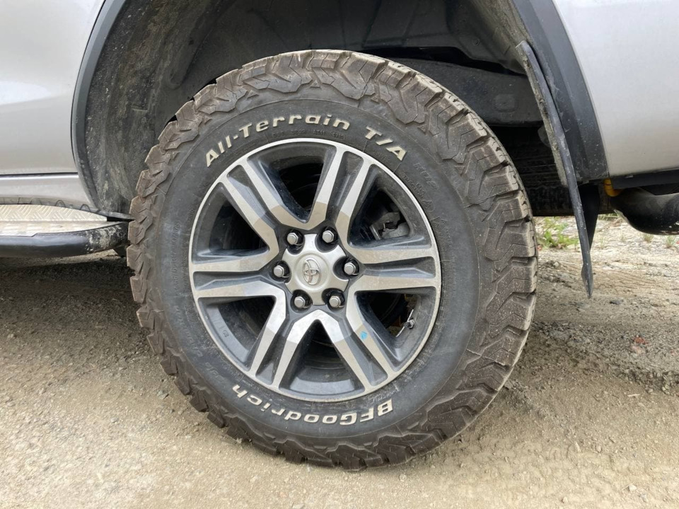

За размером колес гнаться не стали, нужно было сохранить надёжность всех узлов. Но, подвеску всё-таки сменили на усиленную, чтобы дубасить по зимникам, а летом по плитам, и при этом остаться в рабочем состоянии. Думаю, многие согласятся, что это имеет решающее значение.
И, конечно, лебедка)) Лебедка упрятана в штатный бампер, поэтому применили пневмороспуск, т.к. рукой до переключателя добраться сложно. Площадка для лебедки заводского производства и отлично встает вместо штатного алюминиевого усилителя. Ничего допиливать не нужно. Пневмосистема пригодилась не только, чтобы колеса накачивать, но и управлять пневмороспуском лебедки.
Шноркель нужен и для преодоления бродов и для забора воздуха из более чистой зоны. BFGoodrich АТ прочные всесезонные шины, однако без проколов вряд ли обойдётся.
