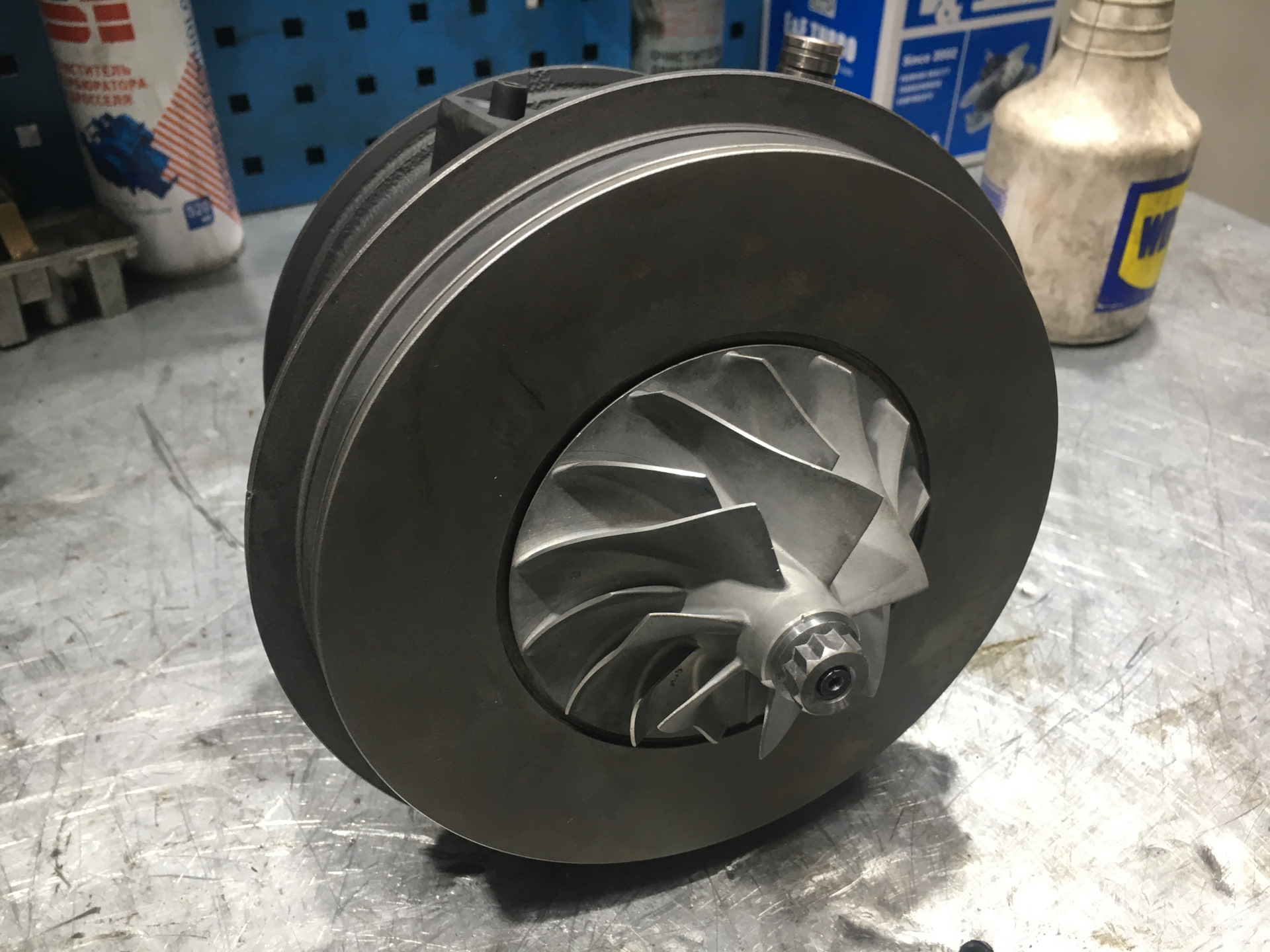

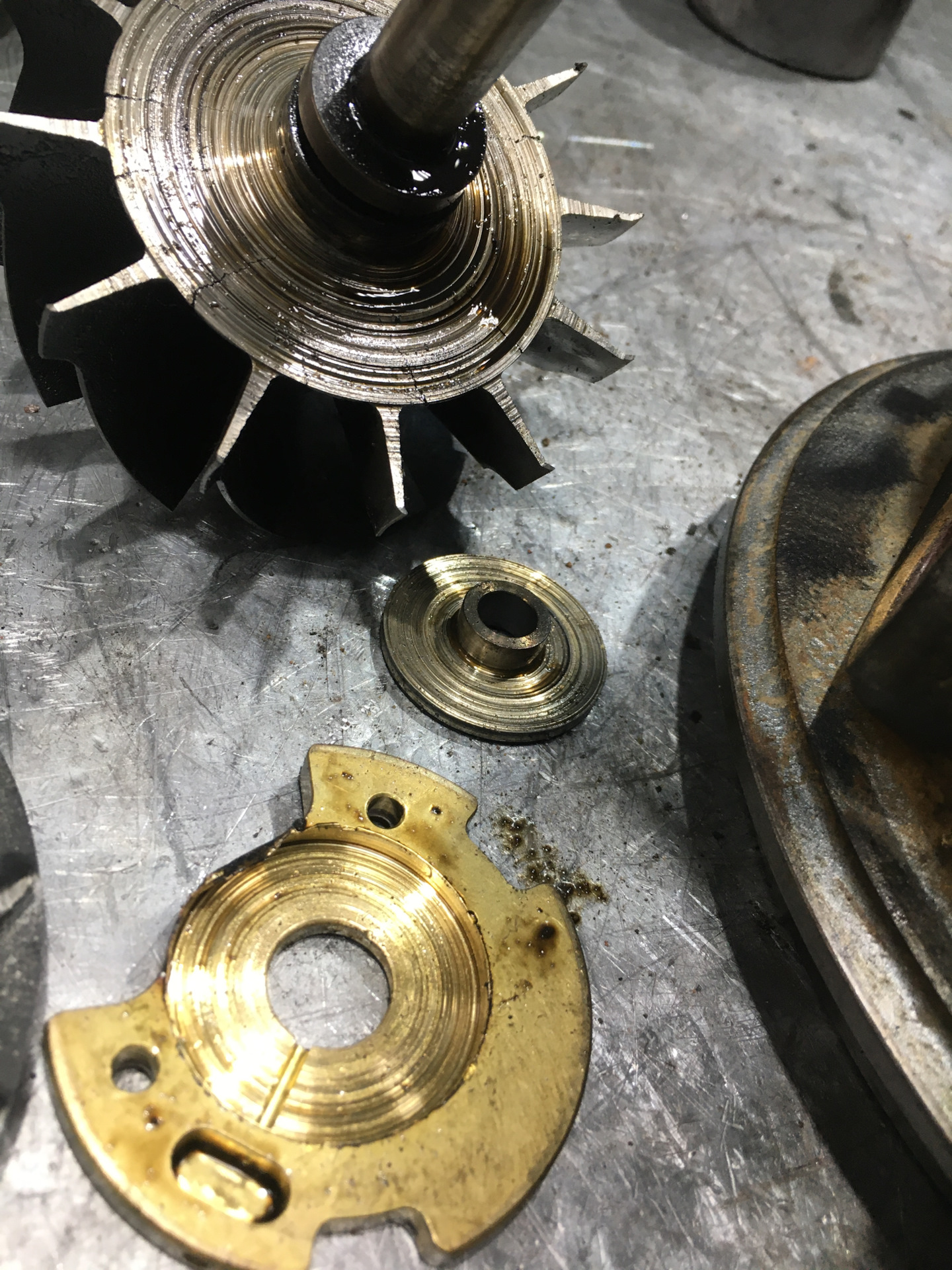

Марка/модель автомобиля: IVECO Stralis двигатель Cursor10
Признаки неисправности: посторонние шумы при работе турбины, пропала тяга.
Предположительные причины выхода из строя турбокомпрессора:

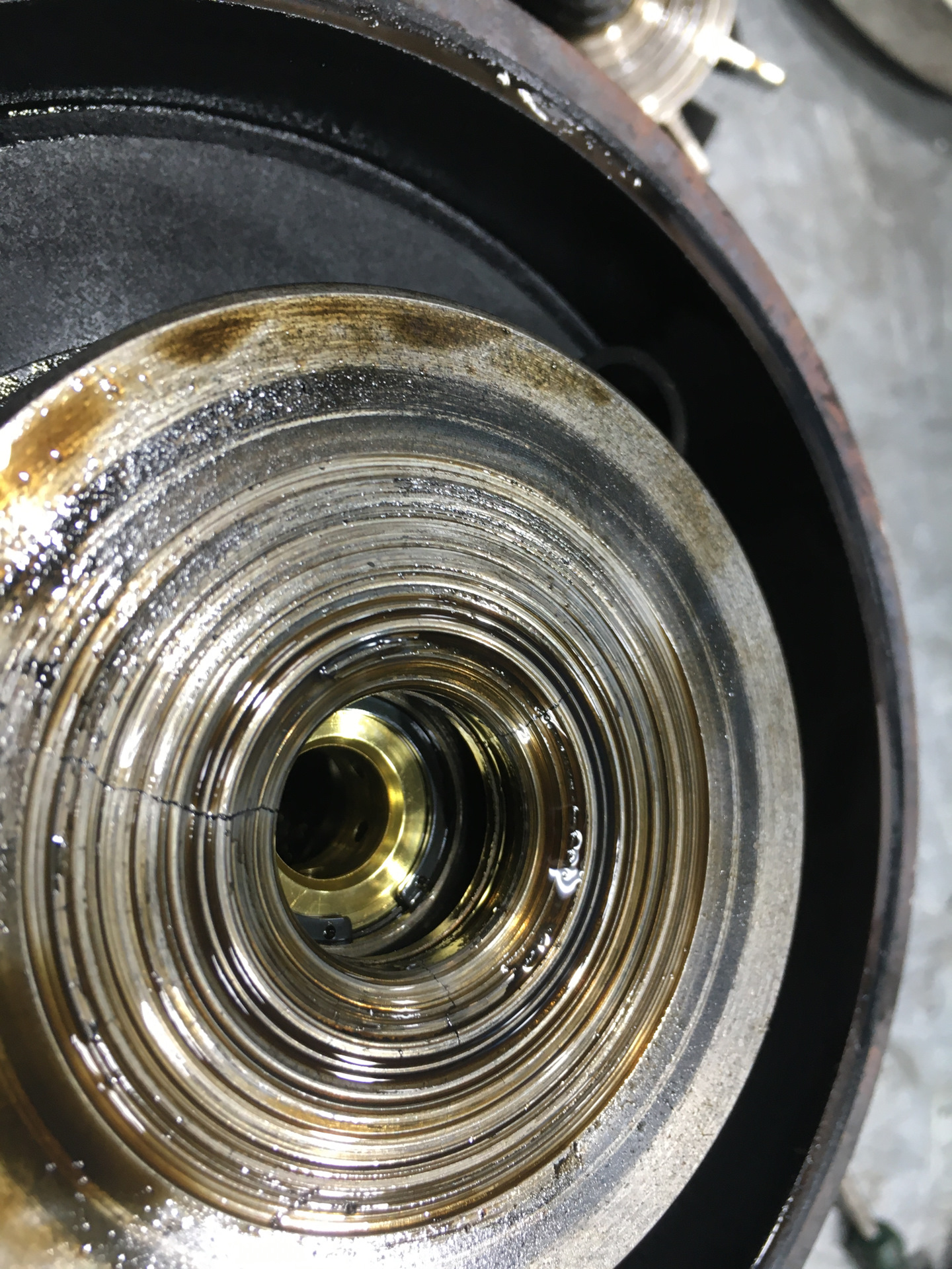

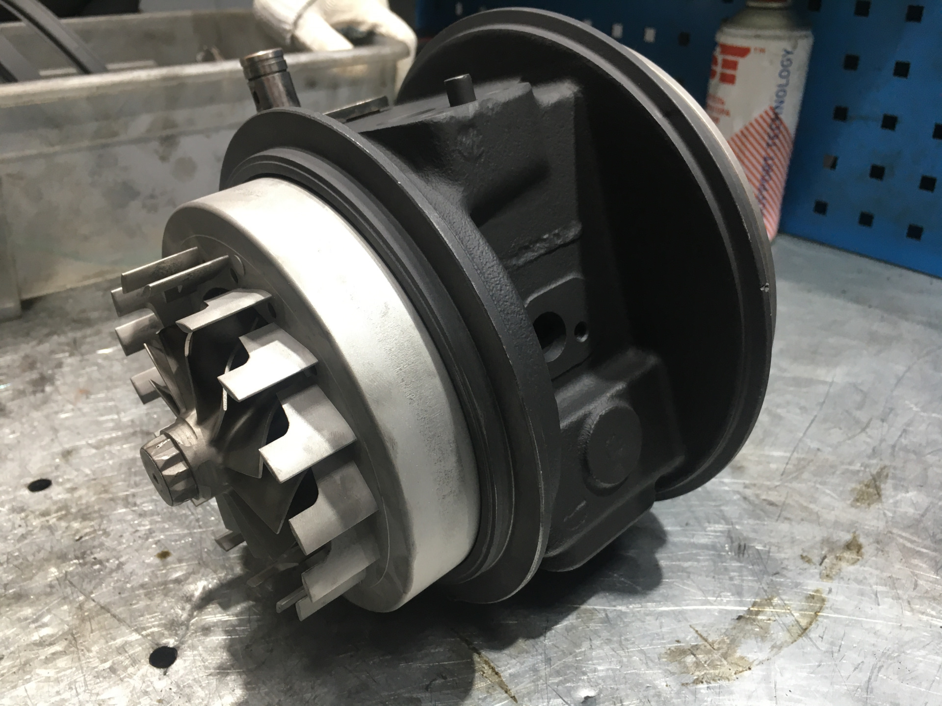

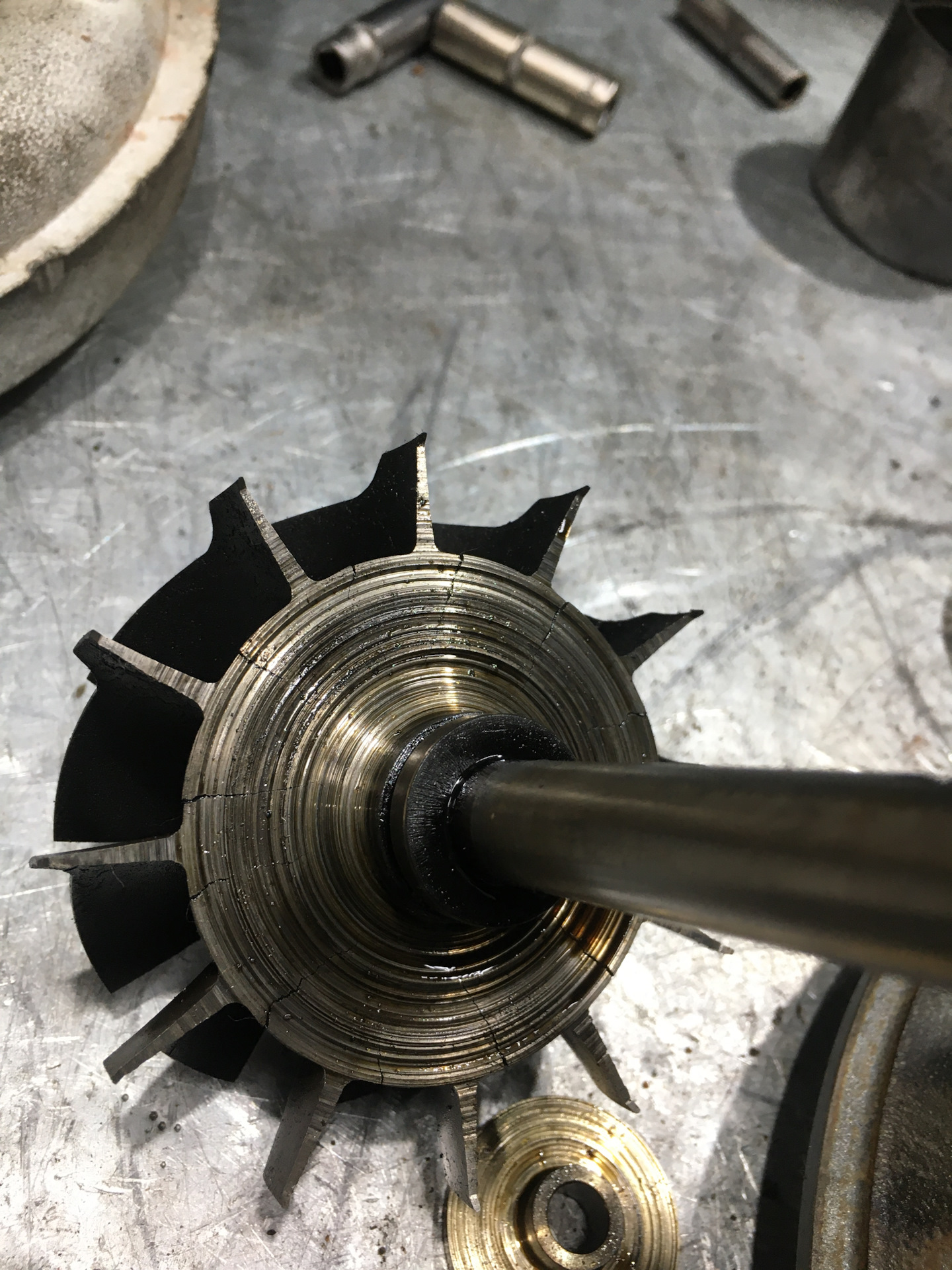

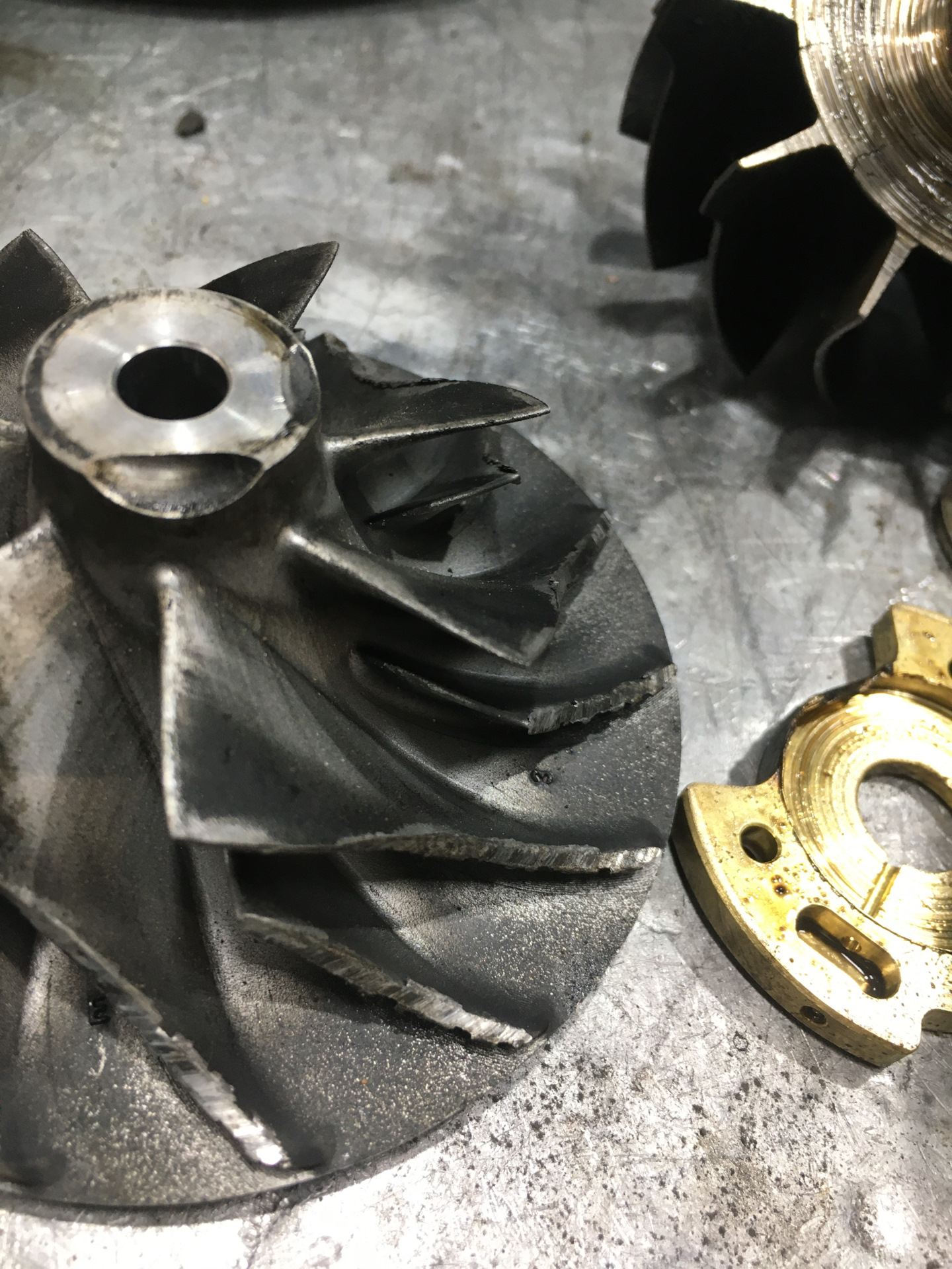

Из-за неисправности выхлопной системы автомобиля создавалось избыточное давление выхлопных газов, которое выдавливало ротор турбины в сторону холодной части. Продолжительная работа турбокомпрессора в таком режиме привела к тому, что крыльчатка вала потрескалась, на поверхности корпуса подшипников образовалась значительная механическая выработка от соприкосновения с поверхностью крыльчатки ротора, упорный подшипник погнуло, лопасти компрессорного колеса сточены из-за соприкосновения с диффузором холодной улиты.
Решение: Требуется замена компрессорного колеса, ротора, корпуса подшипников с втулками, задней стенки корпуса подшипников.

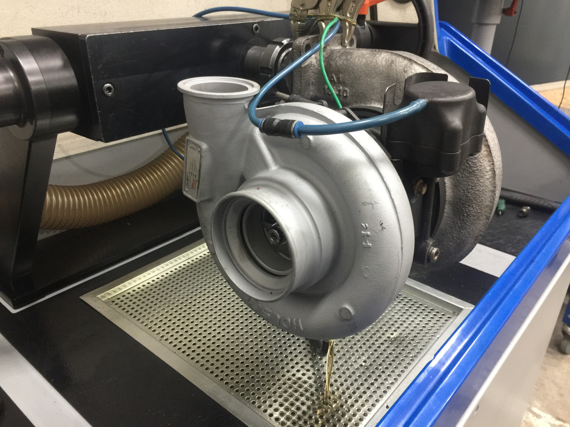

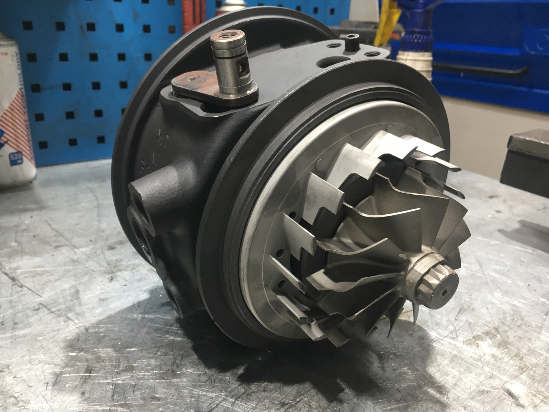

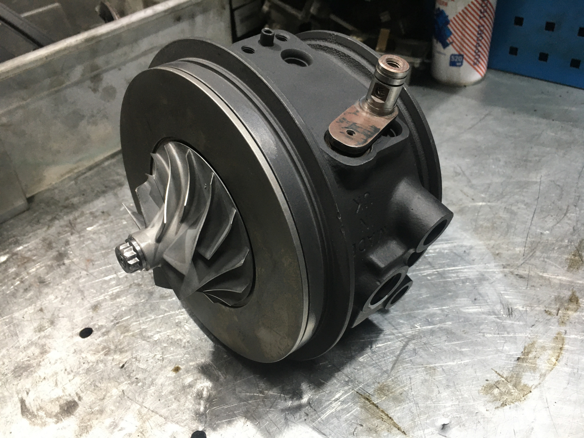

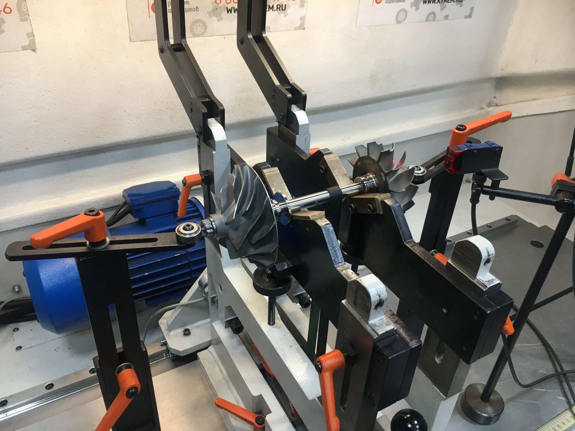

Процесс ремонта: После полной разборки и дефектовки, горячая и холодная улиты турбокомпрессора очищаются от коррозии в пескоструйной камере и масляного нагара в ультразвуковой ванне, перед сборкой картриджа турбины производится балансировка ротора в сборе с компрессорным колесом на станке фирмы CIMAT. В конце этапа сборки производится настройка турбины на стенде СIMAT TurboTest Expert.
Цена ремонта: 85 900 руб
Стоимость нового агрегата: 392 780 руб
Выгода клиента: 306 880 руб
