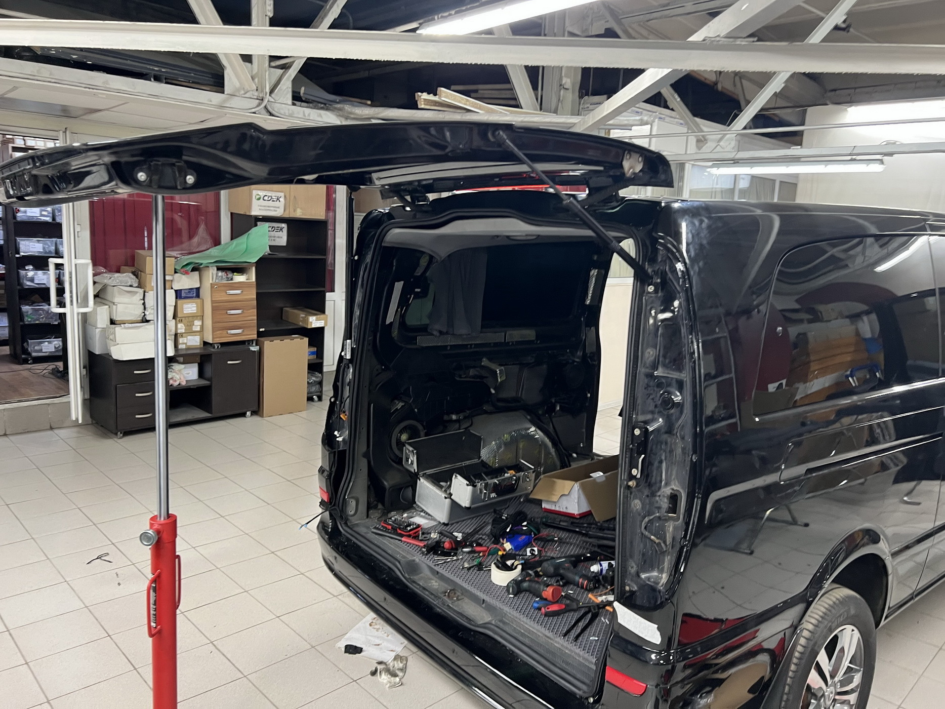

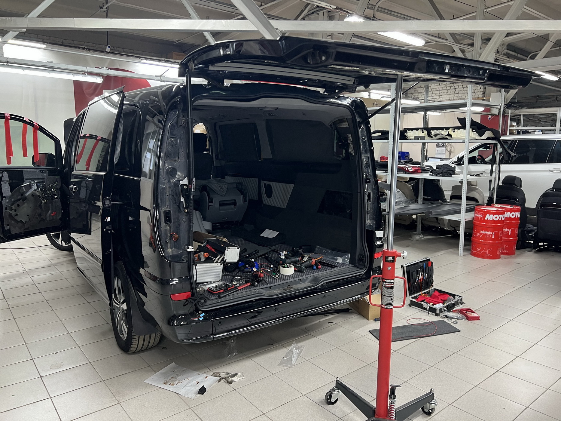

Основная задача — правильно его адаптировать под этот авто, а это не так то просто, так как надо и физически его интегрировать, да ещё и сделать так, чтобы всё работало по-штатному, то есть так, как будто это оборудование изначально было в этом авто как с завода!

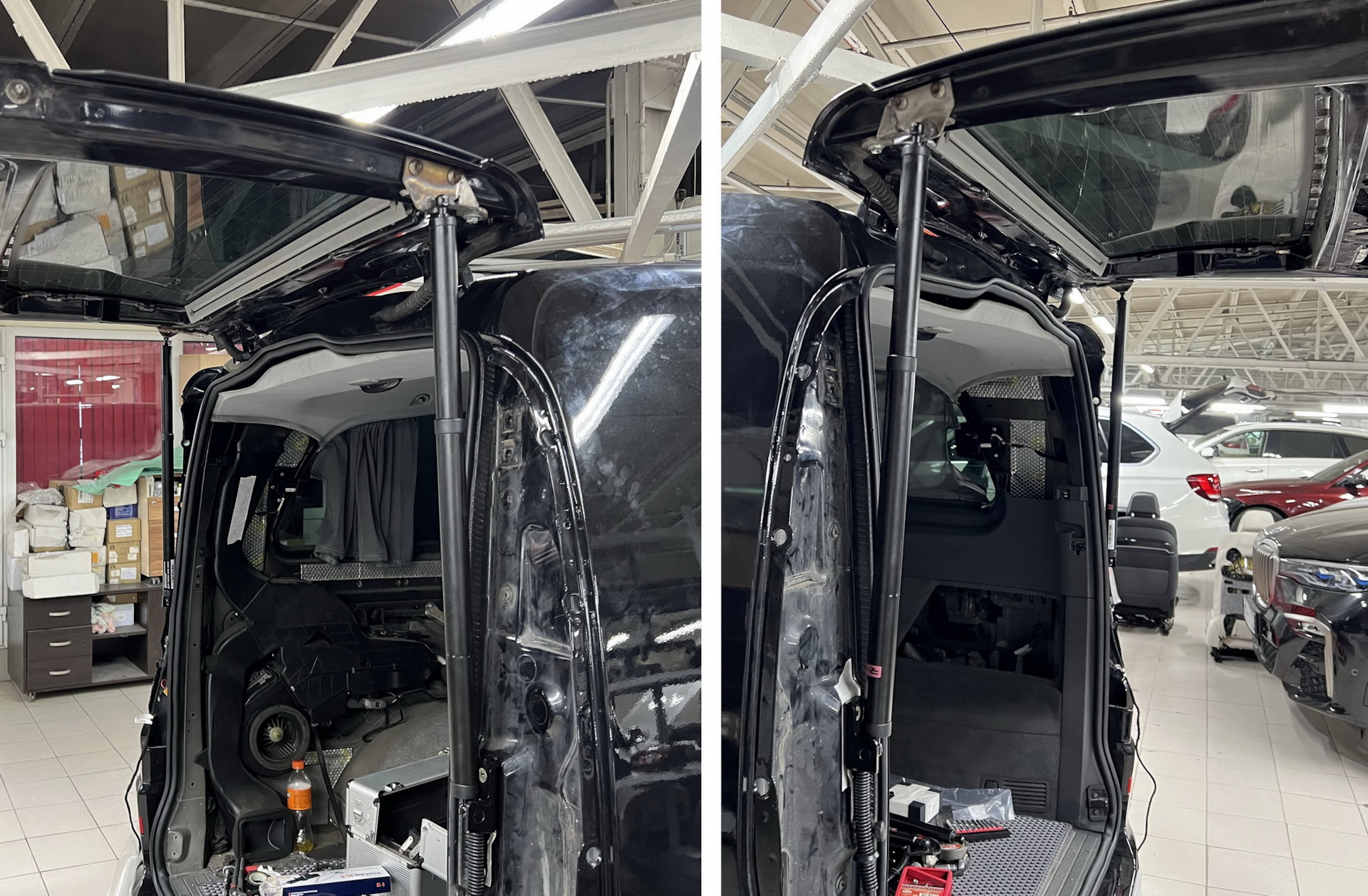

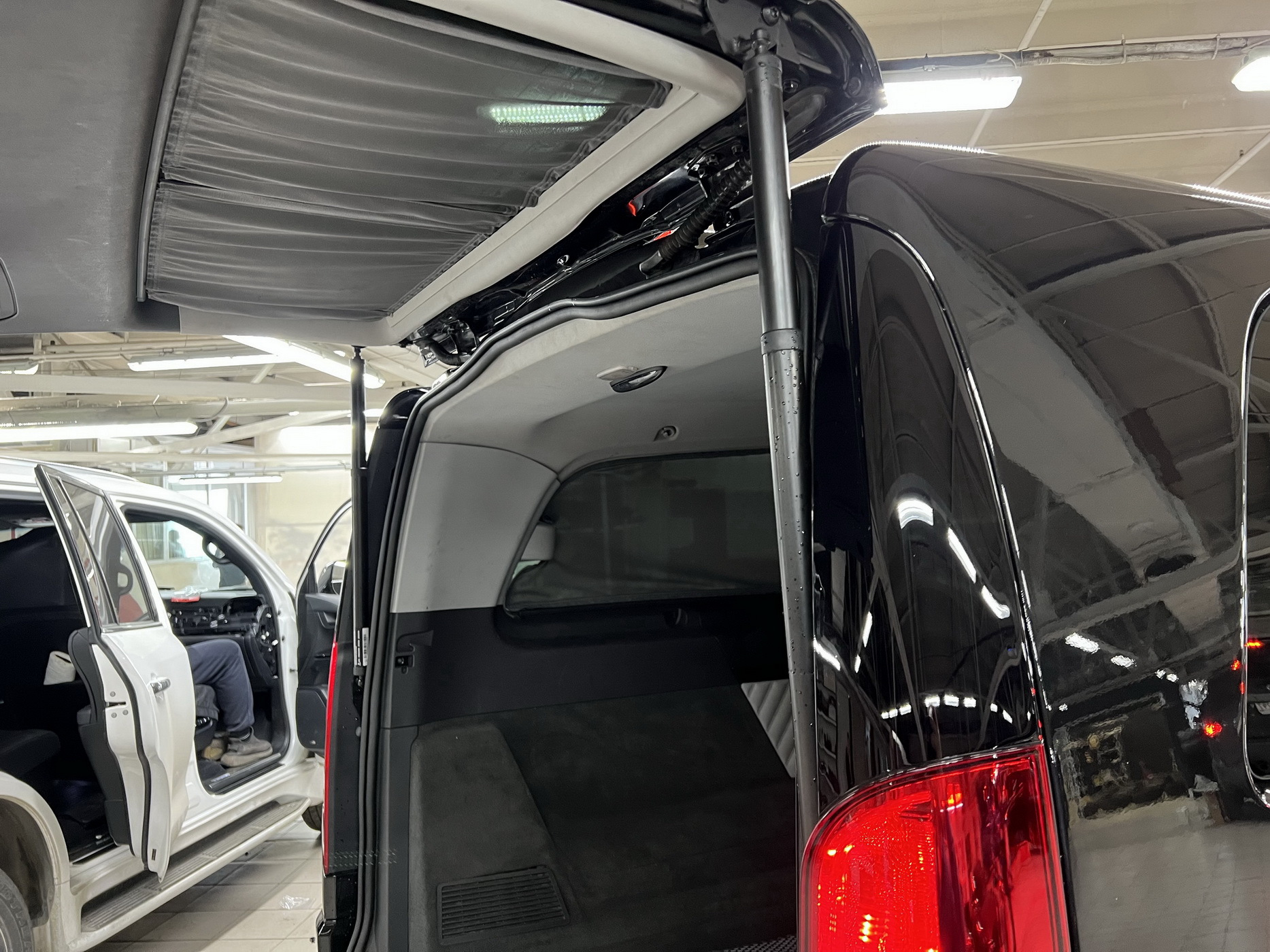

На фото ниже справа ещё оригинальный гидравлический амортизатор, а слева уже новый стоит:

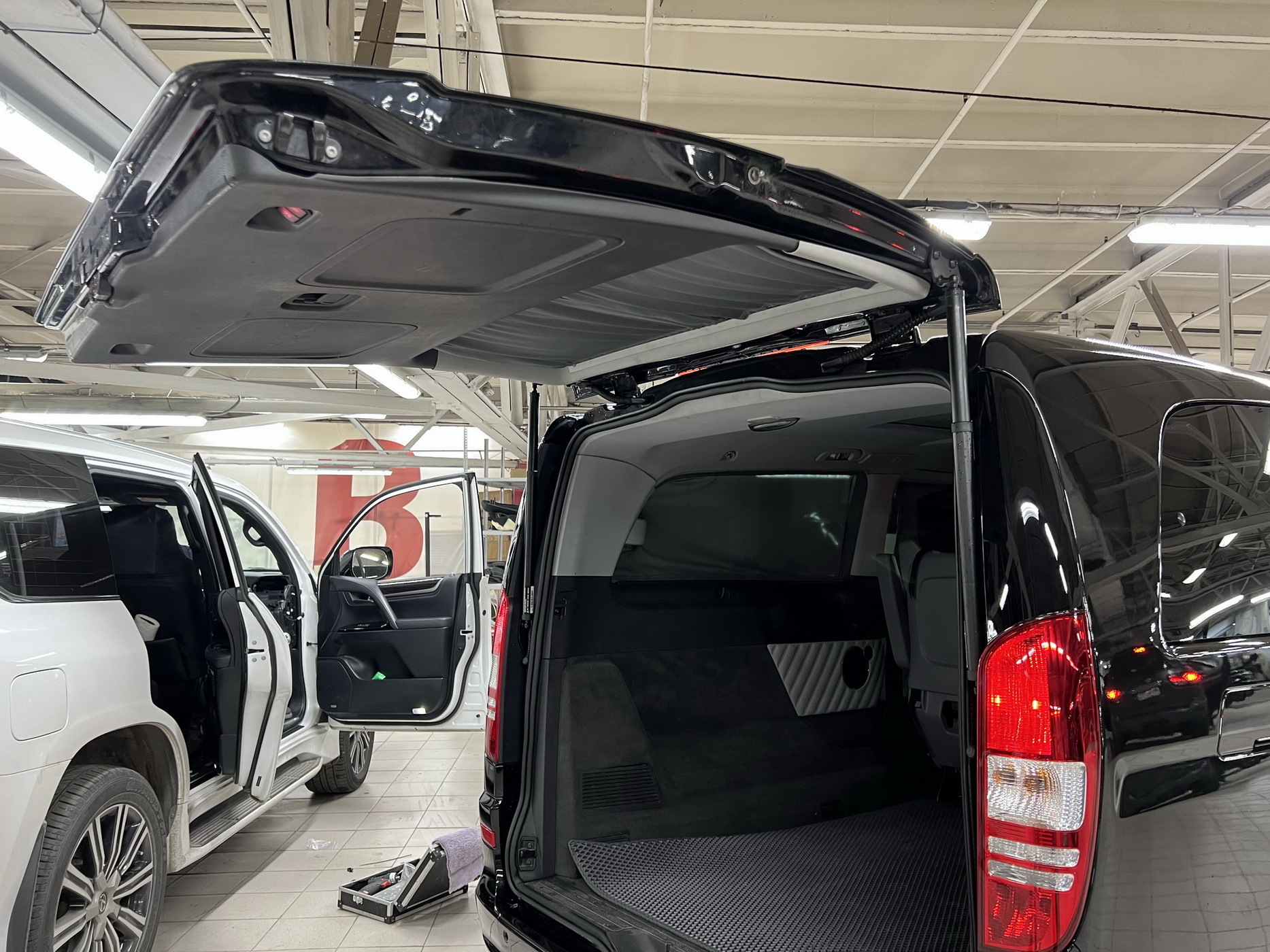

На следующем фото — места крепления новых механизмов сверху и снизу справа и слева:
Выбирали место креплений аж 3-и дня, так как использовали "метод научного тыка" …

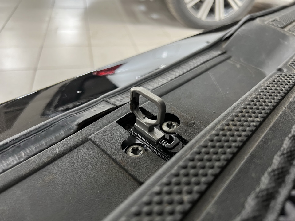

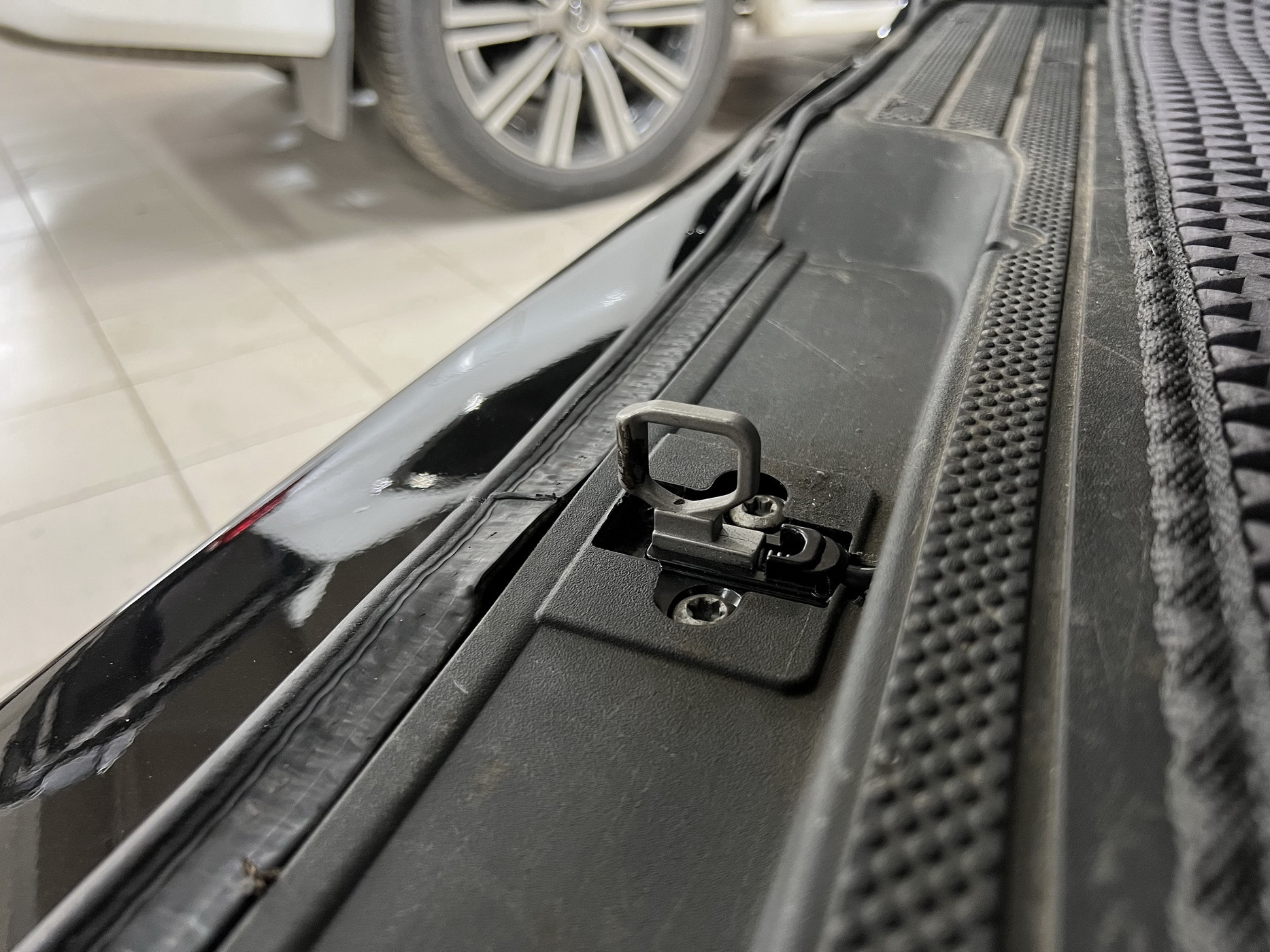

снизу сменили замок, который теперь дотягивает крышку:

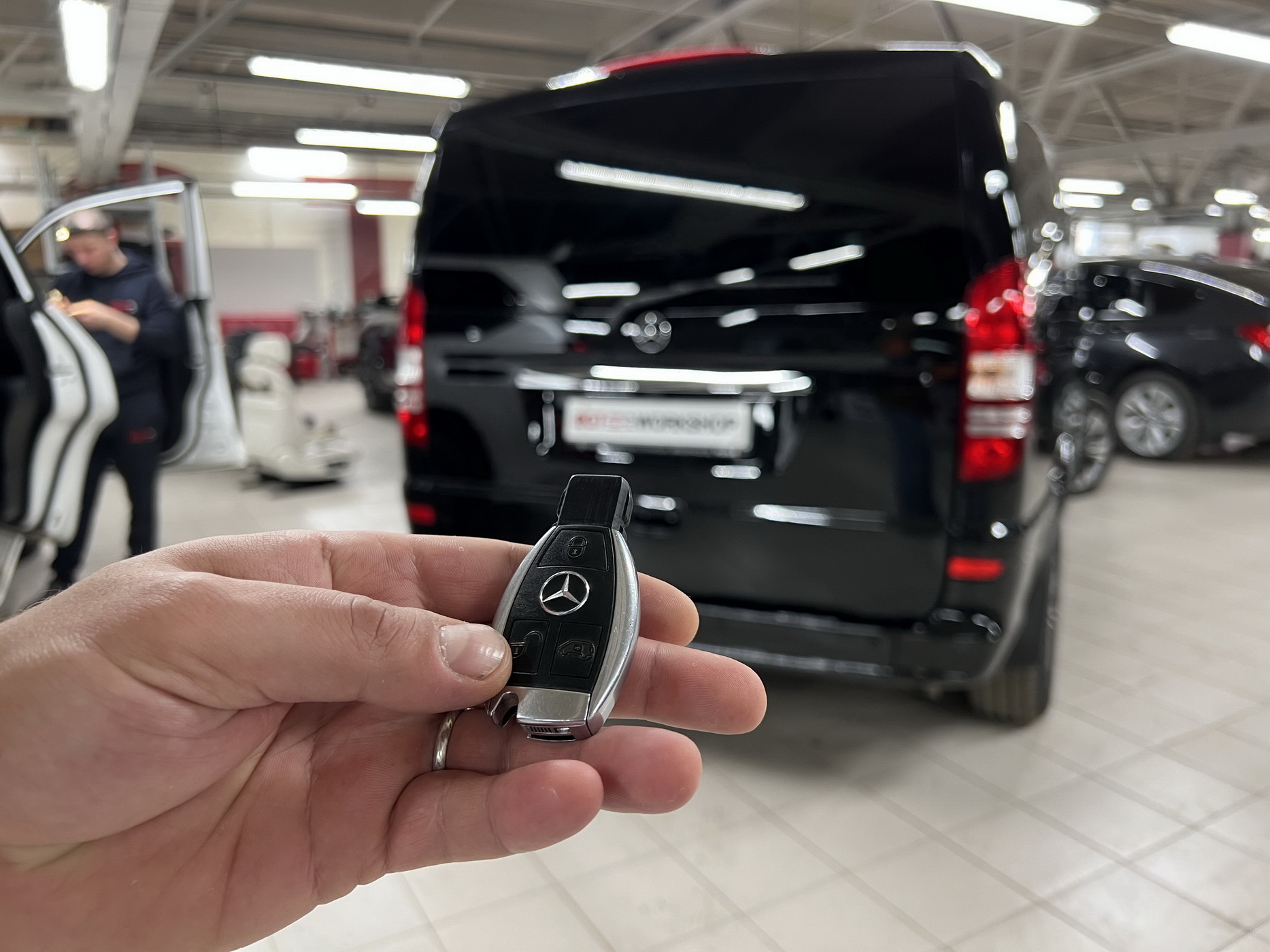

1) Оригинальной кнопкой с ключа зажигания:

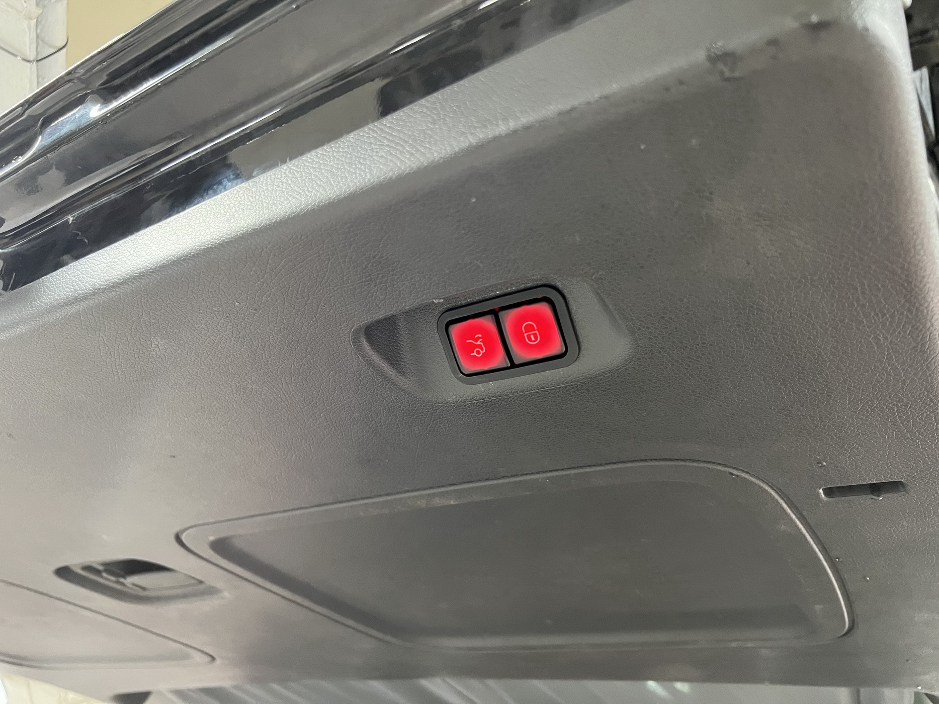

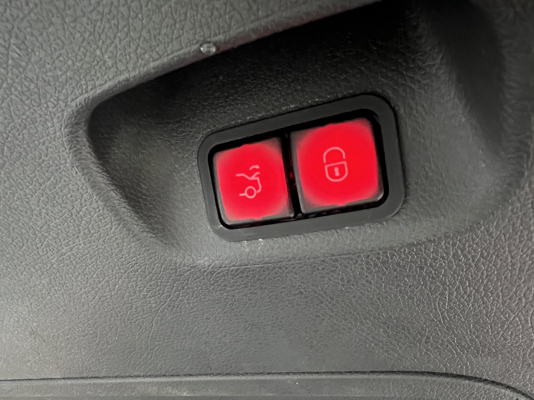

2) Оригинальной кнопкой, расположенной на крышке багажника:

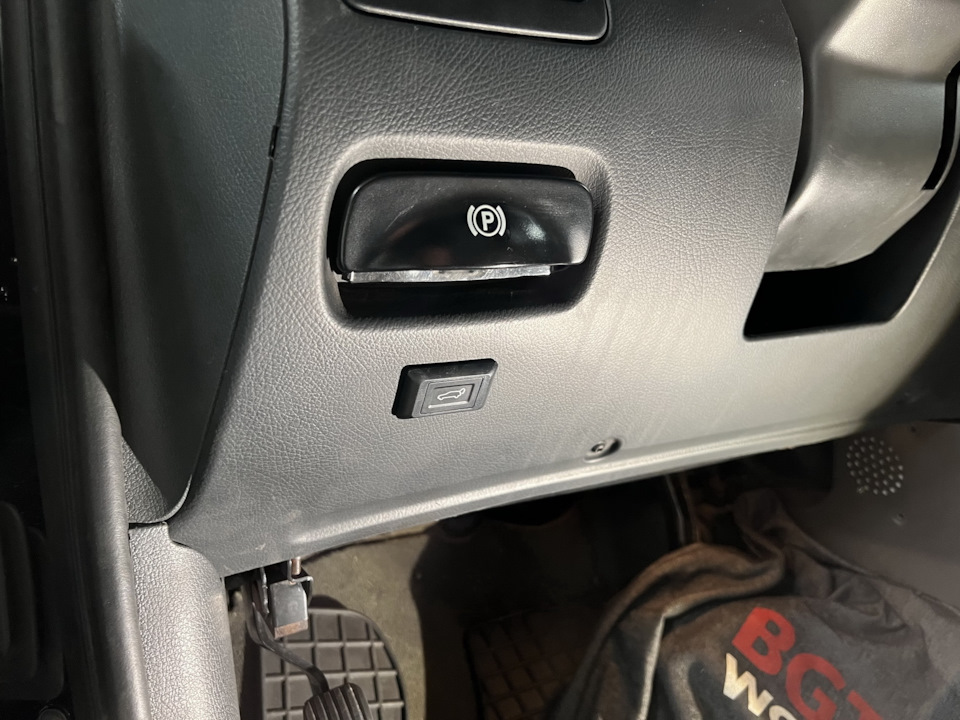

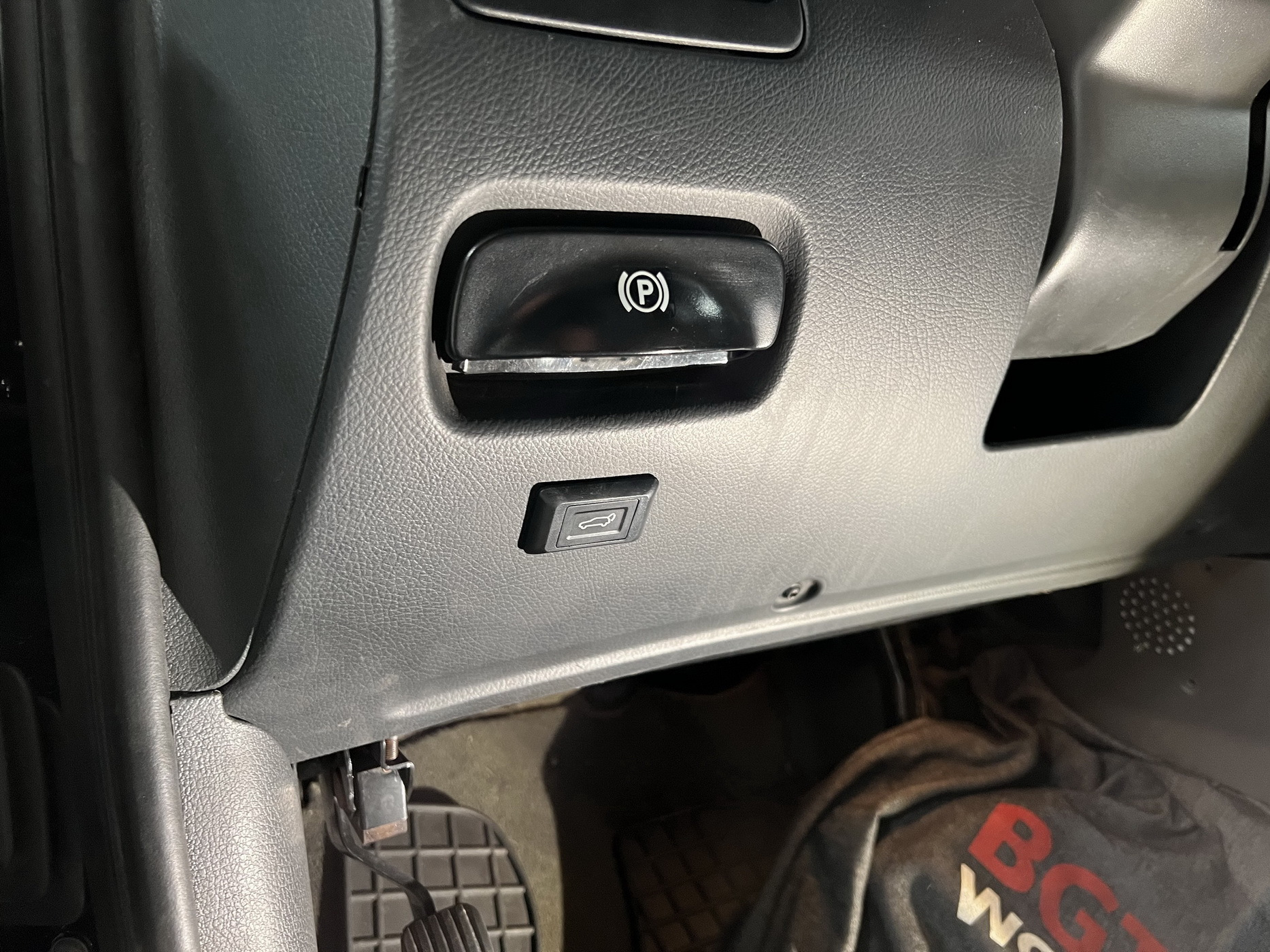

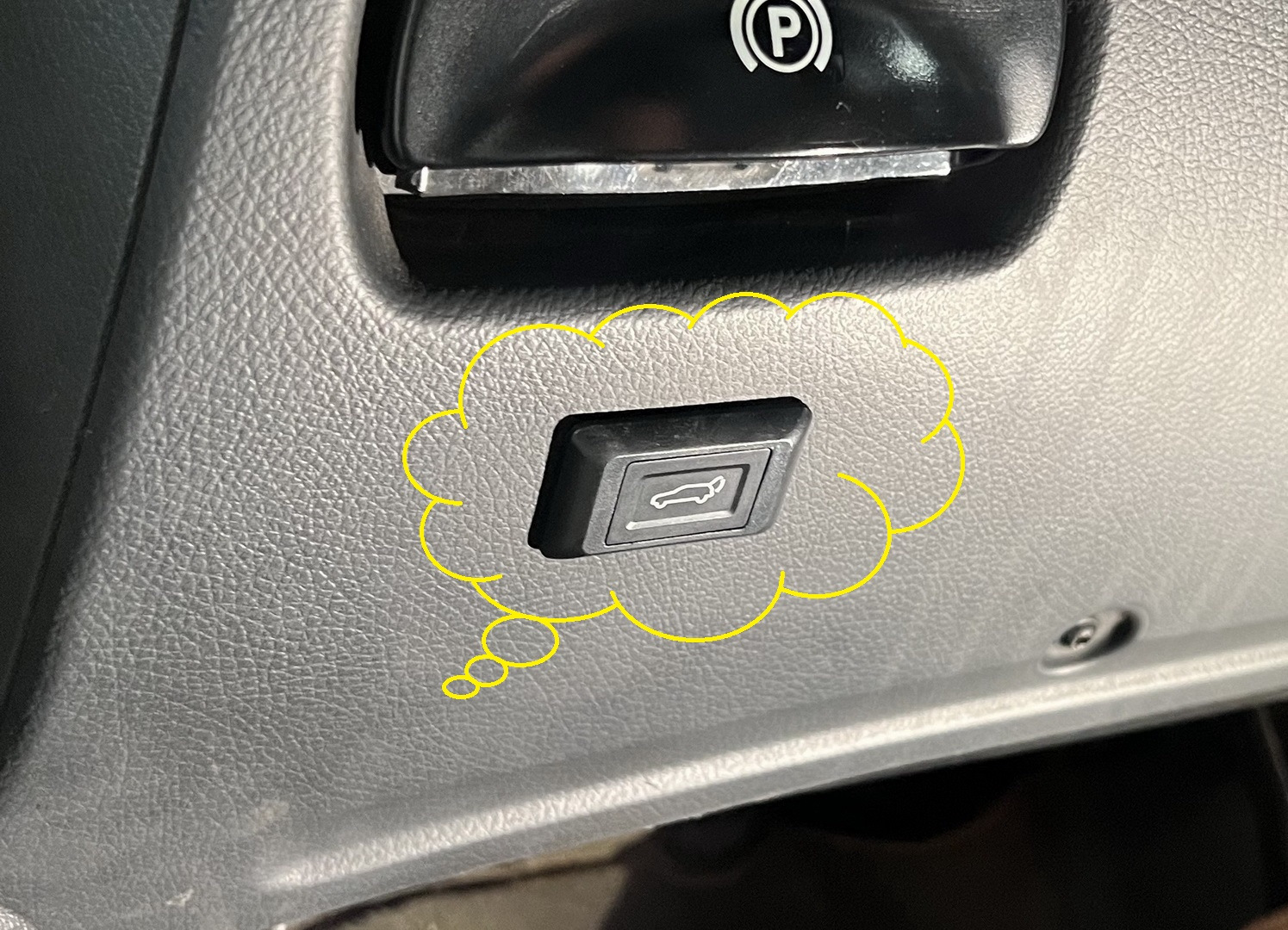

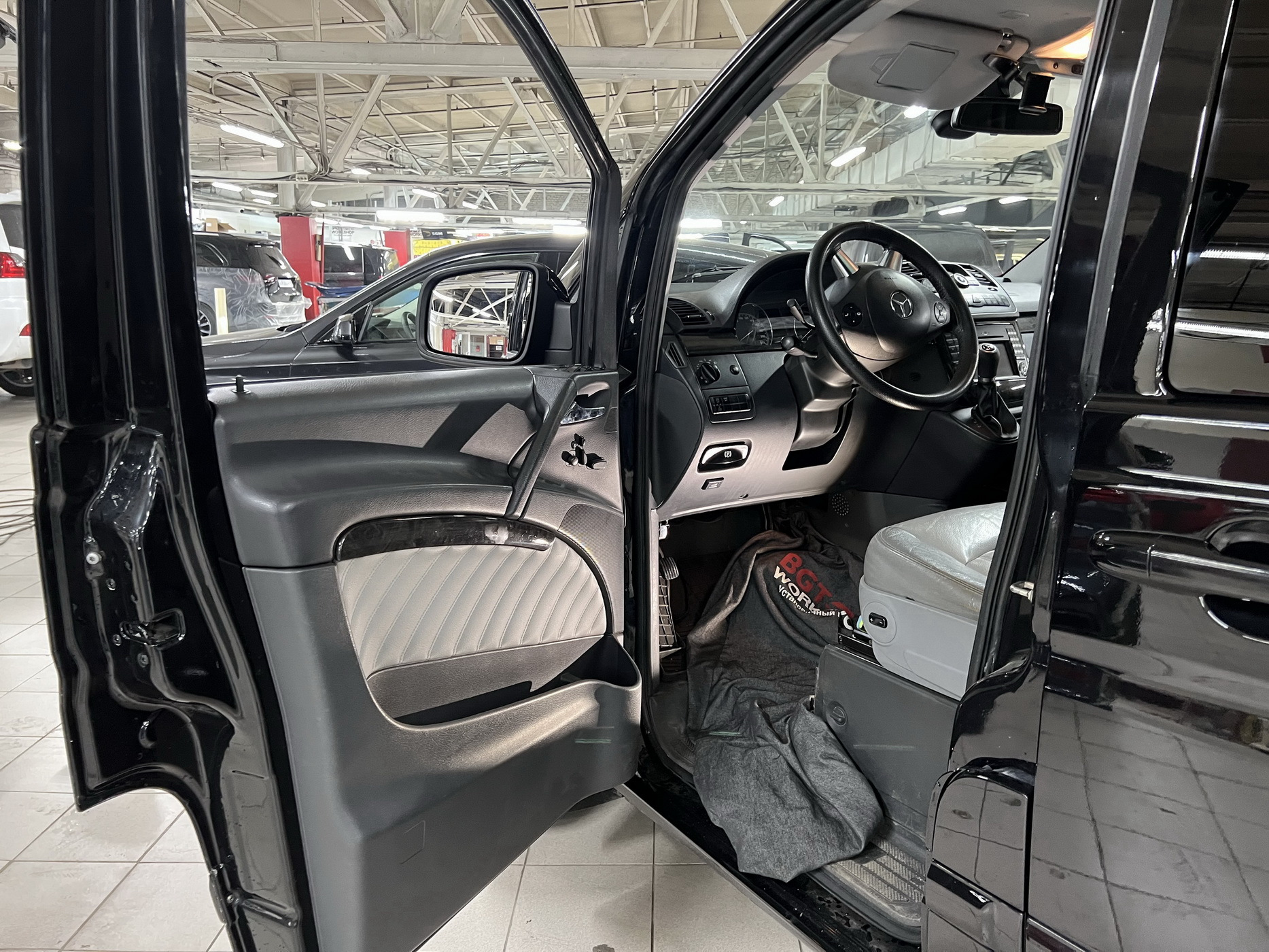

3) Новой кнопкой, которую мы разместили в удобное место для водителя:
