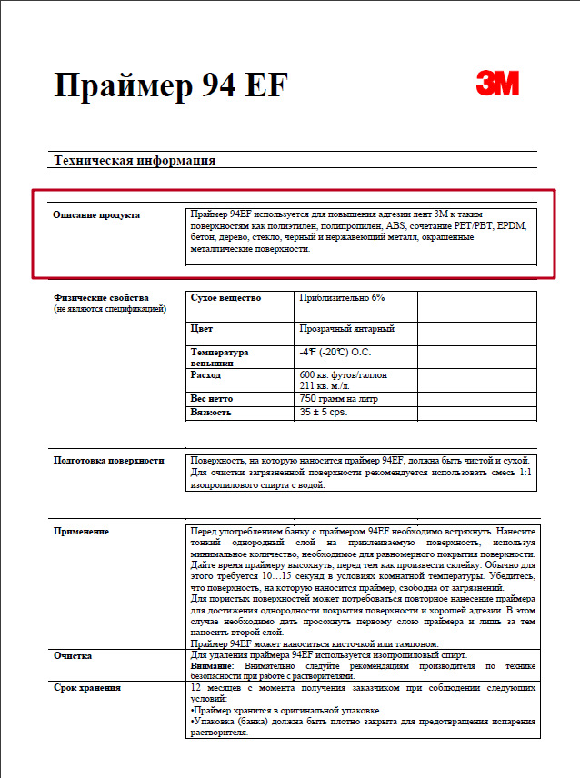

Изучаю этот активатор. Мне кажется, люди могут его неправильно применять.
Он предназначен для нанесения на пластик. Но на этом нигде не заострено внимание.
А окрашенную поверхность авто нужно просто очистить подходящим очистителем.
Официальный TDS на продукцию Праймер 94EF от компании 3М™.
Я понял в чем ошибался. На сайте 3M нет продукта 94EF, есть только Primer 94.
А для акриловых двусторонних лент 3M для улучшения адгезии предлагаются вот такие промоутеры и у них в описании как раз написано, что они именно для пластмасс.
multimedia.3m.com/mws/med…ter-product-offerings.pdf
На практике неоднократно замечено, что на сайте 3М присутствуют ошибки в описаниях продукции. В качестве достоверной, рекомендуем использовать информацию из официальных технических документов (TDS — Technical Data Sheet).
Спасибо! В общем с учетом TDS праймер 94 — это универсальное средство.
А специально для "лент из вспененного акрила 3M™ и лент 3M™ Acrylic Plus" есть промоутеры адгезии, например 4298UV.
А такие ленты используются в том числе для молдингов снаружи авто и для резиновых уплотнителей.
Праймер 94EF предназначен для подготовки поверхности перед нанесением акриловых лент (неважно, VHB лент, вспененных акриловых лент или лент на вспененной основе с акриловым клеем). Это продукт отдела Индустриальных клейких лент (IATD). Праймер 4298UV является продуктом автомобильного отдела 3М (AUTOMOTIVE). Но он не поставлялся в Россию, так как в его составе содержится этиловый спирт. Его ввоз и реализация требовали бы подключения системы ЕГАИС (лицензирование). В качестве замены на российском рынке автопроизводители применяли праймер К-520UV. Но его применение требует ведение журнала учёта по требованиям Госнаркоконтроля.
Поэтому для того, что бы не усложнять жизнь бытовым потребителям, проще использовать праймер 94EF (в условиях законодательства РФ). На многих поверхностях он работает не хуже праймера 4298UV. И для монтажа в условиях гаража, контролировать нанесение праймера в ультрафиолетовом свете не является первостепенной задачей. Данная опция была важна для автопроизводителей, так как нанесение праймера и нанесение клейкой ленты производили разные операторы на разных участках.
Благодарю за развёрнутый ответ! Этой информации я бы не нашёл в тдс. Сравнивая сдс я предполагал, что составы могут быть идентичными или близкими по составу.
