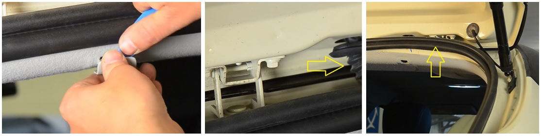

Открыть крышку багажника и придерживая ее снять левый газовый упор (просим помощника или делаем так, чтобы крышка удерживалась в открытом положении после демонтажа упора). Для демонтажа необходимо тянуть на себя в месте шарового крепления немного покачивая. Чтобы легче снять, можно поддеть плоской отверткой и немного отжать скобу, которая удерживает упор на шаровой опоре. Не снимайте полностью эту скобу, чтобы не ослабить зажимное усилие. Куда поддеть можно увидеть на фото ниже. Дальше снять штатный кронштейн, открутив болты, и на его место наклеить резиновую прокладку (есть в комплекте).
