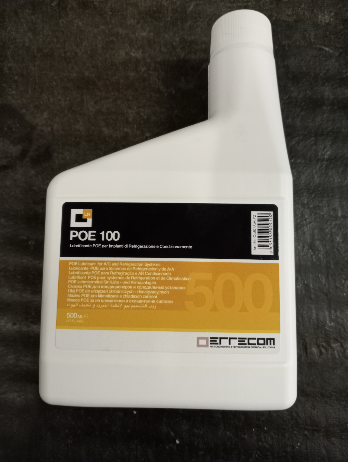

Интересно просмотреть на станцию с функций "внутренней промывки" слухов и рекламы много. Но как она это делает без разбора системы? Ведь даже в Ваших мануалах написано что некоторые детали промывке не подлежат и только замена.
Если подключить станцию к портам заправки, то ни чего она не промоет. Максимум погоняет сольвент по кругу с наименьшим сопротивленим.
Масло другое, факт. Там состав нейтрален к лаку на обмотке. Если залить обычное и газ выйдет, обмотка окислится и результат понятен.
Масло у них свое, ди-или-к-три-чискае!
В прочем, как и практически любое универсальное POE масло для промышленных компрессоров 😏
Вот такое заливаю в электрички и гибриды.
У электричек свое. Оно отличается проводимостью и электрической проницаемостью
По легенде денсо — да. На многолетней реальной практике — пофиг.
А Denso разве не ушло из России?
