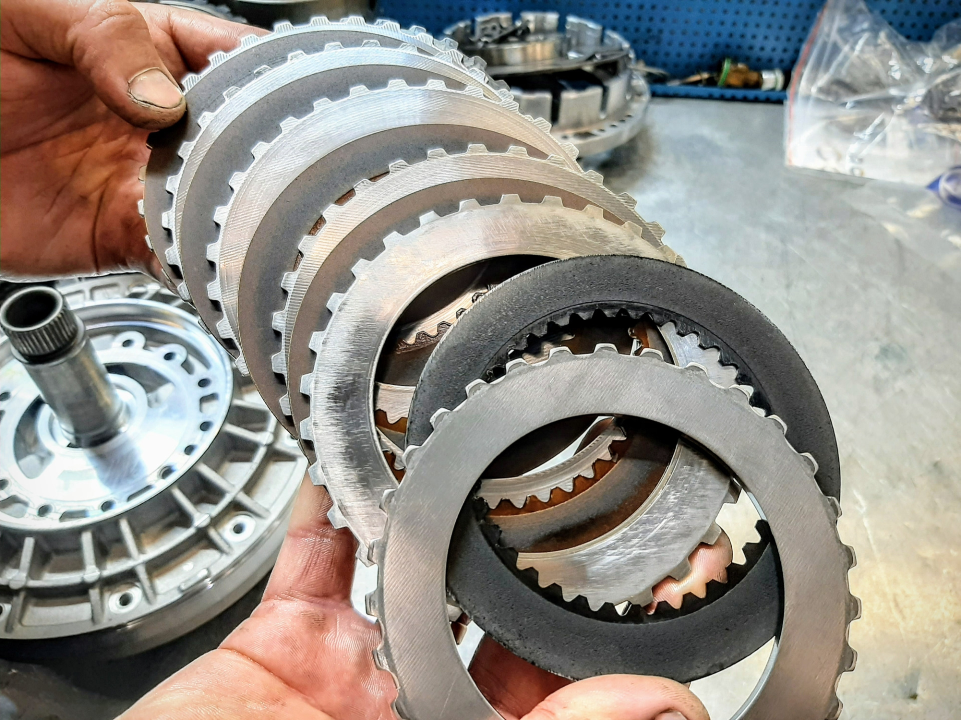

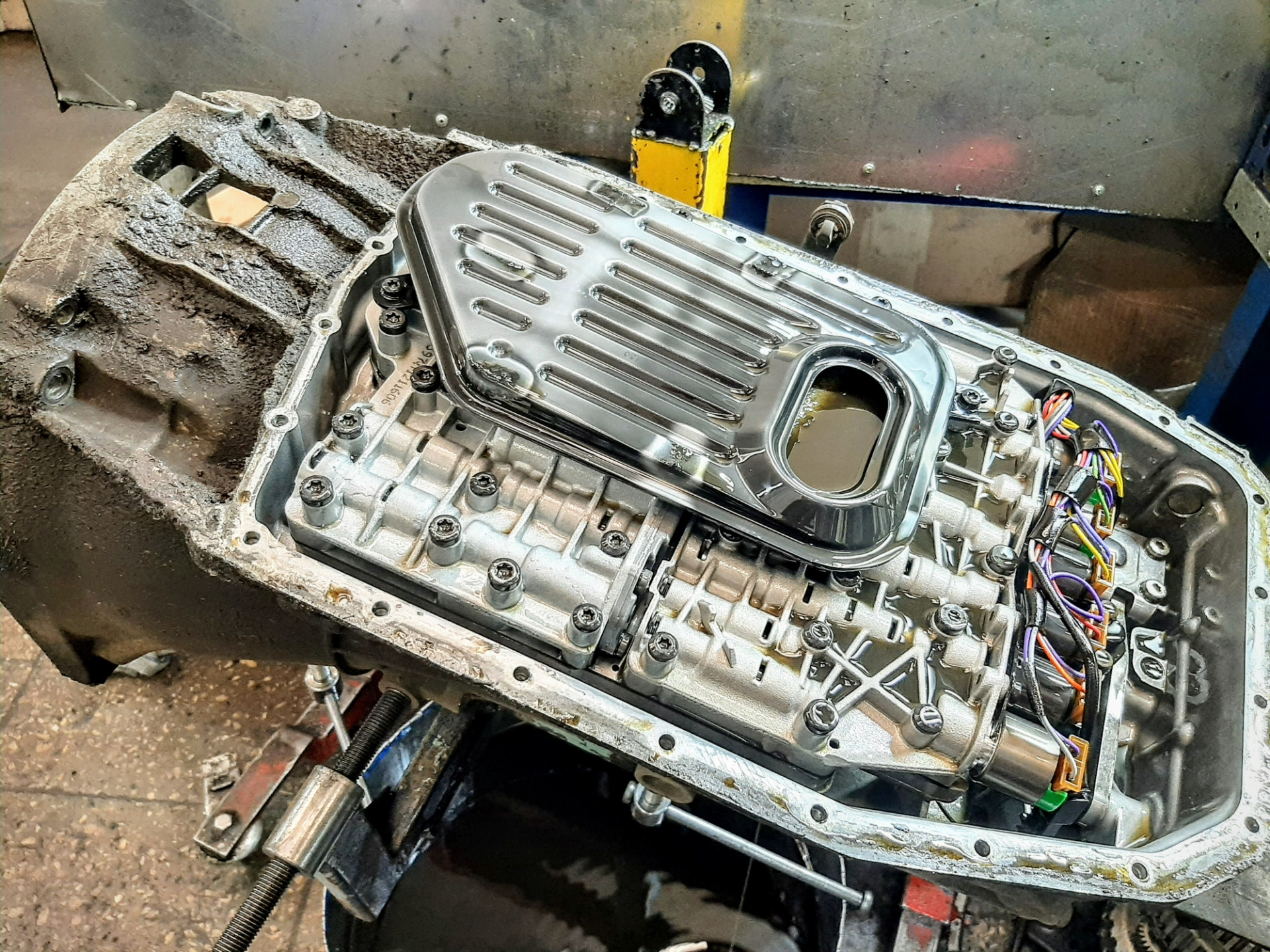

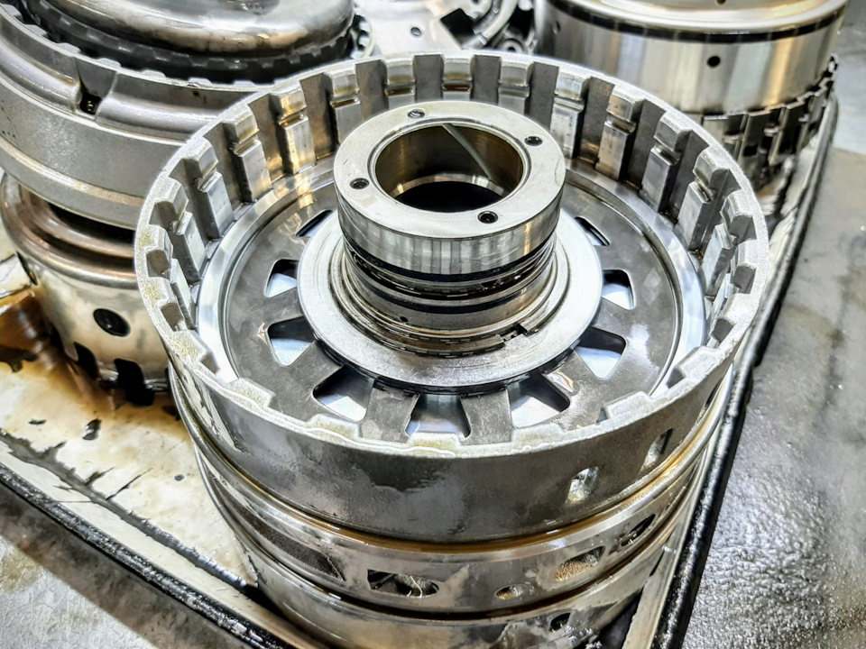

Дефектовка выявила ранее установленную неправильную версию масляного фильтра с длинным масло-приёмным отверстием, упирающимся в поддон, сгоревшие фрикционные, перегрев стальных дисков, повреждение упоров алюминиевого центрального суппорта, повреждение упоров алюминиевой корзины Е, износ втулок, прокладок и сальников. Гидроблок был загрязнён выработал свой ресурс клапан главного давления, соленоид регулятор главного давления ЕРС, износились уплотнительные мембраны. В гидротрансформаторе сгорела фрикционная накладка, повредило рабочую поверхность дна корпуса и поршня, износился уплотнитель и сальник ступицы турбины. Согласовали стоимость ремонта с клиентом, приступили к ремонтным работам.
Провели ремонт АКПП – выполнили чистку/мойку деталей, заменили центральный суппорт, корзину сцепления Е, комплект втулок, комплект фрикционных дисков, комплект стальных дисков, комплект сальников/прокладок, фильтр. Восстановили гидроблок – промыли гидроплиты, заменили уплотнительные мембраны, клапан главного давления, соленоид EPC. Отремонтировали гидротрансформатор. Коробку собрали, выполнили монтаж, заправили трансмиссионное масло, автомобиль протестировали, помыли, уведомили клиента о готовности.
