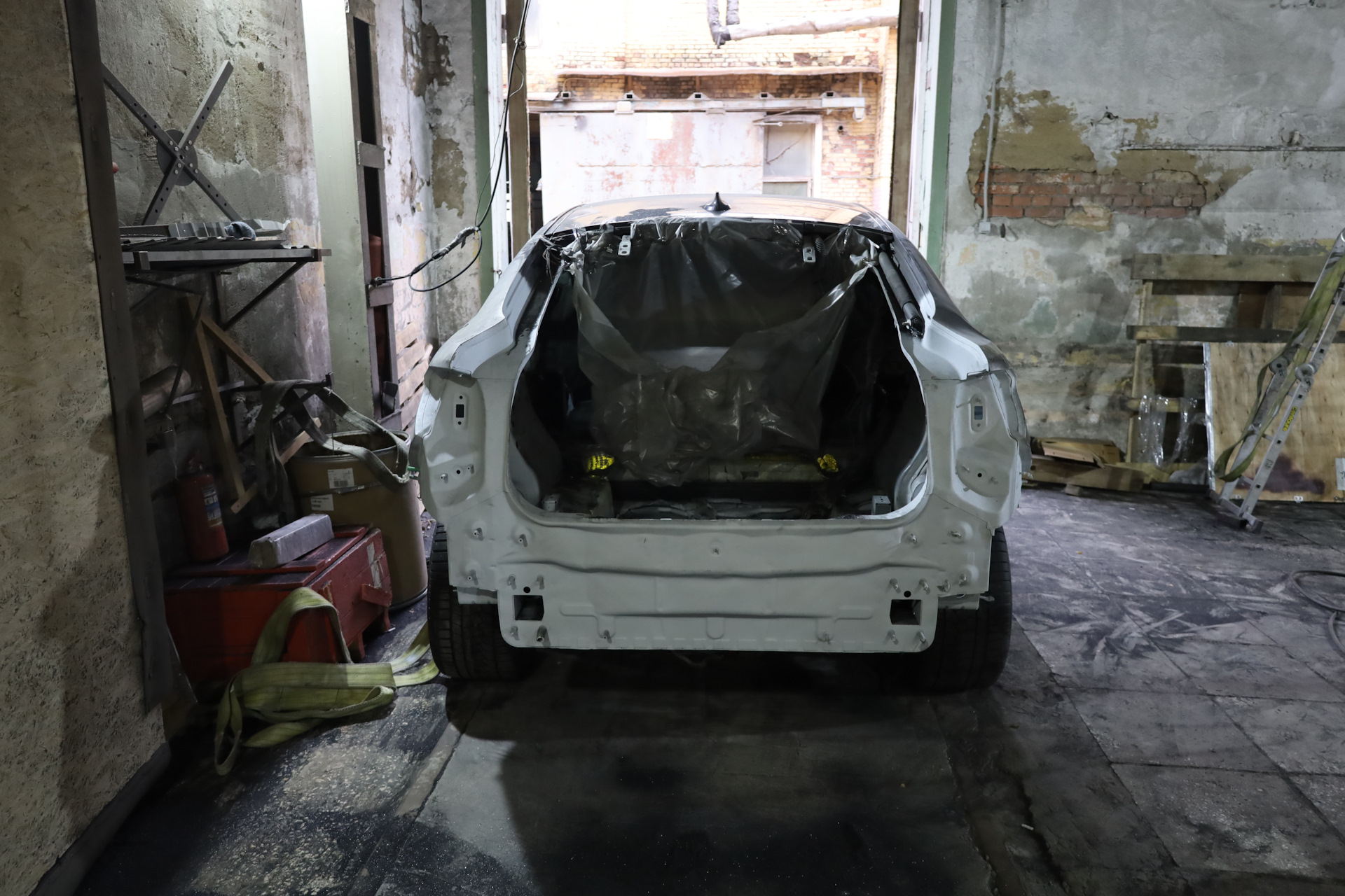

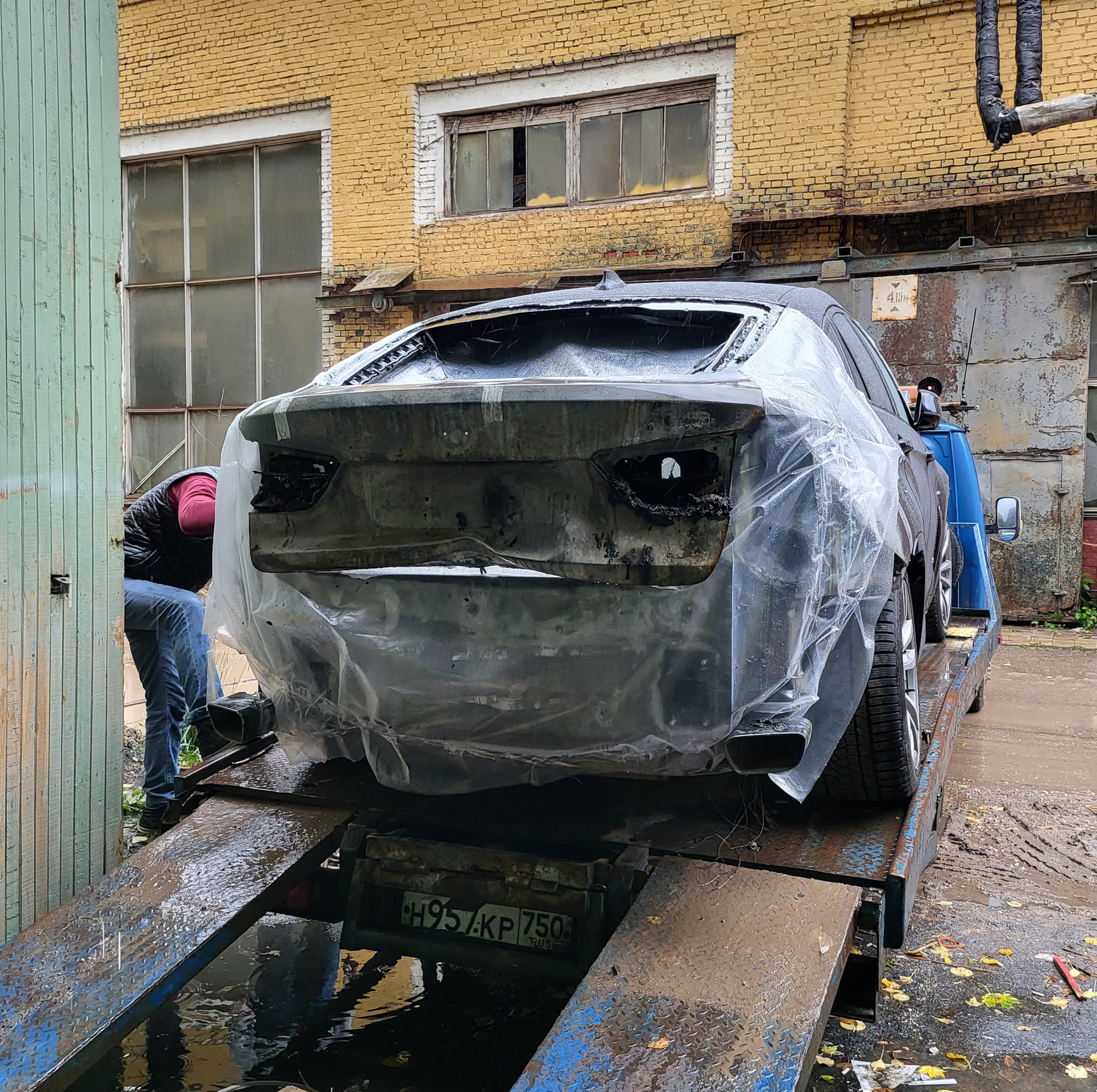

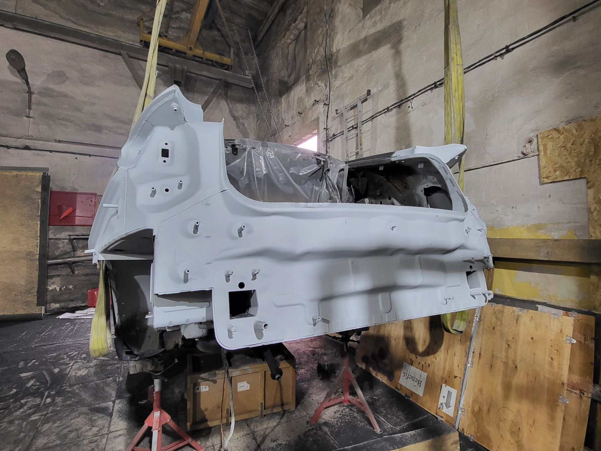

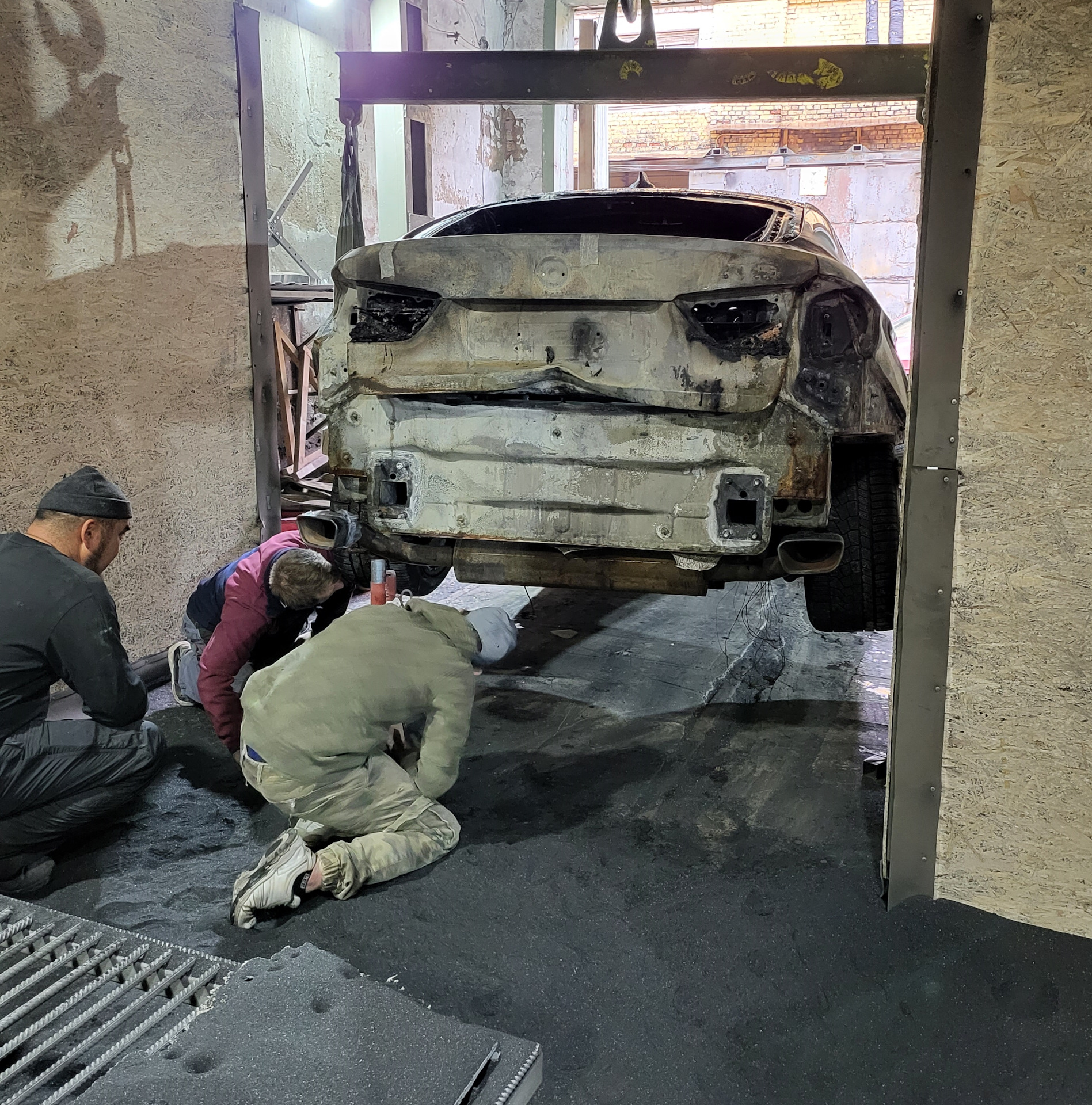

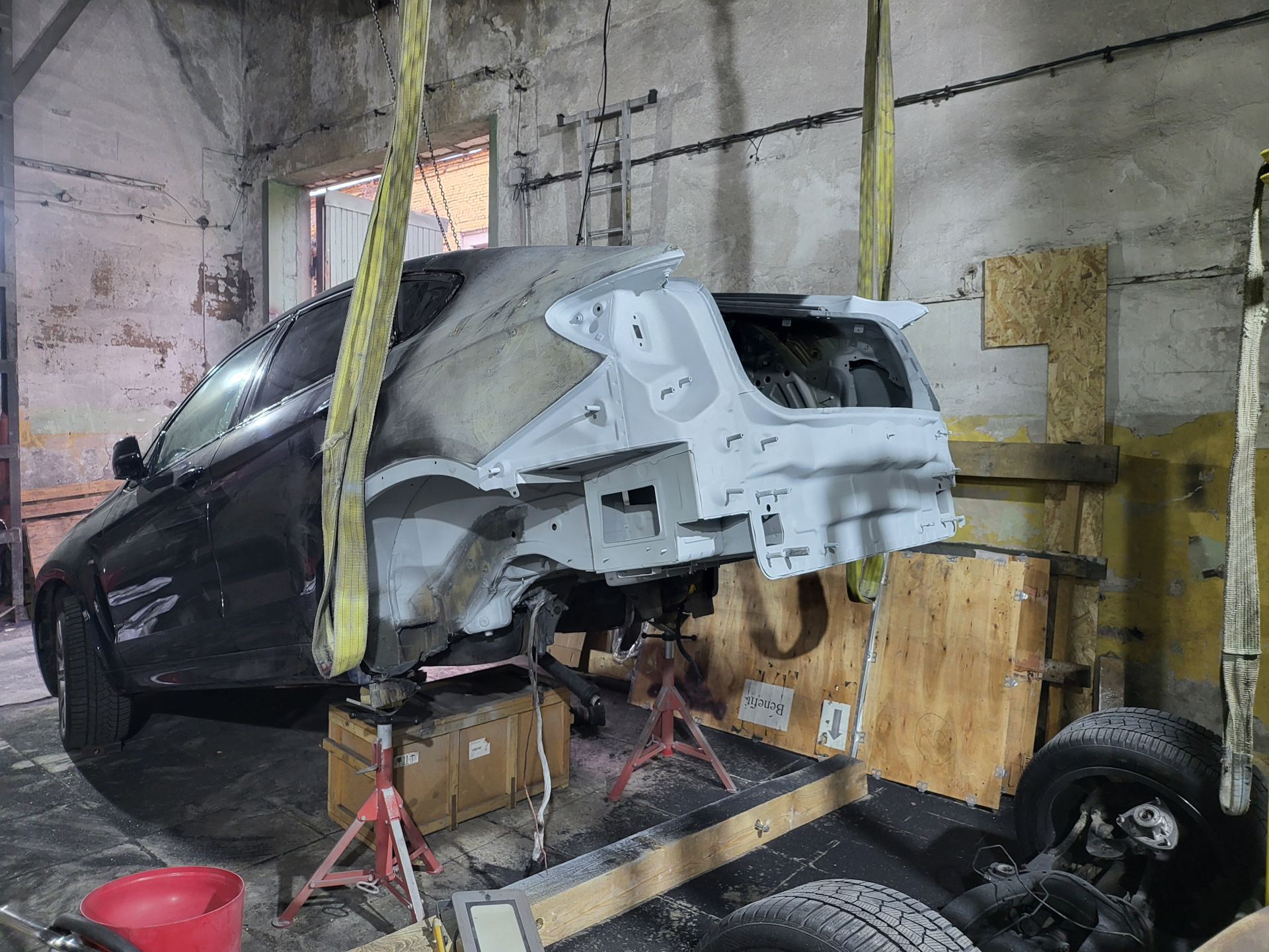

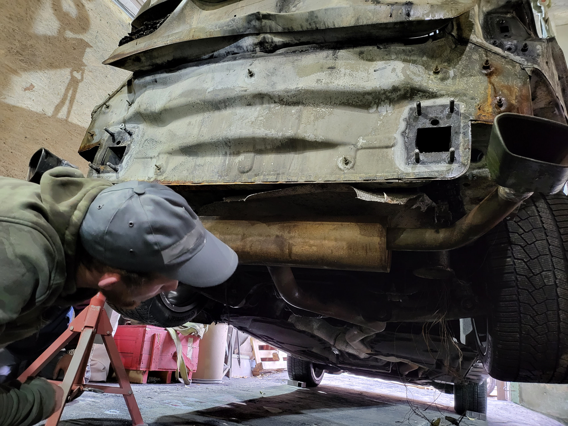

Начну с последней выполненной работы: очистка и цинкование задней, сгоревшей части BMW X6. Хозяину не повезло, машину подожгли, страховки при этом не было.
В таком состоянии приехала к нам:

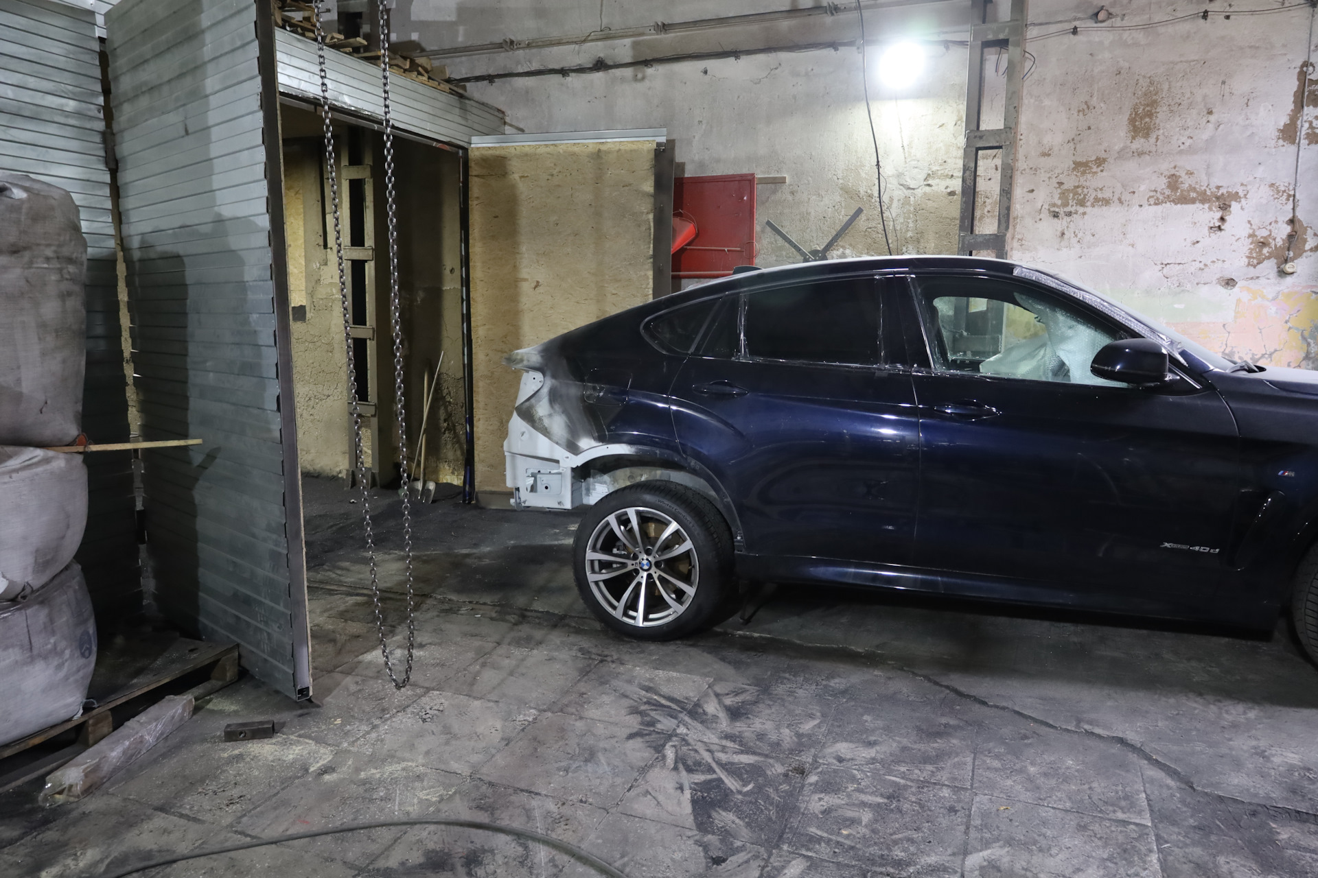

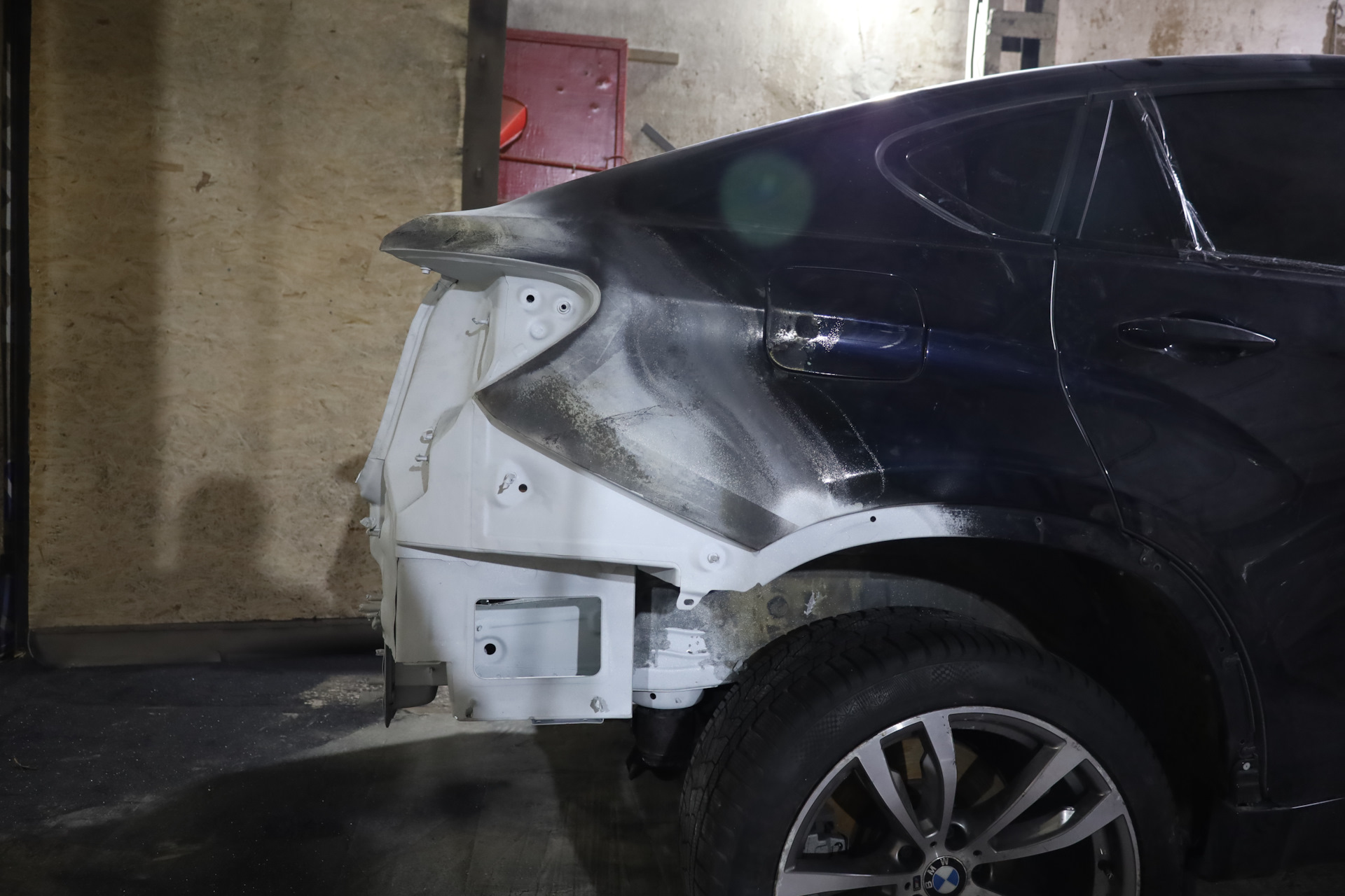

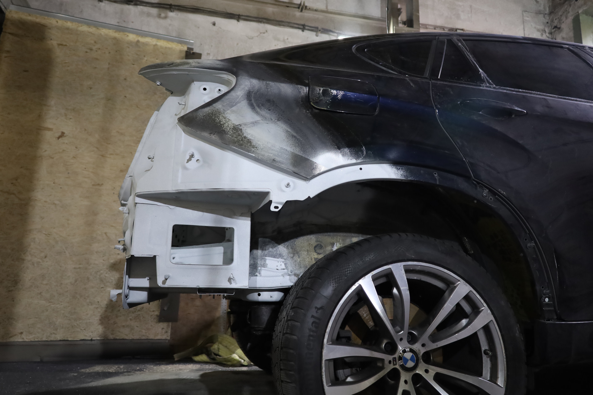

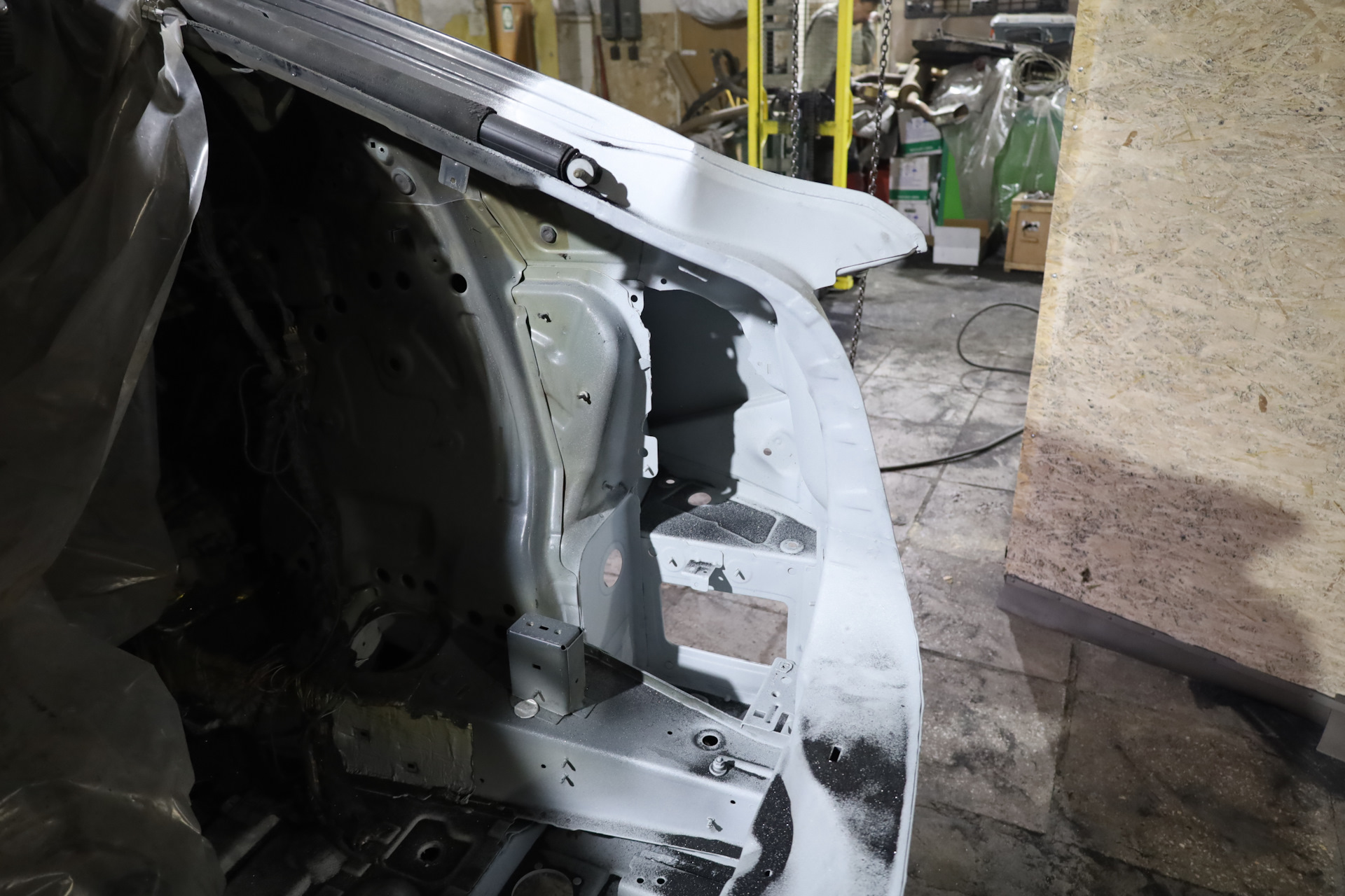

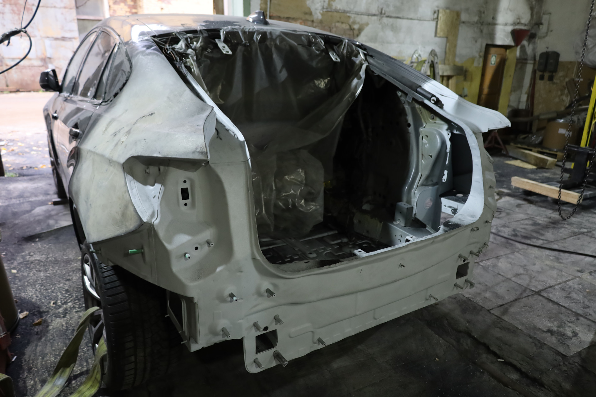

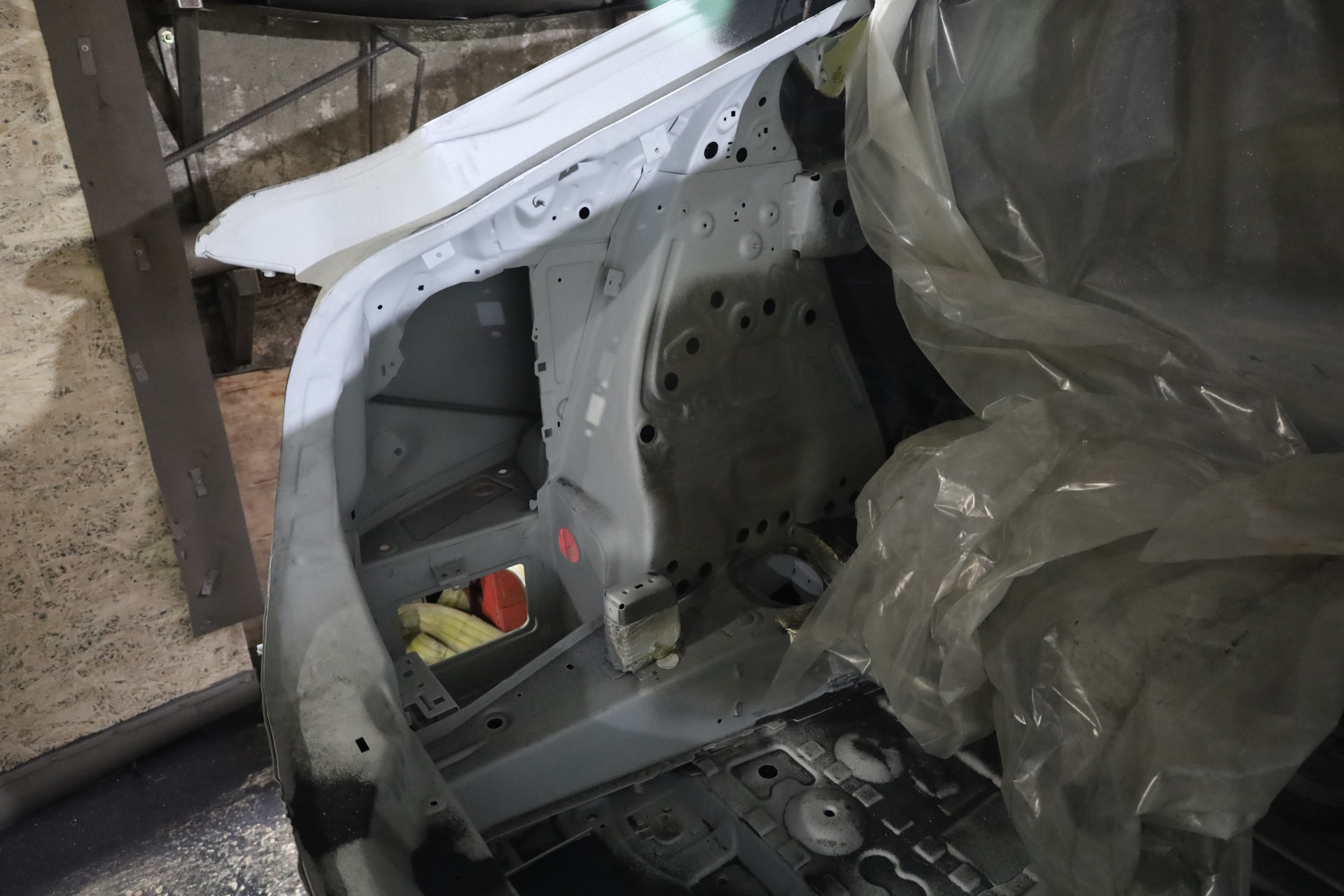

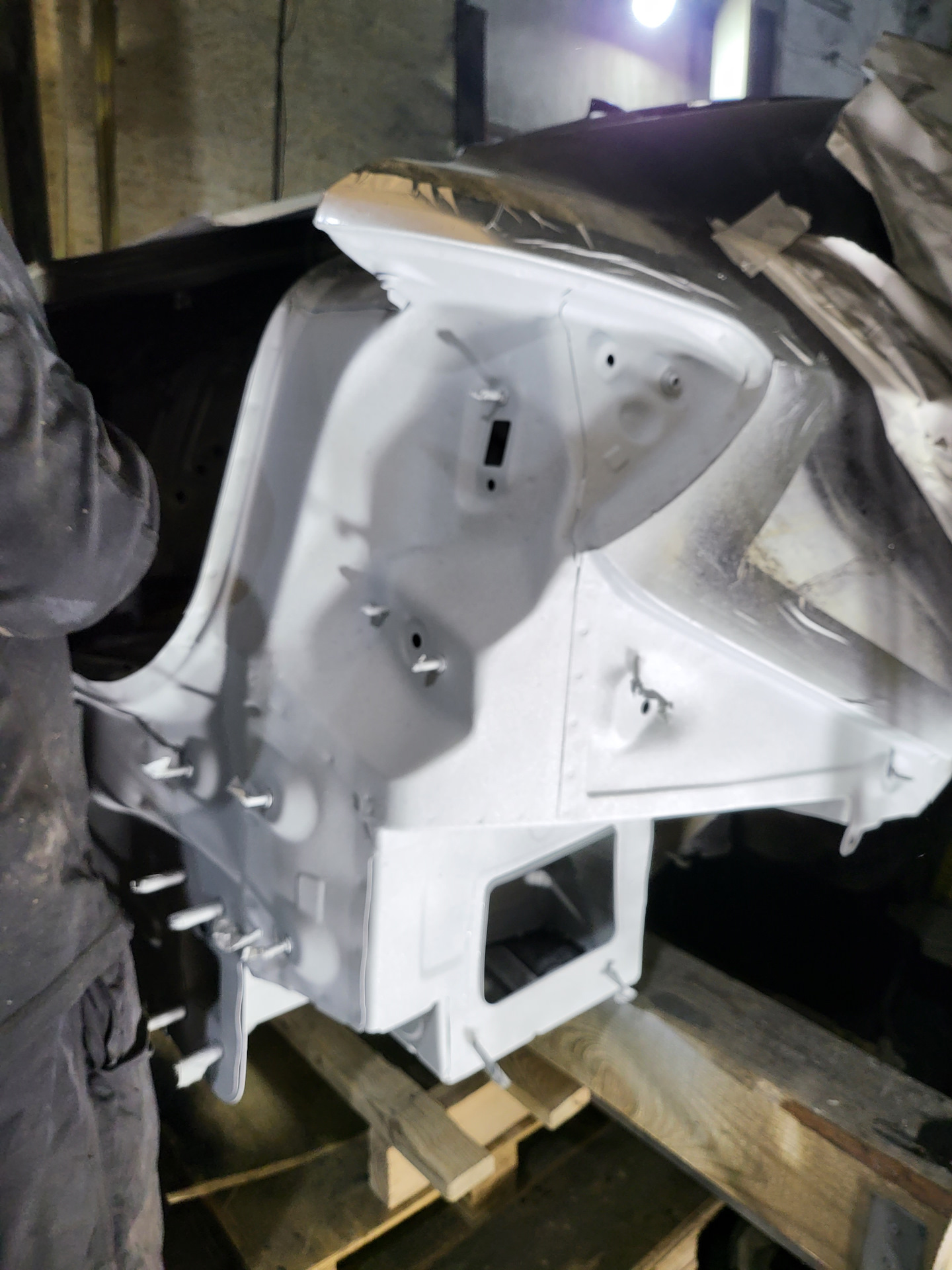

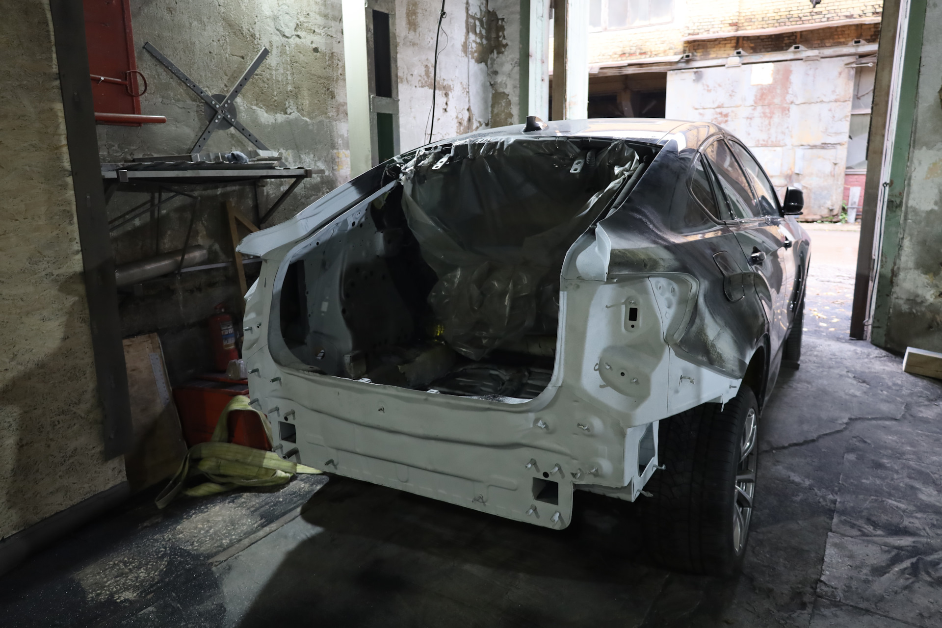

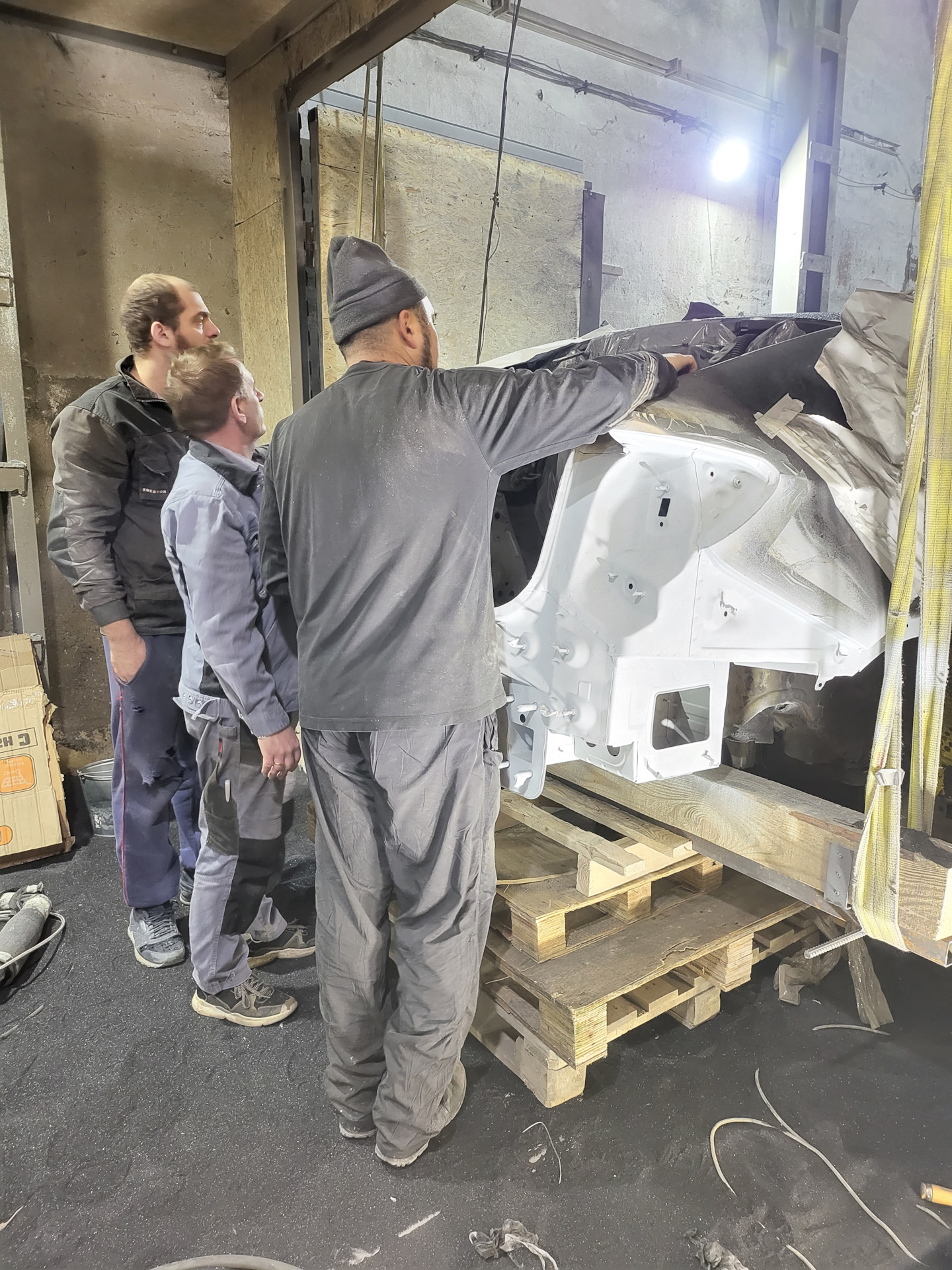

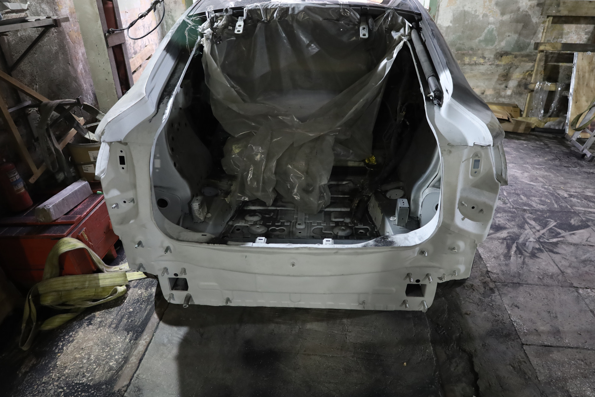

Машину частично разобрали, сняли задний мост, глушитель, отпескоструили и зацинковали.
Цинование мы производим с помощью установки электродуговой металлизации английского производства. Покрытие получается качественное, с минимальной пористостью, сам процесс описывался в блоге ранее.

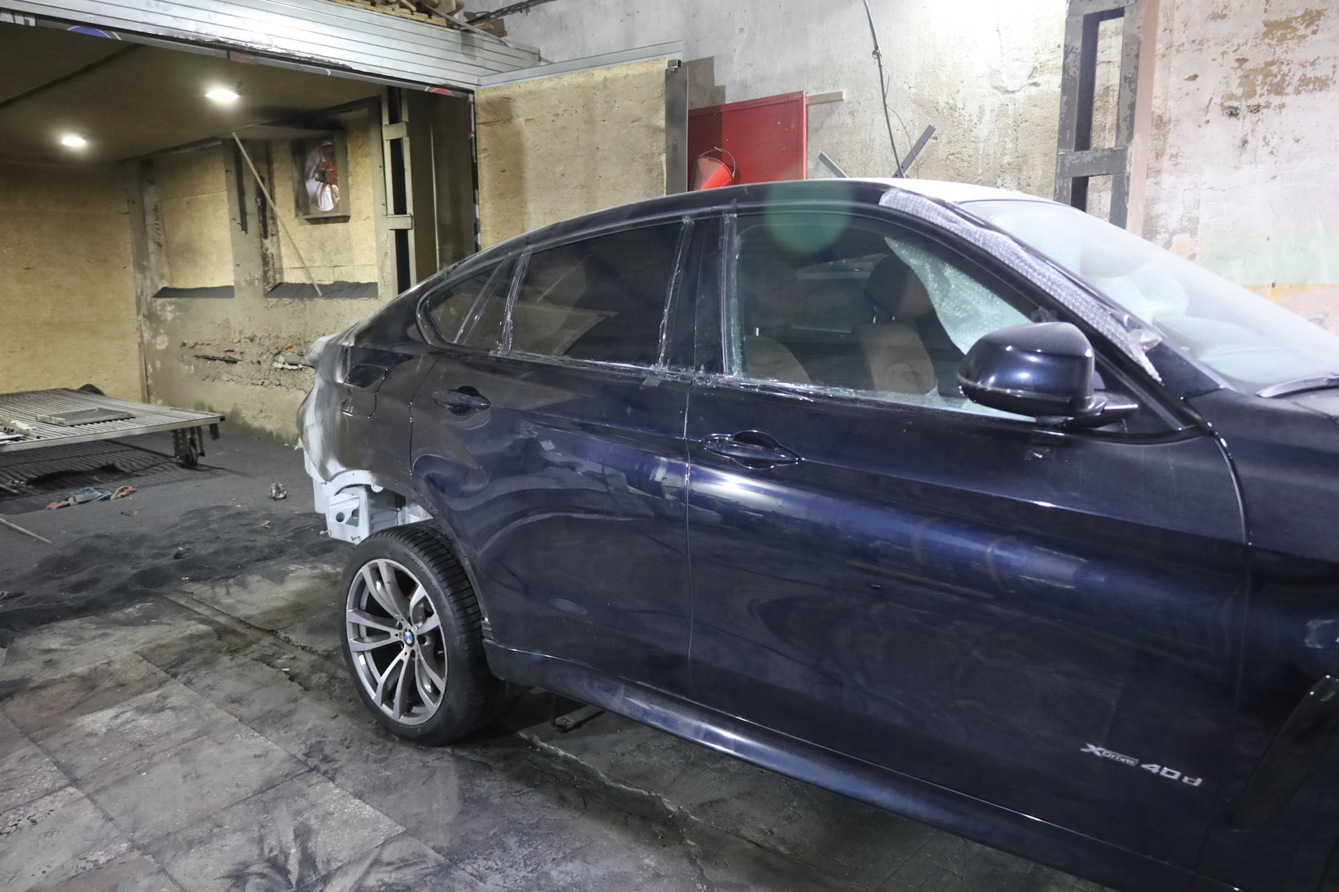

В заключение машину собрали воедино с задней подвеской и владелец уехал на проведение дальнейших работ по восстановлению авто. Пожелаем ему удачи в этом многотрудном и затратном мероприятии!
