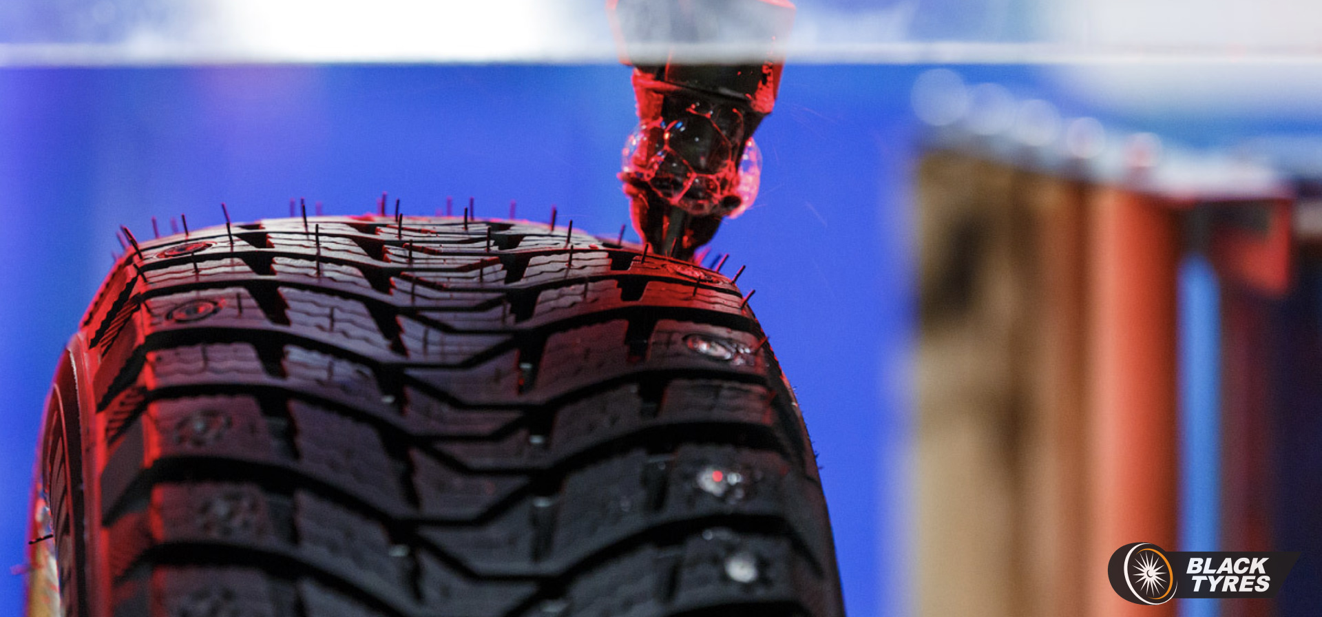

При изготовлении шипованных шин шипы монтируют уже в сваренные шины — сажают в заготовленные лунки. Далее шипованные шины оставляют на какое-то время «дозревать» при комнатной температуре. За это время резина заполняет все закоулки вокруг шипа.
При ошиповке допускается погрешность 0,5 мм на выступание шипов над поверхностью шины. Поэтому одни противоскользящие элементы могут быть более утопленными в резине, а другие возвышаться чуть больше.
Если шипованные шины правильно обкатывать, то под воздействием трения резины шипы прочно занимают свое правильное положение в протекторе, одинаково возвышаясь над поверхностью. Без грамотной обкатки новых шипованных шин да еще с агрессивной манерой вождения шипы могут выступить над поверхностью больше, чем нужно. В неправильном положении они будут получать большую нагрузку, могут расшатываться, ломаться и выпадать.

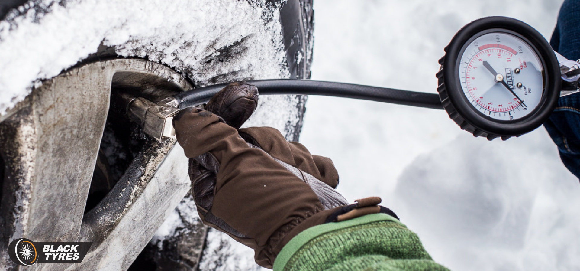

Давление в шинах
Плохо: Ездить на новых шипованных шинах в период обкатки с давлением выше или ниже нормы.
Если обкатывать спущенные или перекачанные шины, появляется немалый риск, что шипы неправильно закрепятся в резине и впоследствии начнут вылетать.
Хорошо: в период первых 500 км обкатки на новых шинах особенно важно каждые 2-3 дня проверять и корректировать в них давление.

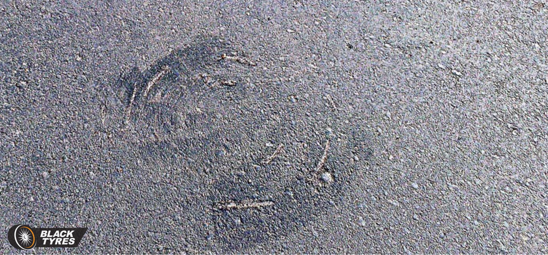

3. Вращение руля на одном месте.
Когда водитель крутит руль на одном месте, пытаясь, например, припарковаться на небольшом парковочном месте, — шипы страдают, как никогда. Большая вероятность оставить несколько штук прямо на этой парковке. Наверняка замечали: в зимнее время на парковках у торговых центров, где приходится крутиться в ограниченном пространстве, на асфальте появляется немало расчерченных кругов вместе с выпавшими шипами — это как раз от таких маневров.
Если маневрирования на маленькой площади не избежать, то старайтесь крутить рулевое колесо тогда, когда автомобиль уже начал движение. Так больше шансов сохранить шипы.

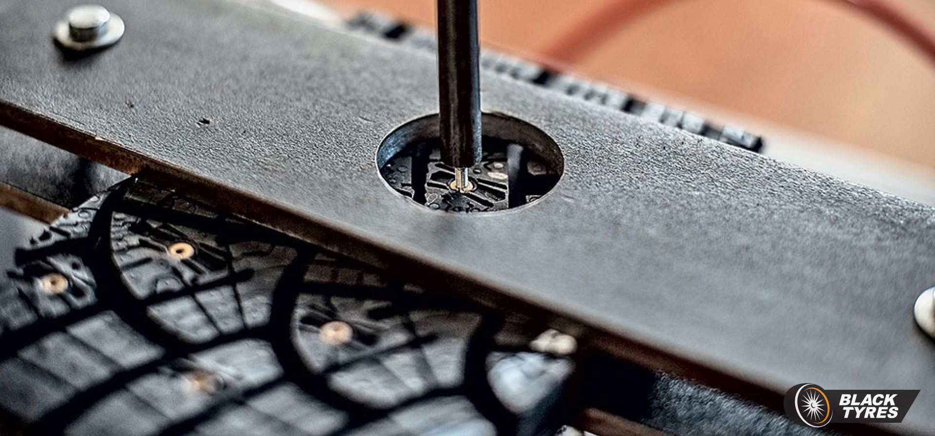

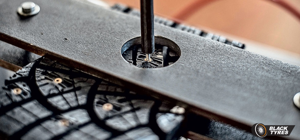

Когда пора сделать дошиповку шин
Перед зимним сезоном осмотрите шины на наличие всех шипов. Если обнаружили выпавшие элементы, восстановить цепкость шин поможет дошиповка. Ремонтный шип часто даже надежнее заводского.
Дошиповка поможет продлить срок службы шин, если позволяет остаточная высота протектора. Процедура рекомендуется в следующих случаях:
• когда утрачено 5 и более процентов шипов от их общего количества;
• если шип расшатался или вокруг него образовалась щель;
• если шипы подверглись сильной коррозии, например, из-за хранения в сырых помещениях.
Дошиповка имеет смысл, если:
• высота протектора шины не менее 7 мм;
• сами гнезда под шипы не сильно изношены, так как фиксация шипов должны быть жесткой.
Ошибочно полагать, что шипованные шины, растерявшие шипы, становятся фрикционными: у этих двух видов шин разные свойства и состав резины. У нешипованных шин состав и структура резины продуманы так, чтобы обеспечить надежное сцепление с зимними дорогами. А в шипованных шинах сцепление зависит в основном от шипов. Резина у них тоже специальная, зимняя, но без шипов они уже не обеспечат автомобилю свой знаменитый короткий тормозной путь на льду.
Внимание: после дошиповки шин нужно обкатывать их так же, как и новые шипованные колеса.
