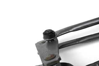

Причины поломки могут быть разными, но одна из часто встречающихся – поломка пластиковой втулки-шарнира на тягах трапеции.
Как устранить поломку и восстановить трапецию стеклоочистителя? Читайте в статье.
Почему ломаются втулки-шарниры трапеции?

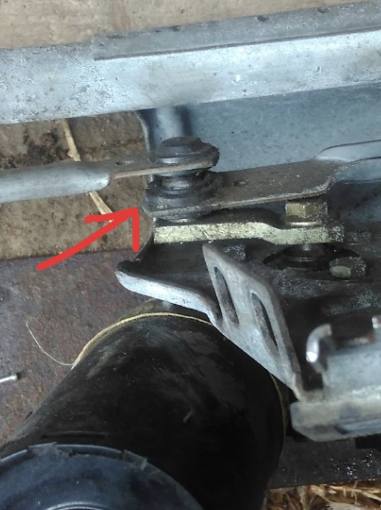

Втулки в трапеции со временем подвергаются большому износу, так как заводская смазка высыхает, а пластик разрушается. Образуется люфт в соединении, как следствие – тяга трапеции «слетает» с посадочного места. Конструктивно данные втулки не подлежат замене, их приходится просто выламывать.

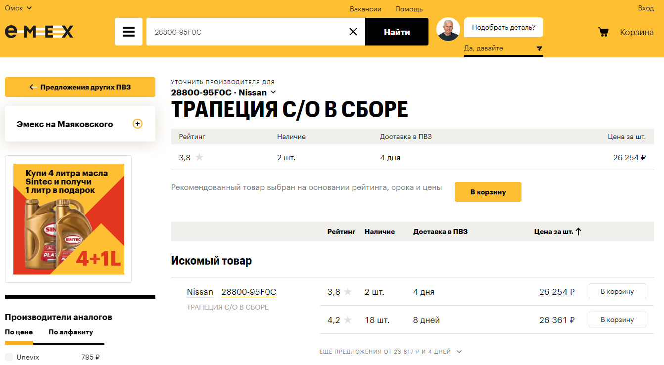

Некоторые автовладельцы первым делом начинают искать новый узел. Но стоимость новой трапеции сейчас начинается от 26 000 рублей, не учитывая работу мастера в автосервисе.

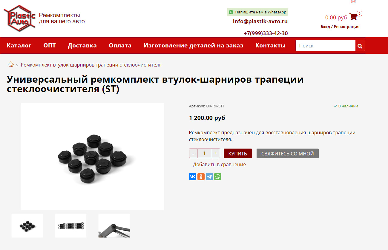

Есть более бюджетное и универсальное решение – ремкомплект втулок-шарниров трапеции стеклоочистителя. Его стоимость – 1 200 рублей, и подходит он почти для любых марок и моделей авто.
Почему стоит установить ремкомплект втулок-шарниров?
Ремкомплект втулок-шарниров – это принципиально новое конструктивное решение для ремонта трапеции стеклоочистителя.
При работе над комплектом инженеры Plastic Auto провели исследование, на основании которого вывели 3 самых распространенных размера шаровых соединений в трапециях. И именно по этим размерам были изготовлены ремонтные втулки.
Сборная втулка выполнена из двух половин, соединение происходит за счет кольца. У ремонтной втулки правильная геометрия, так как тяга трапеции движется в нескольких плоскостях, именно поэтому опора имеет форму шара.
Ремкомплект УНИВЕРСАЛЕН и подходит для любых марок и моделей авто.
Вам не придется разбирать трапецию и делать размеры, а после этого ждать доставки подходящего ремкомплекта к вам.
Просто приобретаете УНИВЕРСАЛЬНЫЙ ремкомплект втулок-шарниров, производите замену и ваш автомобиль снова готов к любым непогодам и дальним путешествиям!

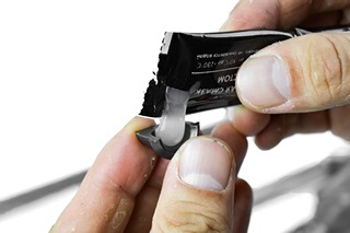

Сборка происходит на демонтированной трапеции. Обязательно применение литьевой или силиконовой смазки.

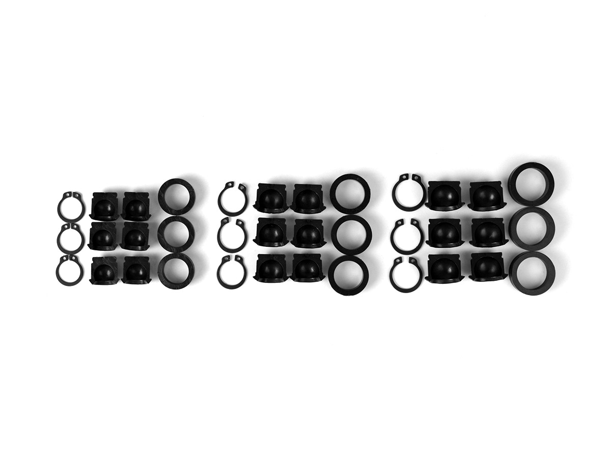

Состав комплекта:
Втулка шарнира 12мм — 3 шт
Втулка шарнира 14мм — 3 шт
Втулка шарнира 16мм — 3 шт
Универсальная силиконовая смазка -5 г.

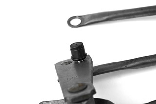

Как установить ремкомплект втулок-подшипников трапеции:

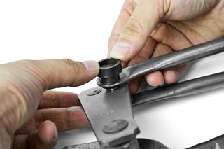

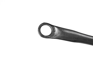

1. Демонтируйте трапецию с автомобиля. Очистите от грязи пыли. Снимите тягу, удалите заводскую втулку.

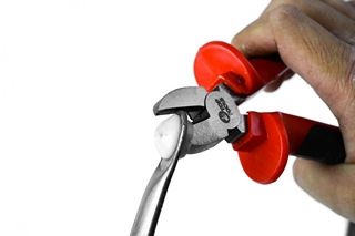

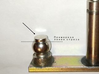

2. Если в процессе разбора трапеции, на шаровой опоре обнаружен цилиндрический выступ, то уберите его подручными средствами. Отпилите выступ ножовкой по металлу, или отрежьте болгаркой, края обработайте напильником. Линия отреза на фото примерная. Если на вашей трапеции таких выступов не, то сразу переходите к следующему пункту.

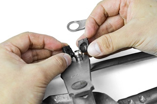

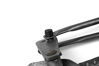

3. Нанесите смазку на ремонтную втулку. Установите ее на шаровую опору.
4. Установите поверх втулки тягу.

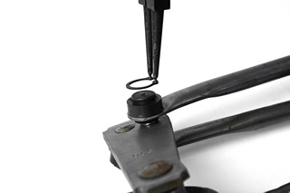

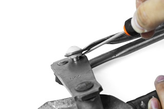

5. Поверх тяги установите кольцо фиксатор и стопорное кольцо.
6. Установите ремонтные втулки на всех узлах соединениях, установите трапецию на автомобиль.
Данный ремкомплект универсален и подходит для любых марок и моделей авто.

Всё подошло. Пришлось только "кончик" у шарика отпилить)
Да, на некоторых авто это необходимо)
