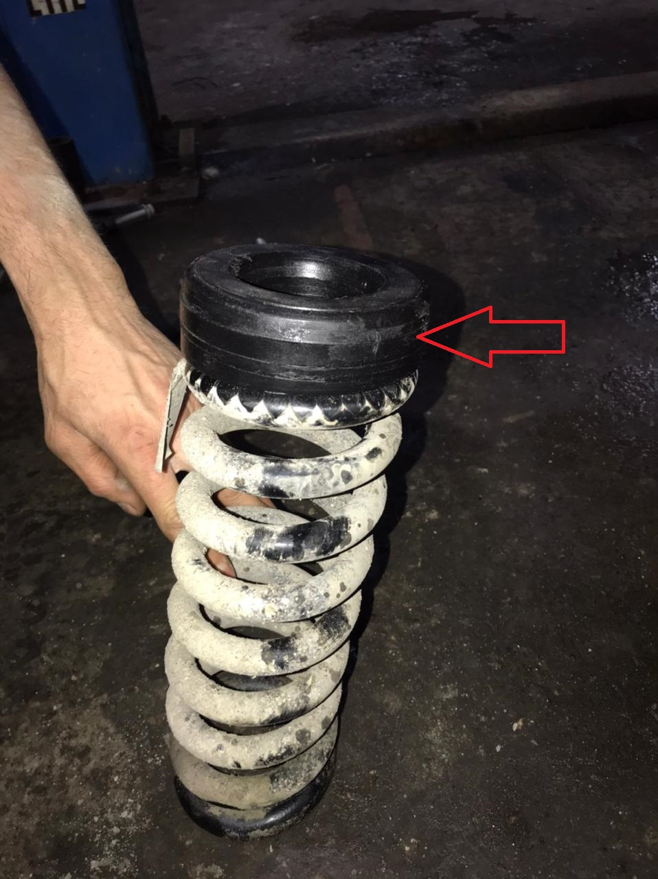

Комплект задних проставок состоит из 2-х проставок которые устанавливаются на пружину сверху.

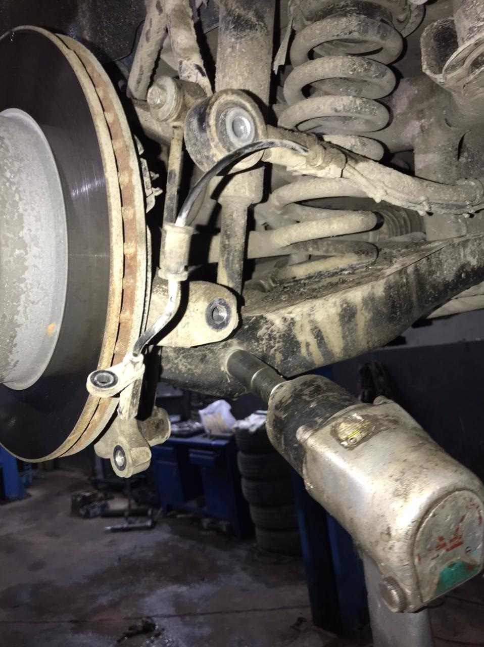

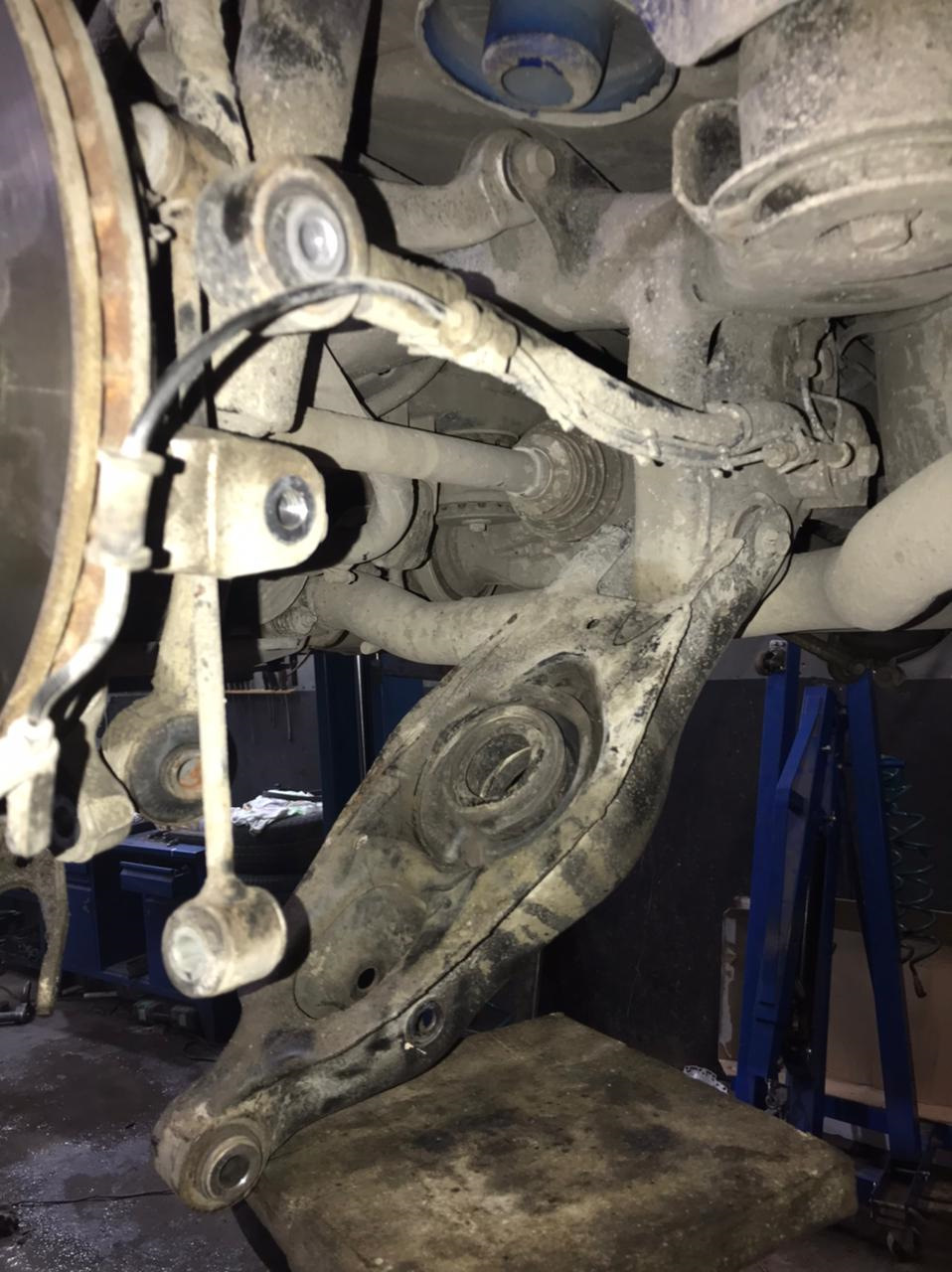

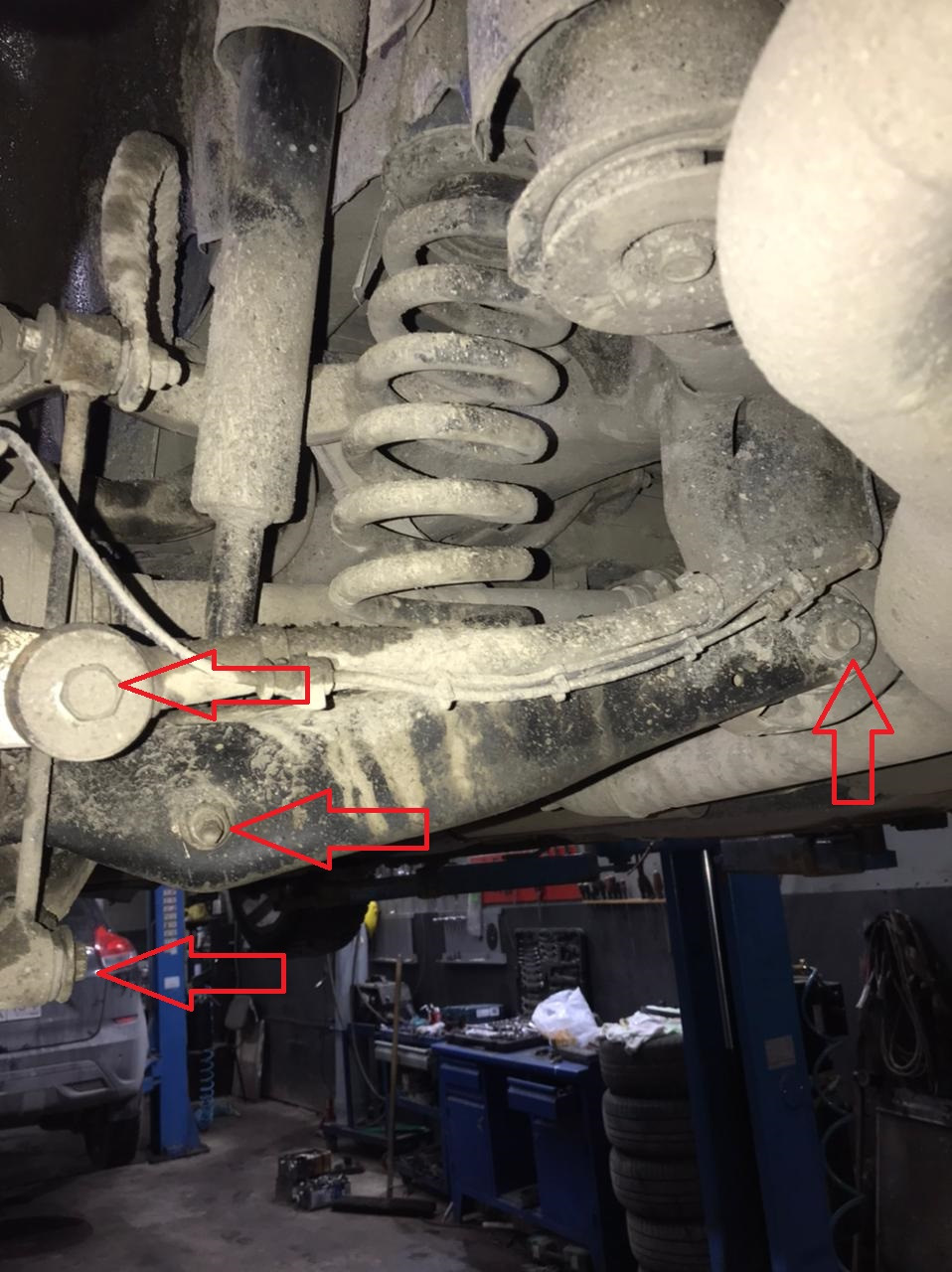

Откручиваем нижнее крепление стойки стабилизатора, крепление рычага к ступице, крепление амортизатора и ослабляем болт крепления рычага к подрамнику (болт эксцентрик )
Опустив рычаг в нижнее положение, снимаем пружину с автомобиля

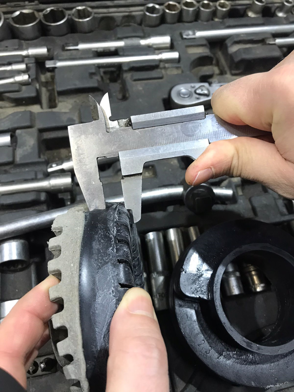

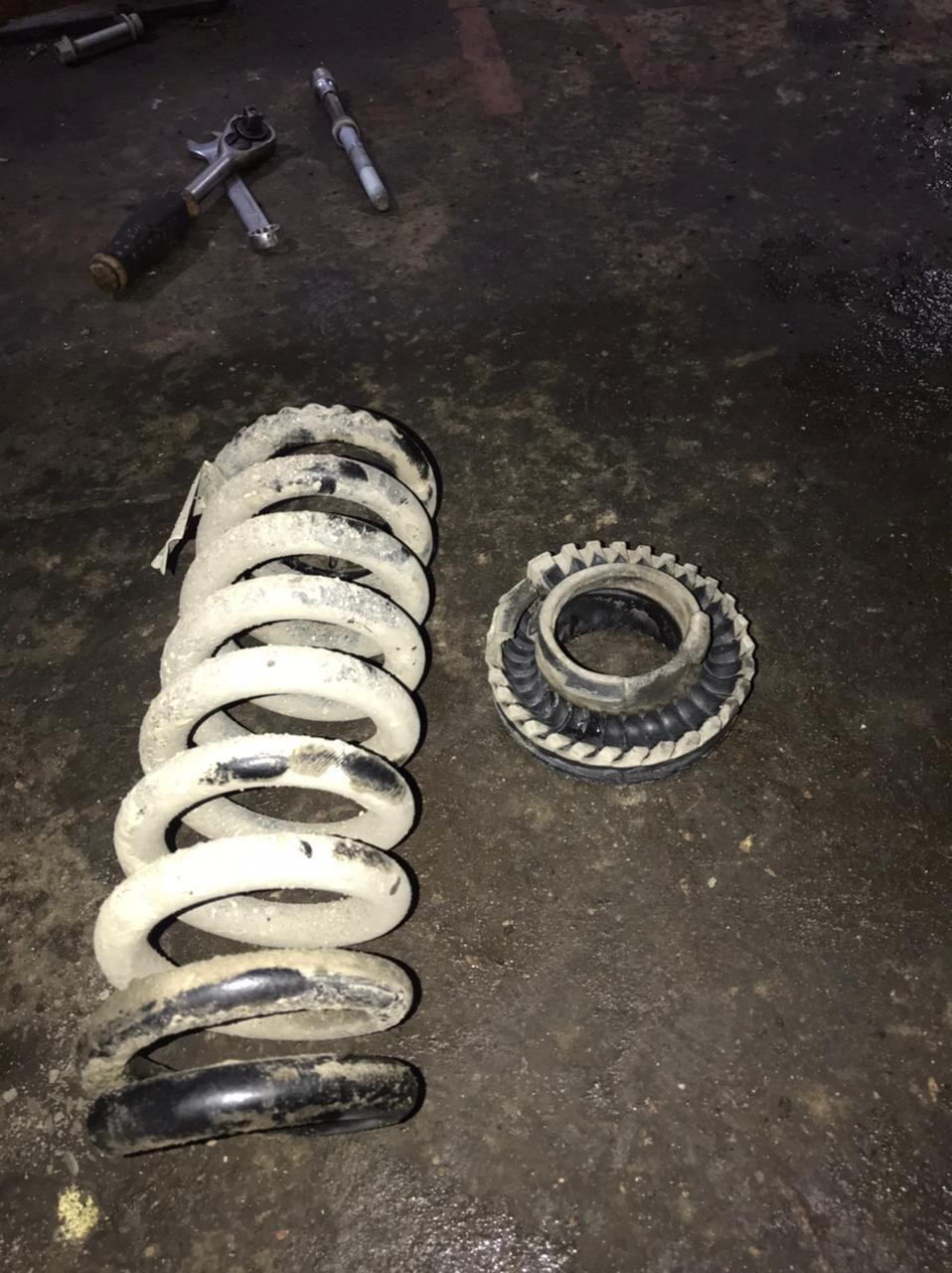

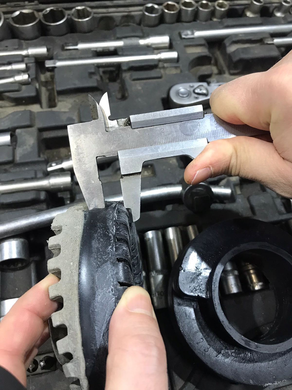

Верхняя штатная резинка пружины убирается
Толщина штатной резинки составляет в районе 10 мм.

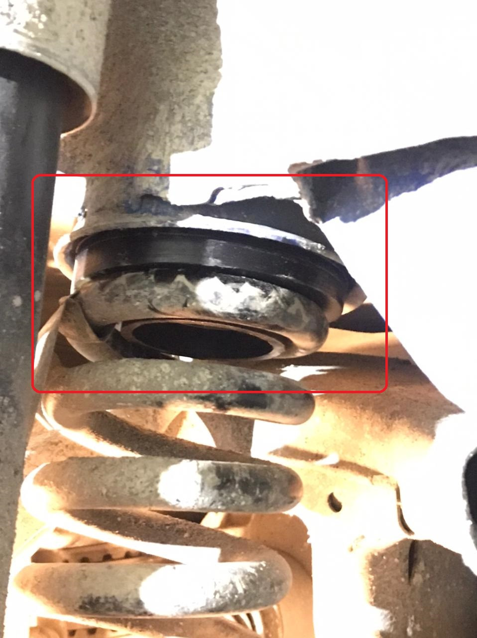

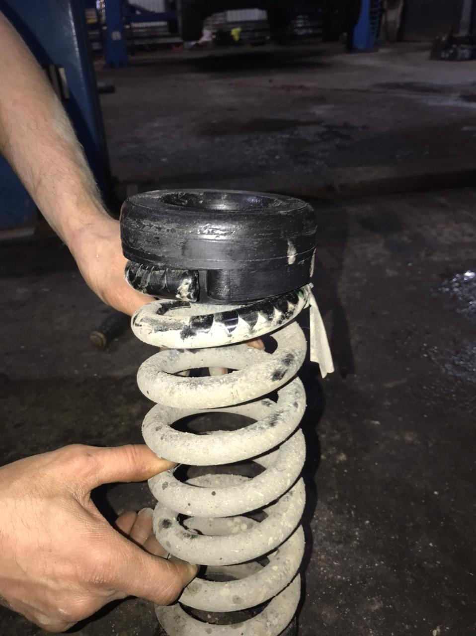

Вместо штатной резинки устанавливаем проставку на пружину сверху
Устанавливаем пружину с проставкой на автомобиль в обратном порядке

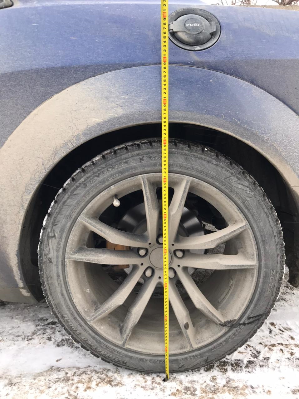

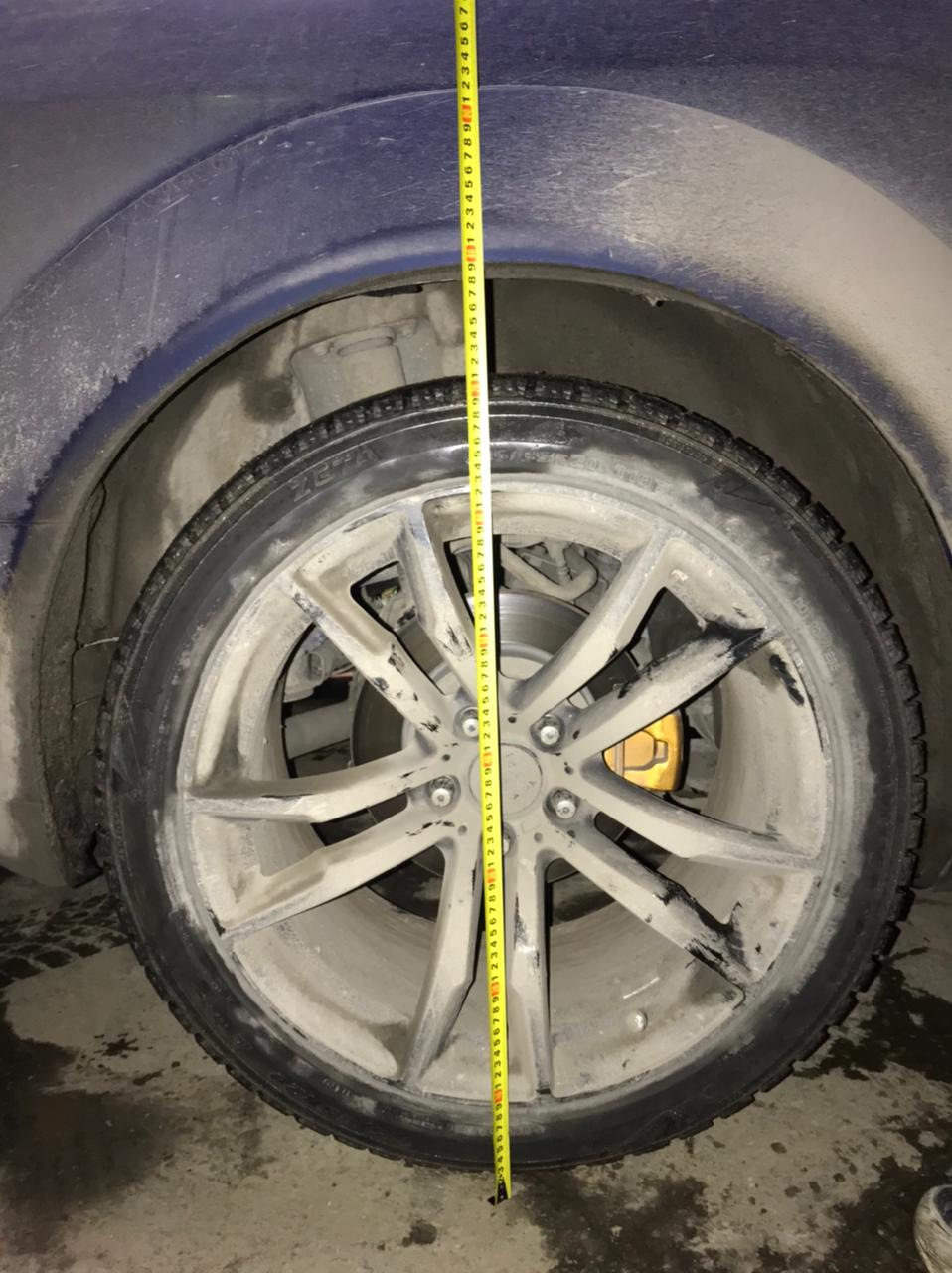

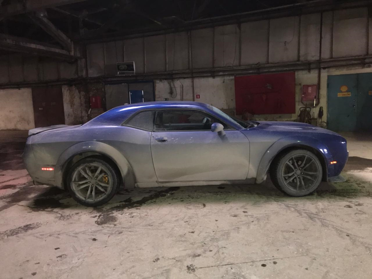

Итог :
Задняя ось ДО установки проставок составляла — 75 см.
Задняя ось ПОСЛЕ установки проставок составила — 79 см.

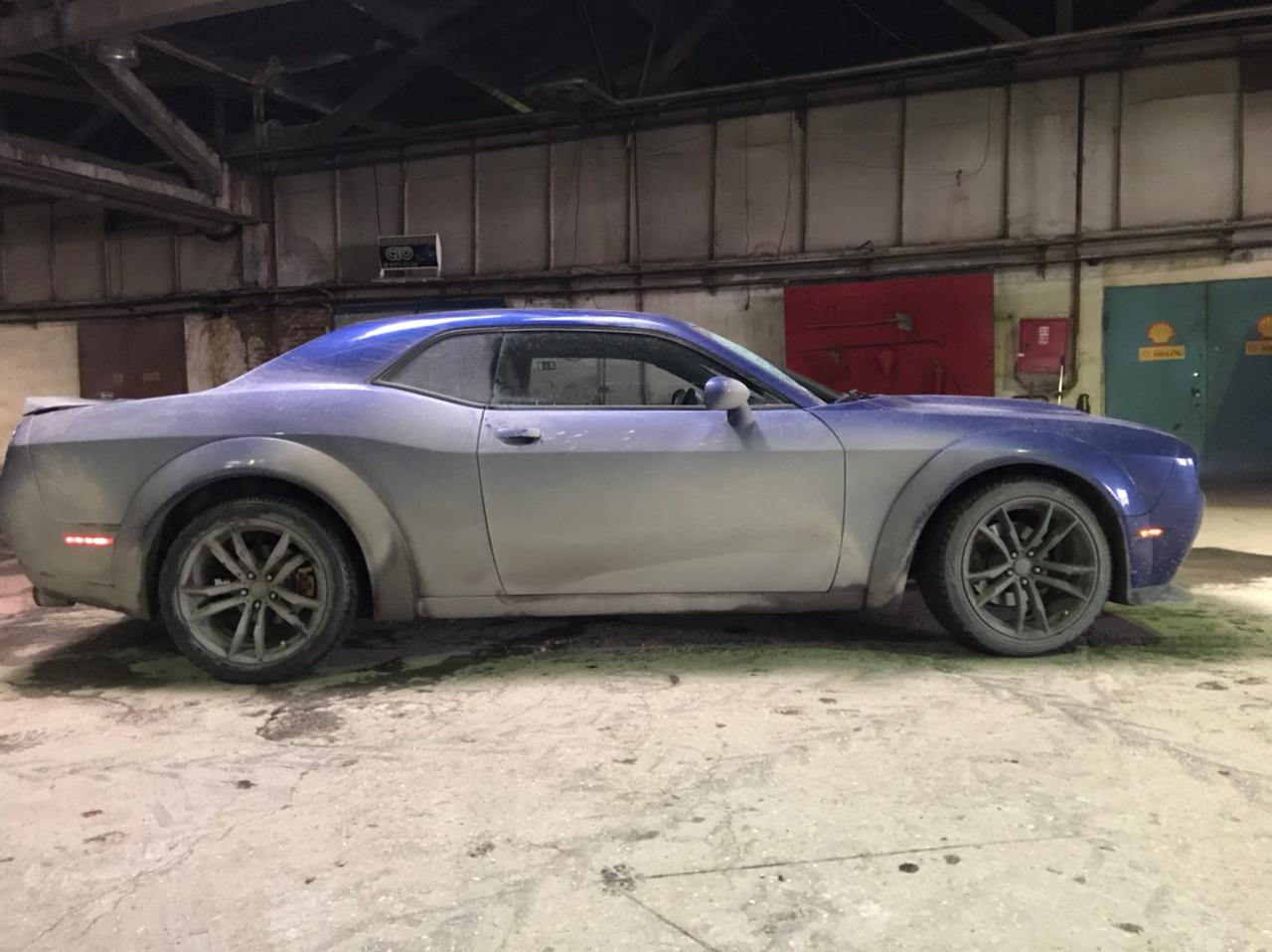

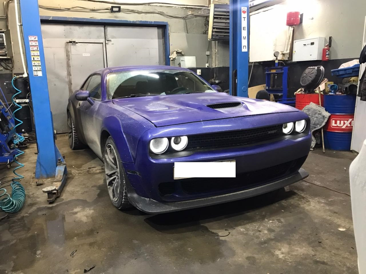

Общий вид автомобиля ДО установки проставок
Общий вид автомобиля ПОСЛЕ установки проставок
