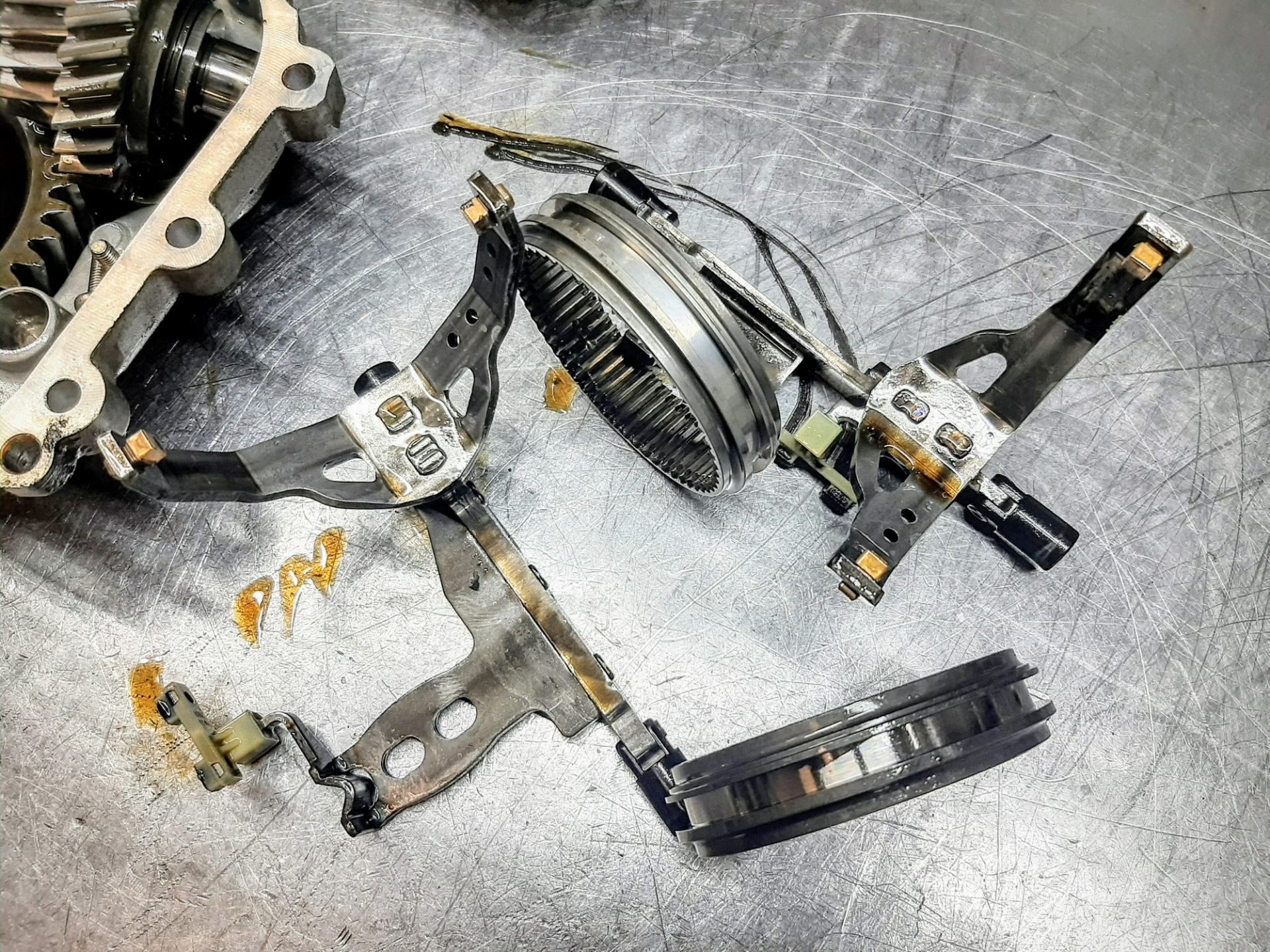

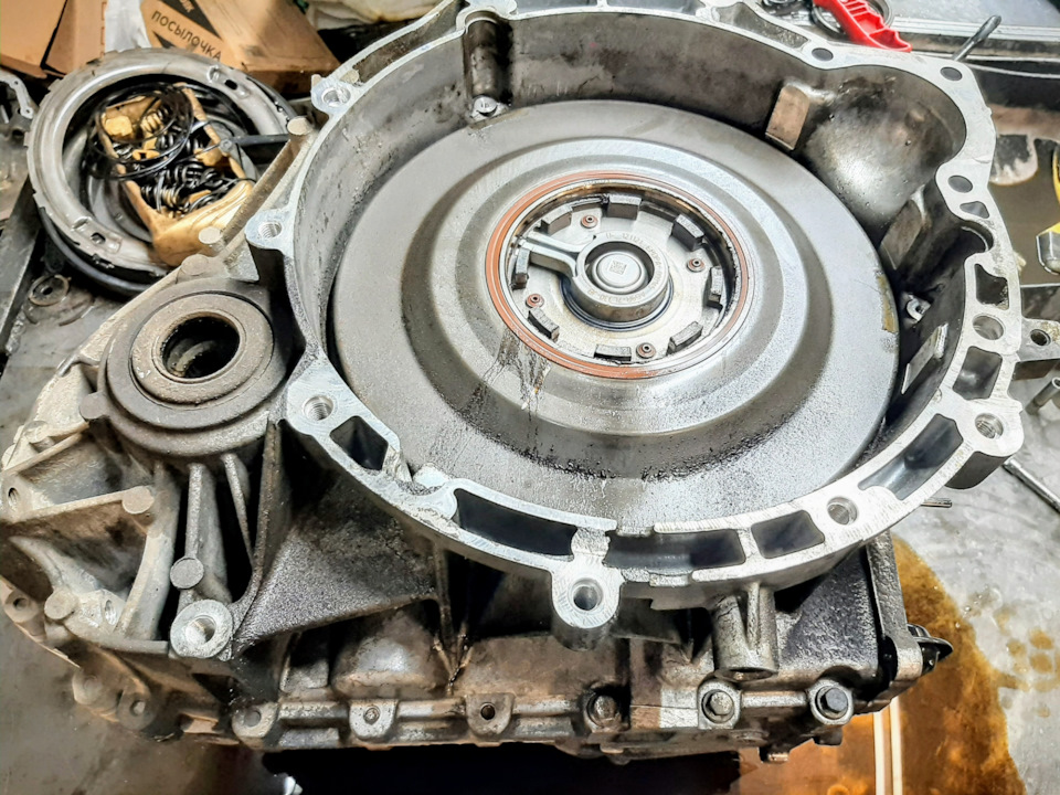

Машину забрали и привезли на эвакуаторе, проявилась течь трансмиссионной жидкости, работа коробки стала некорректной.
Диагностика показала ошибку:
TCM — P084100 – Цепь датчика давления трансмиссионного масла / выключатель А вне диапазона / рабочие характеристики
Согласовали с клиентом снятие коробки и проведение дефектовки.

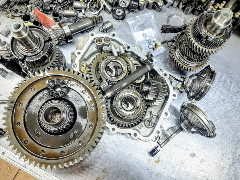

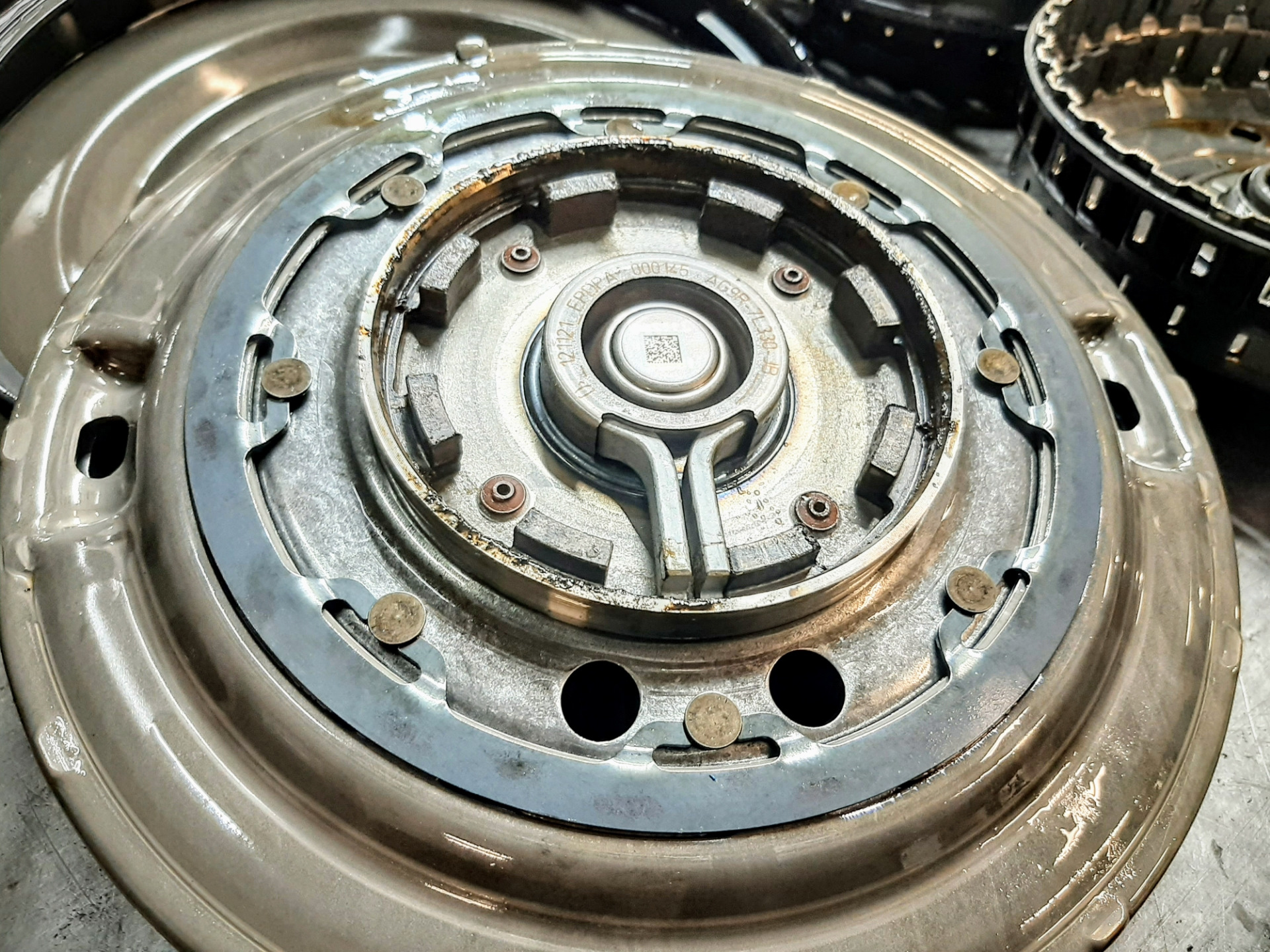

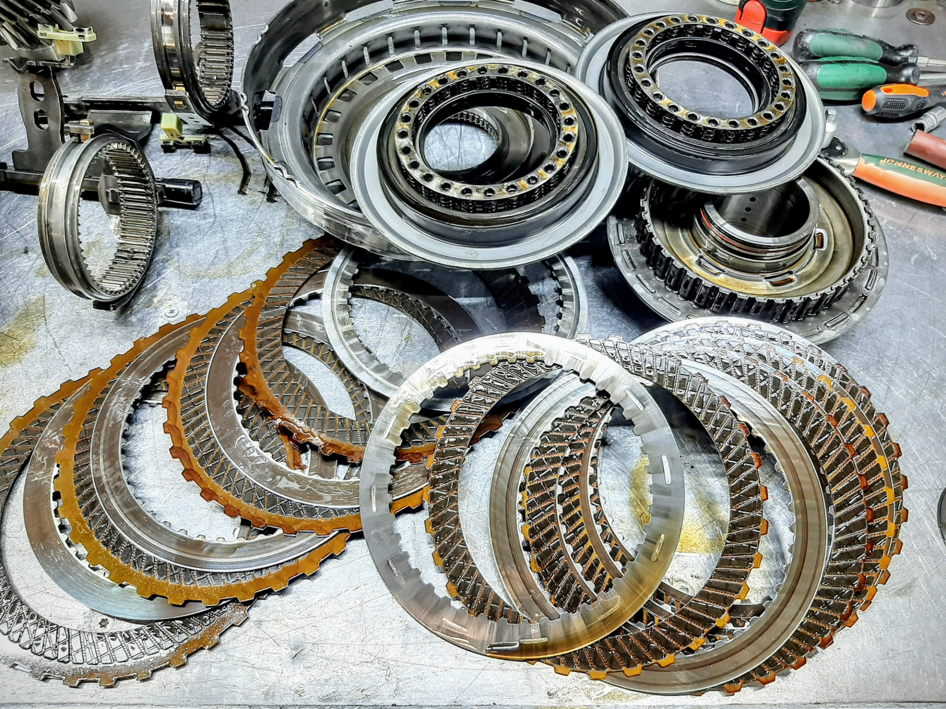

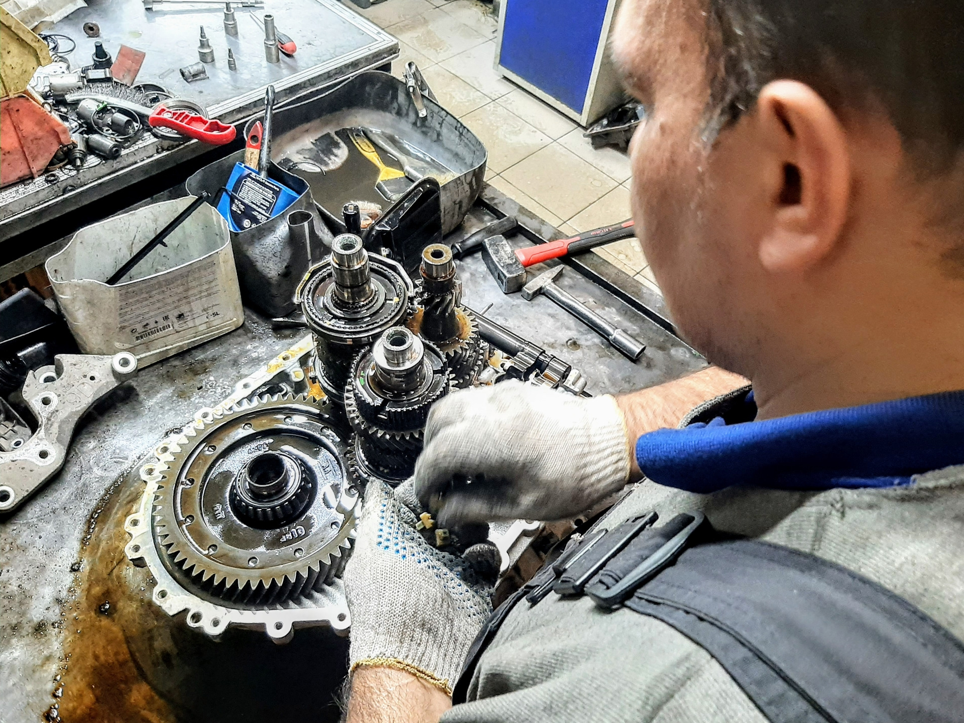

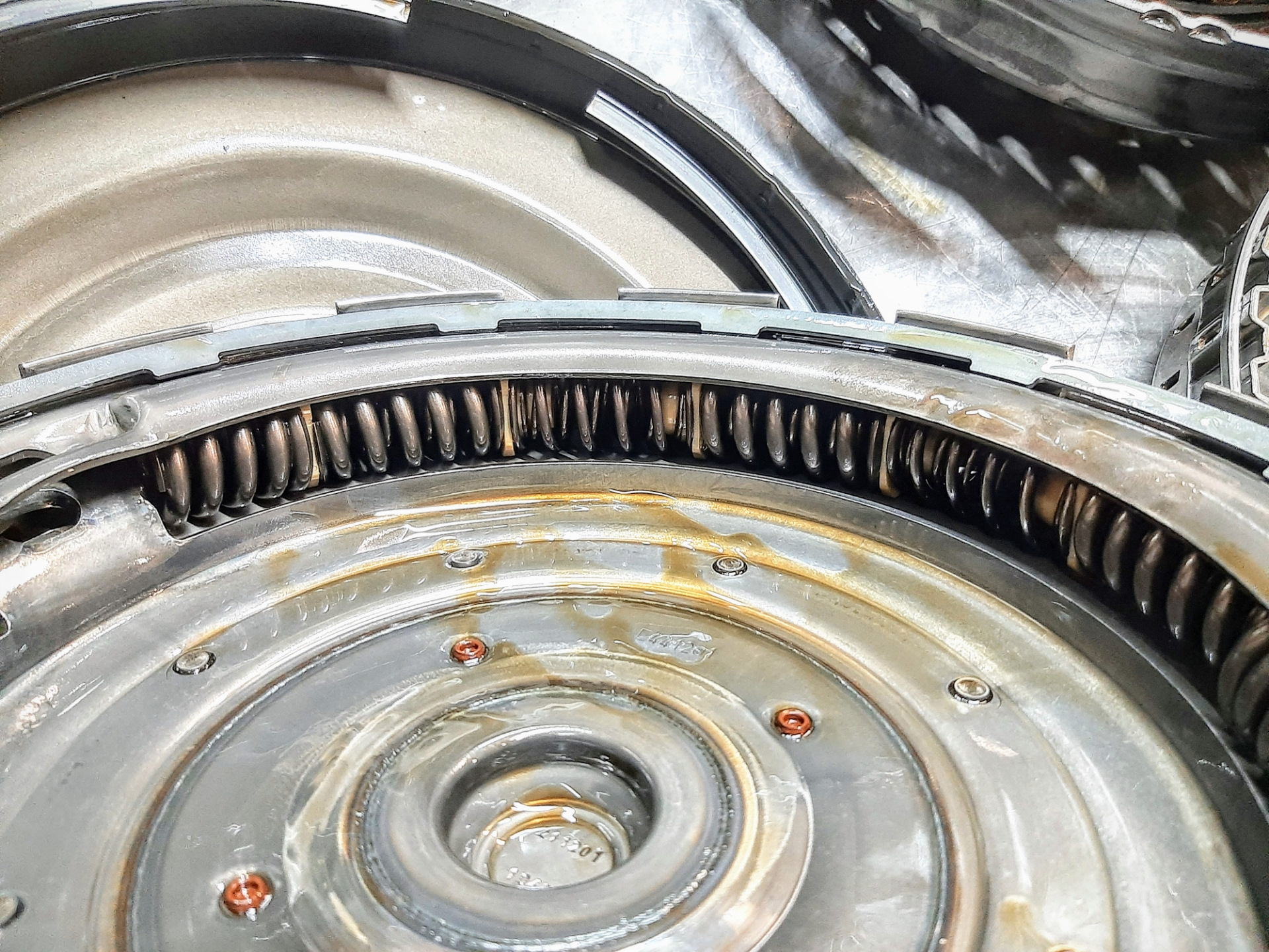

Дефектовка роботизированной коробки передач – выявила течь трансмиссионной жидкости через крышку/сальник, люфт крышки демпфера, пружин, износ ретейнеров пружин демпфера, шайб, центрующего кольца, поршней, перегрев фрикционных дисков и задиры стальных дисков сцепления.

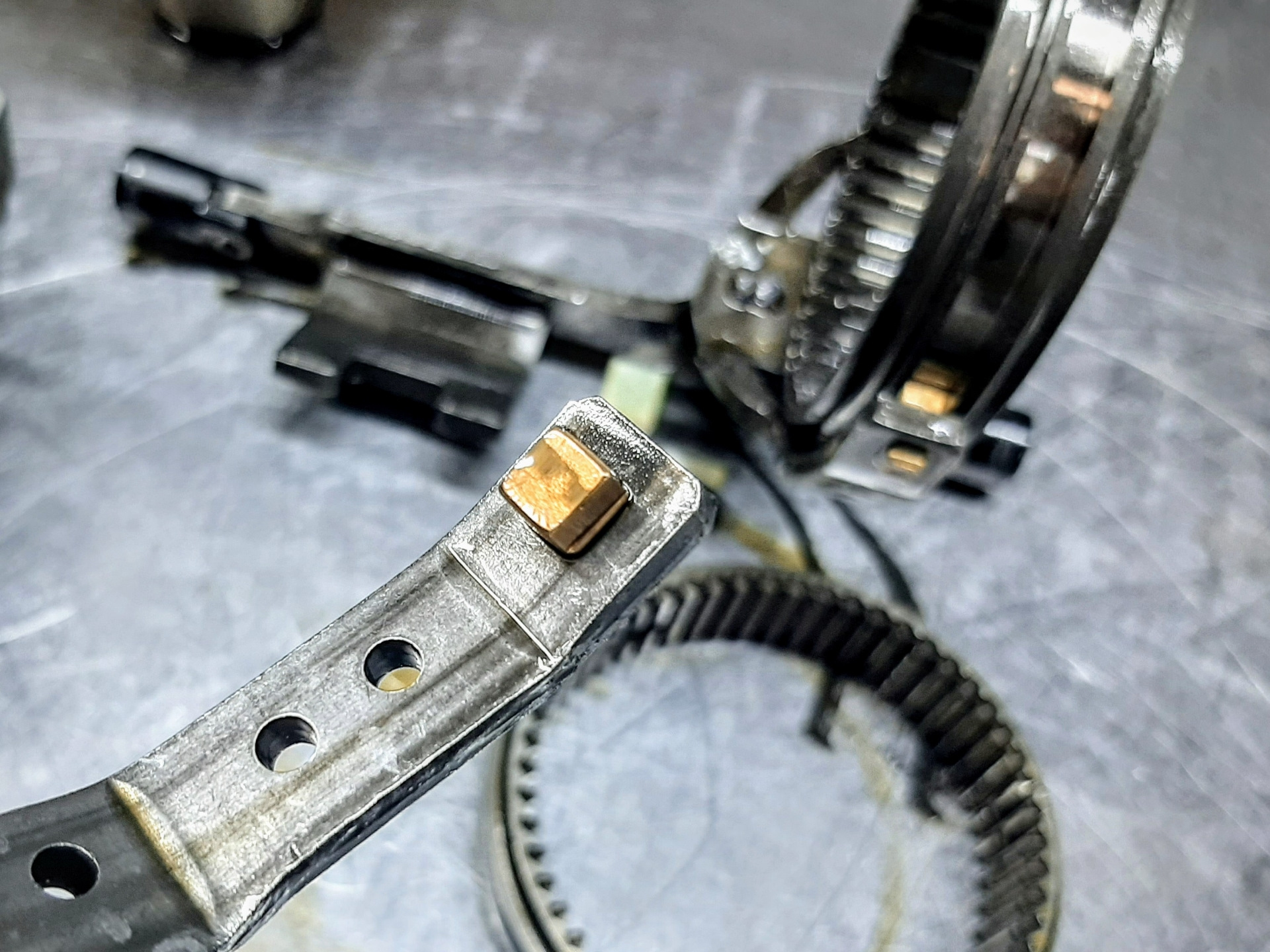

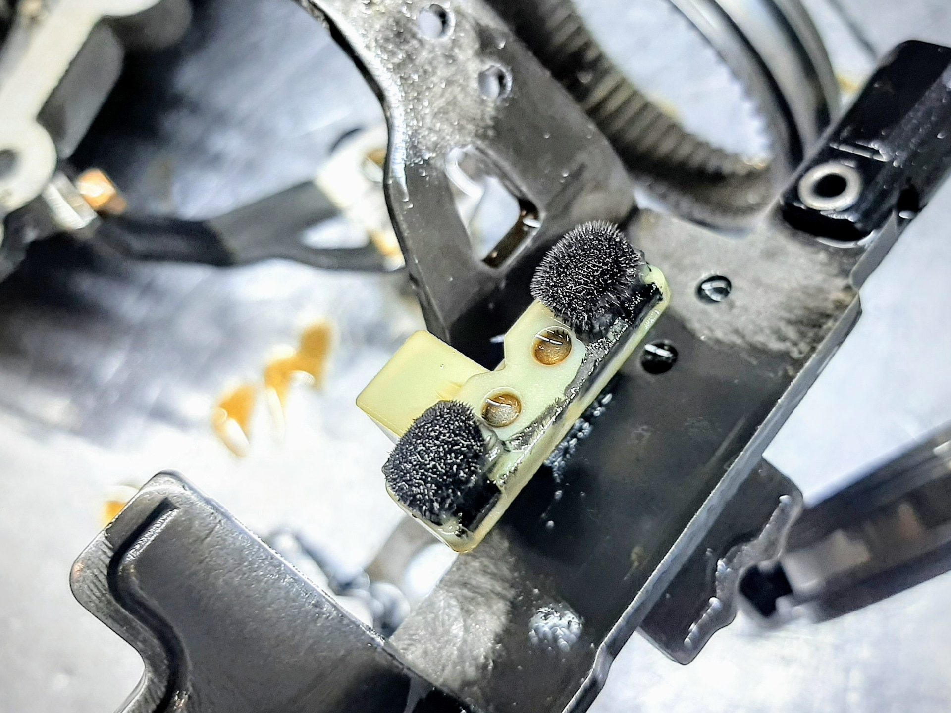

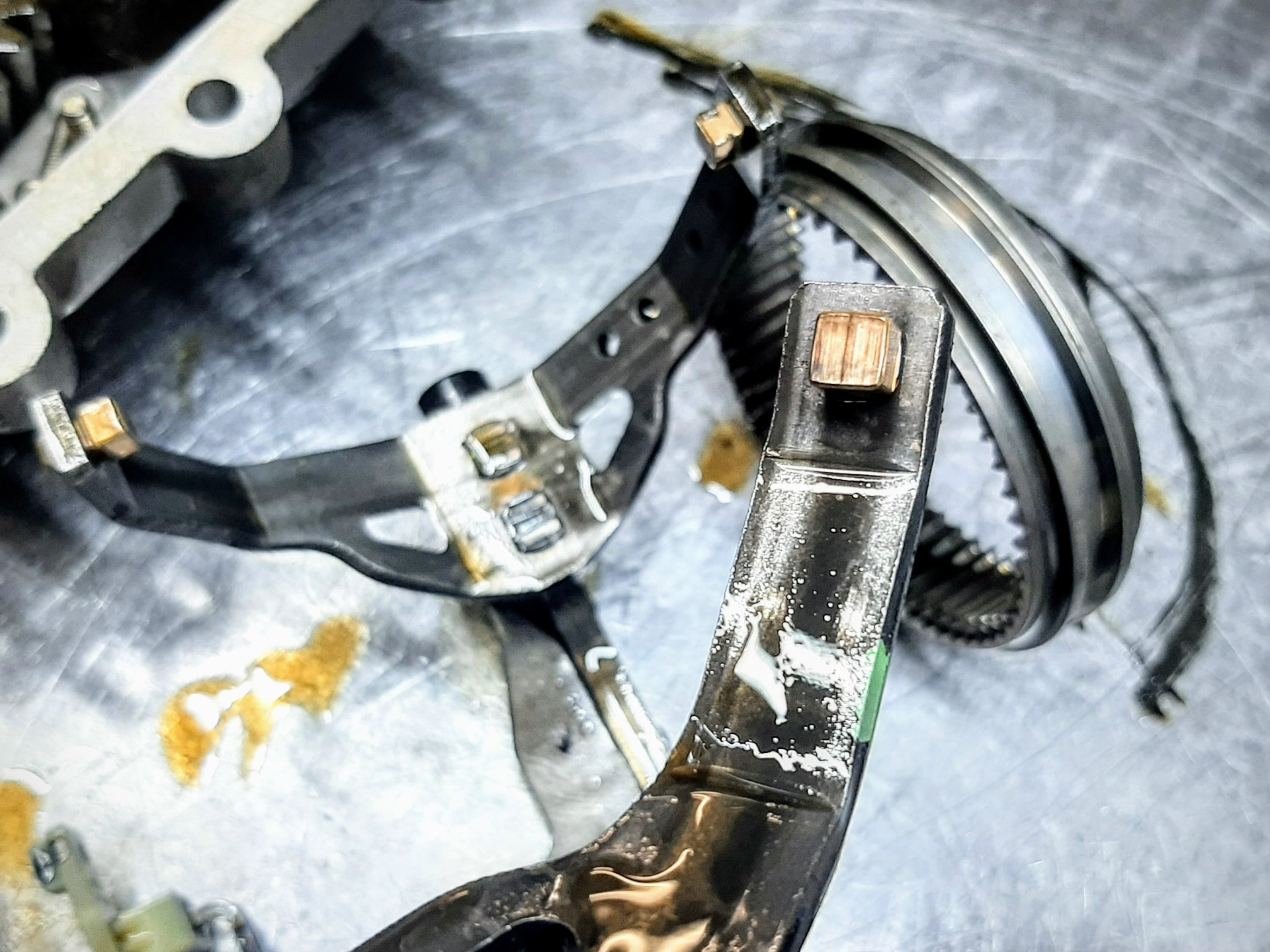

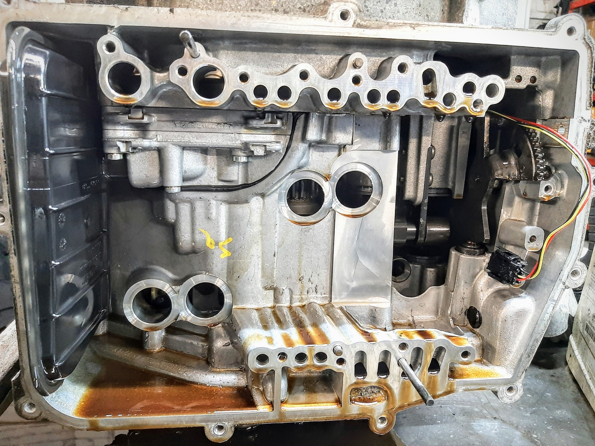

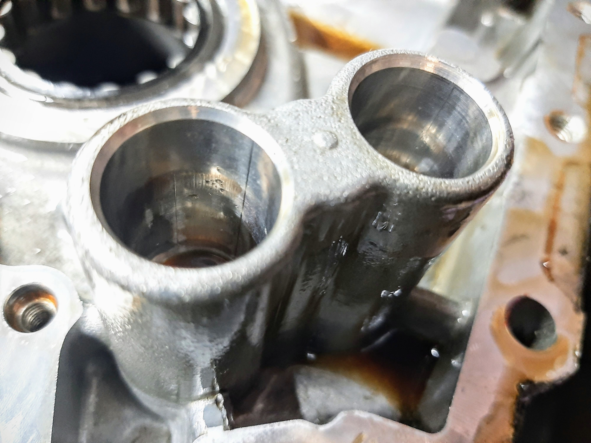

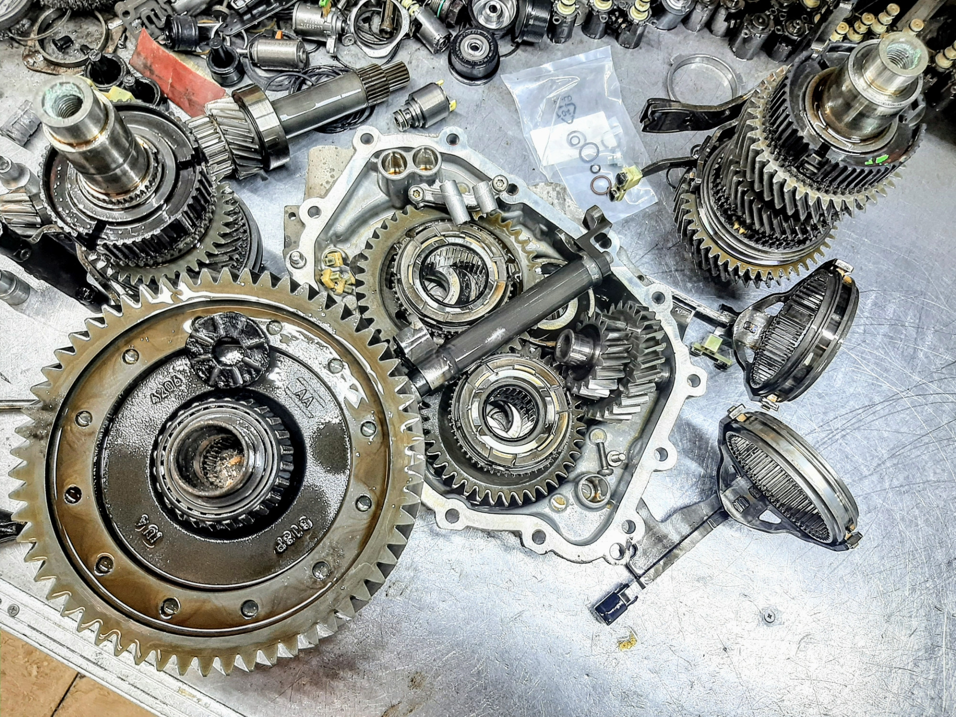

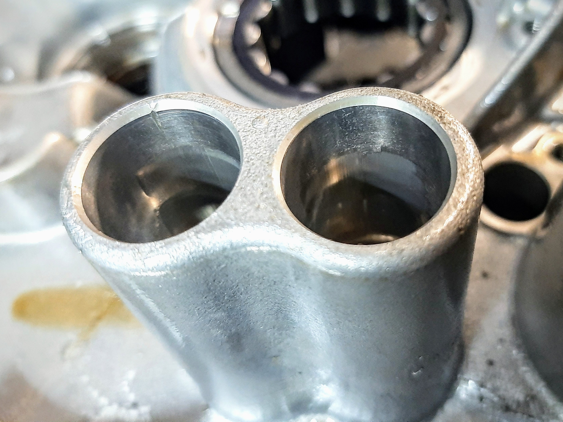

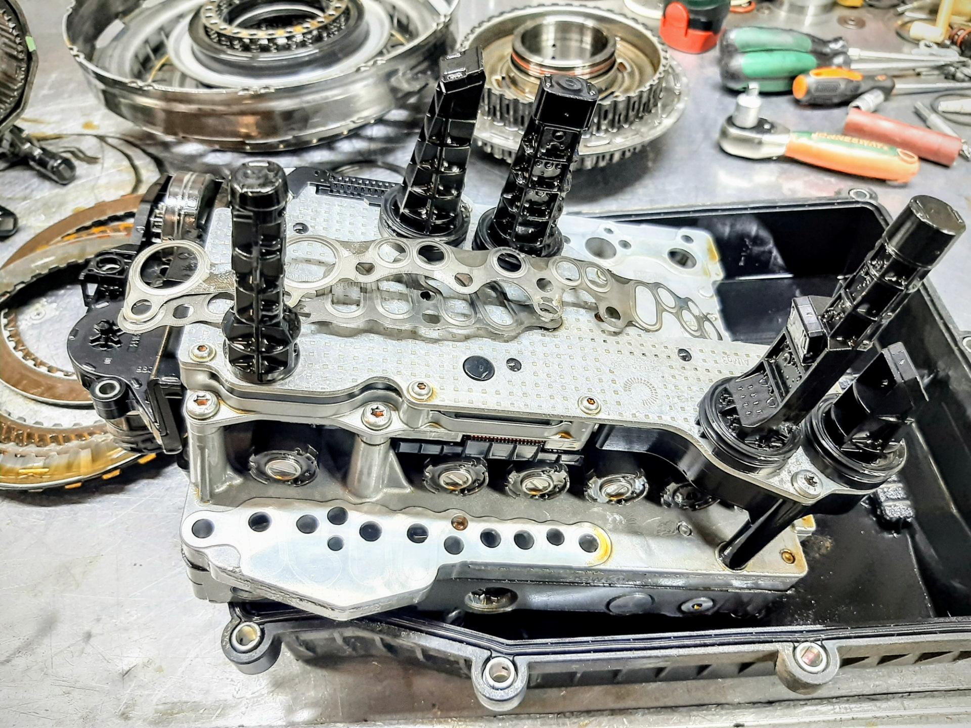

В механической части коробки присутствовала металлическая стружка, образовалась выработка колодцев/посадочных мест вилок переключения в картере корпуса коробки, износились направляющие подушки вилок переключения, уплотнительные шайбы, прокладки и сальники. В гидроблок попала металлическая стружка, начали залипать/заклинивать клапаны регулировки давления, стали некорректно работать соленоиды регулировки давления.
Рекомендовали выполнить замену датчика скорости, так как для его замены требуется полный разбор механической части коробки. Согласовали стоимость ремонта с клиентом, приступили к ремонту.
Провели ремонт коробки – выполнили чистку/мойку детали, отремонтировали демпфер использовав комплект пружин с ретейнерами, заменили комплект фрикционных и стальных дисков сцепления, комплект поршней, комплект шайб, центрующее кольцо. Собрали механическую часть, отремонтировали корпус, вилки переключения передач, установили новый датчик скорости, фильтр, фильтр картридж, ремкомплект сальников/прокладок, крышу-сальник. Промыли и перебрали мехатроник, поменяли комплект соленоидов регулировки давления. Коробку установили на автомобиль, заправили трансмиссионное масло, провели адаптацию, автомобиль протестировали, убедились в исправной работе, помыли, уведомили клиента о готовности.
