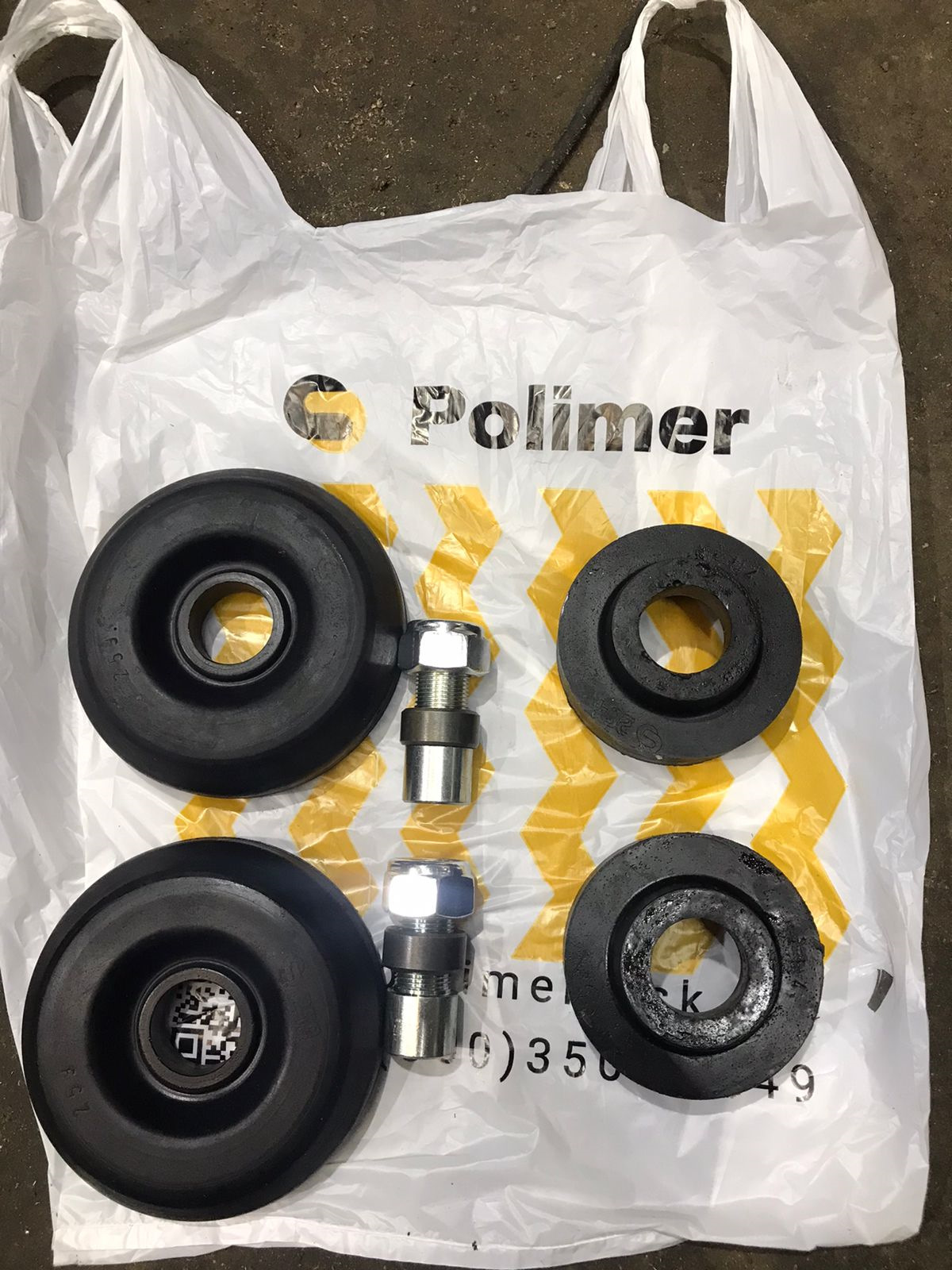

1.Передние проставки на опору стойки амортизатора 2.Задние проставки на пружину

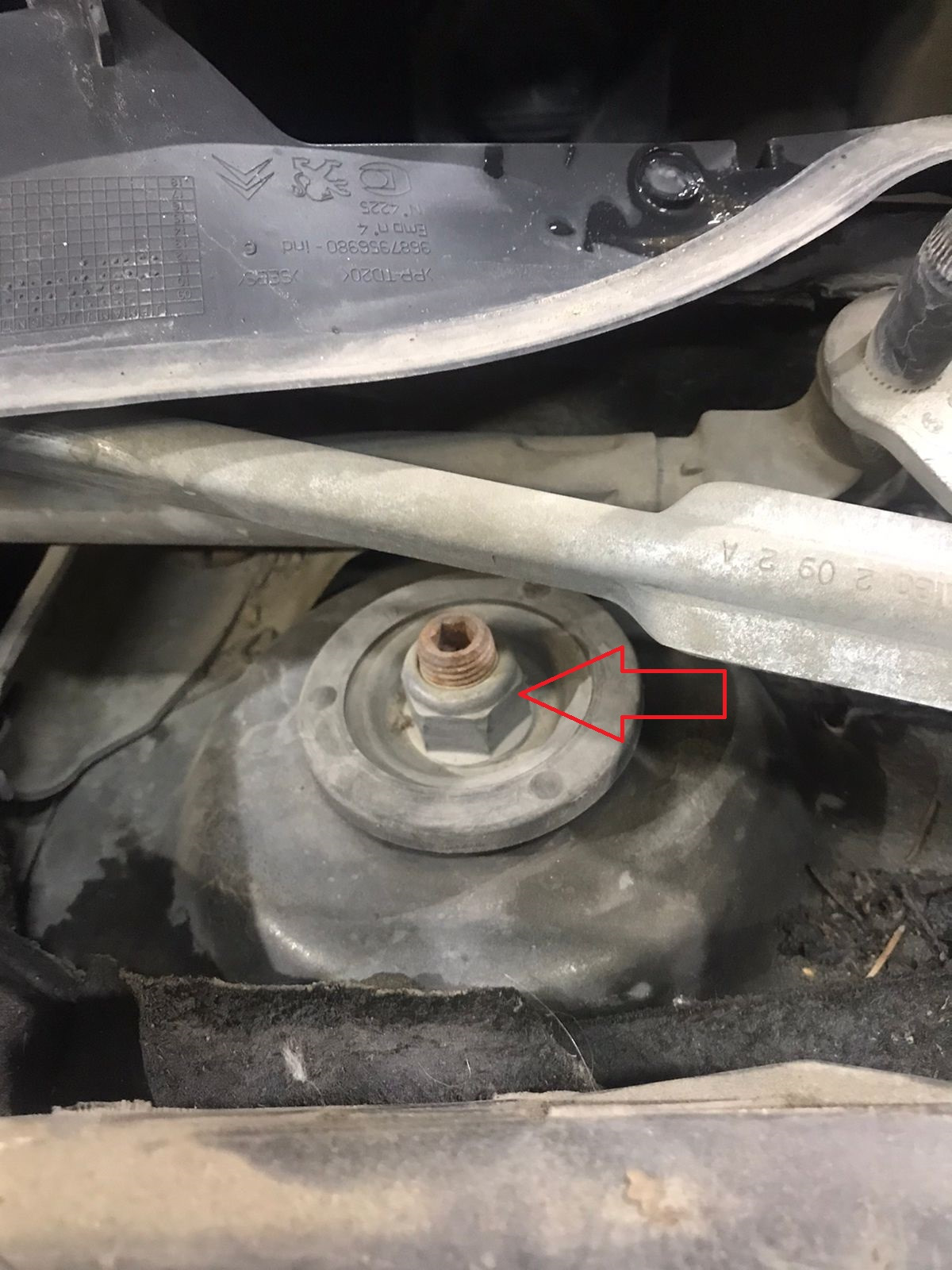

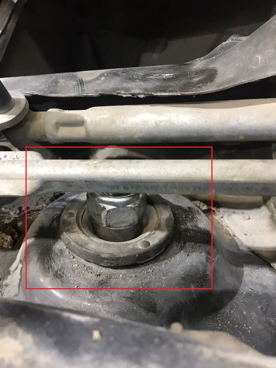

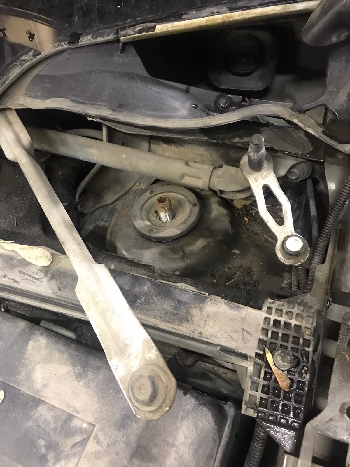

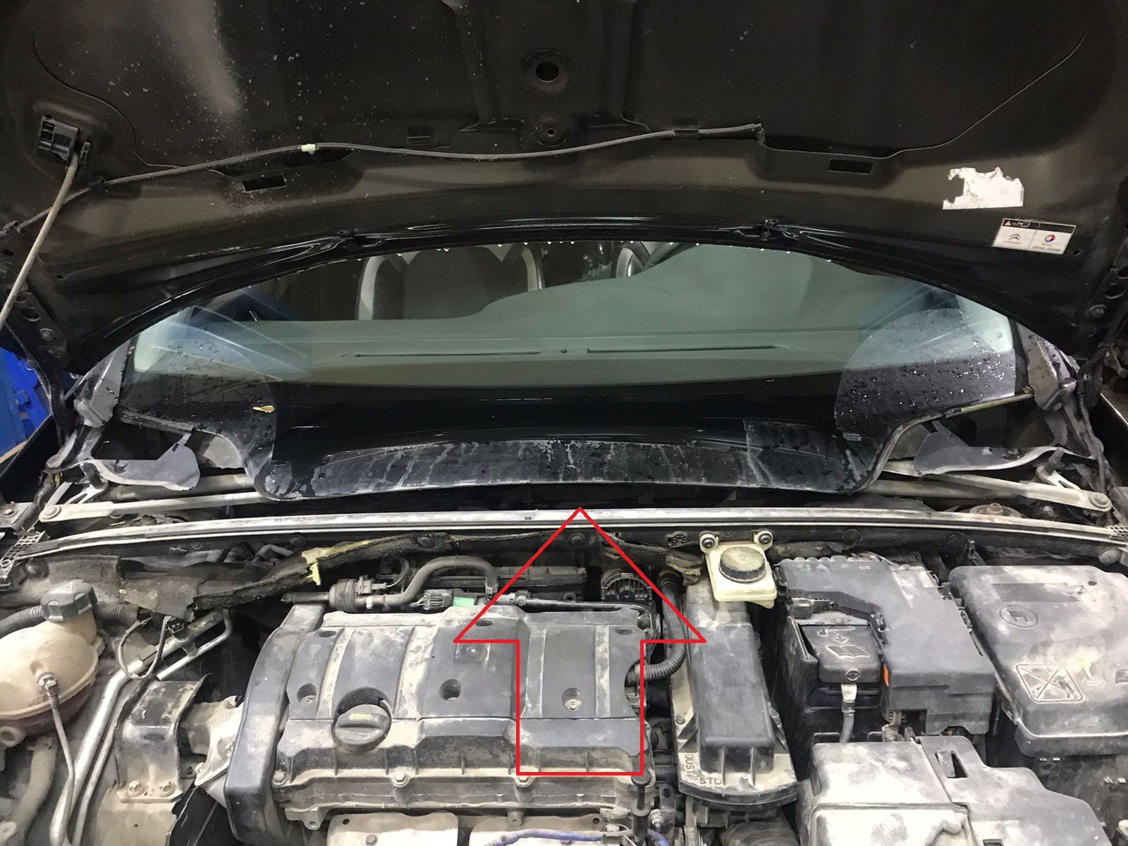

Для доступа к передним опорам стоек снимаем пластик жабо

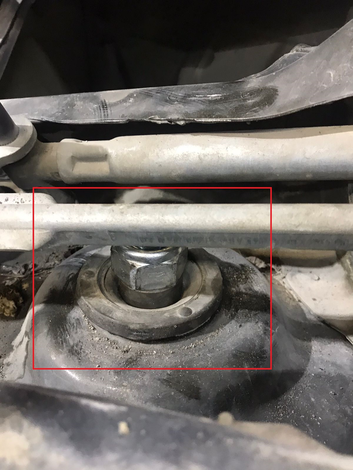

Откручиваем гайку крепления опоры стойки к кузову

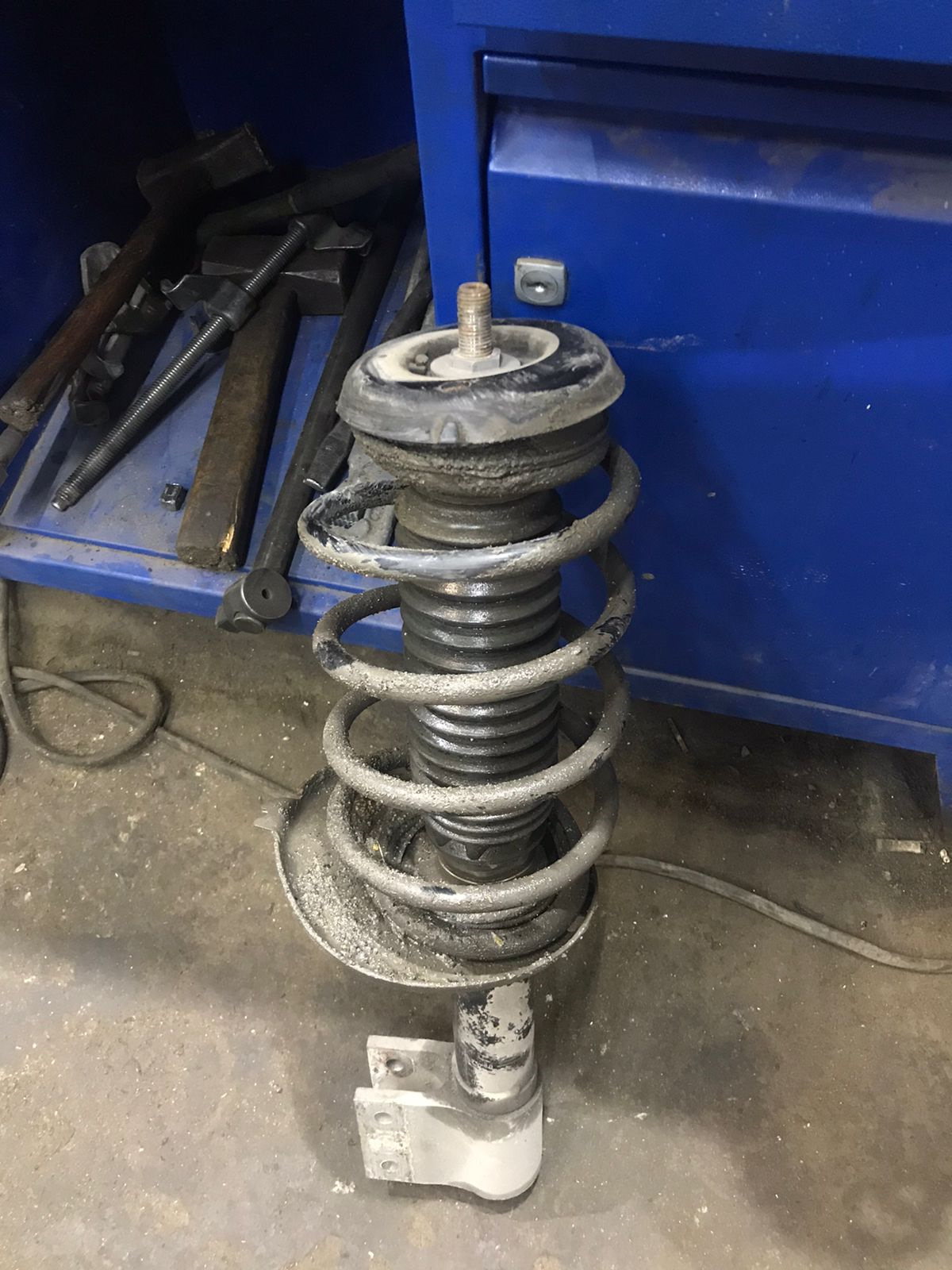

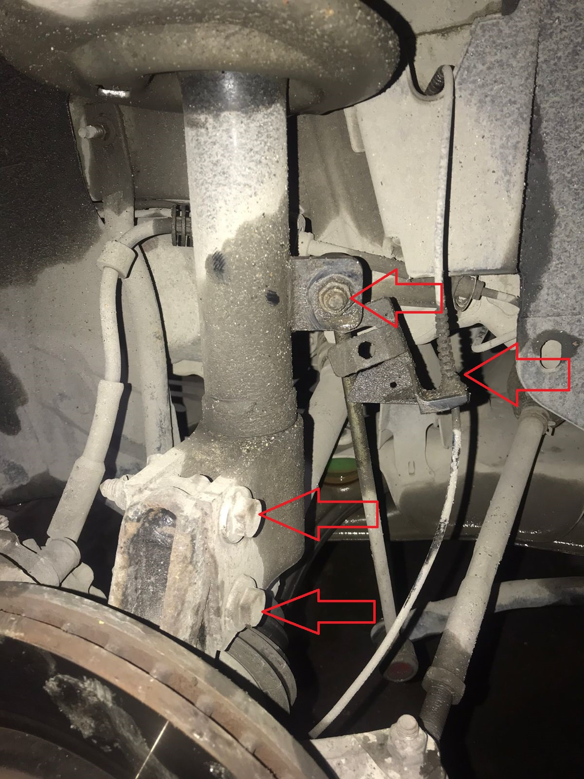

Откручиваем верхнее крепления стойки стабилизатора, болты крепления стойки амортизатора к ступице и крепление датчика АВС
Снимаем стойку амортизатора с автомобиля

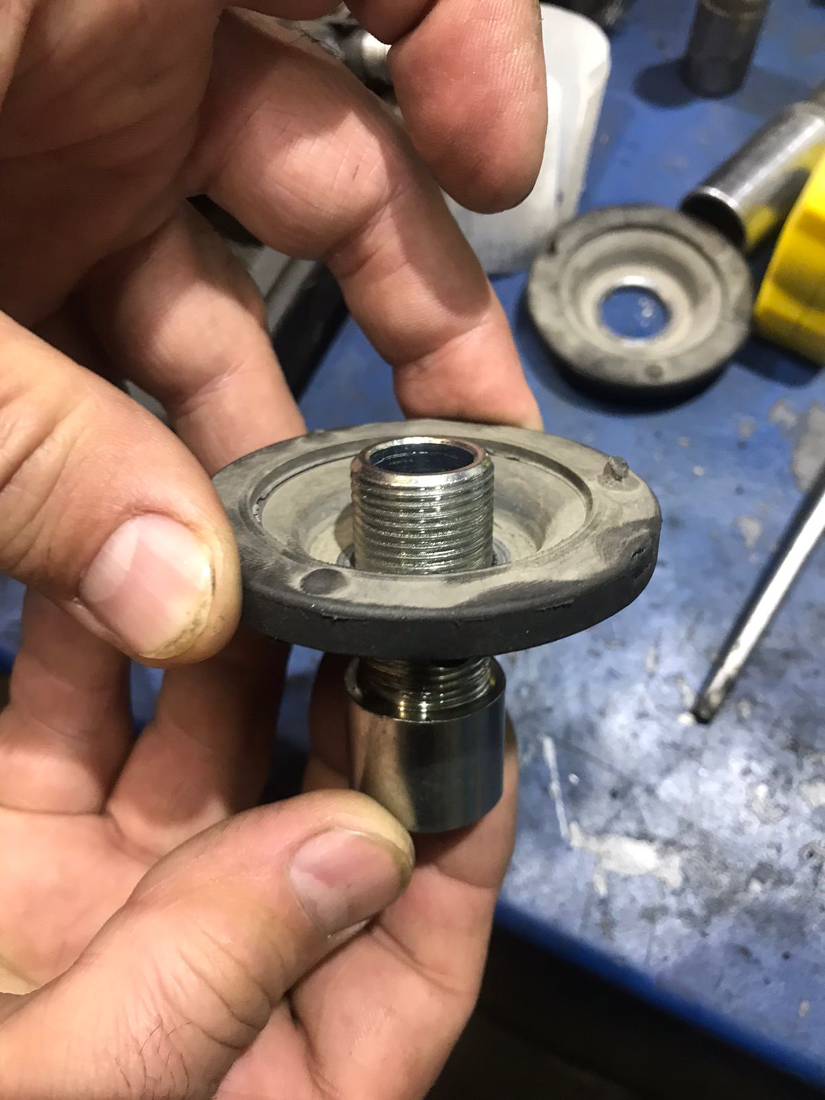

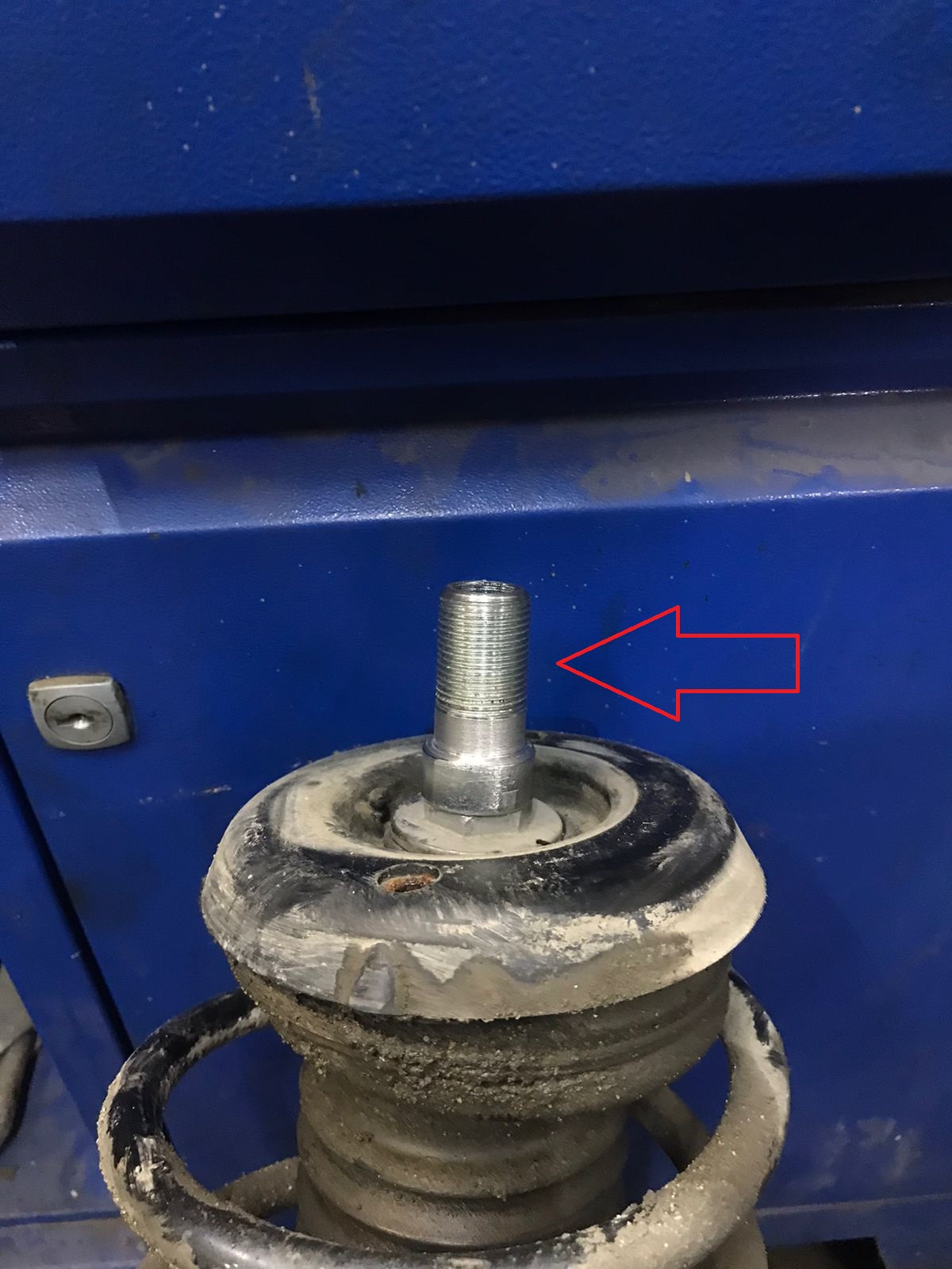

В подкапотной шайбе потребуется рассверлить отверстие диаметром 18 мм.
Отверстие рассверливается что бы резьбовая часть удлинителя проходила через данную подкапотную шайбу

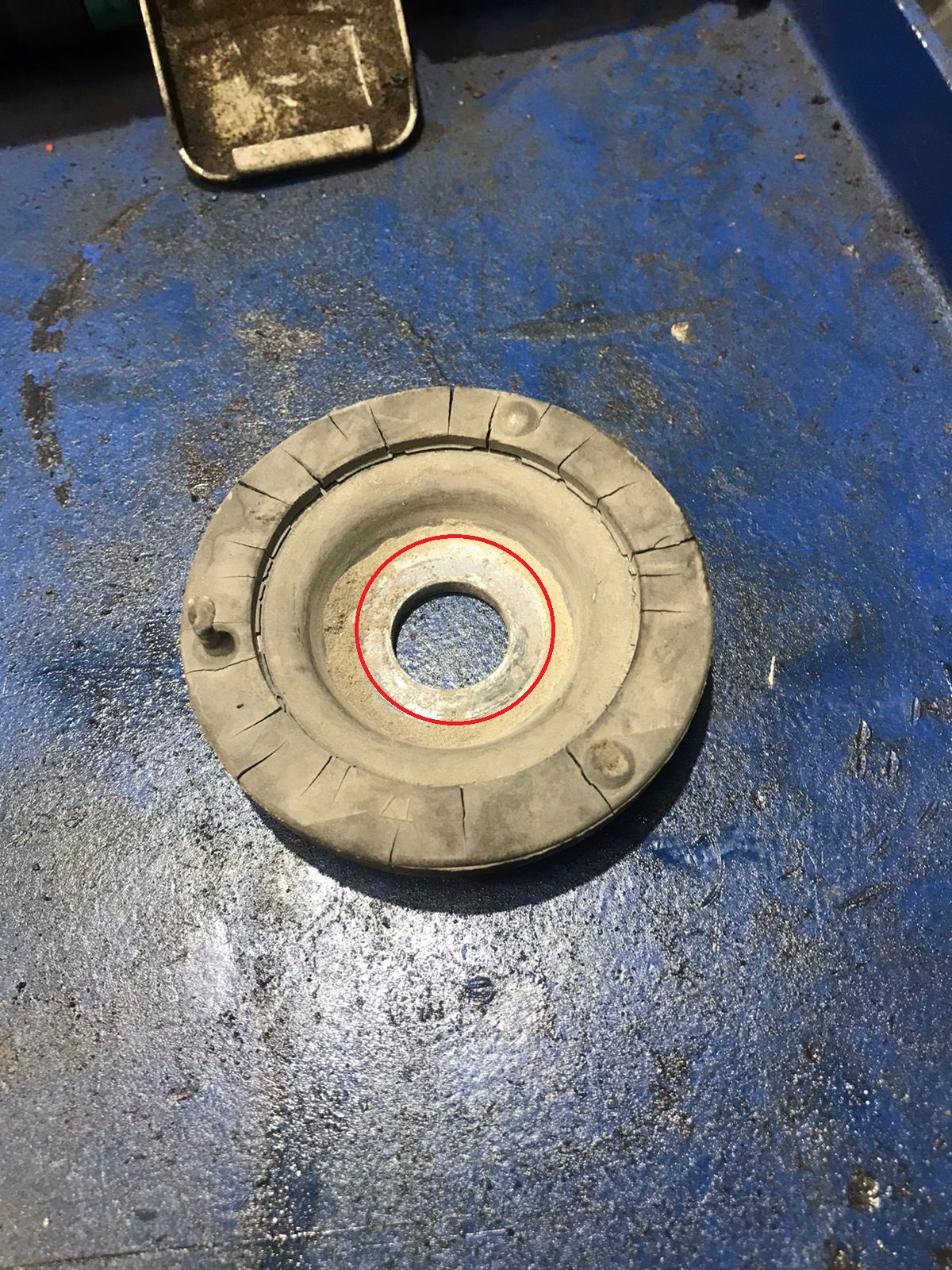

Накручиваем удлинитель амортизатора (данный удлинитель идет в комплекте с проставками) Перед установкой удлинителя рекомендуется смазать резьбовую часть на амортизаторе разъемным фиксатором резьбы.

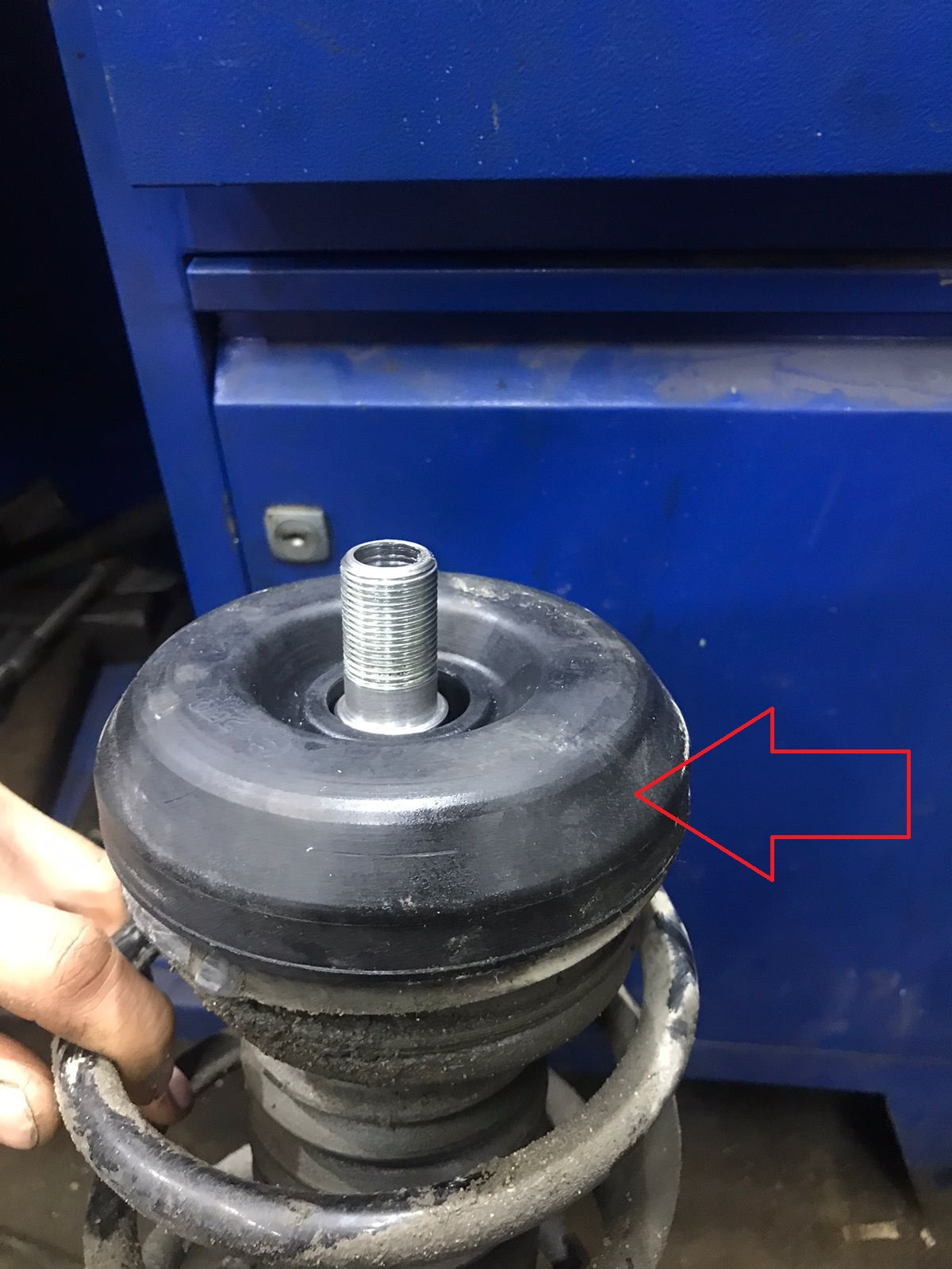

Устанавливаем проставку на опору стойки сверху
Устанавливаем стойку с проставкой в обратном порядке

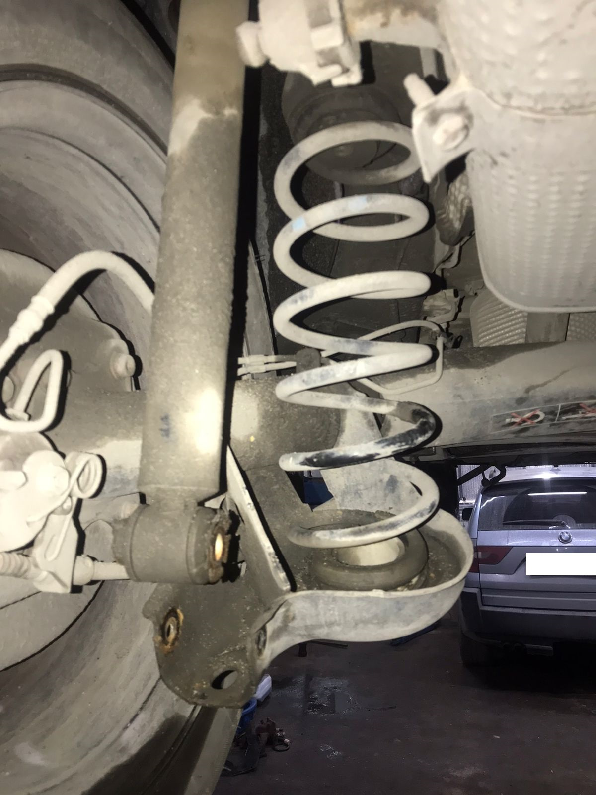

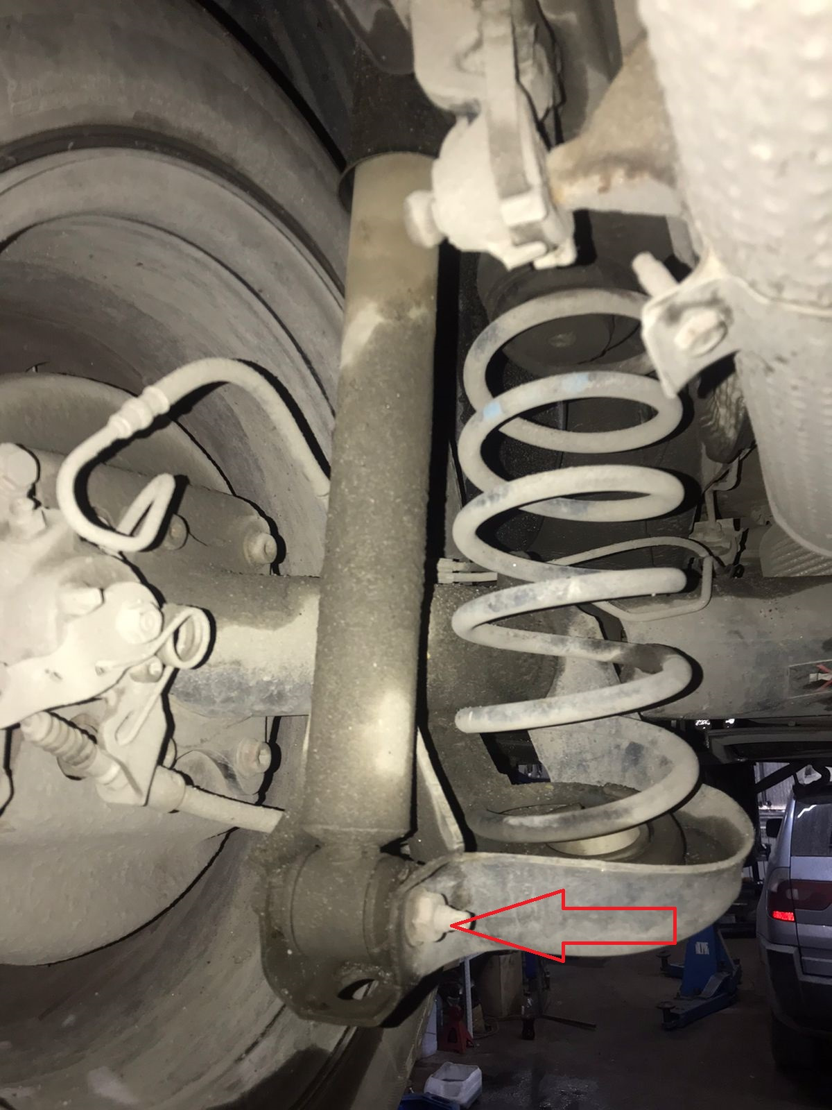

Задняя ось :

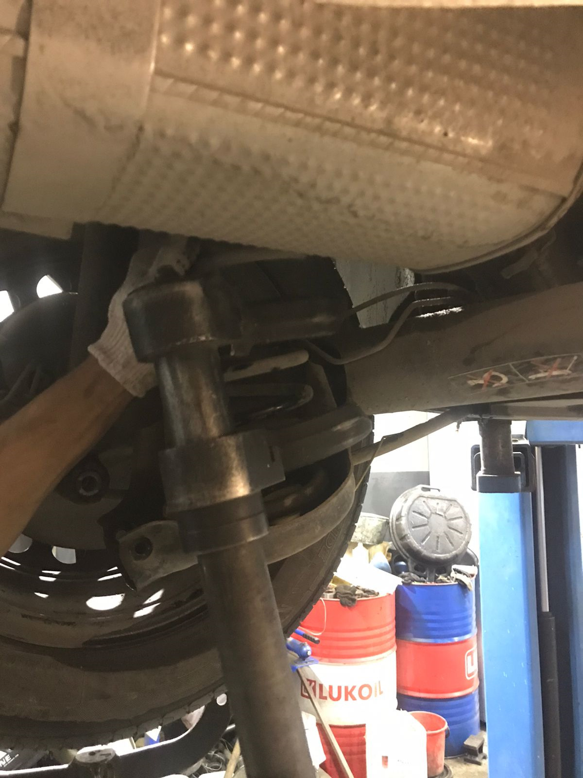

Откручиваем болт нижнего крепления амортизатора

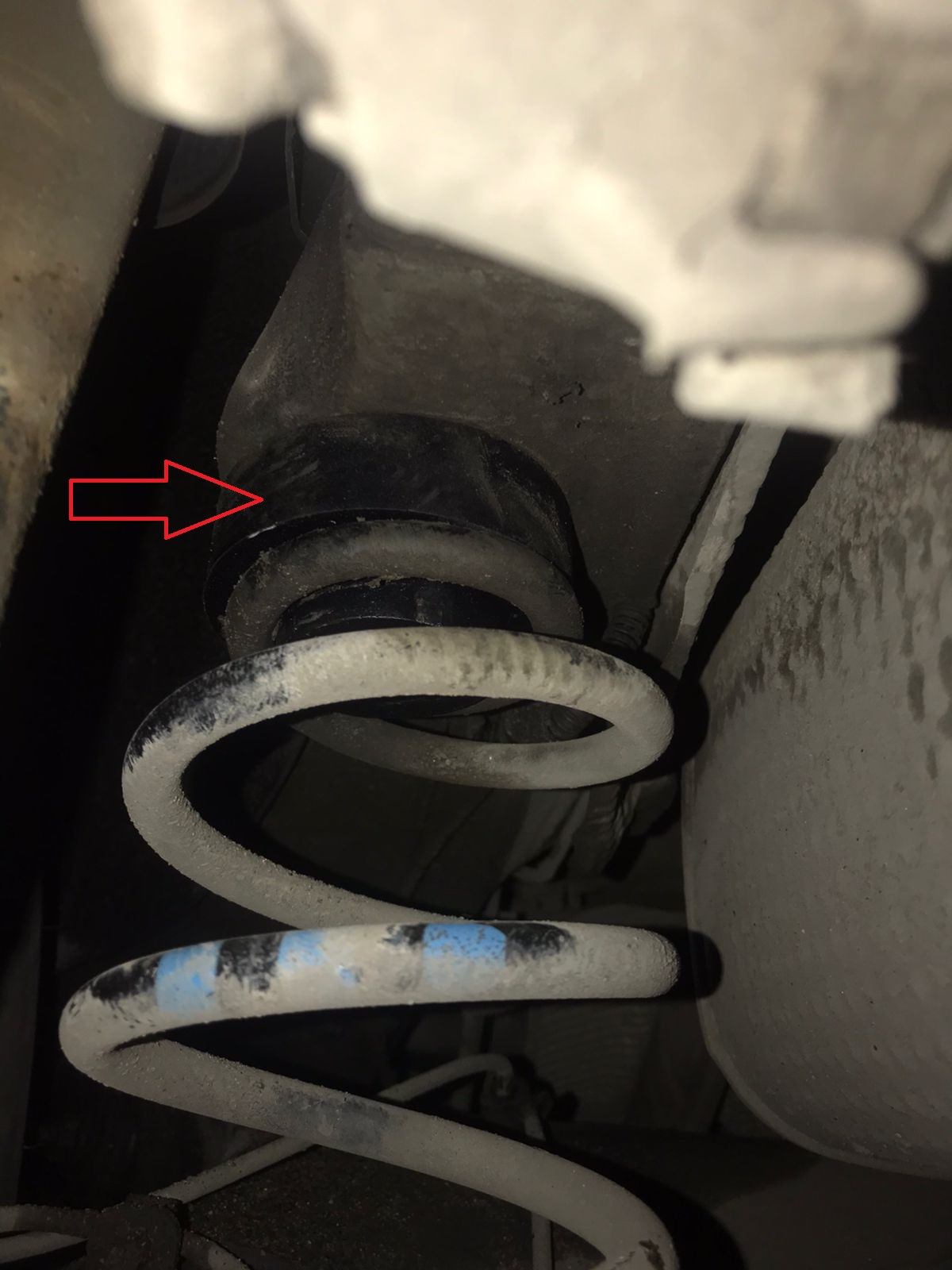

Стягиваем пружину пневмо стяжками

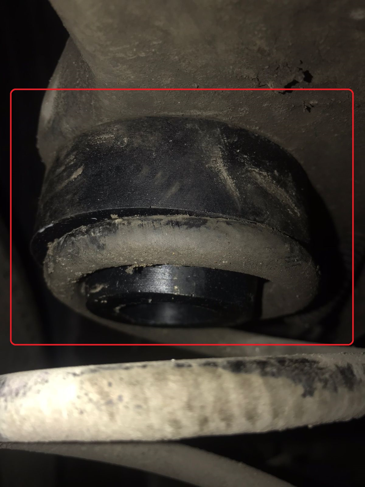

Верхняя штатная резинка (изолятор) убирается
Вместо штатной резинки устанавливаем проставку на пружину сверху

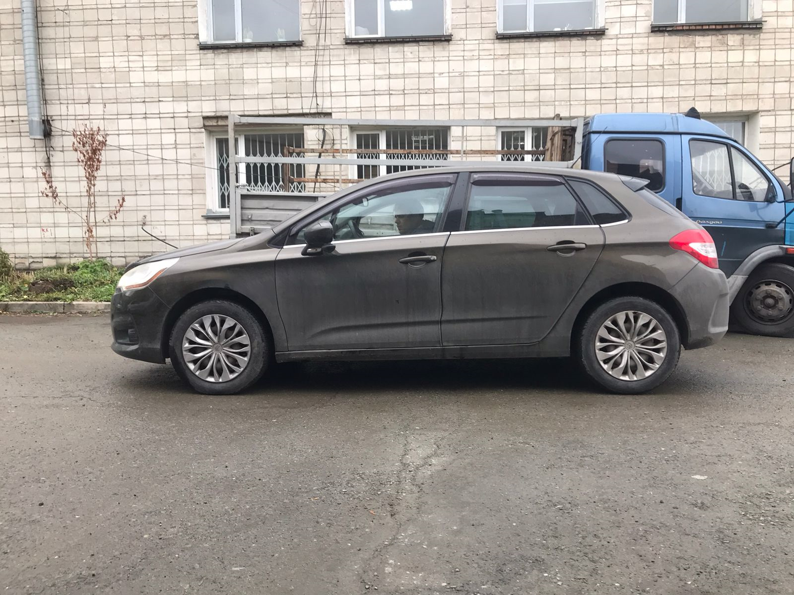

Итог :
Автомобиль ДО установки проставок
Автомобиль ПОСЛЕ установки проставок
Установочные комплекты для данного автомобиля : Передние проставки 20 мм, ссылка на проставки на нашем сайте : polimer-nsk.ru/product/1668 Задние проставки 20 мм, ссылка на проставки на нашем сайте : polimer-nsk.ru/product/1631

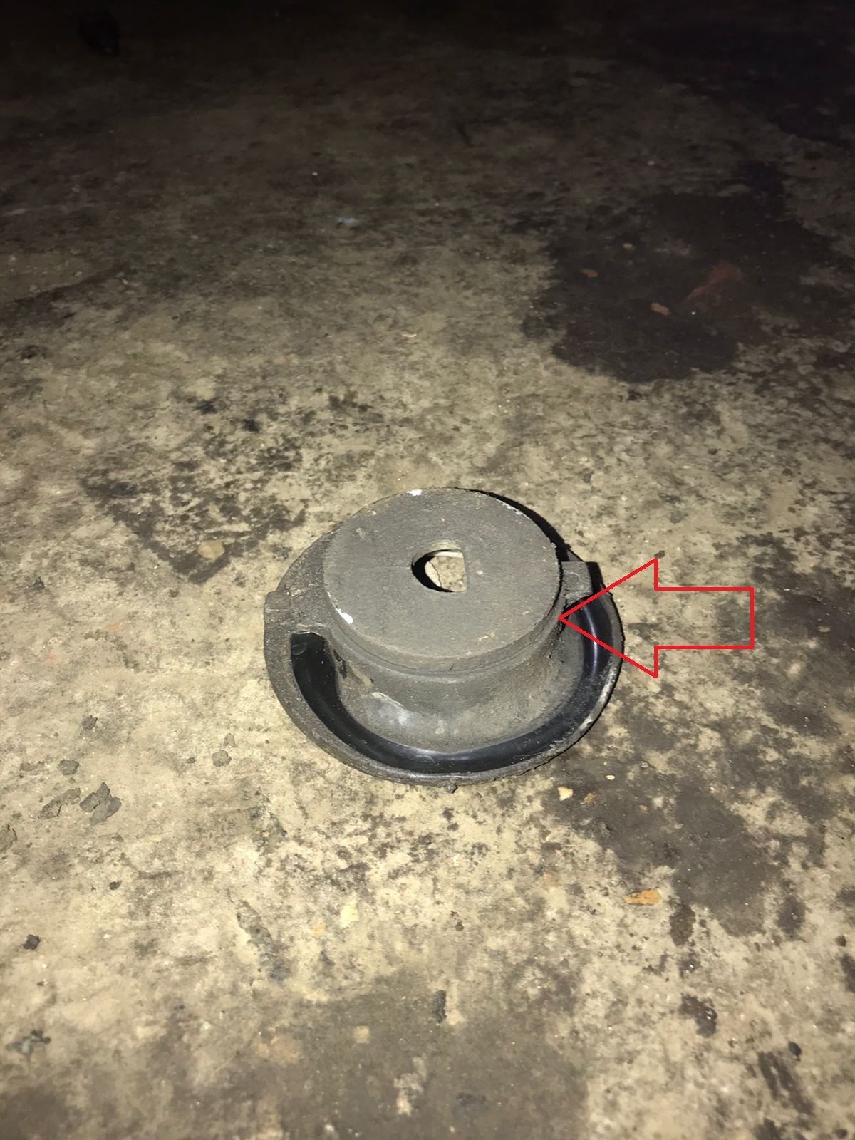

Здравствуйте! Я хозяин этого авто. По ощущениям ничего особенного не заметил. Со временем (менее полугода) начали скрипеть опоры передних стояк при повороте руля на пол оборота и более влево/вправо. Звук такой, как жестяную банку давят. Менял два раза опоры — были продавлены. В итоге снял проставки. Жалко было отказываться от них. 2 см к клиренсу давали больше уверенности на кочках/ямках и зимой на сугробах.

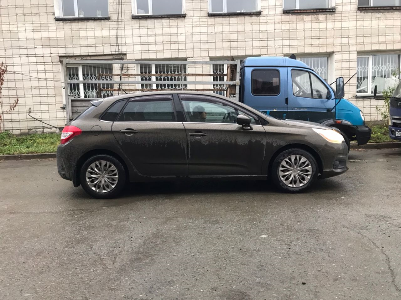

На фото моё авто. Кроме проставок колеса: летние 205/60/16. зимние 215/60/16. Летние +1 см к клиренсу, зимние +2 см к клиренсу. Итого +3 см и +4 см. Зимой по сугробам шёл смелее.
Т.е. при замене опоры звук на время проходил пока она снова не продавится?
Именно так.
