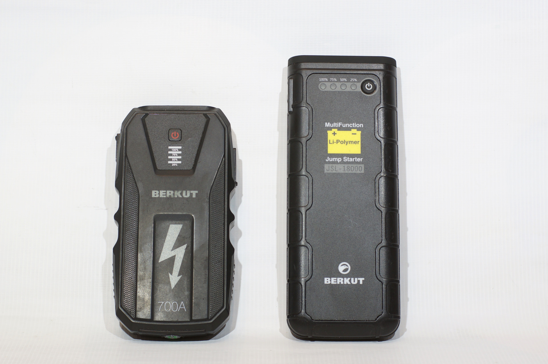

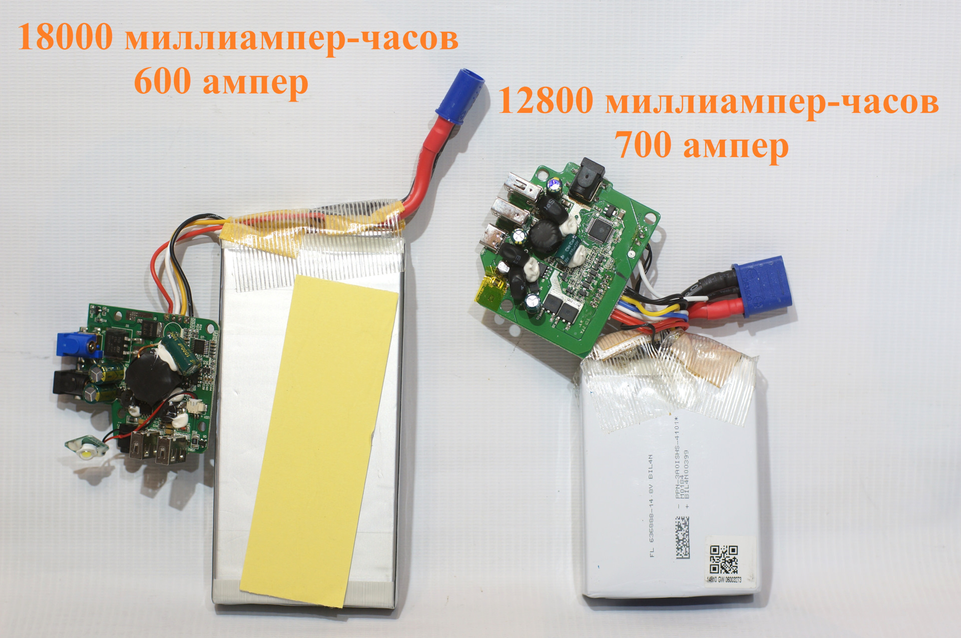

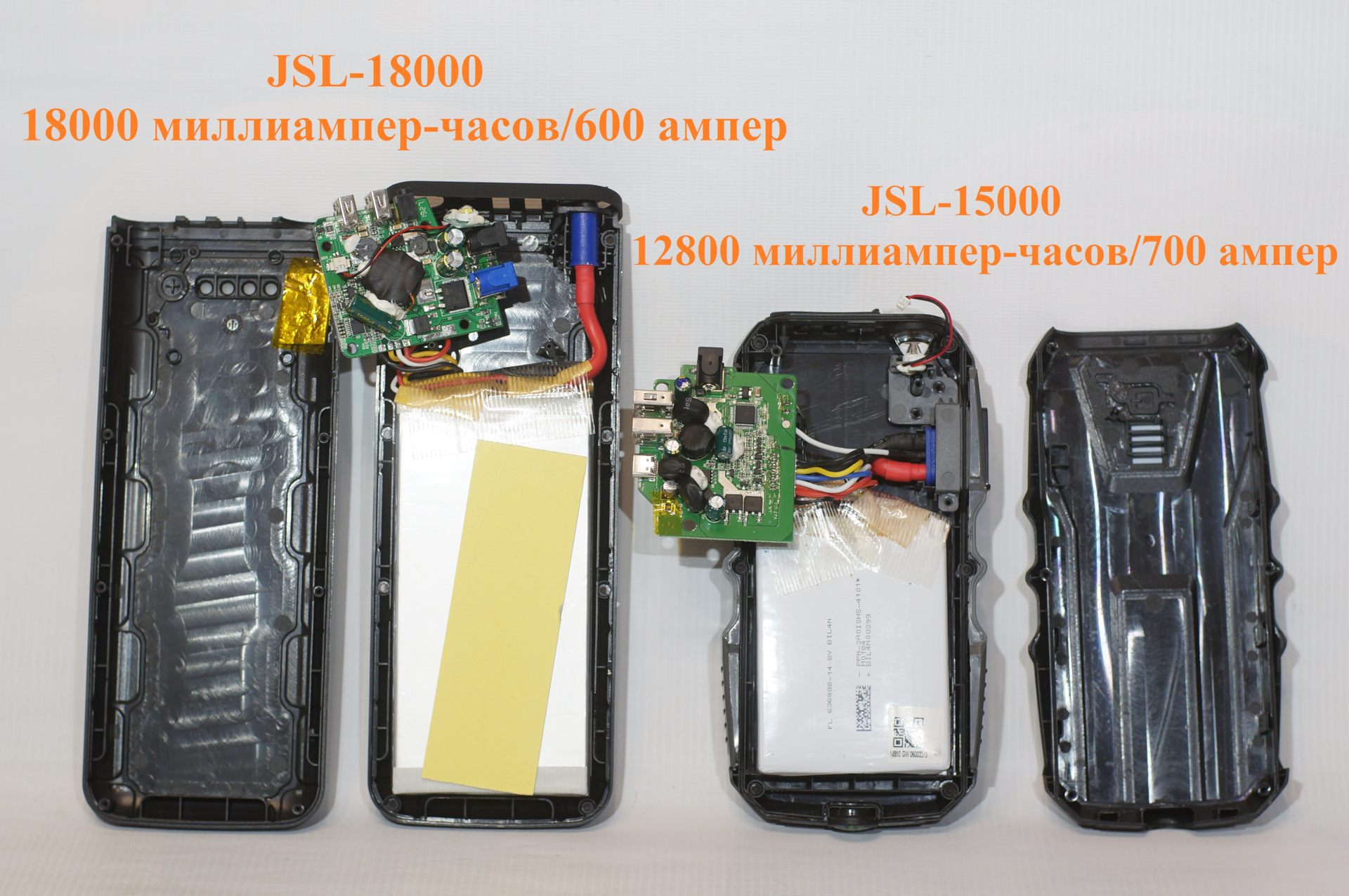

Чтобы не уходить от конкретики – вот два характерных примера: BERKUT JSL-15000 и BERKUT JSL-18000, который порой вводят с затруднительное положение пользователя, выбирающего «бустер»:
— BERKUT JSL-15000 – более компактный прибор, имеющий емкость батареи в 12800 миллиампер-часов. Его пиковый пусковой ток – 700 ампер.
— BERKUT JSL-18000 – более крупный прибор, с емкостью аккумулятора – 18000 миллиампер-часов. А вот пиковый ток у него – меньше: 600 ампер.

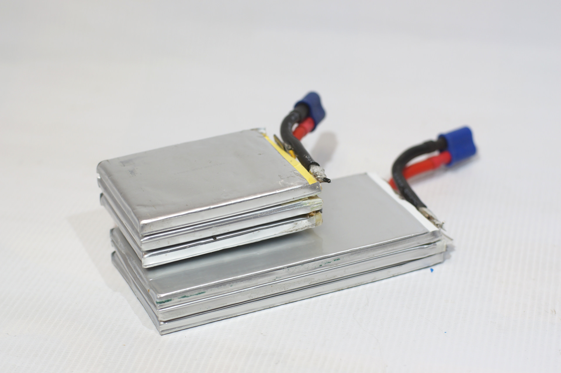

Пользователям порой кажется, что JSL-18000 предпочтительнее, поскольку ее емкость выше. А вот более высокий пусковой ток JSL-15000 при сравнении характеристик двух приборов вызывает сомнение. На самом же деле параметры емкости и выходного тока у литий-полимерных ячеек бустеров – не связаны между собой! Просто батареи обоих устройств собраны на ячейках с разными характеристиками.
У одного ячейки более емкие, у другого – более высокотоковые. Первые в полтора раза больше вторых по габаритам. Однако на средней нагрузке, которая ниже предела обоих «бустеров», приборы будут работать абсолютно одинаково. Вот только гаджет с батареей на 40% большей емкости (JSL-18000) сделает больше пусков на одном заряде, что важнее, если вы планируете, скажем, оживлять автомобиль после длительного простоя вдали от гаража. А вот на предельной нагрузке, когда требуется завести мотор крупного внедорожника или грузовика, на первый план выходит ток, и нам ценнее преимущество в 100 ампер у более высокотокового «пускача» (JSL-15000).
И, кстати, небольшой превентивный дисклемер («отмазка») – для дотошных и внимательных читателей… Которые могут заявить, что на самом деле сравнение JSL-15000 и JSL-18000 не вполне корректное, ибо у этих «бустеров» слегка разное выходное напряжение, что имеет место быть ввиду отличий в архитектуре — «4 Сells» и «3 Сells». Эта тема заслуживает отдельного рассказа, и он есть у нас. Однако в целом применительно к истории с током и емкостью принципиального влияния вышеупомянутое отличие устройств не оказывает, и все сказанное прежде и далее – верно и пригодно для использования.

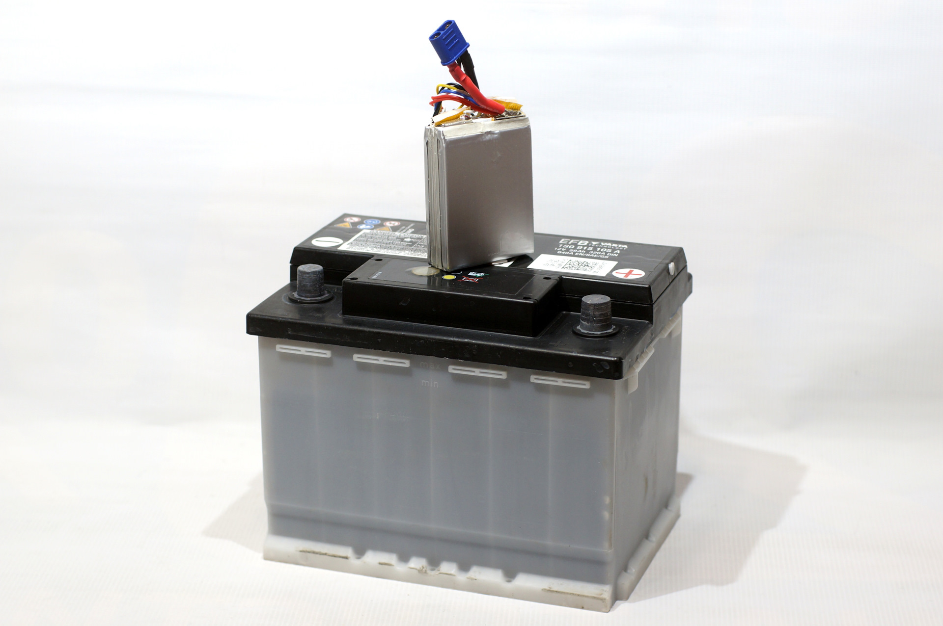

Вариант более бюджетный и значительно более рациональный. Смотрим на характеристики штатного свинцово-кислотного стартерного аккумулятора вашего автомобиля – а именно, на пиковый ток, указанный на корпусе. И выбираем пусковое устройство с аналогичным (или близким) пиковым током. Емкость – по желанию: хотя принцип «чем больше, тем лучше» сохраняется, в целом для среднестатистического автовладельца подойдет ЛЮБАЯ, поскольку даже самый скромный по емкости «бустер» гарантированно дает не менее десятка запусков на одном заряде, чего хватит в 99,9% случаев. Если не хочется переходить на компромиссную стадию, но желательно еще немного сэкономить, можно ориентироваться на расчет по формуле «ток штатной АКБ минус 100 ампер». Ибо штатные батареи всех автомобилей, произведенных в России (или для официального импорта в Россию) имеют «локализованные» аккумуляторы, емкость которых существенно повышена ввиду особенностей нашего климата. «Минус 100 ампер» — беспроигрышный вариант. Для большинства легковых машин в этот алгоритм выбора укладываются модели BERKUT JSL-12000, JSL-15000, JSL-18000 с токами 400-700 ампер.
Ну и, наконец, эконом-вариант. Который требует определенного внимания в применении, чтобы использовать все имеющиеся в пусковом устройстве ресурсы без потерь, раз уж мы выбираем прибор, что называется, «впритык». Дело в том, что максимально корректный на первый взгляд метод — ориентироваться на ток холодной прокрутки штатного свинцового АКБ — это на самом деле вариант с огромным запасом — даже в случае «минус 100 ампер». И, например, вполне народный седан Volkswagen Polo, оснащаемый с завода аккумулятором на 640 (!) ампер выходного тока, отлично запускается вообще без штатной батареи микро-«бустером» BERKUT JSL-9000 с максимальным током 300 ампер и номинальным – 150 ампер. Так что использование 300-амперных моделей, типа JSL-9000, для моторов вплоть до двух литров, и 400-амперных, типа JSL-12000, – для крупных внедорожников, хотя и не рекомендовано производителем, но в целом возможно. Единственное, что нужно понимать – срок жизни «пускачей», работающих на пределе возможностей – сокращается, а при их подключении требуется особенная тщательность, чтобы на «крокодилах» не возникало потерь. Да и защиту от переполюсовки в клеммном блоке, возможно, придется отключать, поскольку она «съедает» доли вольта выходного напряжения, которое нам нужно пускать в дело без остатка!
