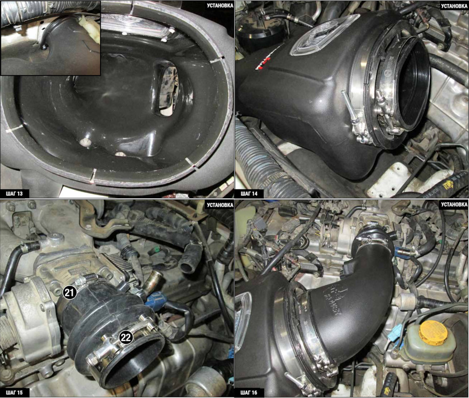

Установка холодного впуска
Итак, нам понадобятся головки на 8, 10 и 11 мм, плоскогубцы, отвертка и биты T20 и T25. Откручиваем и снимаем декоративную крышку двигателя. Отсоединяем вакуумный шланг, откручиваем патрубки воздуховодов. Снимаем разъём ДМРВ и вытаскиваем проводку из крепёжной клипсы.
Следуем инструкции и планомерно откручиваем весь впуск, разбирая его на составляющие. Не забываем снять два кронштейна под родным корпусом воздушного фильтра. Вынимаем из них три резиновые шайбы с металлическими вставками, переставляем в корпус фильтра от AFE.
Ставим в нижнюю точку корпуса резиновый клапан в виде утиного клюва. Приклеиваем прокладку к воздухозаборной части корпуса фильтра. Прикручиваем датчик MAF новыми болтами из комплекта. Берём плоскогубцы и переставляем родной вентиляционный фитинг в силиконовую муфту AFE.
Прикручиваем корпус воздушного фильтра сначала двумя болтами к крылу, а потом тремя к лонжерону. Причём сразу делаем это намертво.
Прикручиваем силиконовую муфту к дросселю, надеваем все хомуты на корпус фильтра и муфту, после чего внедряем соединяющий их патрубок. Проверяем, чтобы всё село как надо и только после этого нормально протягиваем.
Надеваем разъём ДМРВ, вакуумный и вентиляционный шланг к штуцерам на силиконовой муфте. Смело едем, но через 200-300 километров нужно проверить все соединения и при необходимости протянуть ещё раз хомуты.
