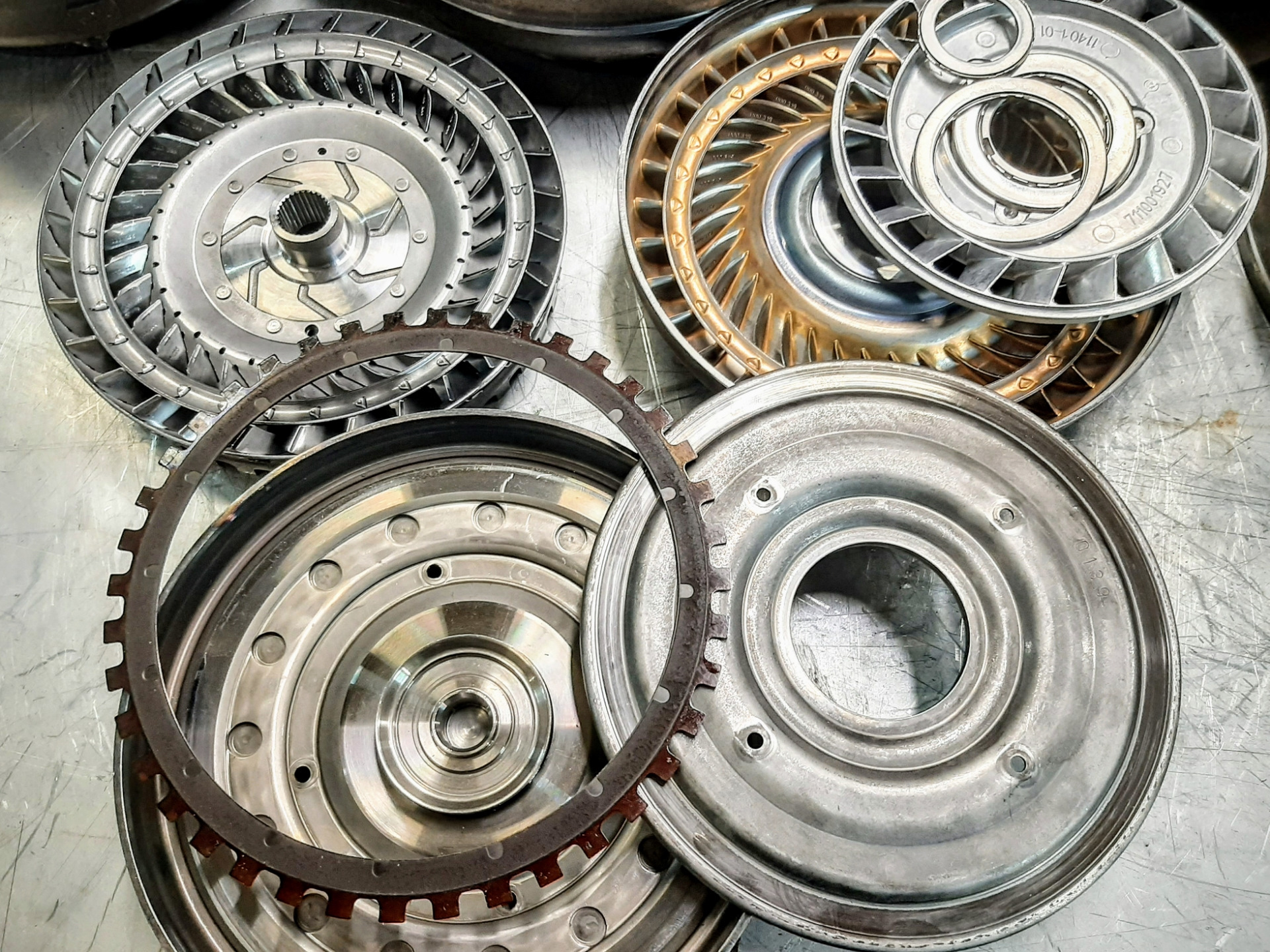

Коробку сняли и передали нашему водителю для доставки.

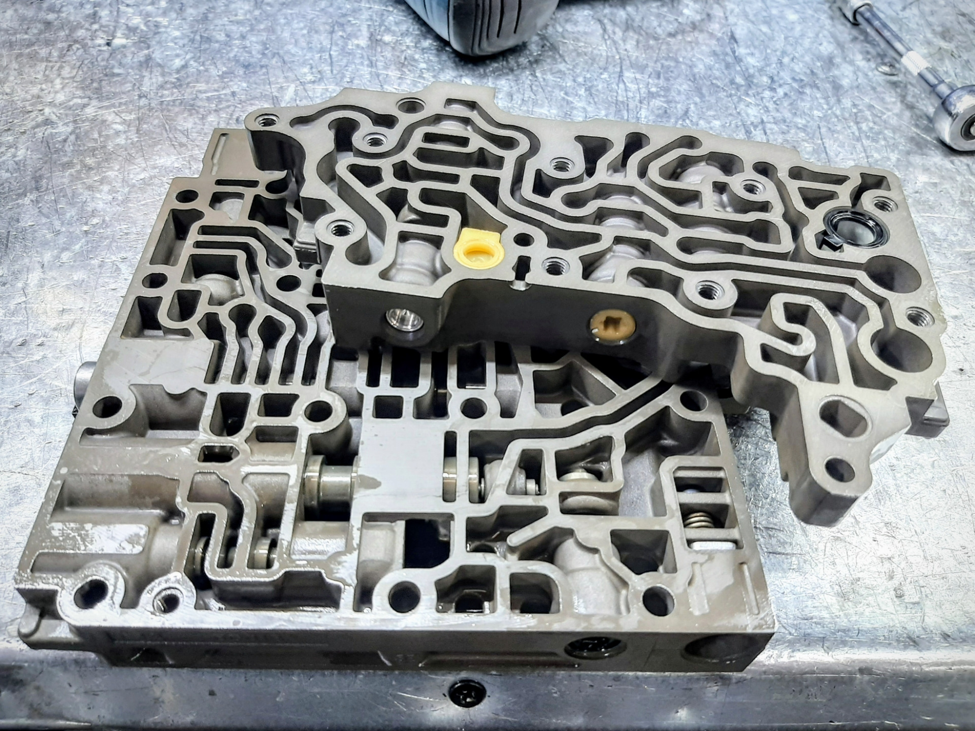

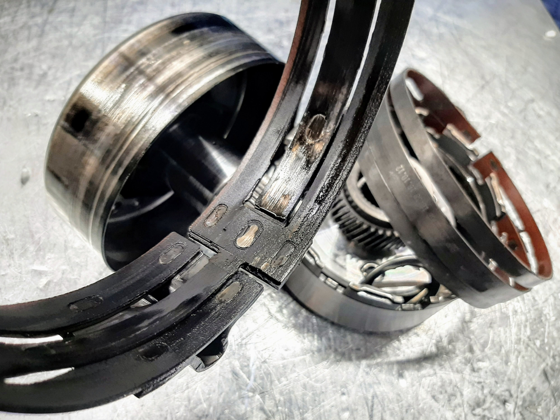

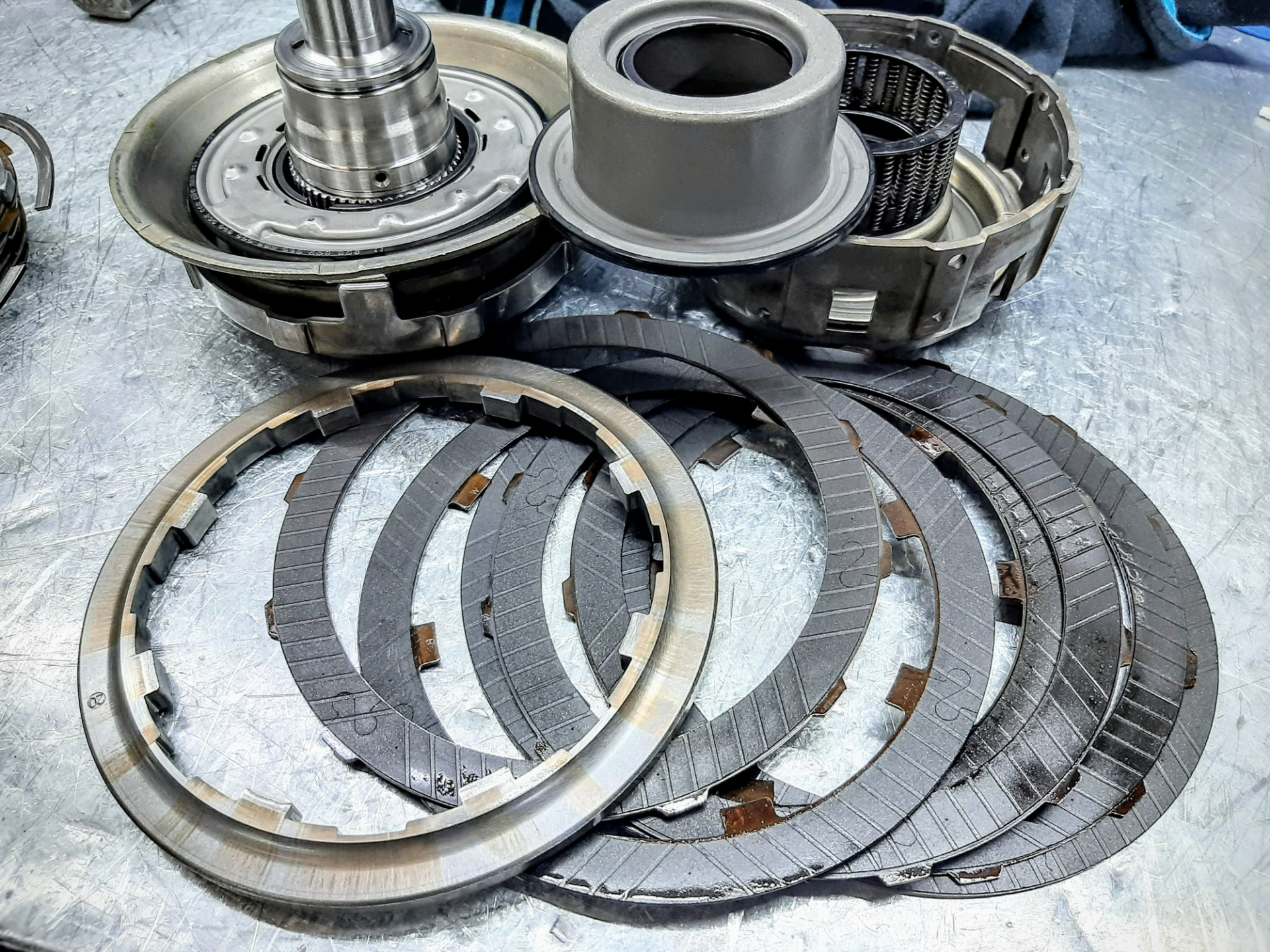

Дефектовка АКПП – выявила следы предыдущих ремонтных работ, горелое состояние трансмиссионной жидкости, присутствие металлической стружки, сгоревшие/спёкшиеся пакеты фрикционных дисков, сгоревшие тормозные ленты, повреждение/задиры тормозных барабанов, износ поршней, тефлоновых колец, межкорпусной прокладки, прокладки задней крышки, сальников и уплотнителей. В гидроблоке вышли из строя соленоиды регулировки давления, начали заклинивать/залипать клапаны регулировки давления, присутствовало повреждение жгута проводки и мануального клапана. В гидротрансформаторе сгорел фрикционный диск. Рекомендовали заменить теплообменник или выполнить установку допрадиатора. Согласовали стоимость ремонта с сервисом, приступили к работам по восстановлению.
Провели ремонт АКПП – выполнили чистку/мойку деталей, провели шлифовку/обработку тормозных барабанов, заменили тормозные ленты, комплект фрикционных дисков, комплект поршней, комплект втулок, комплект тефлоновых колец, межкорпусные прокладки, комплект сальников/прокладок и фильтр. Промыли и перебрали гидроблок, заменили соленоиды регулировки давления, мануальный клапан и жгут проводки. Отремонтировали гидротрансформатор. АКПП собрали уведомили сервис о готовности, доставили обратно в сервис для дальнейшей установки на автомобиль.
