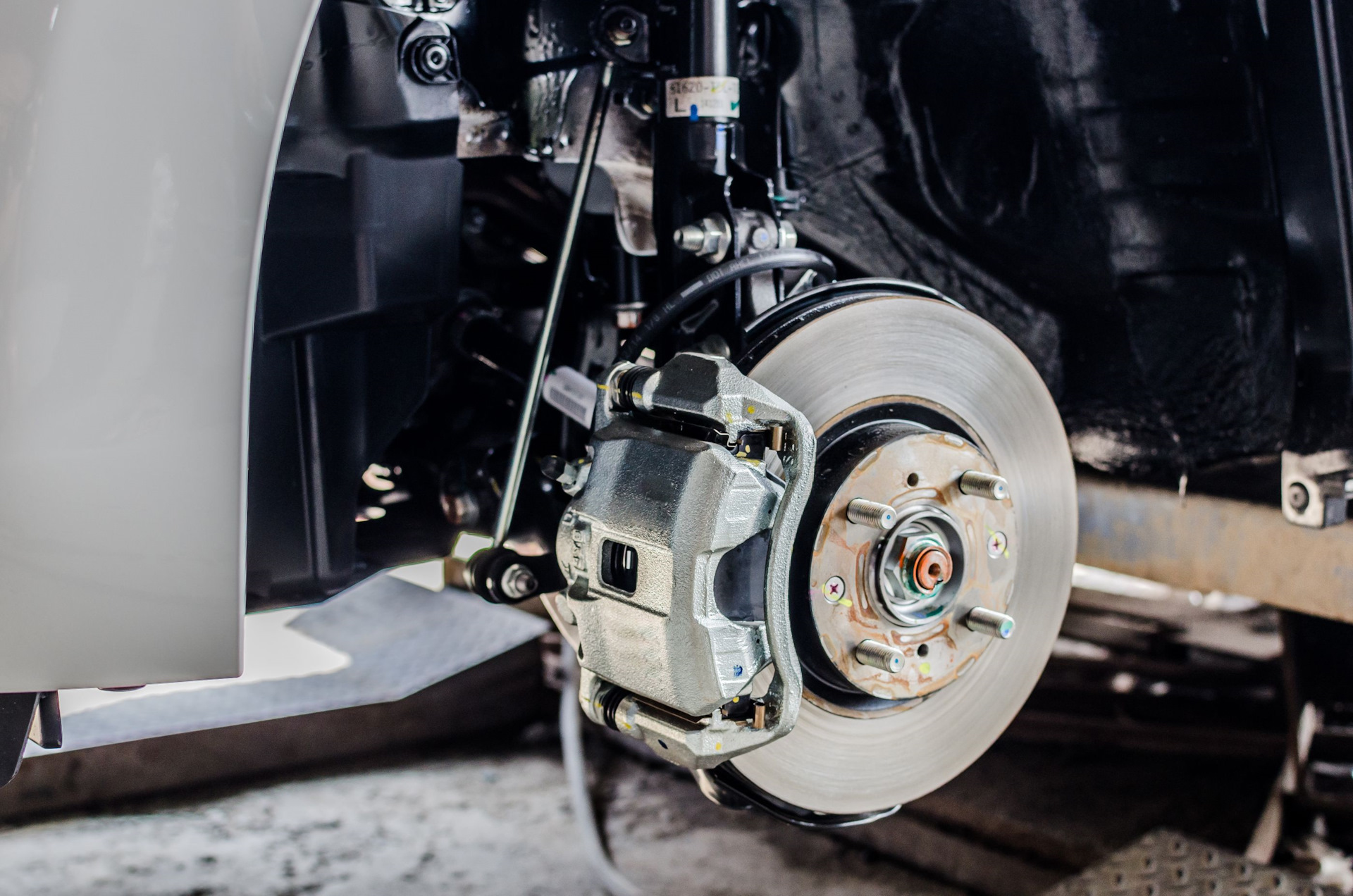

Срок замены тормозных колодок зависит от стиля вождения и качества тех, что установлены сейчас. Не затягивайте с их заменой, чтобы не истончить тормозные диски и в итоге не потерять контроль над дорогой. Как только услышите пронзительный писк при торможении — поезжайте на СТО, чтобы проверить тормозные колодки.
Диски тормозные передние (для двигателей 2.0D, 2.0L)
1. Hyundai-KIA (оригинал) 517122Y000 — Узнать, где дешевле всего >>>
2. Brembo (аналог) 09A53211 — Узнать, где дешевле всего >>>
3. NiBK (аналог) RN1348 — Узнать, где дешевле всего >>>
Колодки тормозные передние (для двигателей 2.0D, 2.0L)
1. Hyundai-KIA (оригинал) 581012YA50 — Узнать, где дешевле всего >>>
2. Brembo (аналог) P30056 — Узнать, где дешевле всего >>>
3. NiBK (аналог) PN0052 — Узнать, где дешевле всего >>>
Диски тормозные задние (для двигателей 2.0D, 2.0L)
1. Hyundai-KIA (оригинал) 584111H100 — Узнать, где дешевле всего >>>
2. Sangsin brake (аналог) SD1081 — Узнать, где дешевле всего >>>
3. NiBK (аналог) RN1307 — Узнать, где дешевле всего >>>
Диски тормозные задние “полный привод” (для двигателей 2.0D, 2.0L)
1. Hyundai-KIA (оригинал) 584112Y300 — Узнать, где дешевле всего >>>
2. ATE (аналог) 24011002861 — Узнать, где дешевле всего >>>
3. Textar (аналог) 92134003 — Узнать, где дешевле всего >>>
Колодки тормозные задние (для двигателей 2.0D, 2.0L)
1. Hyundai-KIA (оригинал) 583022YA50 — Узнать, где дешевле всего >>>
2. Sangsin brake (аналог) SP1187 — Узнать, где дешевле всего >>>
3. TRW-Lucas (аналог) GDB3421 — Узнать, где дешевле всего >>>
