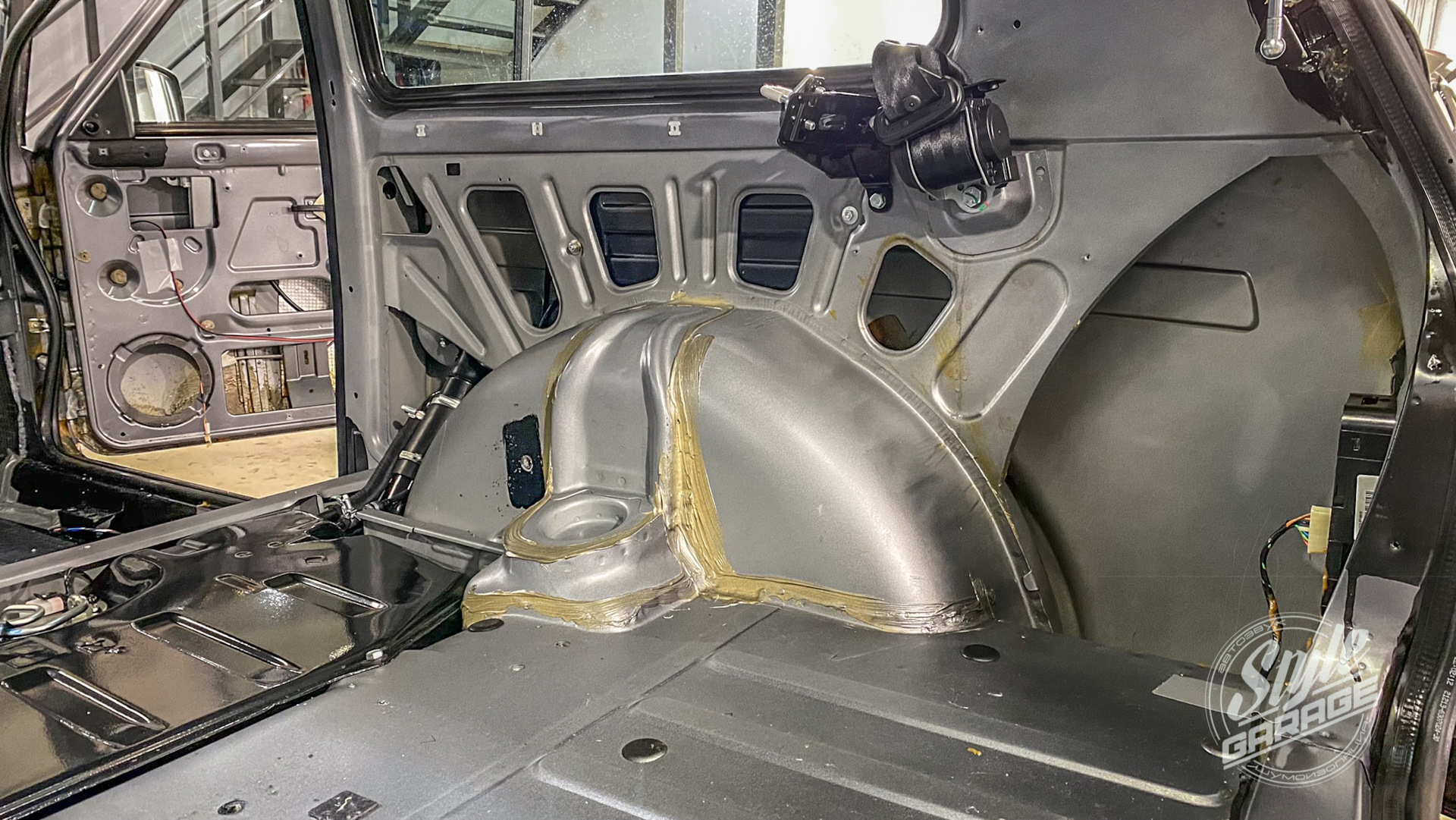

Ладно, не останавливаемся на этом, разбираем багажник.
После этого не удивительно откуда в машине гул практически на всех скоростях.

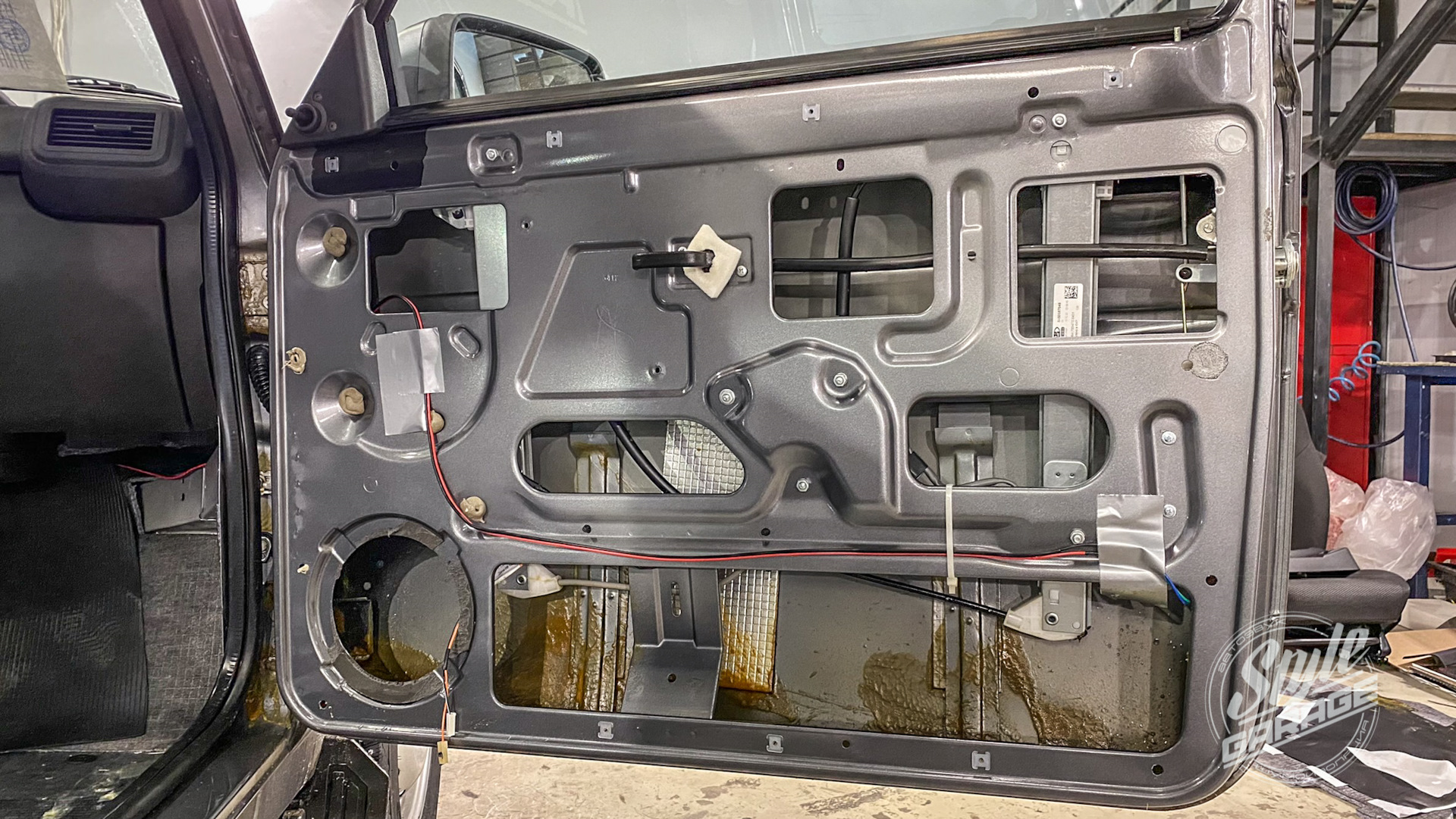

Хорошо, наверное хотя бы в дверях нас что-то ждёт, не может же быть так всё печально.

Теперь давайте рассмотрим задние крылья и арки более детально. На арках 4мм SGM Onyx, чтобы дать максимальный бой низкочастотному шуму. На крыльях же SGM Air 3mm., такая комбинация даёт нам хорошую продуктивность для уменьшения поступающего шума и вибраций, не перегружая излишне автомобиль.
Ну и не будем забывать про двери, они тут не маленькие. Мы как обычно обезжириваем поверхность перед нанесением и после чего наносим слой виброизолятора из облегченной линейки SGM Prime Air 3мм.

Багажный отсек в целом сделан по той же технологии, что и передняя часть кузова. Использование более тонкого материала по центру обусловлено качеством обратной сборки, чтобы ничего не выпирало, не отходило и не беспокоило владельца.
Арки и крылья повторяют историю первого слоя, более эффективный Barrier Mix на проблемных арках, облегченный Barrier Lite на крыльях, оба толщиной 6мм.
Уже знакомый фиолетовый Barrier Lite из облегченной линейки материалов Prime от SGM наносится вторым слоем на внутреннюю часть двери.
Технические отверстия после чего закрываются облегченным виброизолятором SGM Air 2mm. Данная комбинация сделана для того, чтобы максимально защитить двери от поступающего шума, но при этом излишне их не перегружать. Обшивки кстати проклеиваются шумопоглощающим материалом ВЭЛ Волна 15мм.

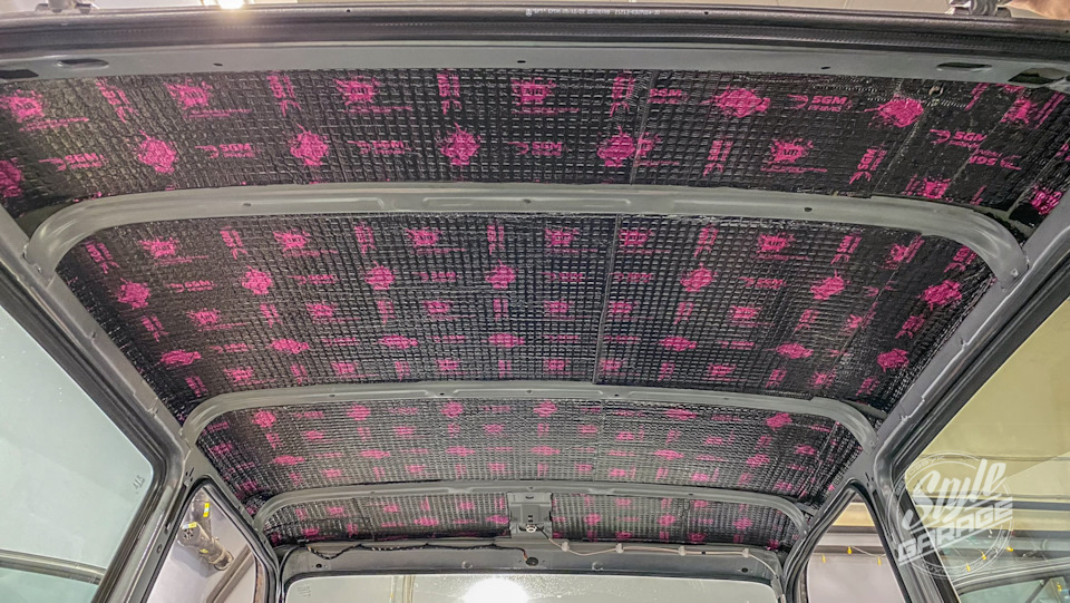

Финальным рывком у нас остаётся крыша. Снимаем жесткий потолок, обезжириваем металл и наносим первый слой виброизолятора SGM Air. После чего наносится второй слой шумопоглощающего материала, это ВЭЛ Виалон толщиной 10мм.

Двери стали закрываться идеально, владелец заезжал после работ к нам, благодарил. Единственное что он поменял замки на бесшумные.
