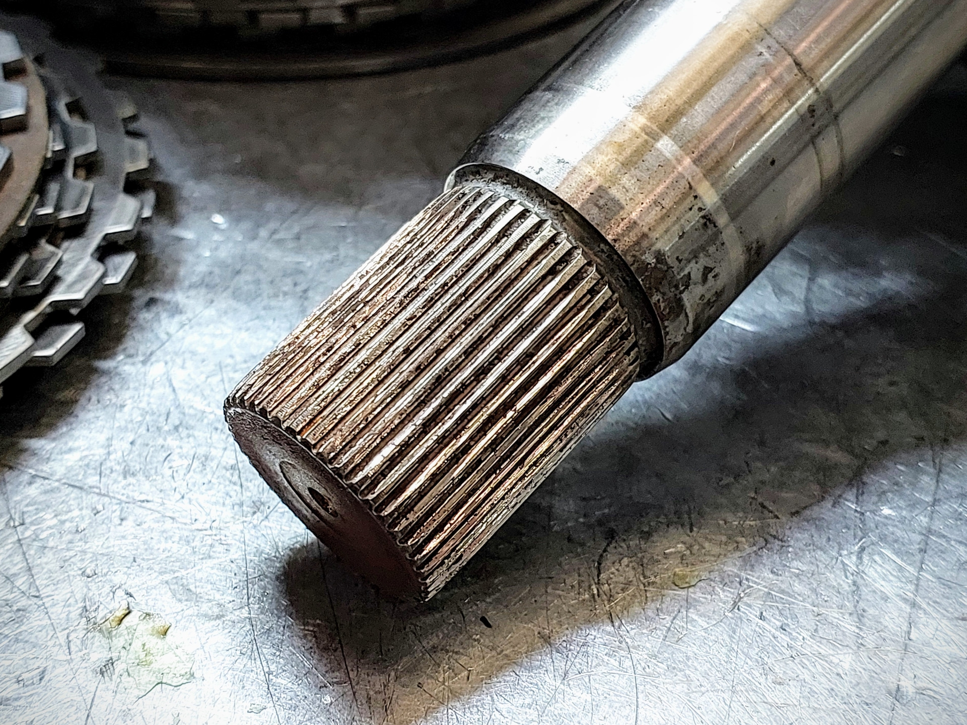

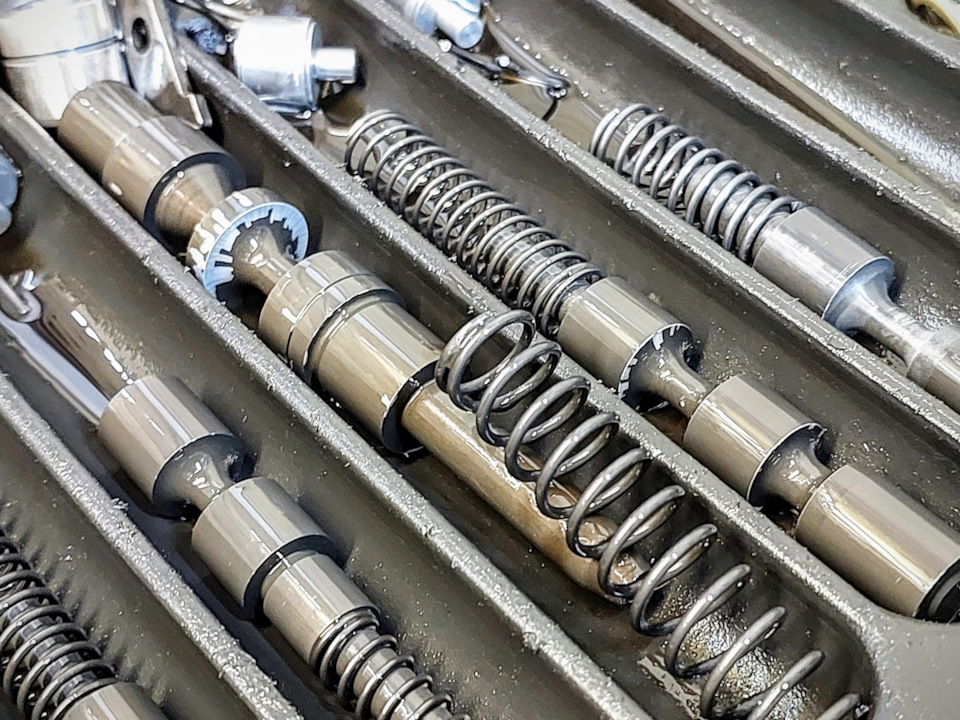

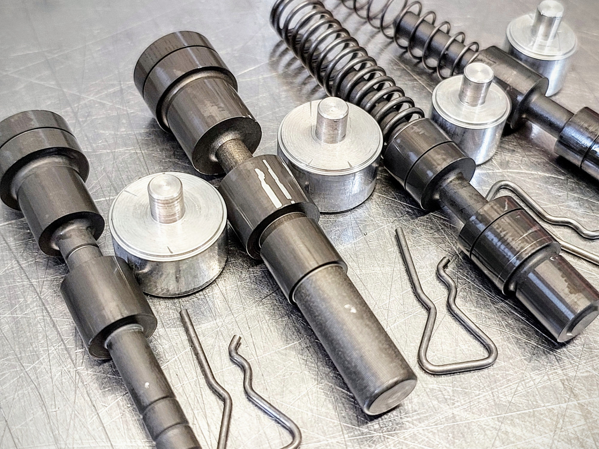

Дефектовка трансмиссии выявила – следы ранее проводившегося ремонта, горелое состояние трансмиссионной жидкости, износ шлицов выходного вала, выработку посадочного места центрального суппорта, сорванные втулки ступицы пакета А, разрушение пластикового маслоуловителя планетарной передачи, большой люфт сателлитов планетарной передачи, установленные фрикционные диски китайского производителя Lintex, перегрев и разрушение фрикционных дисков, износ стальных дисков, опорных дисков, износ прокладок и сальников. В гидроблоке вышли из строя соленоиды регулировки давления, износились демпферы, сепараторная пластина, на большинстве клапанов регулировки давления повредилось/осыпалось тефлоновое покрытие, включая мануальный клапан. В гидротрансформаторе износились фрикционные диски, подшипник, сальник и уплотнитель ступицы турбины. Новый кардан владелец принял решение приобрести и доставить самостоятельно. Согласовали с клиентом стоимость ремонта, приступили к ремонту.
Провели ремонт АКПП – выполнили чистку мойку деталей, отремонтировали планетарную передачу, заменили выходной вал, центральный суппорт, ступицу пакета А, комплект уплотнительных втулок, комплект фрикционных дисков, комплект стальных дисков, опорные диски, комплект сальников/прокладок, фильтр-поддон. Заменили филиалы гидроблока в сборе с клапанами, поменяли демпферы, сепараторную пластину, установили новый комплект соленоидов регулировки давления. Отремонтировали гидротрансформатор. Выполнили монтаж, заправили трансмиссионную жидкость, автомобиль протестировали, помыли, уведомили клиента о готовности.
