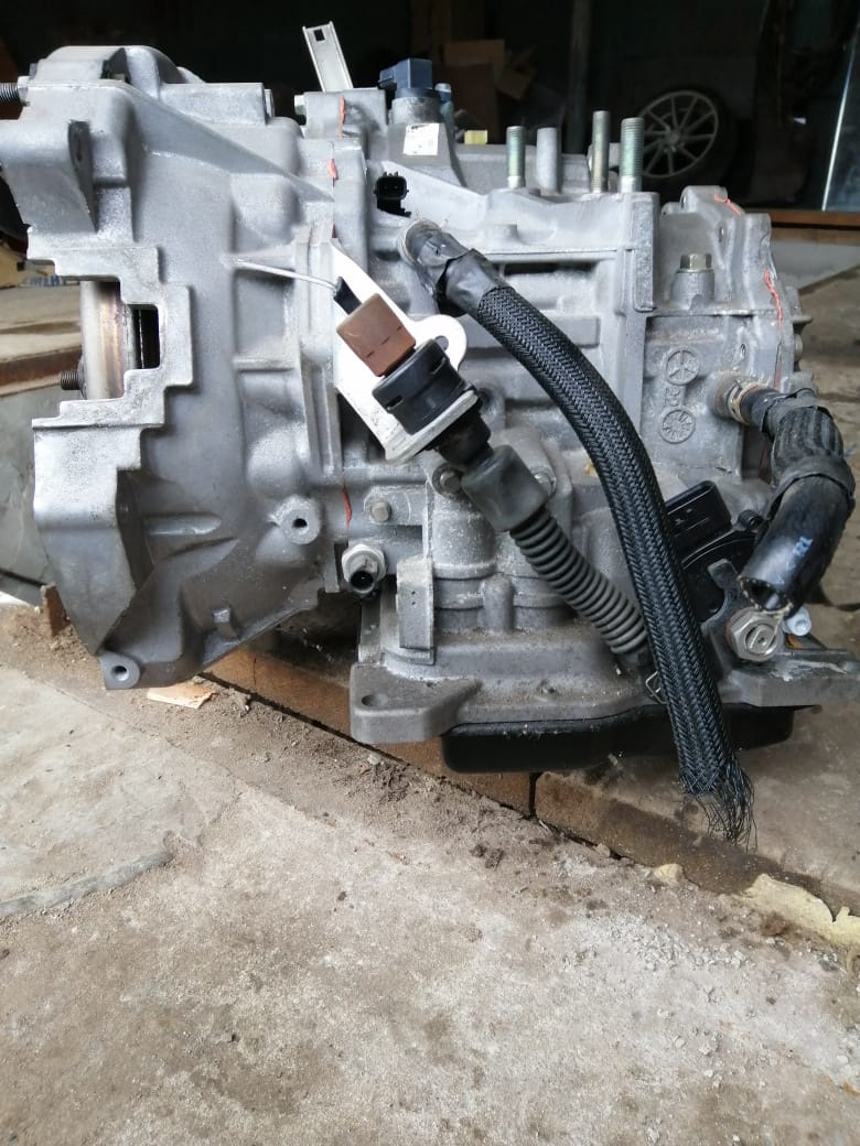

Автомобиль забрали и привезли на эвакуаторе из другого сервиса, уже со снятой и разобранной АКПП. Согласовали с клиентом проверку комплектности деталей и дефектовку.

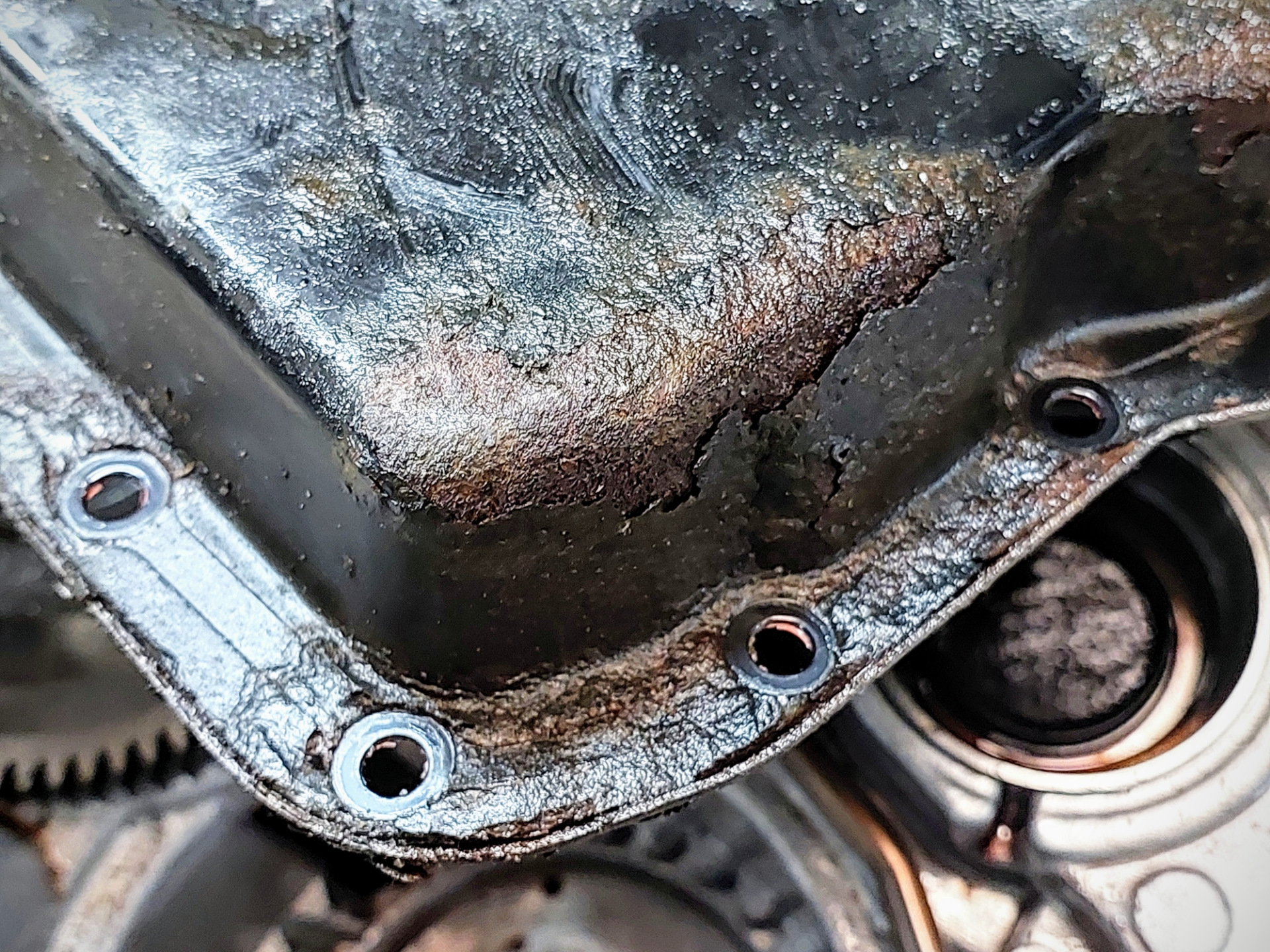

Проверка комплектности подтвердила наличие всех компонентов и деталей АКПП. Дефектовка выявила – присутствие металлической стружки, сильную коррозию масляного поддона, выработку втулки сервопоршня в корпусе коробки, перегрев фрикционных дисков, тормозной ленты, износ барабана Revers, поршней, прокладок и сальников. Гидроблок был сильно загрязнён, вышли из строя три соленоида регулировки давления. В гидротрансформаторе износилась фрикционная накладка, сальник и тефлоновый уплотнитель ступицы турбины. Согласовали стоимость ремонта с клиентом, приступили к восстановительным работам.
Провели ремонт АКПП – отремонтировали посадочное место сервопоршня в корпусе коробки, поменяли барабан Revers, тормозную ленту, комплект фрикционных дисков, комплект поршней, комплект сальников/прокладок, фильтр, масляный поддон. Промыли и перебрали гидроблок, заменили 3 соленоида регулировки давления. Отремонтировали гидротрансформатор. Коробку собрали, выполнили монтаж, заправили трансмиссионное масло, автомобиль протестировали, помыли, уведомили клиента о готовности.

Интересно, а из-за чего поддон так заржавел?
