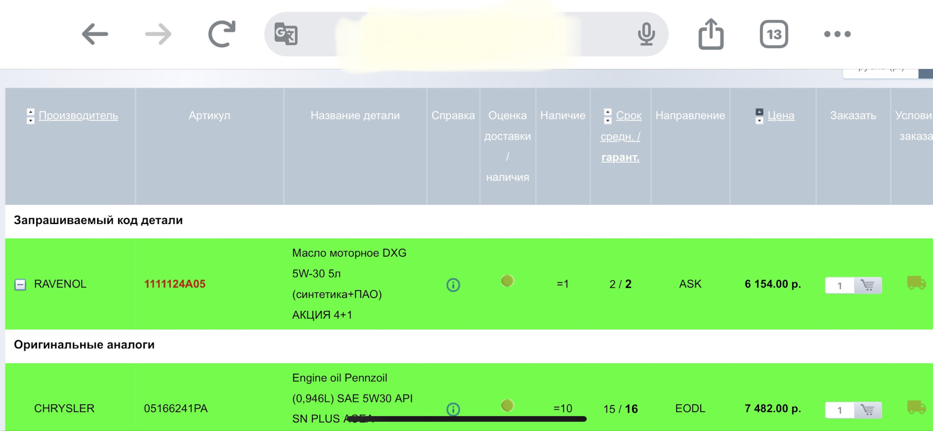

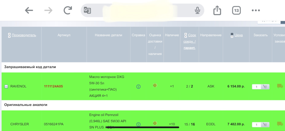

7624 за 5 л, пиз.ц времена настали.

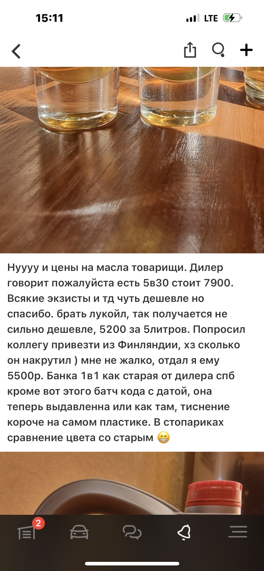

Несколько смен масел делал на ravenol hcl, с каждой сменой масло все дороже и дороже, теперь задумался а стоит ли за среднененькую линейку масла столько платить, тот же Valvoline synpower выходит на порядок дешевле, а по характеристикам плюс минус одинаковые, учитывая что меняю я его до 5тысяч.
Дешевле сейчас только подделки. Valvoline с апреля 2022 не поставляется и кругом подделки под видом параллельного импорта, а проверить никак нельзя.
Возможно, но на том же озоне, его так же продает оф представитель который был до всей этой заварушки
Это не гарантия качества, уже обжигались
Spirt4
Если только подделка, то тогда может быть на порядок дешевле, а так цены с Valvoline примерно одинаковые для масел одноклассников, но у RAVENOL есть неоспоримое преимущество — его невозможно подделать физически protect.ravenol.su/ И не забывайте про скидку по купону для драйвовчан.

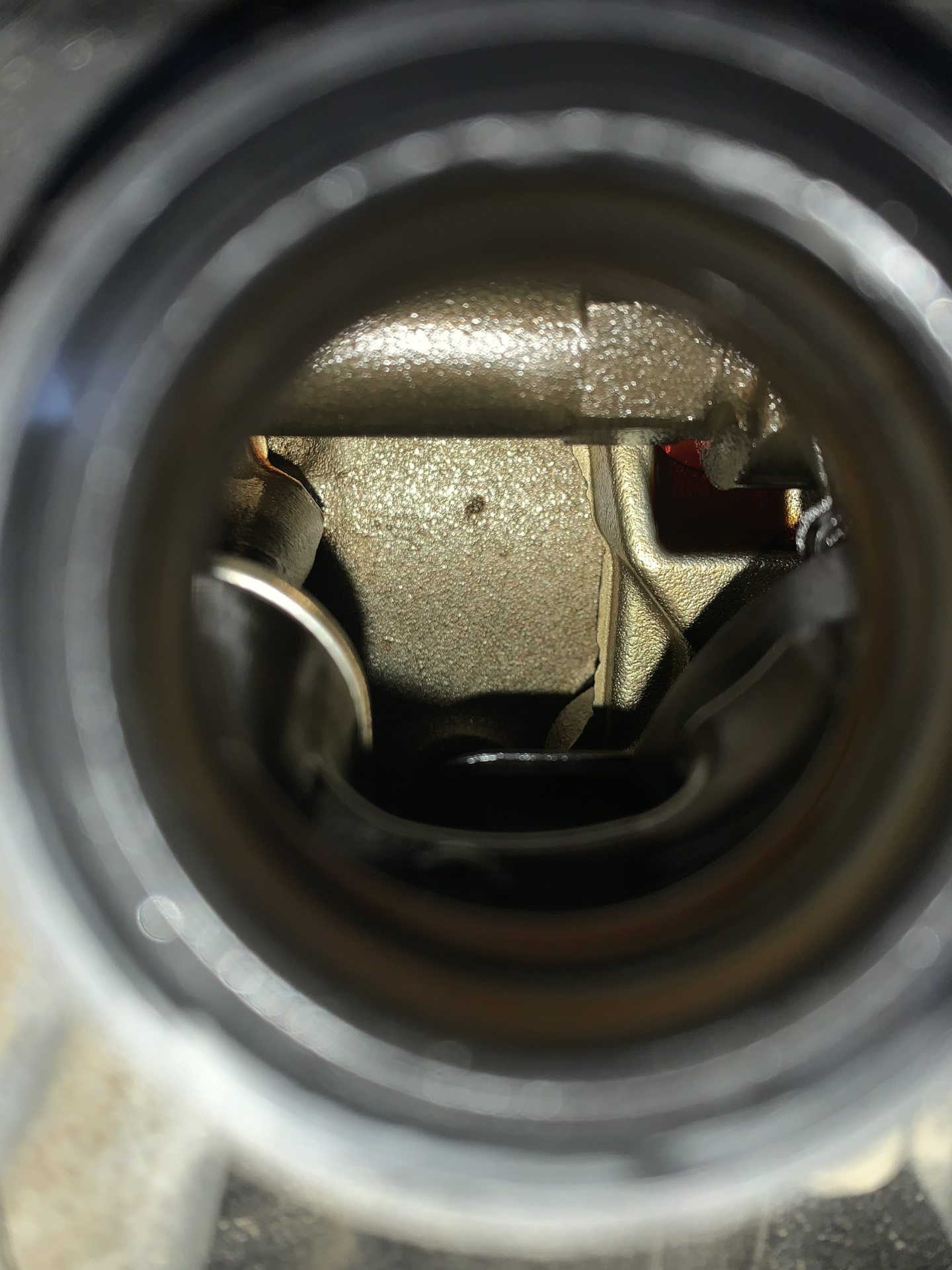

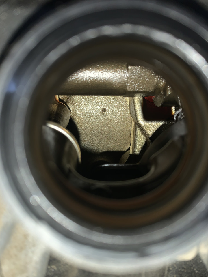

Поразительно, на других маслах ревет, а на этом шепчет. А еще оно дает прохладу и может быть даже силу земли.
Не знаю, где и как у кого, а на RAVENOL SSO 0W-30 мой двигатель работает довольно бесшумно. Иногда стоишь возле капота и двигателя не слышно.

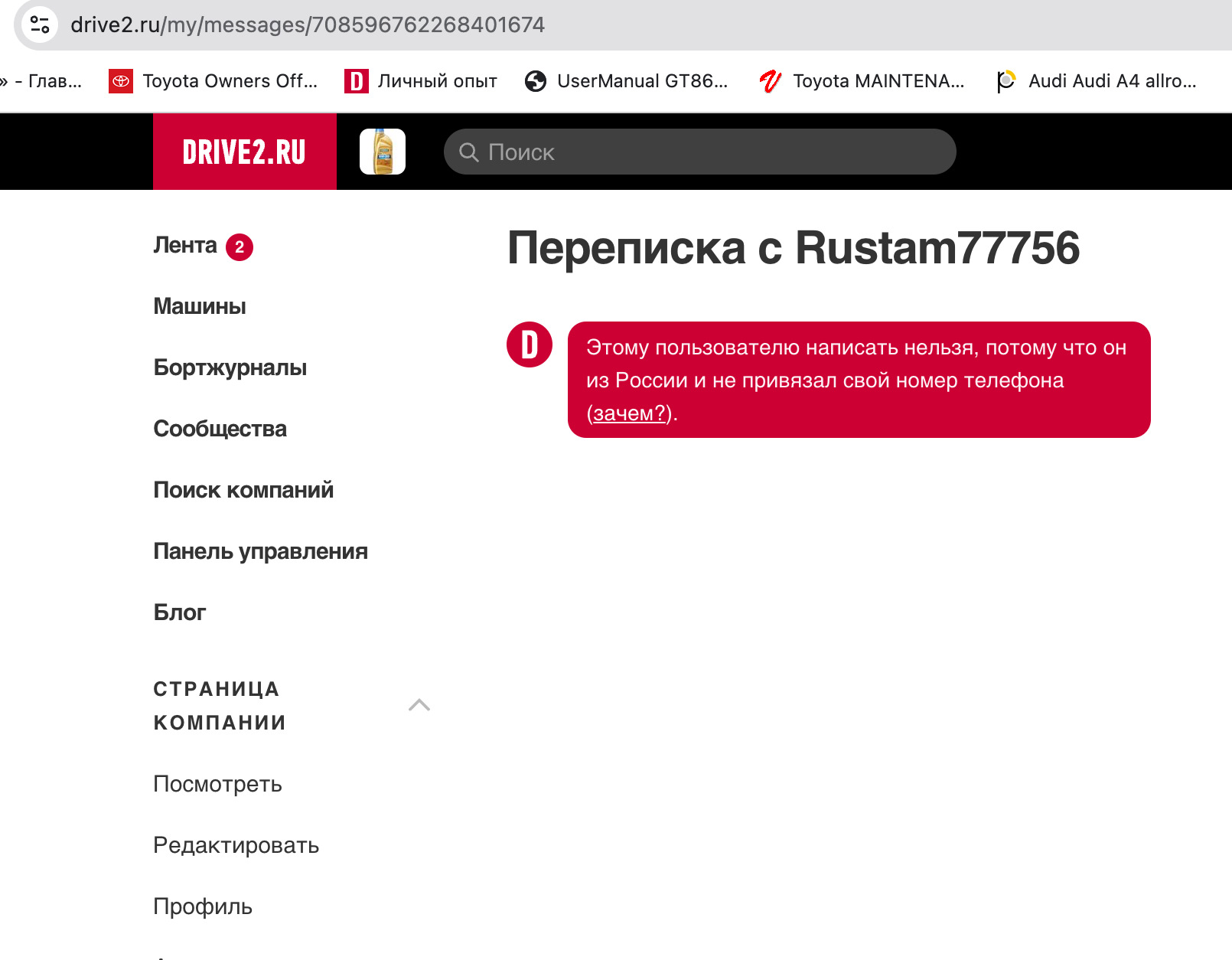

Хм, почему же у моей машины сломался? Лил равенол. Консультировался с вашими спецами когда подбирали масло. Где можно ознакомиться с условиями гарантийной программ вашей компании?
Посмотрели личную переписку с Вами. Вы в ней упоминаете о ремонте двигателя при применении масла другого бренда. Возможно Вы перепутали бренд?
Нет, я ничего не перепутал. Первый хозяин использовал не ваше масло и попал на ремонт. Я купил машину после ремонта и как многие озадачился вопросом по маслу, стал использовать ваше и также попал на ремонт.
Сейчас отремонтировал двигатель, подходит первое то после ремонта. Так вот еще раз спрошу, есть у вас программа гарантии суть которой, что если лить равенол и движок сломается то ваша компания ремонтирует движок? Естественно оформить это все документально и действовать по правилам.
Ещё раз пересмотрели все личные сообщения от Вас. Нет упоминания о поломке двигателя при применении RAVENOLa. Гарантийная программа у нас стандартная и не требует заключения каких-то договоров. Необходимо заключение сертифицированной лаборатории, что масло не соответствует заявленным стандартам и характеристикам. А также заключение сертифицированного эксперта, что причиной поломки двигателя послужило именно масло.
1. Вы видимо намеренно трактуете нашу переписку когда ваши коллеги консультировали по подбору масла. На тот момент речи о поломке двигателя при применении масла равенол не было. Первая поломка двигателя была при применении масла кастрол. Это было при первом хозяине авто. Я купил машину после ремонта. И решил применять равенол. Я сейчас вам говорю, вторая поломка двигателя (уже при моей эксплуатации авто) была при применении масла равенол.
2. Получается, поскольку никаких договоров нет, собственник авто должен доказать (может быть и в судебном порядке), причиной поломки двигателя явилось использование масла равенол? Верно? Или вашей компании достаточно будет такой экспертизы и она не будет оспариваться и ваша компания возместит в безусловном порядке расходы на ремонт?
1. Мы исходим из того, что когда автовладелец имеет прямую связь с представительством бренда, то при возникновении проблемы сразу же выйдет на связь и озвучит проблему в личке. Этого не было. И для нас это странно.
2. Достаточно экспертиз.

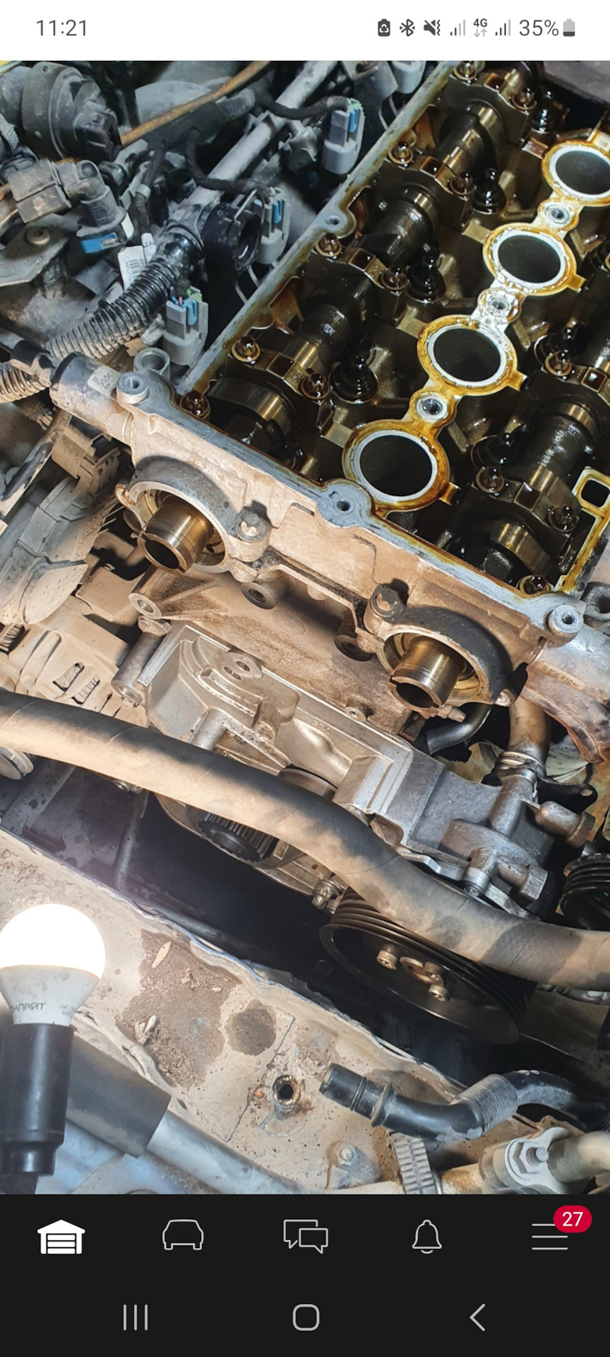

Ivan9028
Чистота мотора на 220.000т
Шепчет как новый
Замена 5-6т
Или 250-260 моточасов
Горловина не показатель.

Кто не взял тот лошара. Я прикупил DXG 4+1 и радуюсь, защита от подделки хорошая отправка быстрая
Так по чём взял то?
6982 и -10% промокод за 5л
Сразу возникает вопрос по первому сообщению ))))
Ой вы ещё на авито поищите 😄😄 я взял там где хотел и где и стоит его брать
А чем Авито не катит? Это же масло защищено от подделки )))) или всё же нет? Дело в том что ты берешь с оф сайта равинол и всё равно дорого, при этом оскорбляя весь чат своим высером, когда люди берут это же масло без всякого промо кода и дешевле, так кто тут лошара то?))))
Так вы не обижайтесь) пришлите ссылку где дешевле а не скриншот
Может тебе купить ещё? И заодно заменить?))))) для этого и скриншот отправлен был
Ааа тогда все понятно с тобой
Это как раз с тобой всё понятно, что ты лошара и переплачиваешь за наклейки драйва))))
Аха экономный ты наш😁😁😁 мне не жалко этих копеек я даже не искал где дешевле
Так брал бы не по акции)) там и артикул есть. Смотрю у тебя что не пост в б/ж так плачешь что тебе всё дорого, и на цены жалуешься а тут типа разбогател))))). И Лукойл ему с синтеком не масло, Ухаххахаа, ну ну, время покажет
