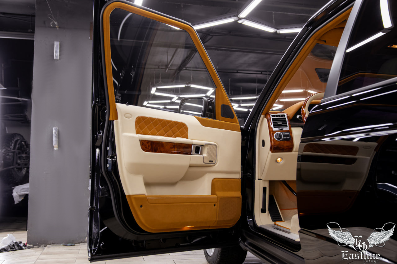

✔️ перетянули дверные карты в кожу двух цветов: бежевую и оранжевую

Итак, пьедесталы сидений отныне перетянуты в рыжую оригинальную итальянскую алькантару. Этот же материал расположился и на стойках, на солнцезащитных козырьках и на потолочной панели авто. В рыжей алькантаре теперь ещё и нижняя часть дверных карт, центральная их часть перетянута в кожу бежевого цвета. Помимо оранжевой алькантары, в ход пошла и кожа данного цвета: в оранжевой коже отныне верхняя часть торпедо, нижняя перетянута в бежевую кожу, и в рыжей коже теперь боковины центрального тоннеля.

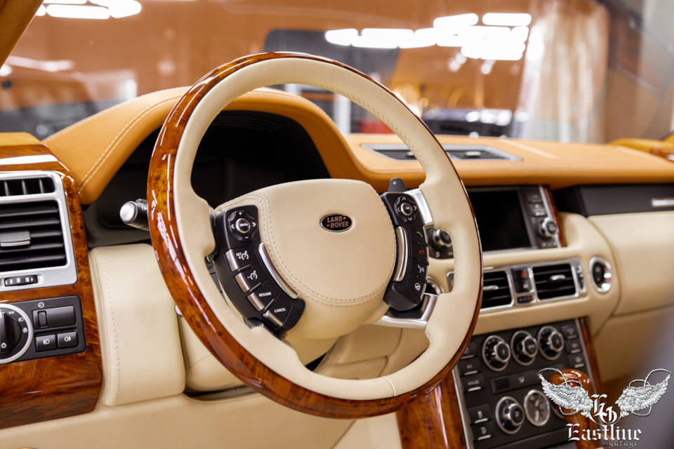

Теперь переходим к центральному элементу авто – его рулю. Некогда стандартный черный руль с лакированными планками снизу и сверху изменился до неузнаваемости. После преображения центральная подушка руля и внутренняя его часть перетянуты в ту же натуральную кожу бежевого цвета, а вот внешняя сторона обода облачена в шпон.
Да-да, теперь тут везде вместо чёрных заводских вставок шпон. Шпонирование — это процесс ламинации деталей деревом, покрытым несколькими слоями смолы и лака. Сперва поверхность элемента зачищается, производится обезжиривание элемента, далее необходимо нанести первый адгезионный слой смолосодержащего состава, на который уже укладывается заранее "размоченный" в специальном растворе лист шпона. Сверху шпон необходимо покрыть ещё несколькими слоями смолы, все это дело зашкурить и покрыть несколькими слоями глянцевого лаком. Как видно на фото, в салоне этого Range Rover появилось достаточное количество элементов из шпона: в дополнение к накладке на руль, такие накладки обрамляют дефлекторы печки, центральную панель управления, они же появились и на центральном тоннеле. Даже ручка КПП теперь в дереве.
