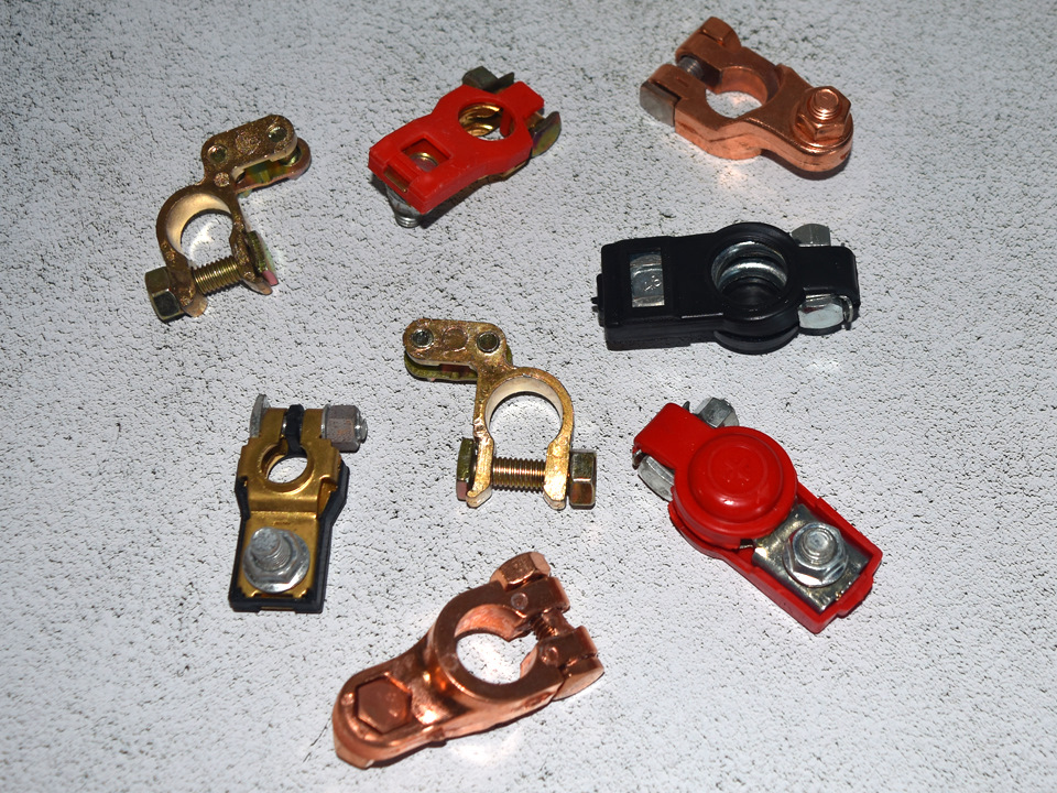

Следите за чистотой корпуса, выводов и клемм
Скопление пыли, масла и других технических жидкостей на верхней крышке АКБ приводит к созданию токопроводящего мостика между выводами и ускоренному разряду батареи. На клеммах и выводах могут образовываться окислы. Особенно интенсивно это происходит при активном газовыделении и выплескивании электролита через отверстия в пробках отсеков. Из-за налета снижается проводимость, батарея хуже заряжается и отдает ток.
Для очистки корпуса подойдет раствор пищевой соды – 1 столовая ложка на 1 стакан воды. Перед использованием поверхность следует вытереть насухо. Сильно загрязненные клеммы и выводы можно почистить мелкой наждачной бумагой или не слишком жесткой кордщеткой, а для предотвращения повторного образования налета после установки нанести на поверхность выводов и клемм специальную защитную смазку.

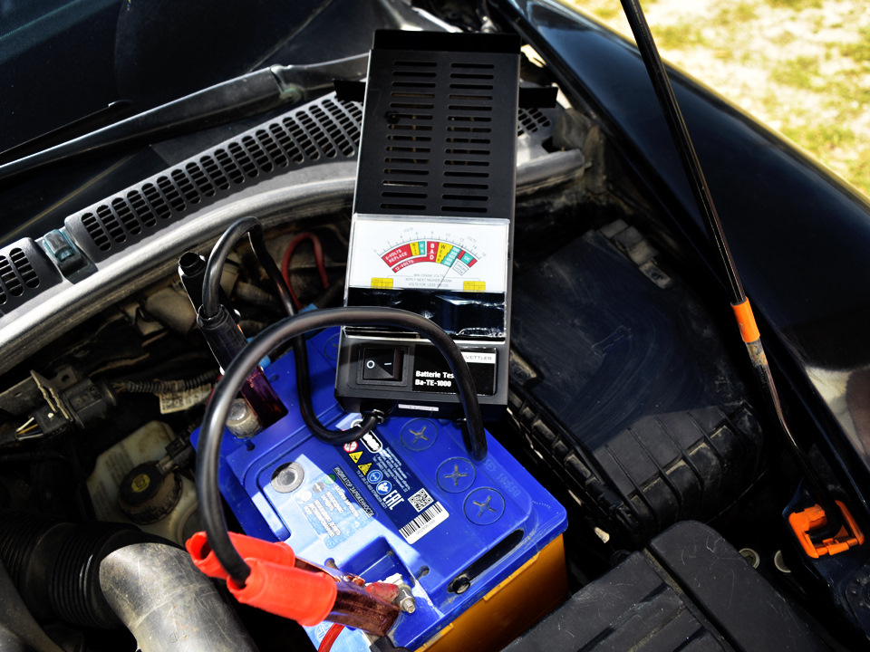

При отсутствии пробок проверяйте состояние АКБ тестером или нагрузочной вилкой – напряжение под нагрузкой должно быть выше 10 В.

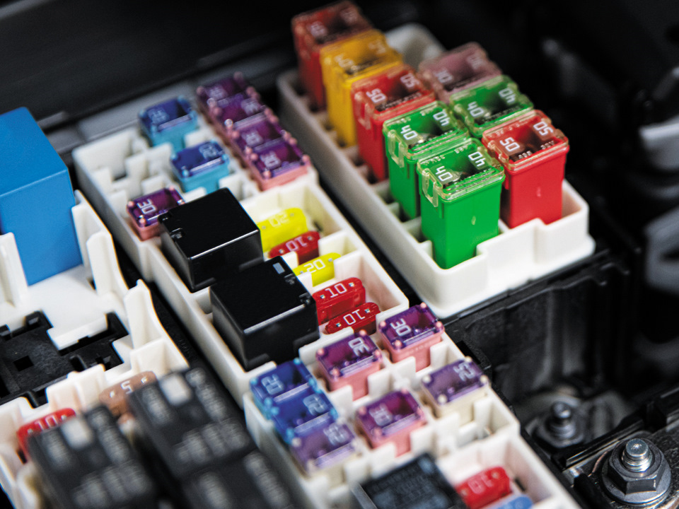

Проверяйте ток утечки
Ток, потребляемый электрооборудованием автомобиля при выключенном зажигании и отключенных приборах, в норме не должен превышать 80 мА. При этом нужно учитывать, что в современных моделях электроника обычно обесточивается лишь через 10-15 минут после закрытия дверей, а до этого момента токопотребление может достигать 150 мА. Если он выше, нужно искать причину, в противном случае АКБ будет быстро садиться на стоящей машине.
Для проверки тока утечки достаточно снять клемму с отрицательного вывода батареи, а затем соединить их друг с другом через амперметр. Если результат измерений оказался выше допустимого, найти источник проблемы поможет последовательное извлечение предохранителей из блока. Как только проблемная цепь будет разомкнута, ток снизится.

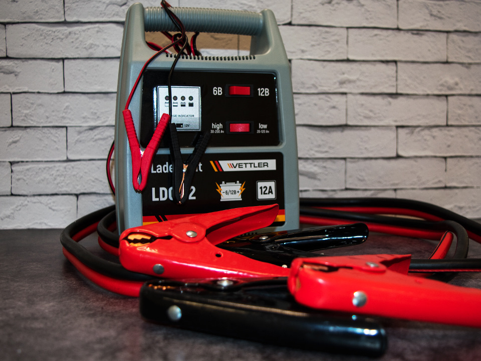

Подзаряжайте АКБ зарядным устройством
Несмотря на то, что большинство современных автомобильных аккумуляторов относятся к необслуживаемым, обслуживание им всё же обычно требуется. Именно оно во многом определяет срок службы АКБ.
Каждые 6 месяцев рекомендуется подзаряжать батарею зарядным устройством, ведь на автомобиле она почти никогда не заряжается полностью. Это связано с недостаточным временем поездки, низкими температурами, а также ограниченным напряжением заряда от генератора. К примеру, современный кальциевый аккумулятор необходимо заряжать минимум в два этапа. Основной этап – зарядка током не более 10% емкости с напряжением 14,6 В вплоть до падения тока до 0,1 А. Затем дозаряд напряжением 16 В и током не более 1/30 емкости до стабилизации тока в течение 2 часов. Только в этом случае он зарядится на 100%.
