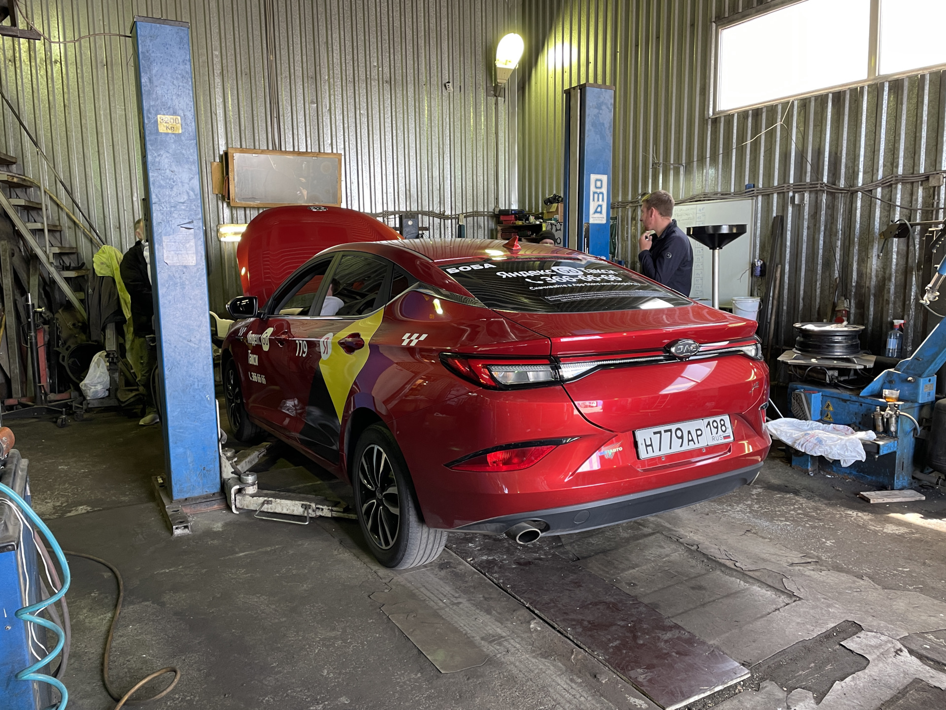

Тогда что мы хотели увидеть, залив наше масло в машины такси? В первую очередь нас интересовало, насколько стабильным будет масло при довольно длительной эксплуатации. Автомобили такси для этого лучший вариант. Ездят много, рекомендованные к замене масла 15000 км наматывают чуть ли не за месяц. Плюс постоянно толкаются в городе, который с его пробками для масла считается самыми неблагоприятными условиями. И нужно заметить, что в этих самых условиях масло показало себя очень даже неплохо. На момент публикации этого материала масло набегало 15000 км.

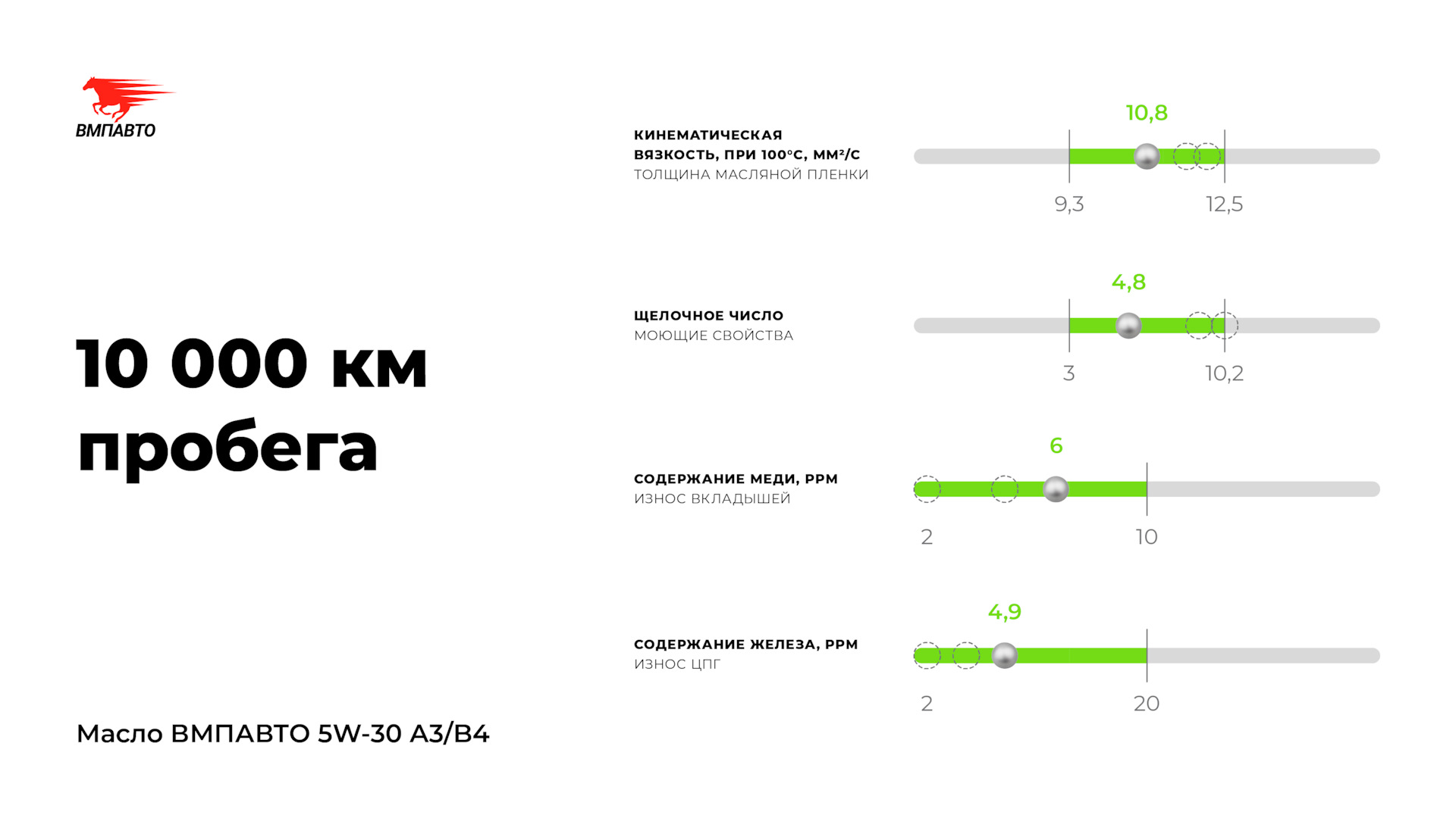

Начнем с кинематической вязкости. Отбор проб показал следующее. На автомобилях, у которых до начала эксплуатации на нашем масле был относительно небольшой пробег, кинематическая вязкость масла снизилась, но масло при этом осталось в допуске. А вот на тех машинах, на которых пробег был уже за сотню, вязкость, наоборот, выросла. О чем это говорит?
В первом случае ее снижение – это результат срабатывания полимера и разбавление топливом, что вполне естественно для любого масла, а уж на таких пробегах и подавно. Заметим, что на некоторых маслах это происходит не к 15000, а уже к 5000 км.
Во втором случае увеличение вязкости — это свидетельство хороших моющих и диспергирующих свойств масла. Оно фактически вобрало в себя те отложения, которые есть в двигателе, не дав осесть им на деталях, в связи с чем и загустело. Это хорошо известный факт. И ничего удивительного в этом тоже нет.

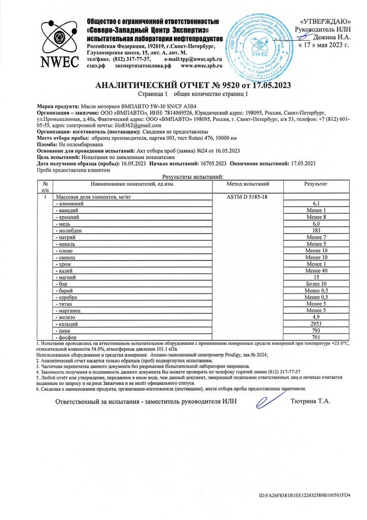

Ниже представлены отчеты независимой лаборатории. По ним видно, как менялись характеристики масла на примере одного автомобиля. Для наглядности мы добавили немного инфографики. По ней видно чего и сколько в масле должно быть по допускам и как эти параметры менялись.

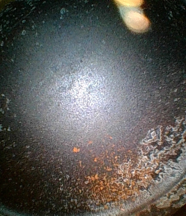

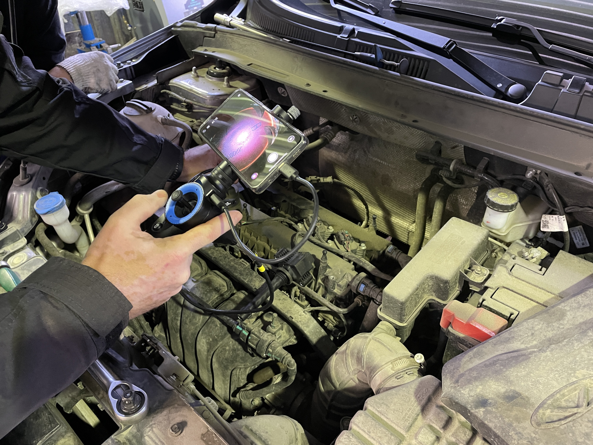

А как же износ — возразите вы. Может быть после вашего масла двигатели изношены в хлам? Спешим заверить. С моторами все в порядке. Эндоскопия ЦПГ показала, что каких либо изменений нет.
Потертостей в цилиндрах не прибавилось. Нагара тоже больше не стало. Да и элементный анализ показал, что примеси металлов в масле в пределах допуска. Так что за двигатели переживать не стоит. Ходили и еще ходить будут.
Несколько слов об угаре масла. На пяти из семи автомобилей его практически не наблюдалось. Фактически масла слили столько, сколько и залили. Потребовали долив лишь Skoda Rapid. Причем один автомобиль съел литр уже к 7000 км пробега, второй справился с таким же объемом за 15000 км. Впрочем, водители отметили, что и ранее машины были склонны к повышенному расходу масла. Все это говорит об особенностях масложора конкретными двигателями, а не тенденции масла к угару в общем.

Это как так изначально было молибдена 201
Потом на 10 тысячах уменьшилось 183, ок верю
Щелочное при этом не указано, странный тест лаборатории
На 15 тыс молибден сново за 200 вырос?!
