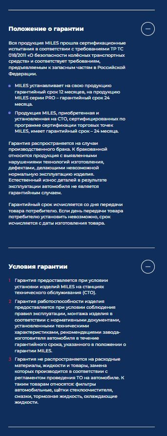

Здравствуйте! А какая гарантия на катушки зажигания? В частности ML08022 ? На упаковке не написано.
День добрый. Ознакомьтесь с полными условиями гарантии на продукцию MILES на нашем сайте по ссылке: www.miles-auto.com/about
Для Вашего удобства прикрепили скриншот. При условии соблюдения приведенных условий гарантия составляет 12 либо 24 месяца. С уважением, команда MILES!
