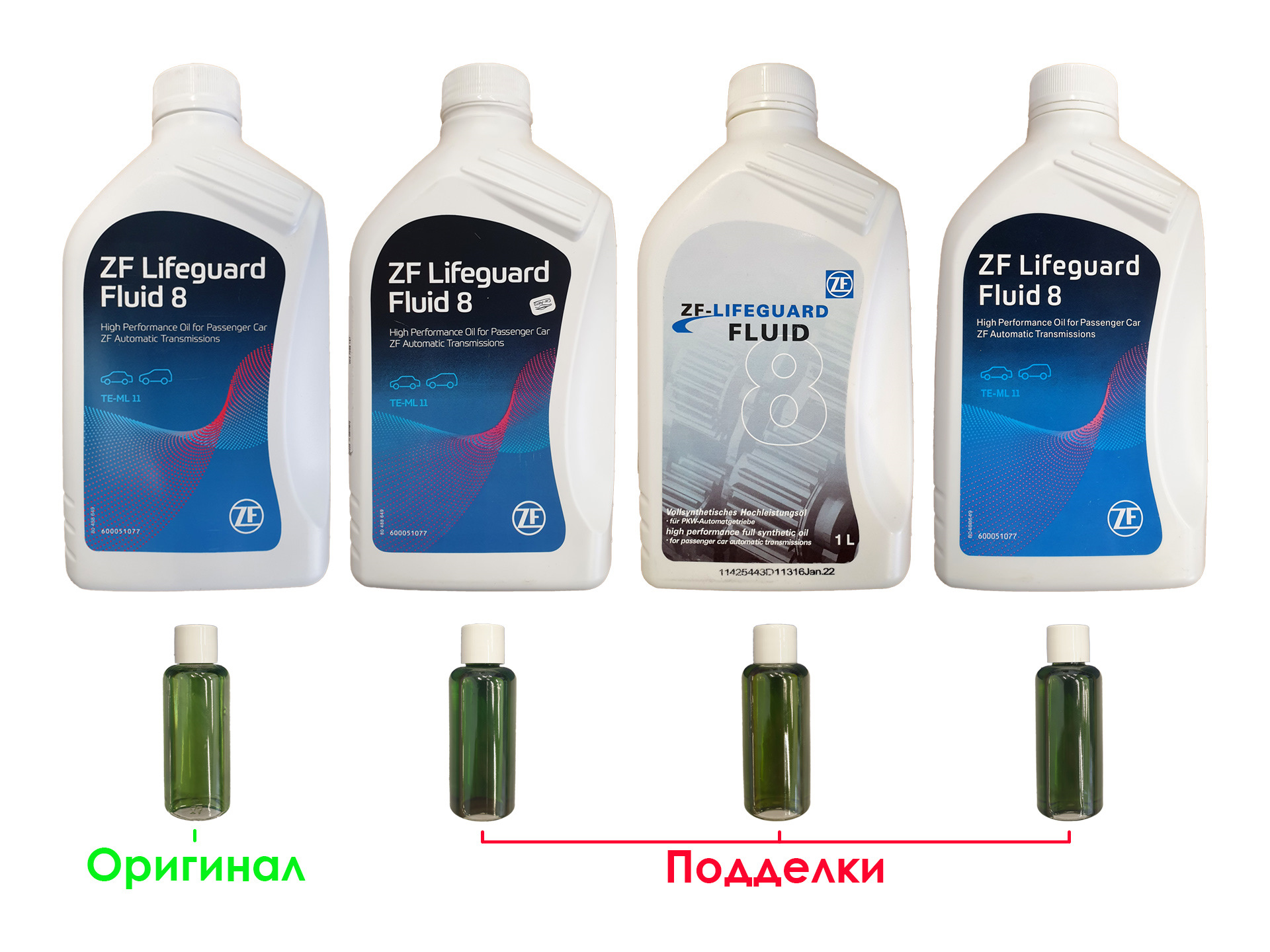

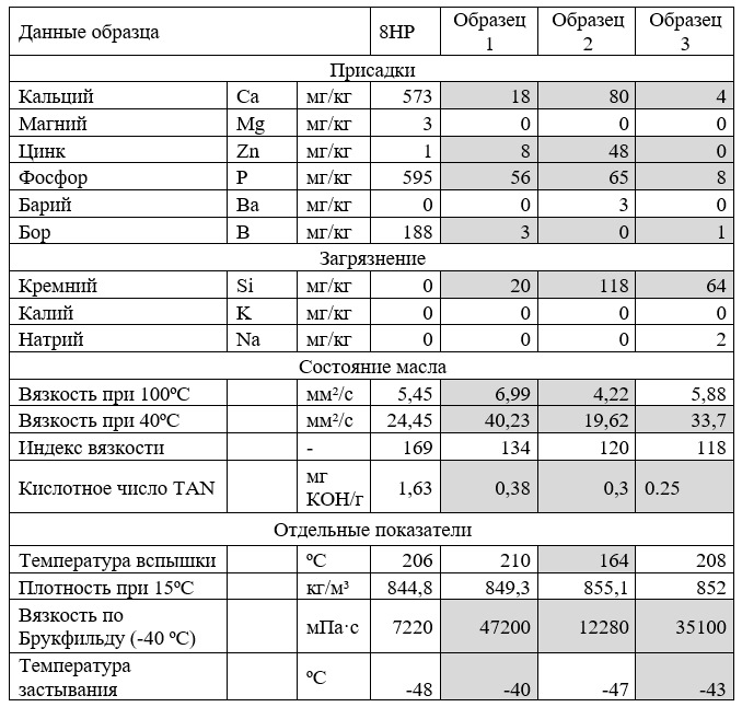

В мае 2023 года нашей компанией была проведена контрольная закупка подозрительных образцов на Кунцевском рынке Москвы и последующая их проверка в МИЦ ГСМ г. Москва.

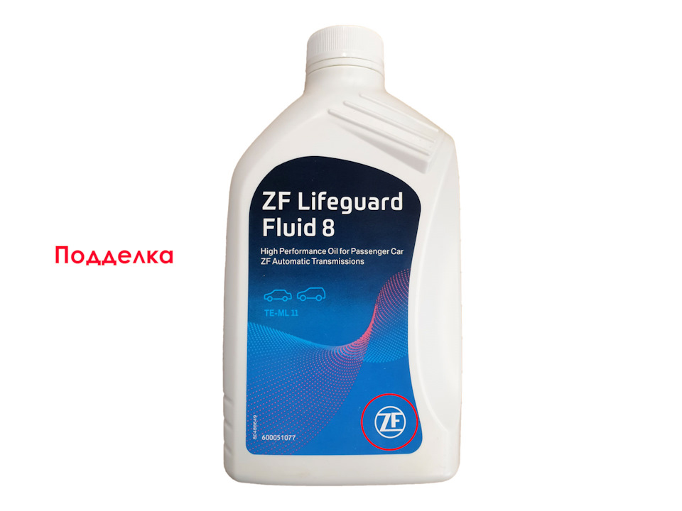

Сразу бросилось в глаза наличие на прилавках масла в старой упаковке с датой производства 2022 год (на фотографии в центре). Производство масла в такой упаковке завершилось в 2018 году.
С новой канистрой отличия менее заметны, но при детальном рассмотрении так же присутствуют.
Цвет, запах и технические характеристики подделок также отличаются.
Проведенные в МИЦ ГСМ испытания показали не только отсутствие в подделках дорогостоящих присадок, но и наличие загрязнений (огромное количество кремния), несоответствие вязкостных и температурных характеристик.

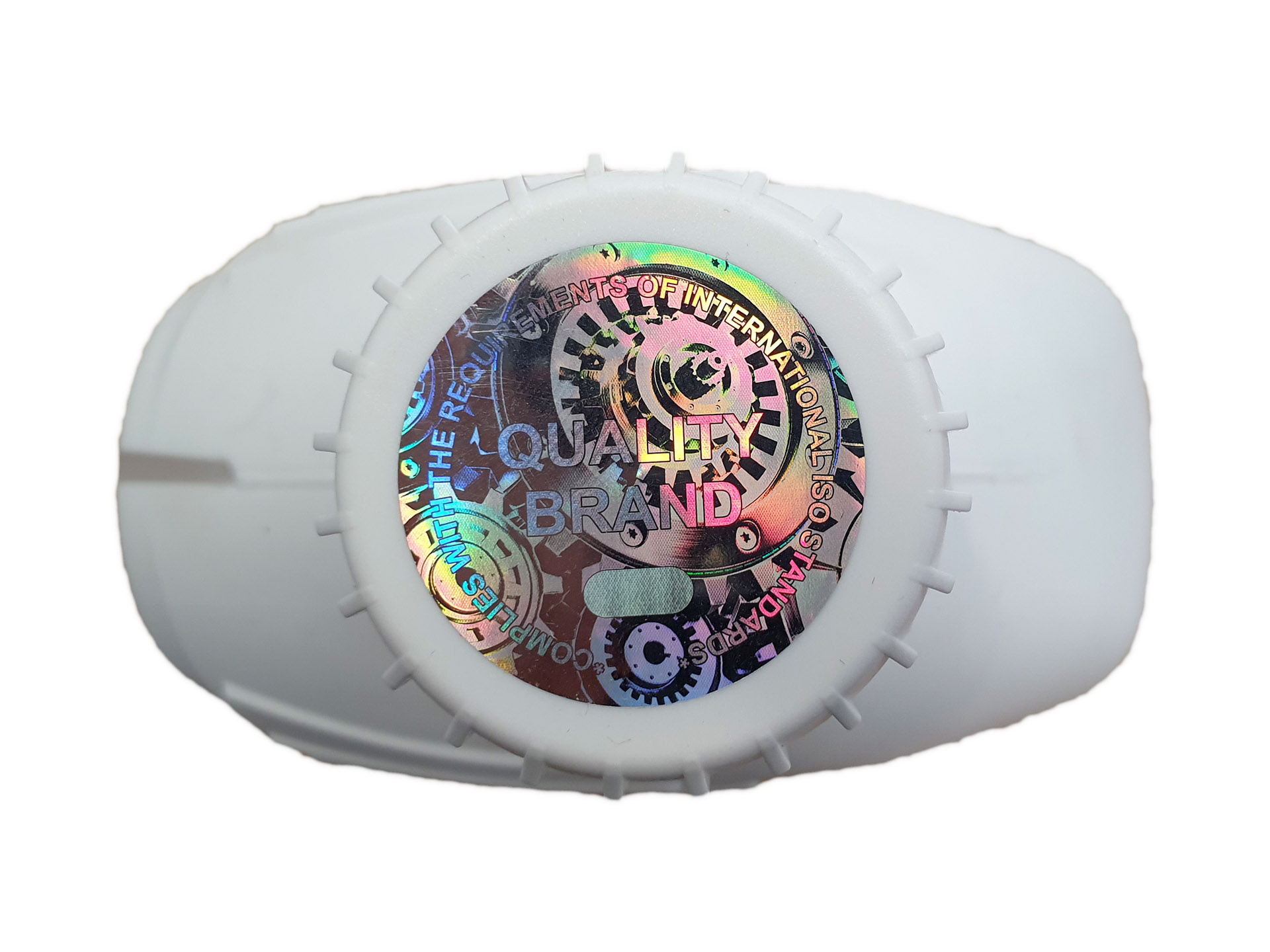

Оставаясь официальным дилером ZF Friedrichshafen AG, для обеспечения качественным продуктом своих клиентов и обеспечения гарантийных обязательств наша компания проводит испытания каждой партии масла поступившего в страну, результаты испытаний представлены на сайте и отправляются по требованию покупателям. Отличительной особенностью масла поступившего через нашу компанию является наличие на крышке защитной голографической наклейки.

Купить нашу продукцию можно в магазинах нашей сети, у наших сервис-партнёров, на нашем сайте, а так же в интернет магазинах (уточняйте наличие голографической этикетки у продавцов, она является гарантом качества продукции, а также позволяет идентифицировать товар, приобретенный именно в нашей компании).
