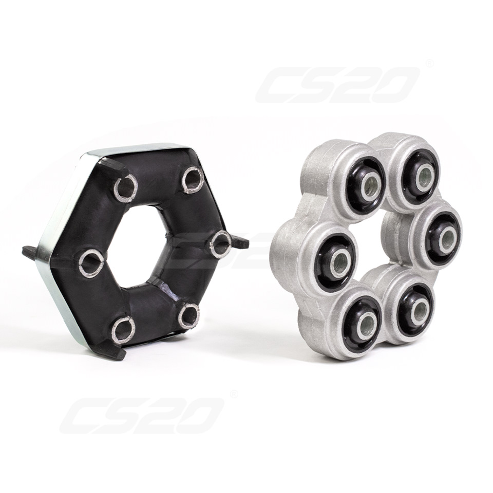

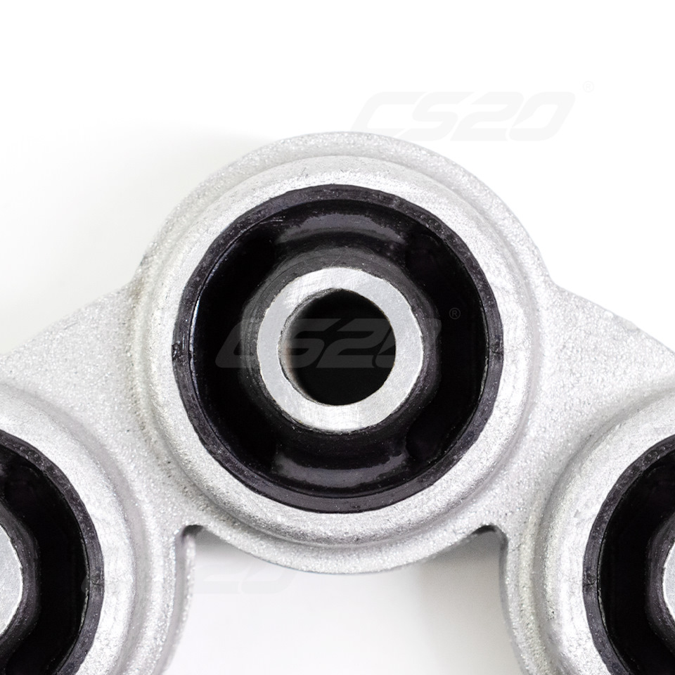

В отличие от стандартной муфты джубы, которая представляет собой резиновую подушку с вваренными сайлентблоками и является самым несбалансированным звеном между трансмиссией и колесами автомобиля, усиленная муфта джубы представляет собой совершенно новую конструкцию.

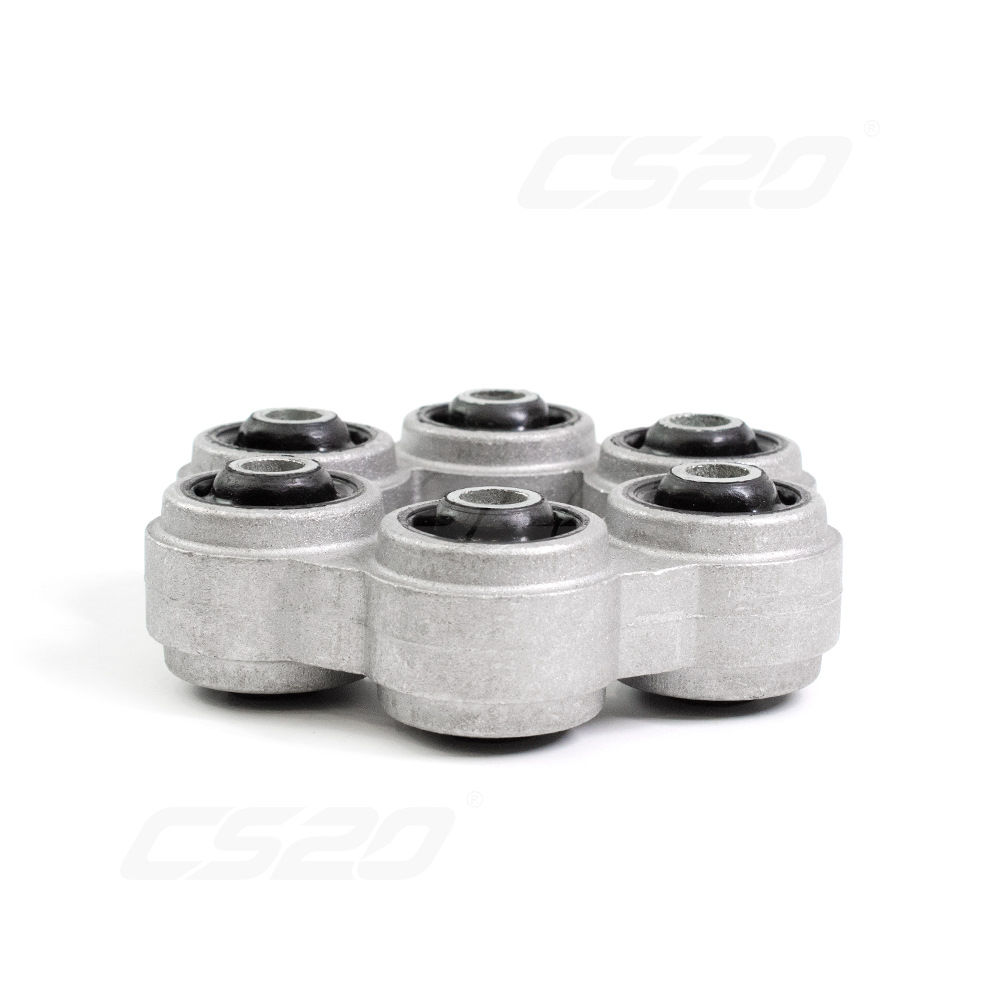

Основой муфты CS20 является не резиновая подушка, а прочный алюминиевый корпус, в котором запрессованы независимые демпфирующие элементы из резины премиального качества.
Усиленный корпус.
Корпус подушки состоит из прочного алюминиевого сплава и способен выдерживать длительные вибрационные и динамические нагрузки. Алюминиевые сплав отличается не только прочностью, но и пластичностью, что позволяет гасить вибрацию не передавая ее на элементы трансмиссии и обеспечивает устойчивость муфты к деформации.
Корпус муфты представляет собой цельнолитую конструкцию без сварных элементов. Обоймы для демпфирующих элементов отлиты вместе с корпусом, и усилены дополнительными ребрами жесткости, что обеспечивает надежное соединение и исключает вероятность отрыва демпфера во время критических нагрузок.
Независимые демпфирующие элементы.

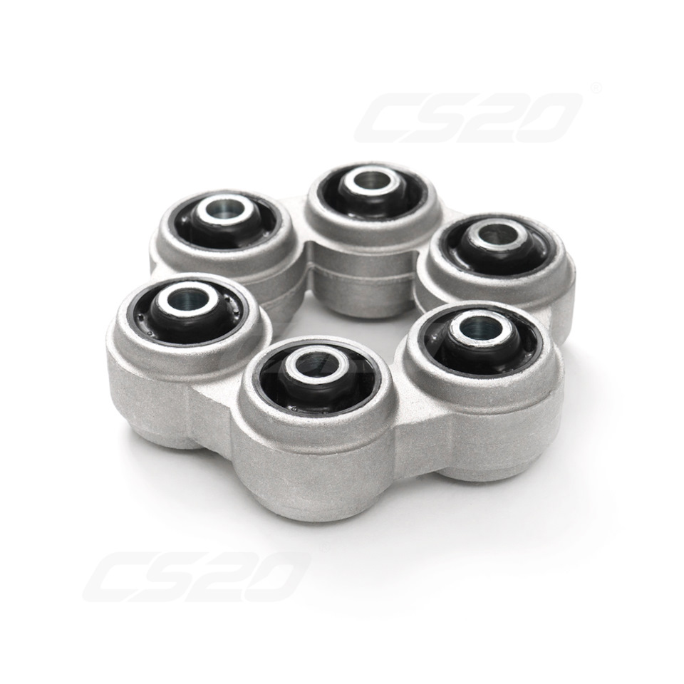

Передача крутящего момента на усиленной муфте CS20 обеспечивается с помощью независимых демпфирующих элементов, сделанных из резины премиального качества. Такое конструктивное решение было разработано специально для спортивного тюнинга и повышения ресурса эксплуатации.
Для надежного соединения резины с металлом, наружные обоймы и внутренние металлические втулки проходят дробеструйную обработку, что значительно повышает прочность контакта и адгезию металла. Перед вулканизацией демпфера обойма обрабатывается двухкомпонентным клеем, который обеспечивает сцепление элементов на молекулярном уровне.
Дополнительная балансировка.

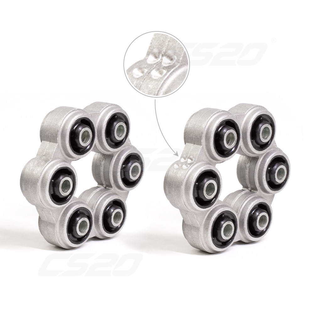

Для снижения вибронагрузки на КПП и сохранения балансировки карданного вала в ассортименте компании CS20 есть дополнительно отбалансированная усиленная эластичная муфта.
Балансировка производится на высокоточном оборудовании и позволяет значительно улучшить управляемость за счет более точной и моментальной передачи крутящего момента и повысить уровень комфорта при движении автомобиля.
Легкая установка.

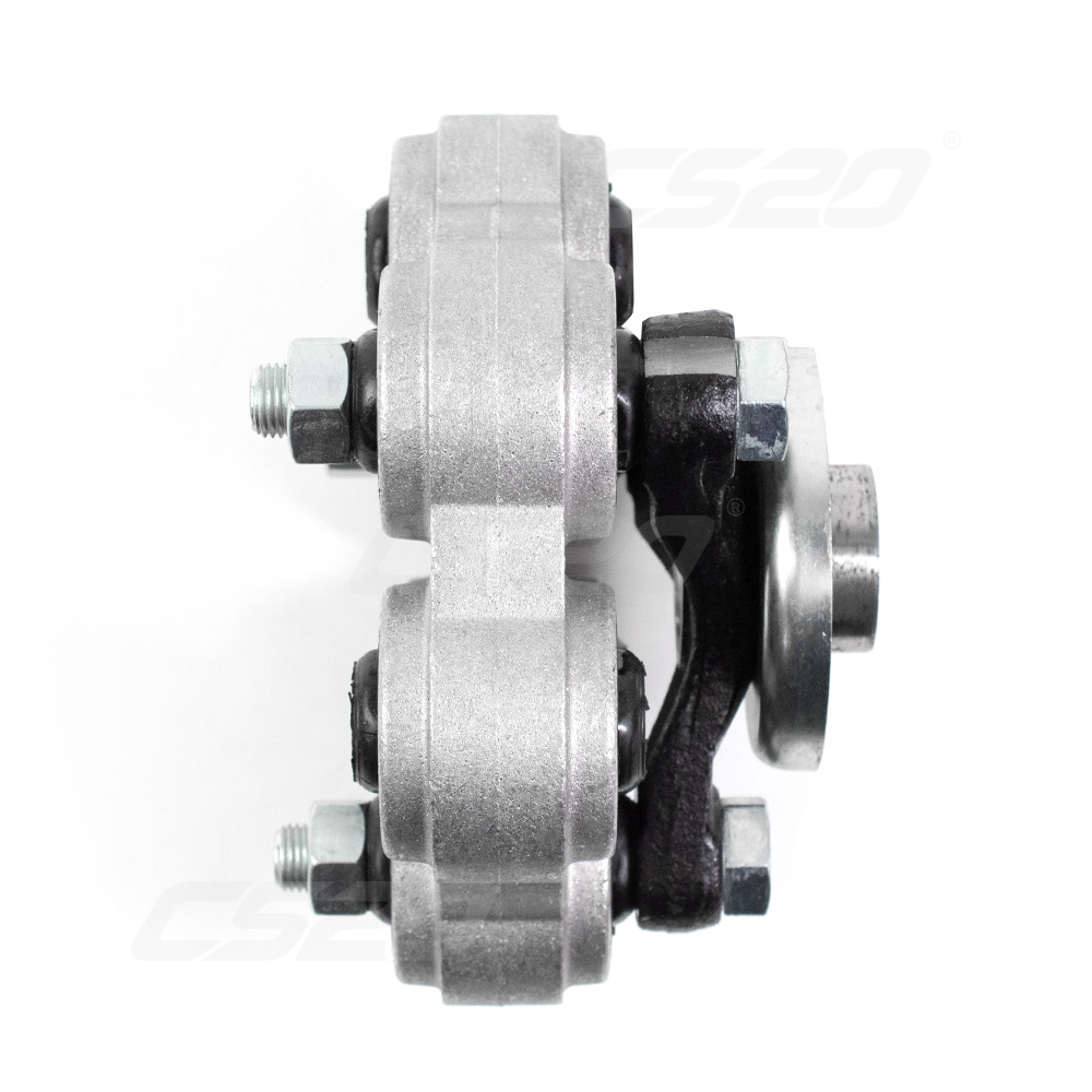

Усиленная эластичная муфта устанавливается вместо штатной резиновой без каких-либо доработок. Жесткая конструкция усиленной муфты CS20 позволяет обойтись без использования специального установочного хомута.
Усиленная эластичная муфта подходит для всех моделей ВАЗ 2101-07 и всех моделей семейства Niva и совместима как со ШРУСовыми карданными валами, так и с карданами на крестовинах. Для установки используются стандартные болты карданного вала.
