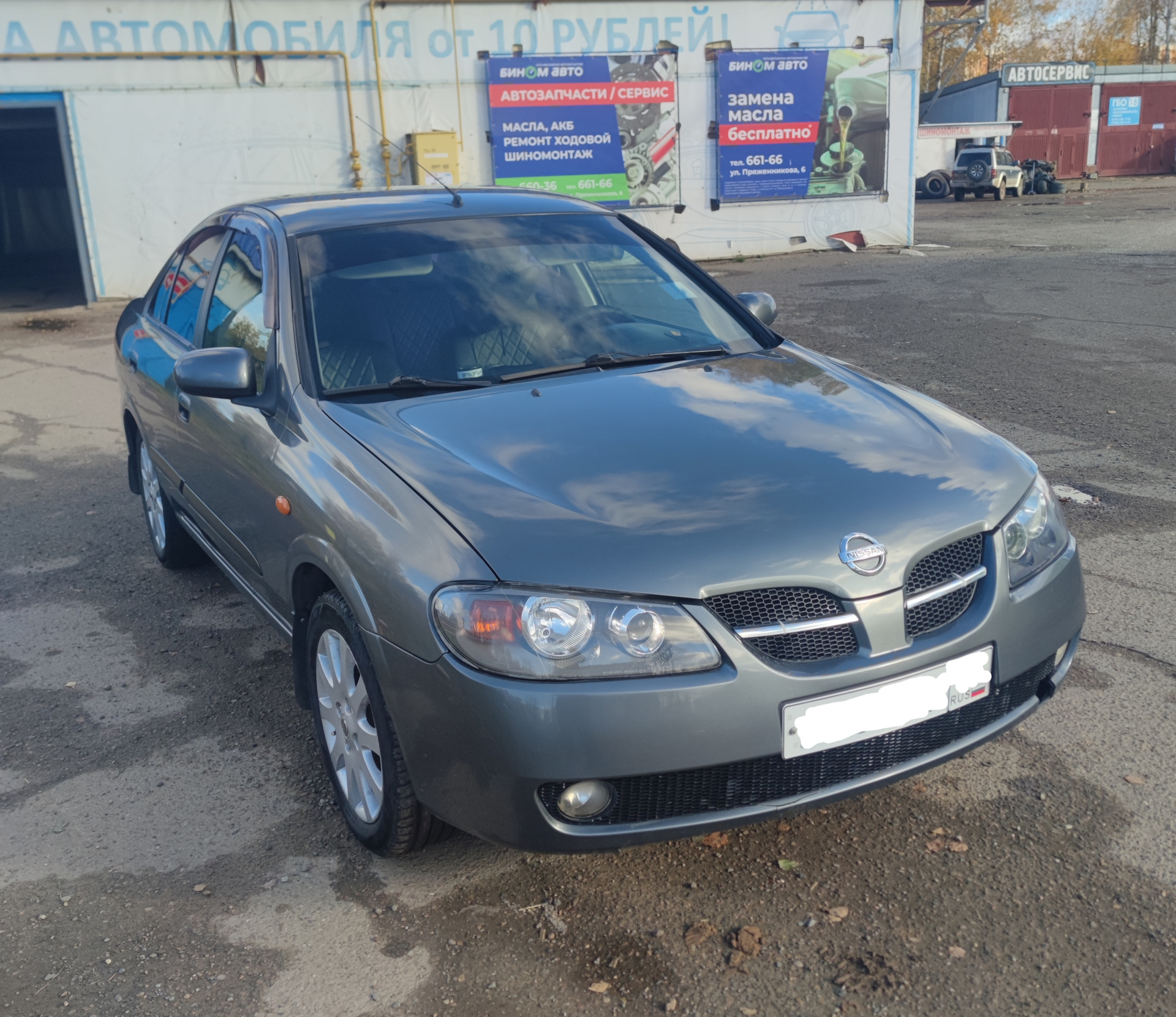

Так вот мой личный опыт. Nissan Almera n16 был взят с пробегом. 141 000 км. Думаю даже не родной. Чистка проводилась каждые 5000 км. Итог : расход масла который был в районе 1 литра. На 5000км. Снизился до 500гр. Перестал гореть чек. Очистились кислородные датчики. Выхлоп приобрёл запах хорошо работающего катализатора. Рабочая температура снизилась на 4-7 градусов. Всё снимаю на камеру. Процедуру надо делать правильно и полностью. Как пишут производители. А после совершать пробег на высоких оборотах 30-50 км. А не разбирать ДВС и искать не восстановились ли поршни, кольца, дырки в прокладках. Это профилактика!
Просто чистит двигатель вашего авто изнутри без разбора.
Дорогие читатели используйте современные технологии не бойтесь их.

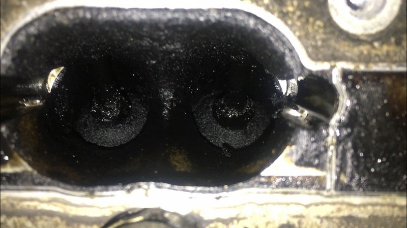

По водороду скажу одно, у меня вторая машина Опель астра J. Собрался я отмыть мотор и ГБЦ провести ревизию . Прошел очистку водородом, и начал разбирать . Маслосъёмные колечки грязные и дубовые, на клапанах сталогтиты не ушли . Сверху поршни грязные но это ладно я ехал после процедуры. Что отмыло — лаковый налет . А грязь на моторе осталась . И не нужно говорить что это такие мастера . Я делал в том месте где все писали хорошие отзывы и падали в обморок от результата))
Вывод, хрень .

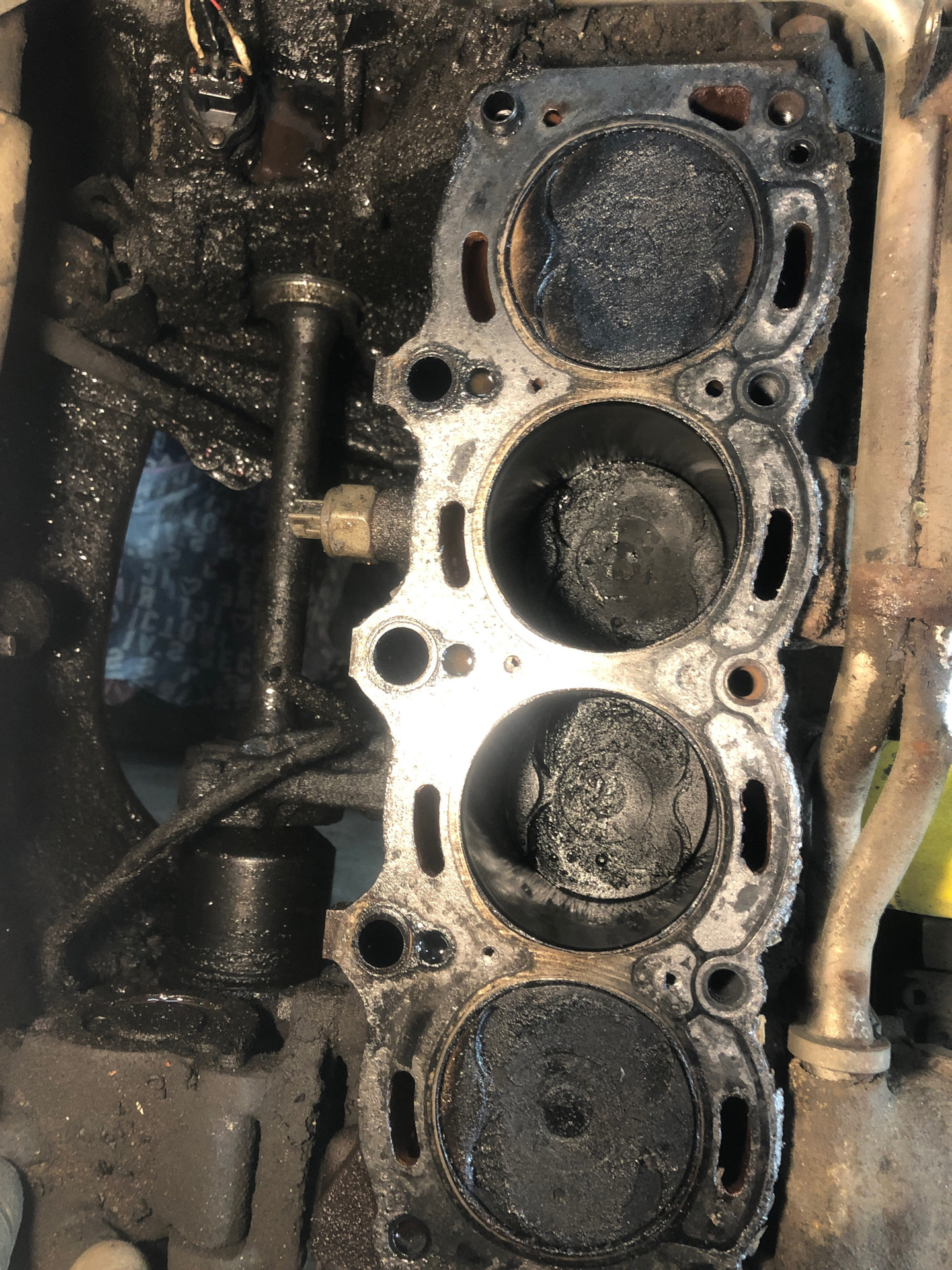

Дополню свой коммент, что и требовалось доказать, разбор мотора 4s fe очистка поршней, и всего что только возможно, замена колец (износ такой что в цилиндрах маслосъёмные кольца не держались, до кучи купил вкладыши шат стд ) притирка клапанов регулировка и соответственно новые мск, старые мск чутки не рассыпались, как камень были, если ваша водородная очистка способна востонавить резинки и кольца поршневые то это чудо божья, далее сборка и вуаля мотор не узнать, ( цилиндры не точились колено не снималось ) да это не полная капиталка но имеет место быть, теперь нет дыма, и нет расхода масла, бюджет 20к, а ваша раскаксовка все ещё раскоксовывает ?😂тогда мы идём к вам.
Зачем это? Вам про профилактику рабочих ДВС а вы про то как эта профилактика не отремонтировала убитый мотор. Если крыша течёт, то бегать с бубном вокруг дома не залетает дыры
Так тут позиционируют про то что отчистка итд, устраняет масложор, каким х.ем то ? Маслосъёмные наращивает чтоли ?или кольца восстанавливает ? Мб ещё и ххонингует ещё? Если мотору плохо то ему никакая очистка без разбора не поможет ! И При чём тут крыша и бубен ? Прикреплю список что написали в этой статье от чего лечит этот каловый способ. По сути ни один из этих пунктов не будет устранён! Хотя мне мягко говоря пофигу, ибо я свои деньги на это не трачу ) а так без лоха и жизнь плоха )))))
