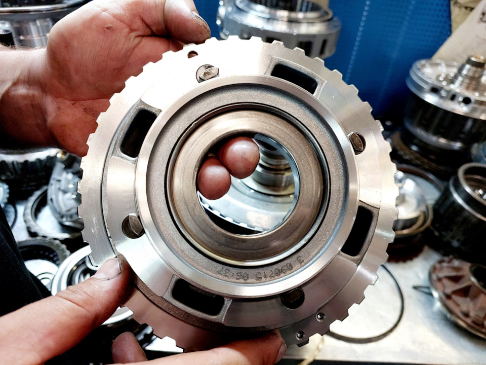

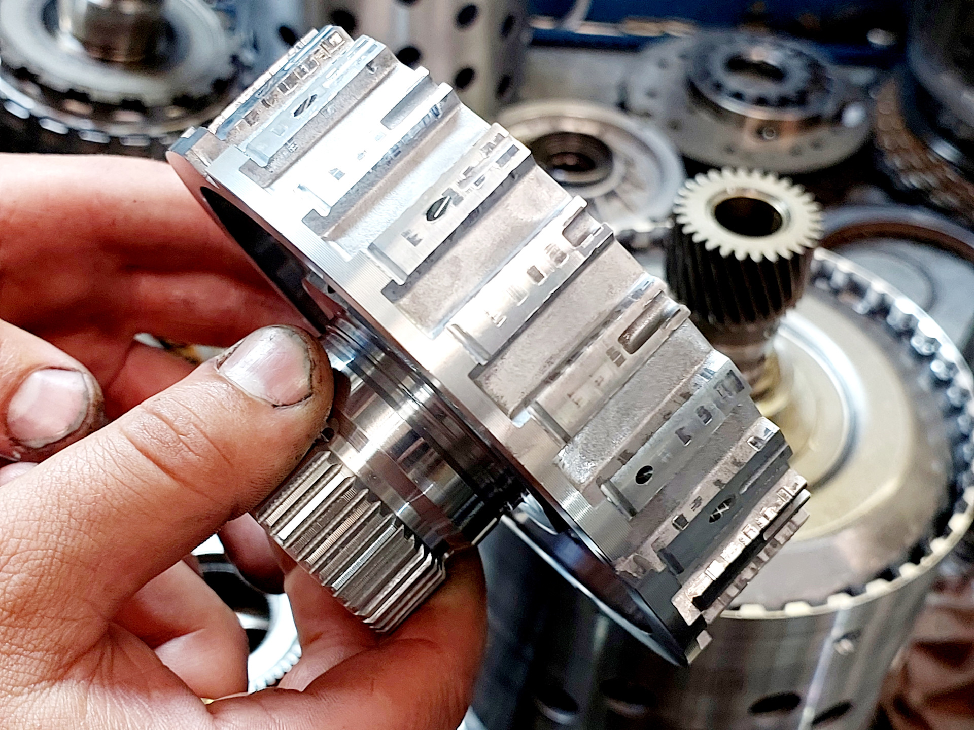

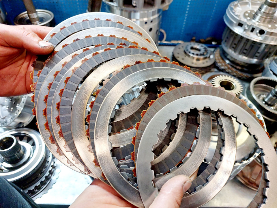

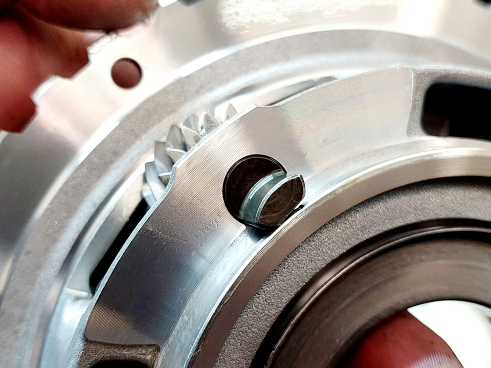

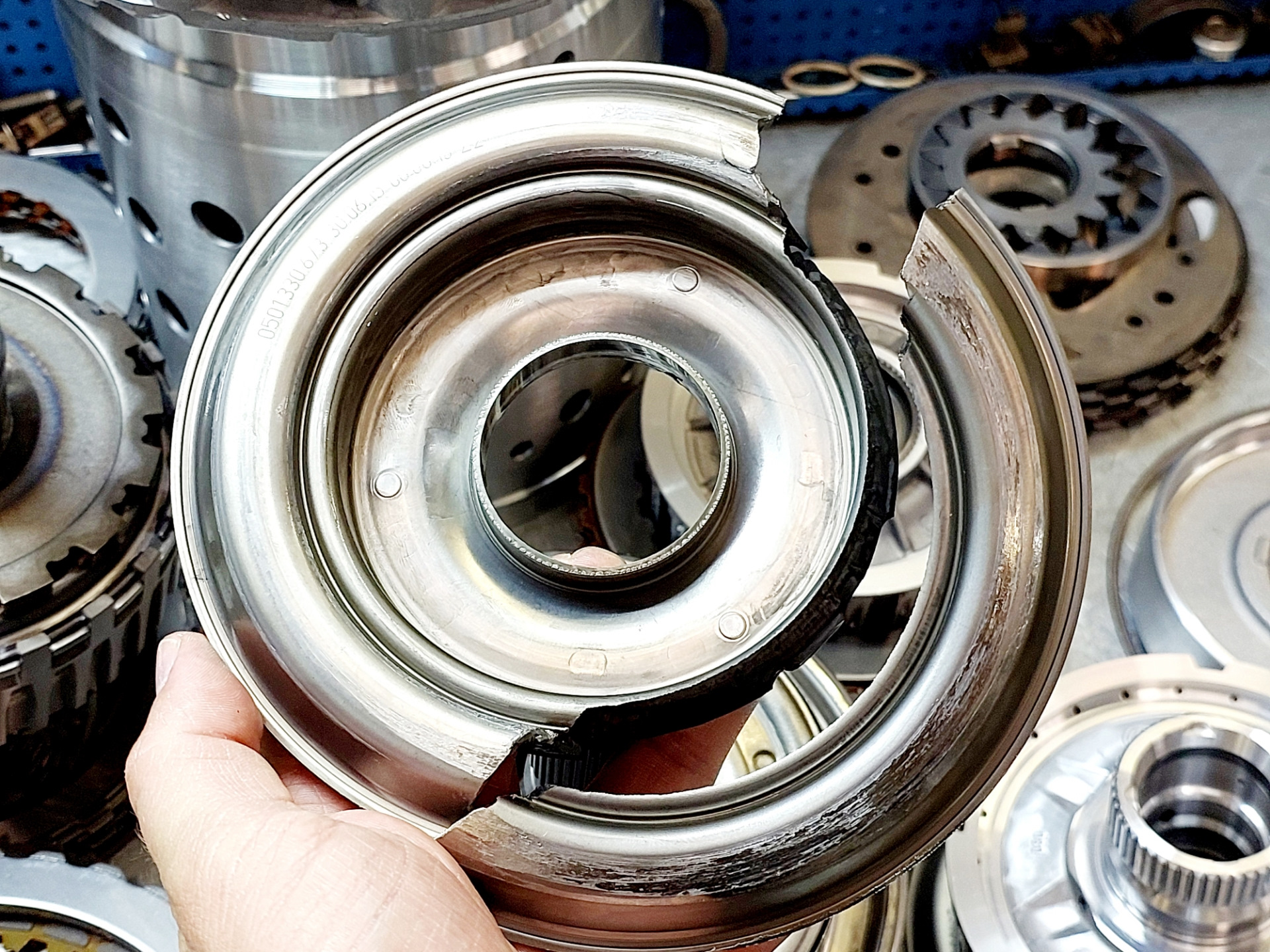

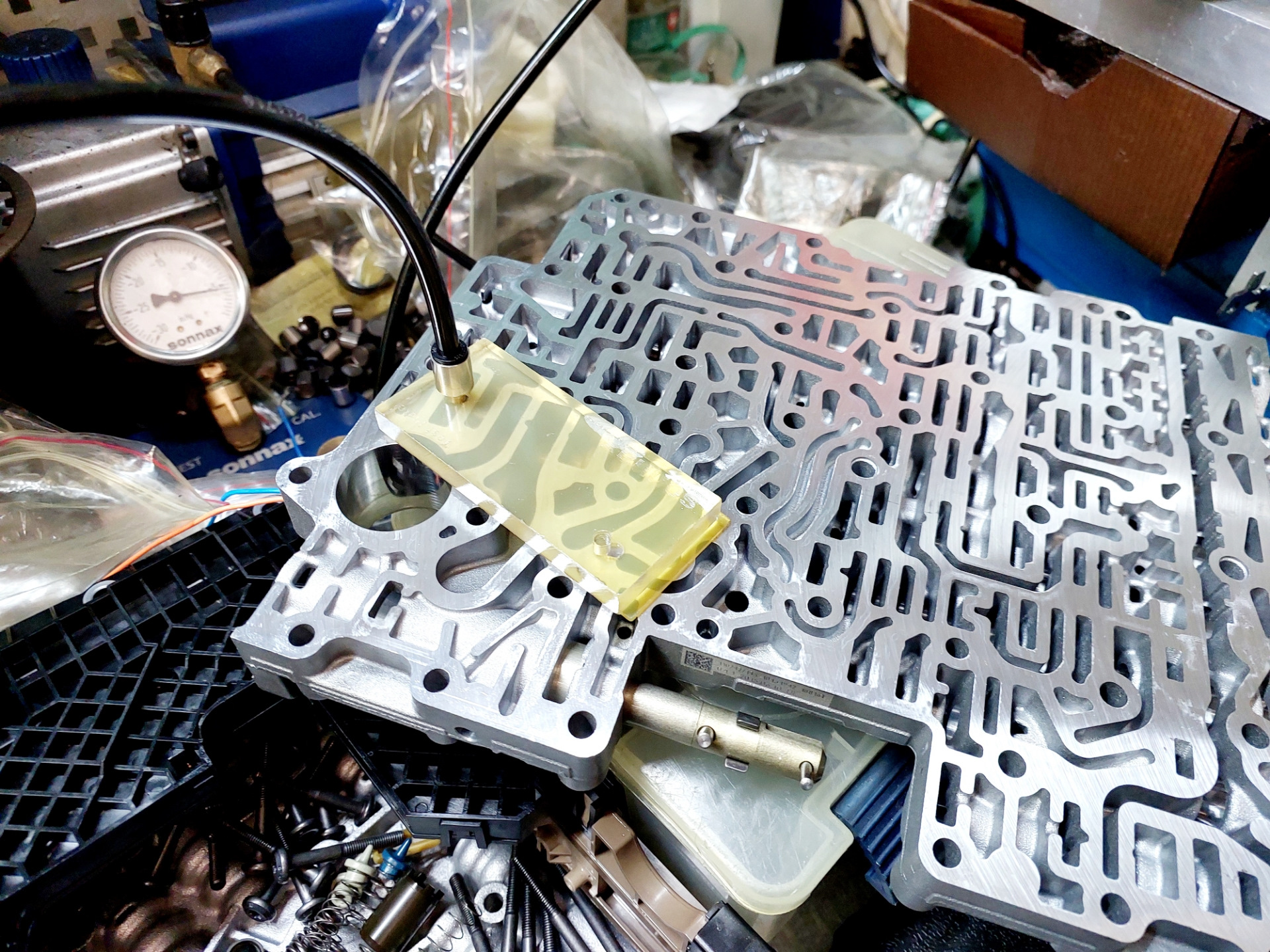

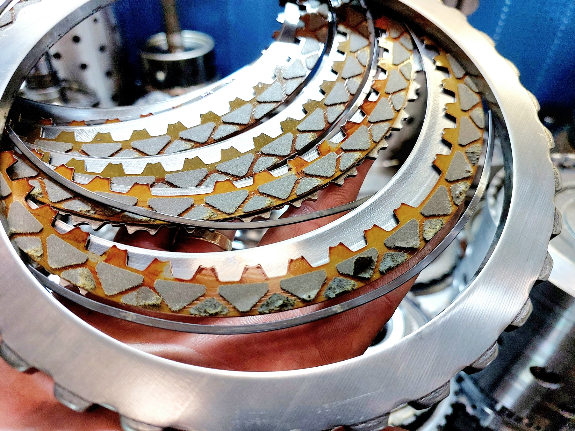

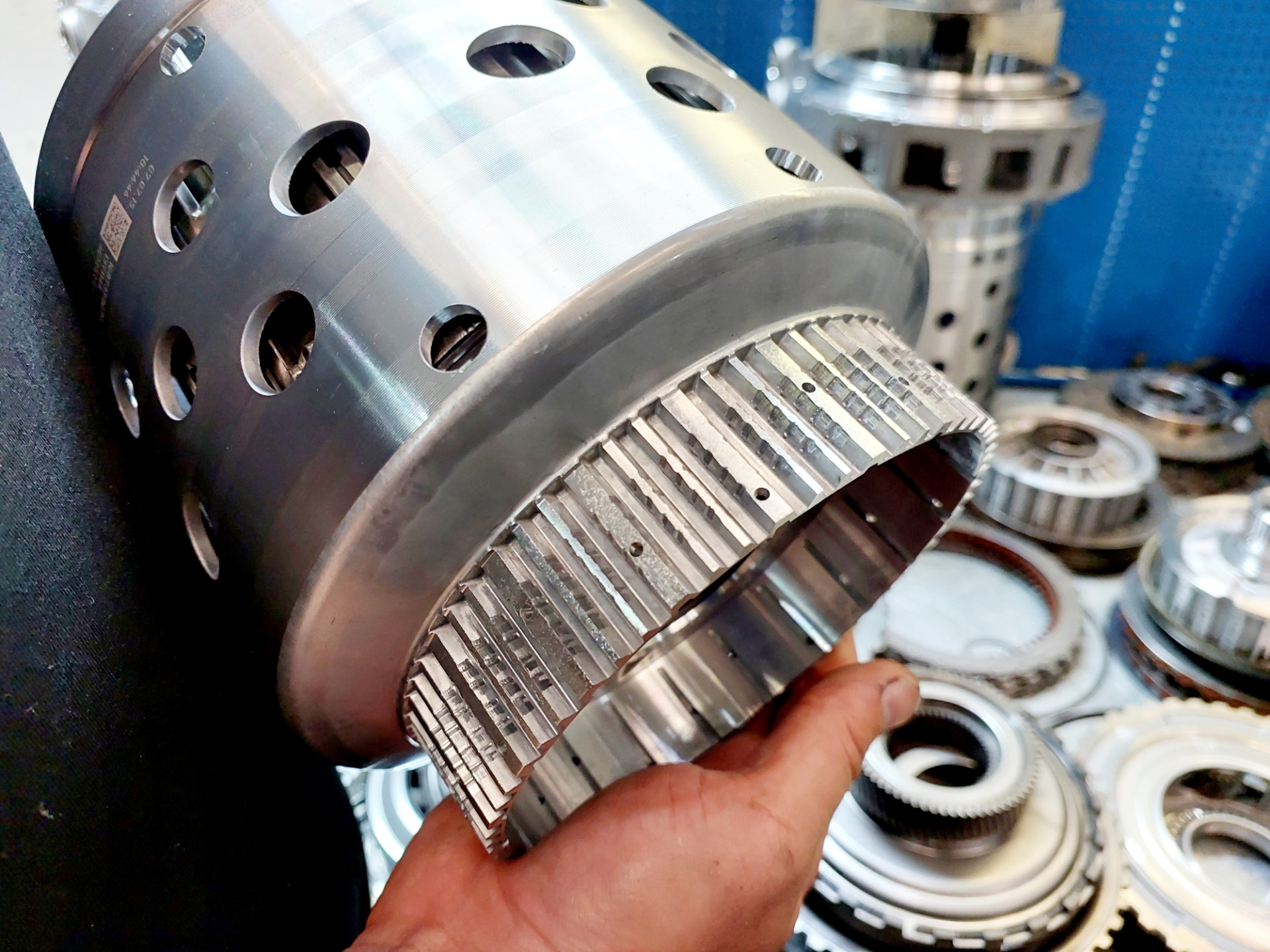

Дефектовка трансмиссии выявила – присутствие металлической стружки, разрыв поршня сцепления С, повреждение корпуса ступицы сцепления С, утечку давления через выходной вал, повреждение упоров алюминиевой ступицы D, начальную стадию повреждение упоров алюминиевого барабана Е, алюминиевого барабана С, люфт осей сателлитов планетарной передачи, выработку статора/ротора масляного насоса, перегрев и разрушение/осыпание фрикционных дисков, износ стальных дисков, уплотнительных втулок, прокладок и сальников.

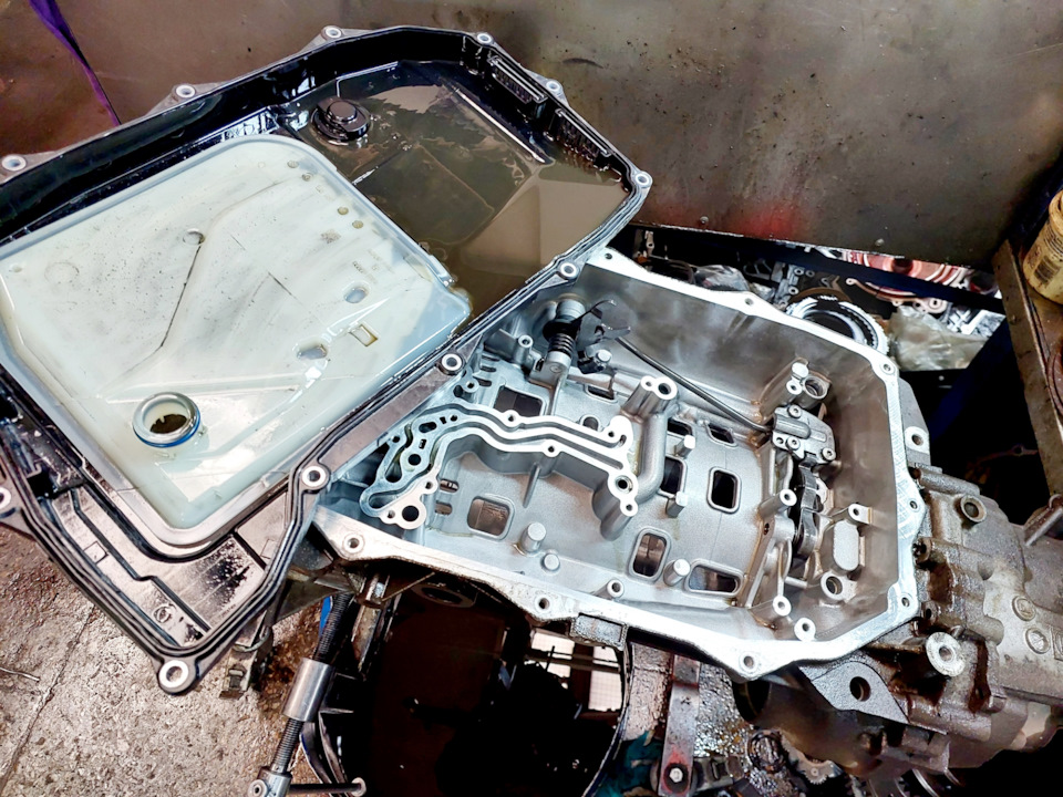

Гидроблок был сильно загрязнён, износились демпферы, сепараторная пластина, соленоид регулировки главного давления и блокировки гидротрансформатора не прошли проверку по параметрам на гидростенде, клапан главного давления не прошёл проверку на вакуум-тест. В гидротрансформаторе подгорели и начали разрушаться фрикционные диски, износился уплотнительный манжет поршня, манжет ступицы турбины, сальник ступицы турбины и тефлоновое уплотнительное кольцо ступицы турбины. Согласовали стоимость ремонта с клиентом, приступили к ремонту.
Провели ремонт АКПП – Выполнили чистку/мойку деталей, отремонтировали выходной вал, заменили масляный насос, планетарную передачу, ступицу D, барабан Е, барабан С, ступицы сцепления С, поршень С, комплект втулок, комплект фрикционных дисков, комплект стальных дисков, комплект прокладок/сальников, поддон-фильтр. Восстановили гидроблок – промыли гидроплиты, заменили главный клапан регулировки давления, демпферы, сепараторную пластину, два соленоида регулировки давления. Отремонтировали гидротрансформатор. Трансмиссию собрали, уведомили клиента о готовности, подготовили и передали в транспортную компанию для обратной транспортировки.
