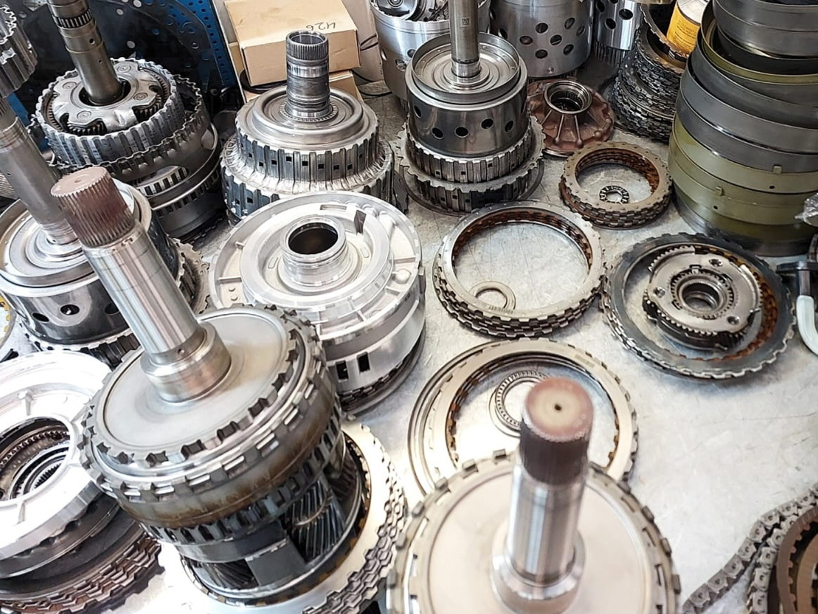

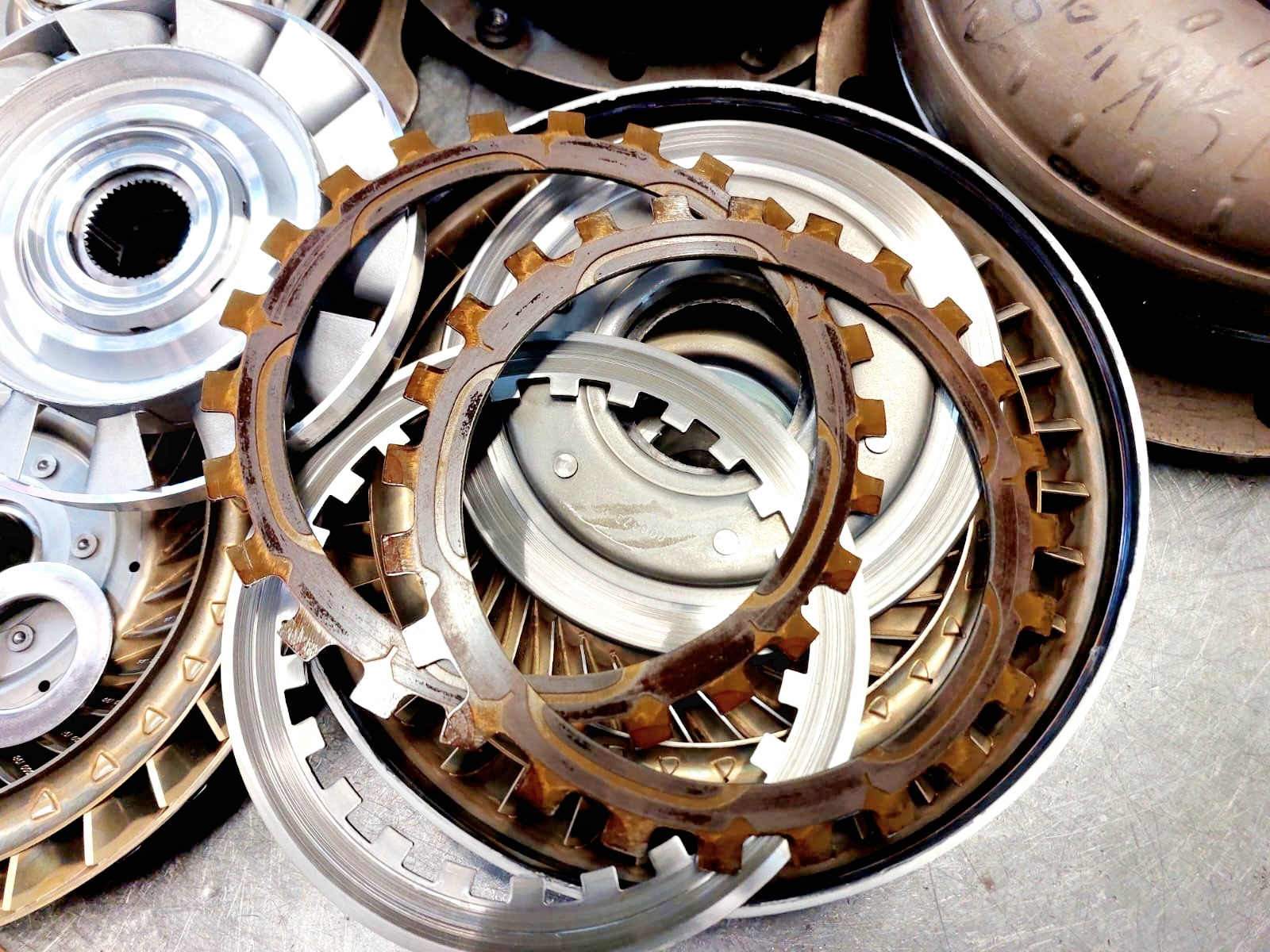

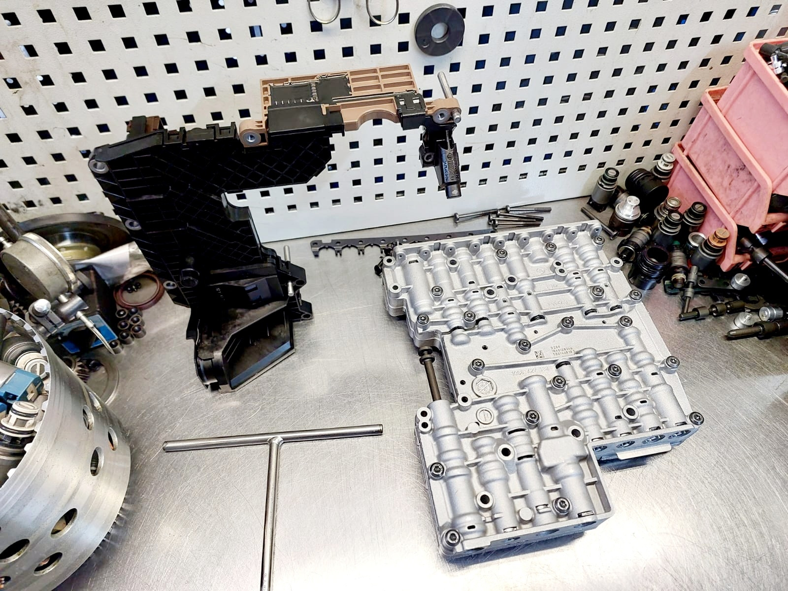

Клиент приехал к нам для диагностики и ремонта АКПП по акции на Drive2. Переключение передач стало происходить с ощутимыми пинками и толчками. Согласовали снятие коробки для проведения дефектовки.

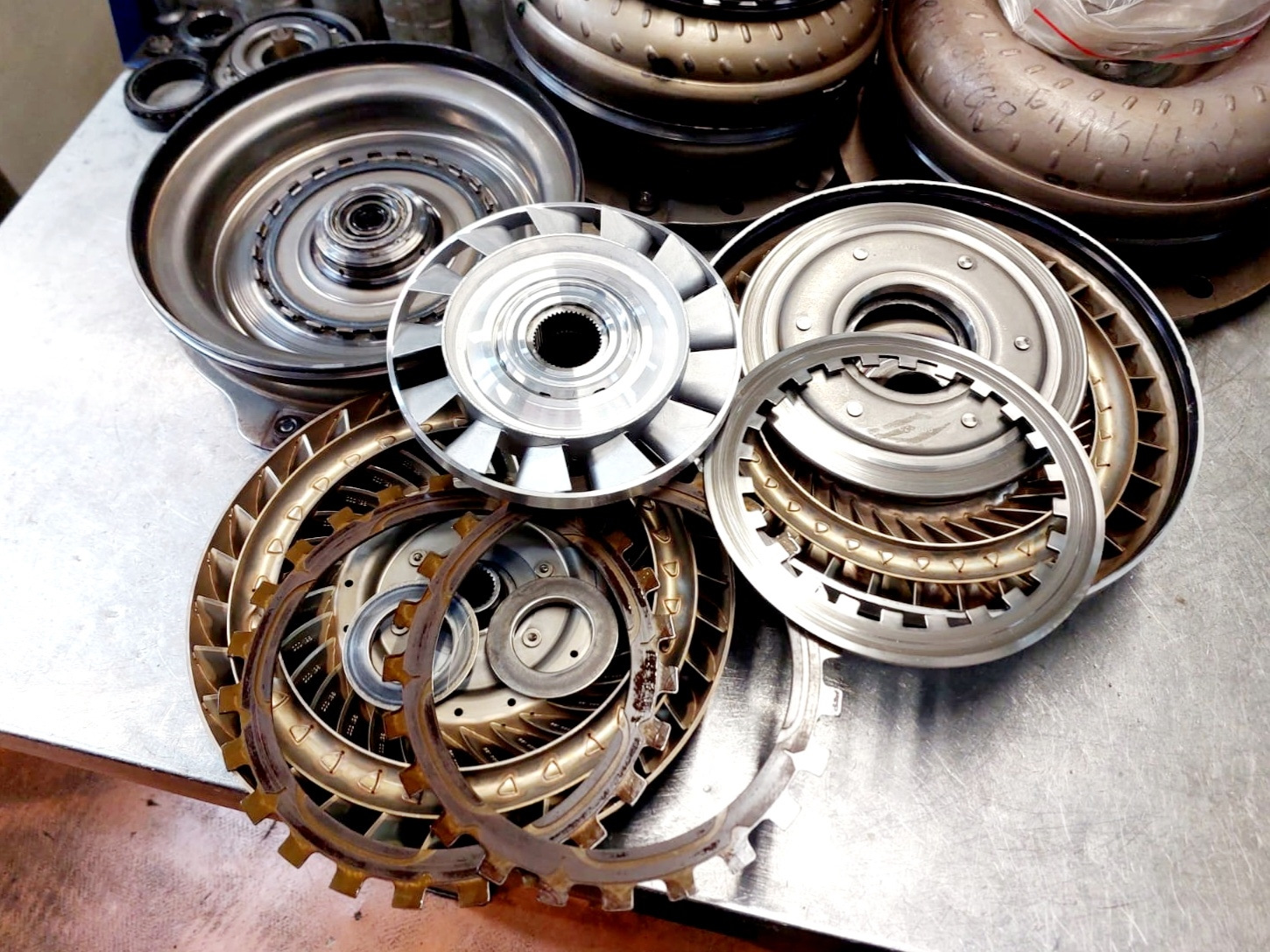

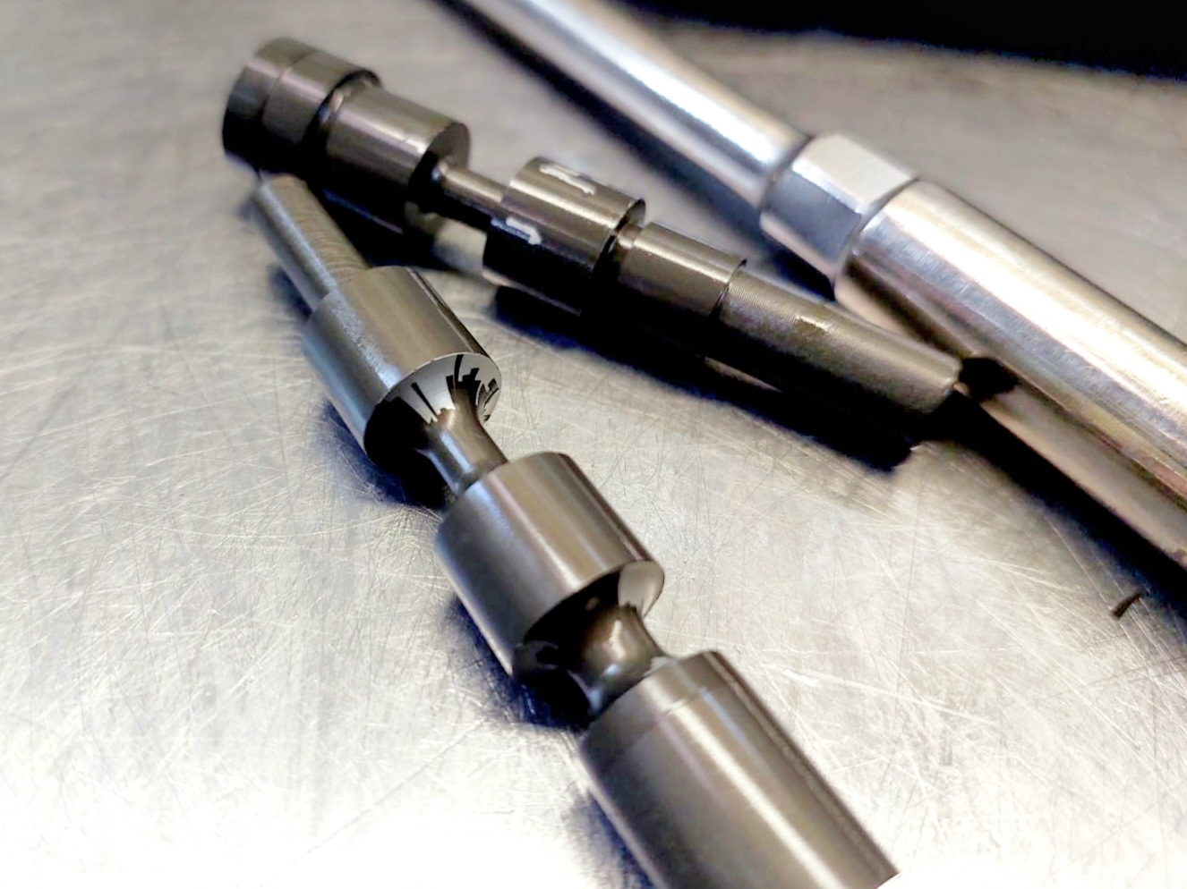

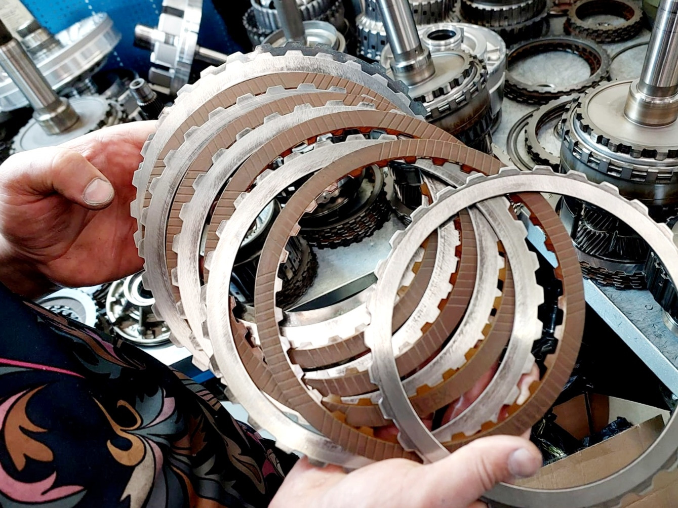

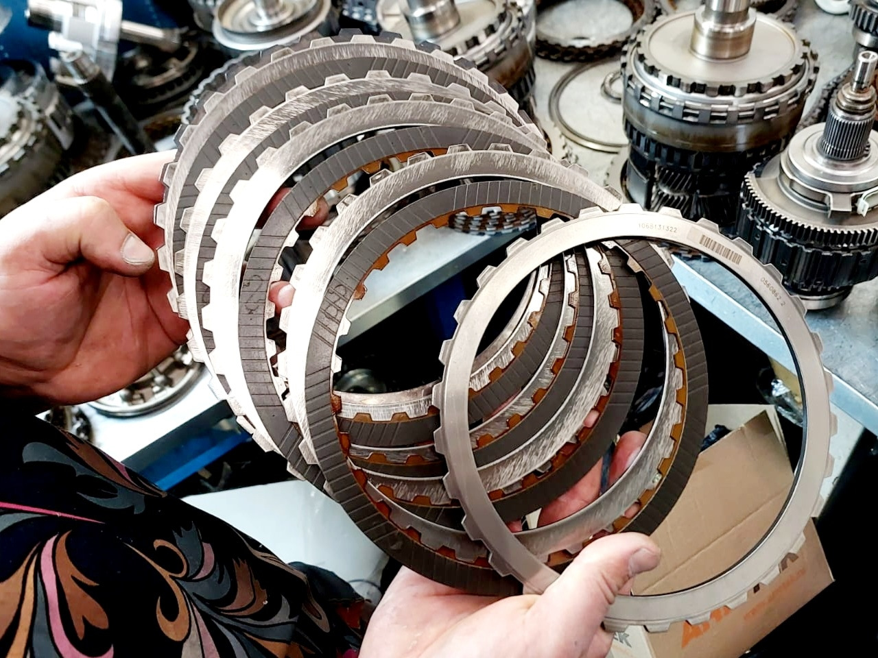

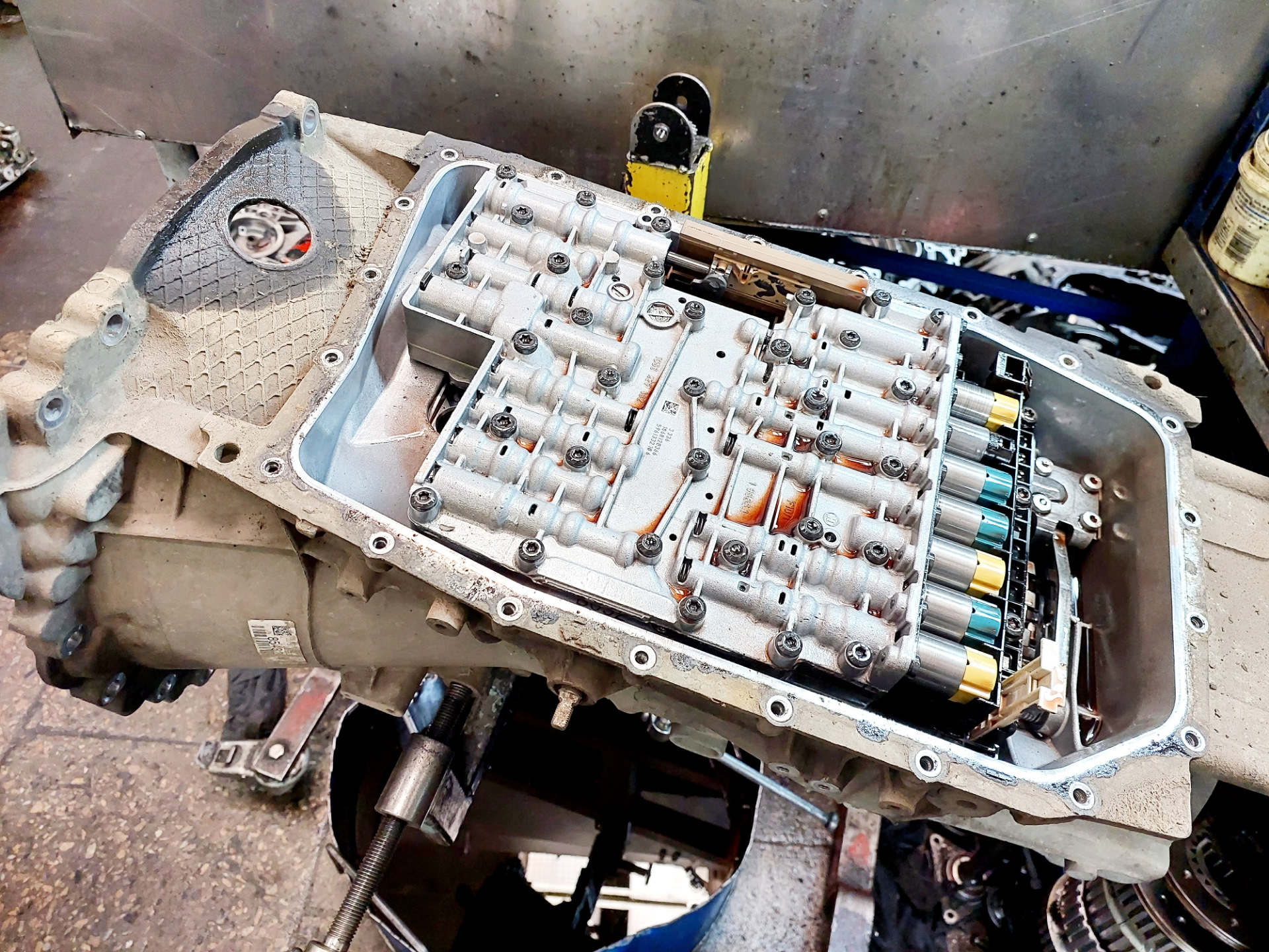

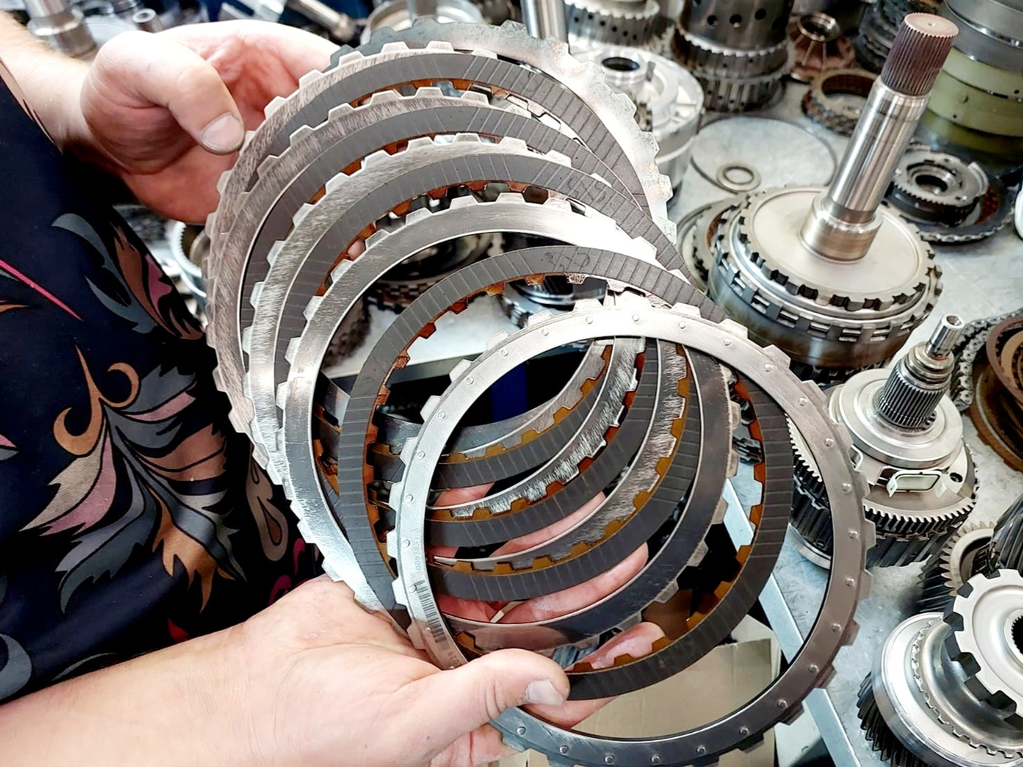

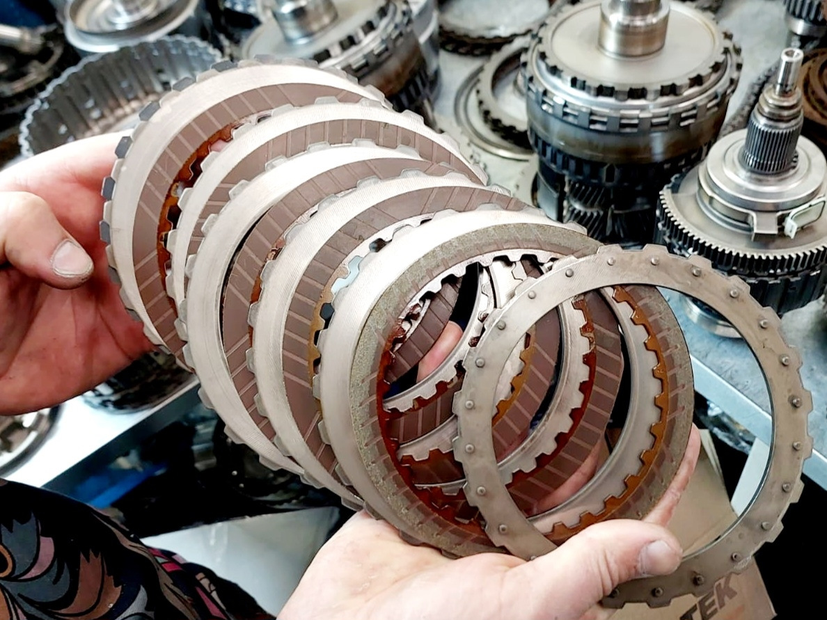

Дефектовка трансмиссии выявила – сильный износ фрикционных дисков, стальных дисков, уплотнительных втулок, прокладок и сальников. В гидроблоке износились демпферы, сепараторная пластина, вышли из строя и не прошли проверку по параметрам на гидростенде соленоиды регулировки давления, осыпалось и начало облетать тефлоновое покрытие на большинстве клапанов регулировки давления, присутствовала выработка тел клапанов в филиалах гидроплит. В гидротрансформаторе подгорели и начали разрушаться фрикционные диски, износился подшипник, сальник и уплотнительный манжет ступицы турбины. Согласовали стоимость ремонта с клиентом, приступили к восстановительным работам.

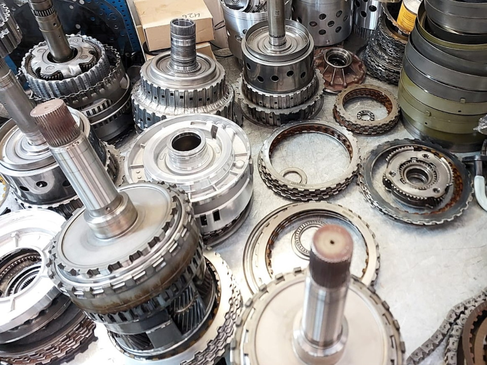

Провели ремонт АКПП – выполнили чистку/мойку деталей, заменили комплект уплотнительных втулок, комплект фрикционных дисков, комплект стальных дисков, комплект сальников/прокладок, поддон-фильтр. Заменили филиалы гидроплит с клапанами регулировки давления, поменяли демпферы, сепараторную пластину, установили новый комплект соленоидов регулировки давления. Отремонтировали гидротрансформатор. Коробку собрали, выполнили монтаж, заправили трансмиссионную жидкость, автомобиль протестировали, убедились в корректной работе, помыли, уведомили владельца о готовности.
