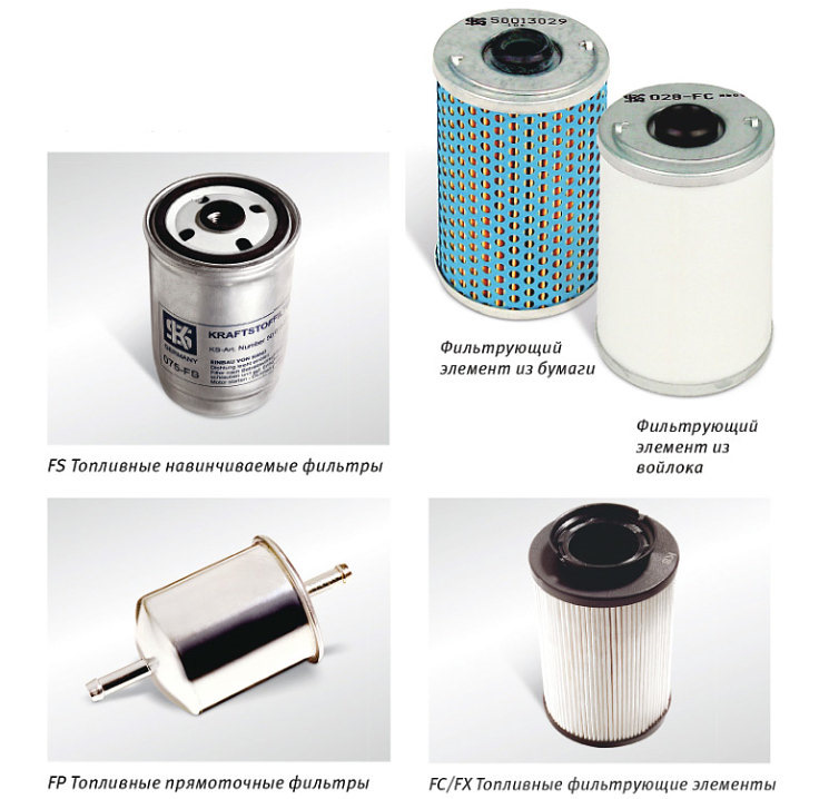

Типы фильтров
Если сравнивать топливный фильтр, например, с масляным, следует отметить два коренных отличия. Во-первых, более тонкую фильтрацию, поскольку зазоры в прецизионных деталях топливной системы гораздо меньше, чем в подшипниках двигателя или в цилиндропоршневой группе. Значит, фильтровальный материал здесь требуется особый. Во-вторых – отсутствие перепускного клапана, поскольку отфильтрованные частицы грязи ни при каких условиях не должны попадать в топливную магистраль.
Давайте познакомимся с классификацией топливных фильтров:

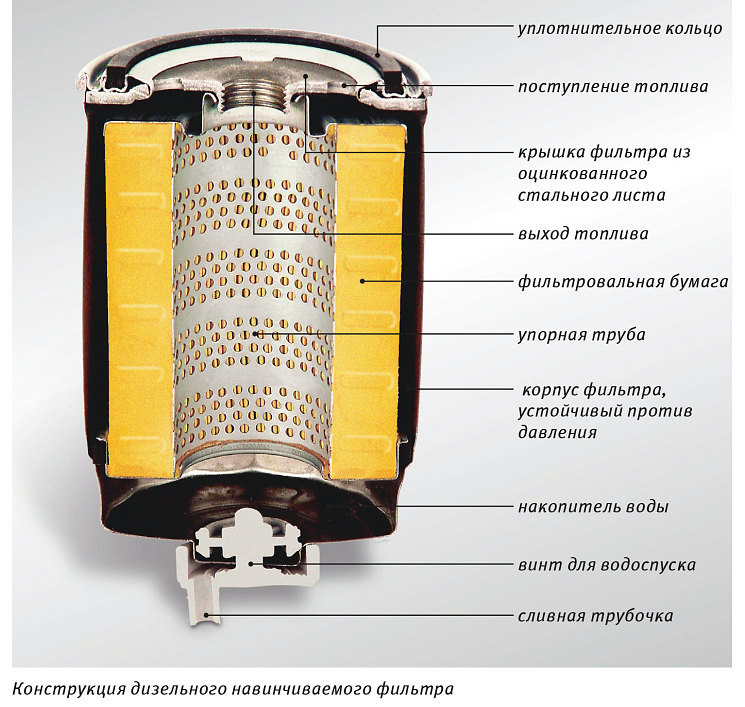

• навинчиваемые фильтры FS (fuel spin-on);
• прямоточные фильтры FP (fuel pipe inline);
• фильтрующие элементы FC (fuel cartridge).
Способ монтажа навинчиваемых фильтров понятен из названия. Прямоточные фильтры имеют штуцеры с резьбой или «под хомут» для подсоединения шлангов. Фильтрующие элементы устанавливаются в специальных корпусах с уплотнениями. При выполнении ТО крышка корпуса отворачивается, фильтрующий элемент заменяется – все просто.

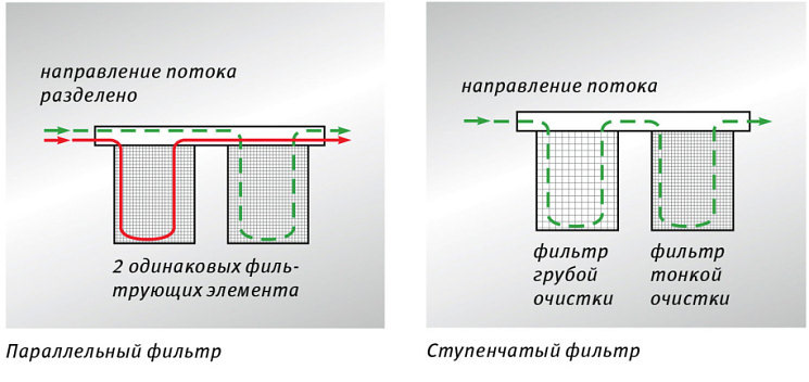

По расположению на автомобиле фильтры разделяются на простые, ступенчатые и параллельные. С простыми все понятно. У ступенчатого «тандема» перед фильтром тонкой очистки встраивается фильтр грубой очистки. Хрестоматийный пример – металлическая или пластмассовая сеточка в том или ином месте топливной магистрали.
Параллельный фильтр состоит из двух одинаковых фильтрующих элементов. Преимущество данной компоновки в том, что она обладает большей суммарной грязеемкостью и меньшим гидравлическим сопротивлением в каждом фильтре.

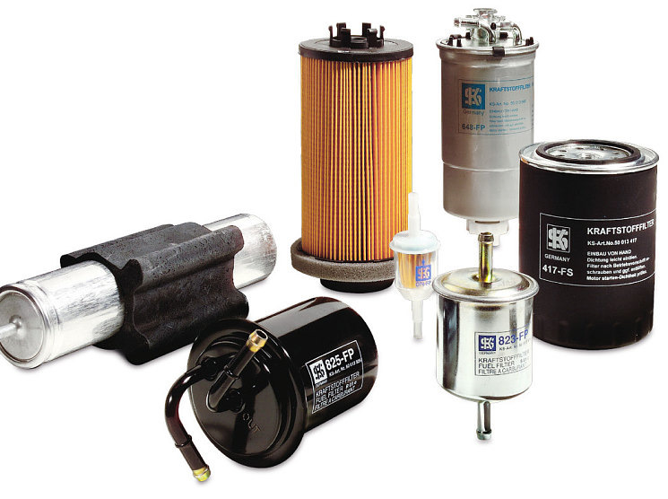

Поскольку спрос есть, ведущие производители фильтров выпускают продукцию для карбюраторных моторов. Взгляните на первое фото в статье – карбюраторный фильтр с прозрачным пластмассовым корпусом уютно расположился в середине.
Это классический прямоточный фильтр FP – корпус, штора, присоединительные штуцеры. Фильтровальную бумагу складывают в виде звезды, скрепляя ее концы. Самый надежный способ – термическая сварка. Она обеспечивает отменную прочность и герметичность соединения концов шторы без «свищей». Этот способ применяется и для других фильтров со «звездными» шторами, о которых мы поговорим ниже.
Карбюраторные фильтры выпускаются в прозрачном корпусе. Благодаря этому водитель может визуально оценивать загрязненность фильтра, даже если срок его замены не подошел, а динамика машины вдруг ухудшилась.

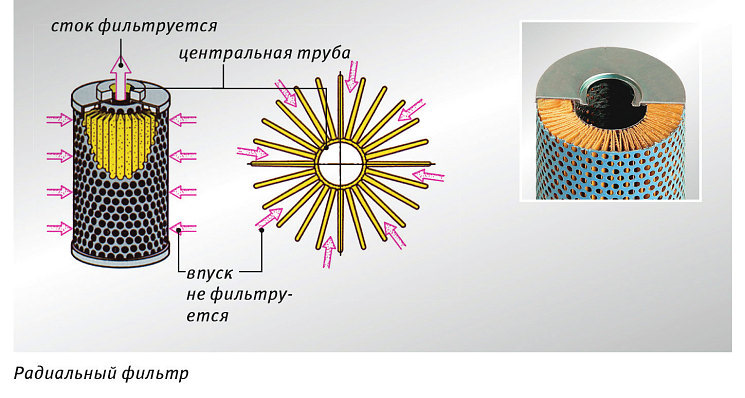

В корпусе фильтра размещается фильтрующая штора. Иногда ее укладывают звездой – в документации такие фильтры именуют радиальными. Действительно, топливо проходит по радиусу шторы к внутренней усилительной трубке. По пути частички грязи оседают на поверхности бумаги и в глубине пор, а очищенное топливо через отверстия внутренней трубки устремляется к выходу из фильтра.

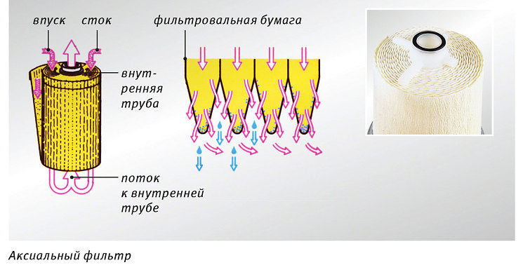

Но есть и другая укладка шторы – спирально-складчатая. Такие фильтры еще называют аксиальными. Принцип фильтрации здесь несколько иной, чем в радиальных фильтрах.
Фильтровальная бумага здесь более тонкая, чем у радиального фильтра. Она наматывается вокруг внутренней трубки-усилителя. Но наматывается весьма хитро – так, что вдоль оси фильтра образуются V-образные карманы, способные собирать частицы грязи. Топливо тоже подается вдоль оси, очищается в карманах и выходит из фильтра через центральную трубку.
Спирально-складчатая укладка позволяет в том же объеме разместить в 1,5–1,7 раза больше материала, чем при укладке звездой. При этом бумага для аксиальной фильтрации отличается от бумаги, используемой для звезды – она не гладкая, а крепированная, «жатая». Эксперименты показали, что креп задерживает больше плотных механических примесей.

Кроме того, в конструкцию дизельных фильтров встраивают датчики наличия воды, управления давлением и температурой, системы подогрева и водоотделения, краники для слива отстоя и другие комбинации полезных устройств.
Кстати, о воде в топливе, этой головной боли дизелиста. Как осуществляется сепарация влаги? Никакого секрета. Просто мы рассказали о крепированной фильтровальной бумаге не всё. Штора, изготовленная из такого материала, помогает бороться с содержащейся в топливе водой. В ситуации, когда обычная бумага закупоривается влагой, крепированная эту влагу пропускает, но не сразу, а по мере нарастания локального давления. На выходе из пор влага крупными каплями стекает на внутреннюю стенку корпуса либо в отстойник, если таковой предусмотрен конструкцией фильтра. Водитель открывает специальный краник и дает воде стечь. Словом, простая операция, тем более что у некоторых автомобилей уровень воды определяется специальным датчиком.
