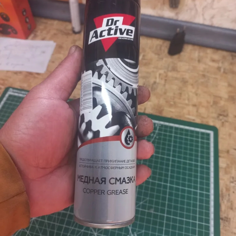

Эффективность медной смазки определяется ее рецептурой. Например, Медная смазка Dr.Active COPPER GREASE содержит в своем составе порошок меди, а не медного сплава. Это очень важный момент, так как чистая медь обладает высокой пластичностью и, следовательно, гарантирует способность смазки работать при больших контактных напряжениях. Такие возникают, например, в резьбовых соединениях, при затягивании крепежа большим моментом. Качество смазки зависит от размера частичек и однородности медного порошка. В смазке Dr.Active COPPER GREASE фракция наполнителя мелкодисперсная. Это гарантирует равномерное покрытие обрабатываемой поверхности, что очень важно для смазок, разделяющих собой детали.
Преимуществом медной смазки Dr.Active COPPER GREASE является наличие в ее составе компонентов, предотвращающих образование гальванических пар с другими металлами, например, со сплавами алюминия, из которых изготавливаются колесные диски. Эффект усиливает высококачественная масляная основа, которая обволакивает каждую частичку медного порошка. Следовательно, Dr.Active COPPER GREASE можно наносить на фланцы ступиц перед установкой легкосплавных колес. Коррозионные процессы в местах их соприкосновения протекать не будут. Колеса не прикипят и их можно будет демонтировать с минимальными усилиями.
Благодаря форме аэрозоля Медную смазку Dr.Active COPPER GREASE очень удобно наносить на поверхности, имеющие сложную форму. Распылитель формирует факел оптимальной формы, что позволяет обработать поверхность с минимальным расходом материала. Толщину слоя смазки легко задавать, нанося состав в один-два или три прохода.

Перед ее нанесением интенсивно встряхните баллон, чтобы перемешать его содержимое, – наполнитель имеет свойство оседать на дно. Качественно очистите обрабатываемую поверхность. На ней не должно быть окалины и грязи. Если смазка попала на тормозные диски, фрикционные накладки колодок, тормозные шланги и т.д., для ее удаления используйте Очиститель тормозных дисков Dr.Active BRAKES CLEANER.

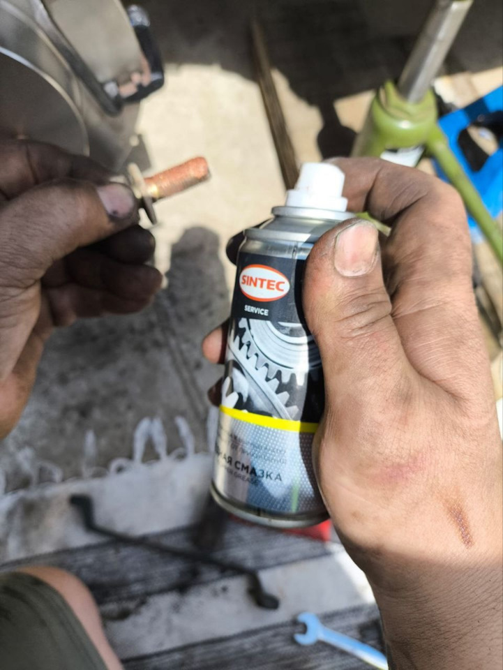

согласен, пользуюсь сейчас новой линейкой синтек хорошо работает от коррозии, легче болты откручивать. Просто людям лень ухаживать за машиной, смотреть, думают один раз намазал и забил. Ага, щас там. Я лично когда переобуваюсь, смотрю состояние колес, очищаю все и промазываю. Вот недавно обрабатывал доли крепления скобы переднего тормозного суппорта
