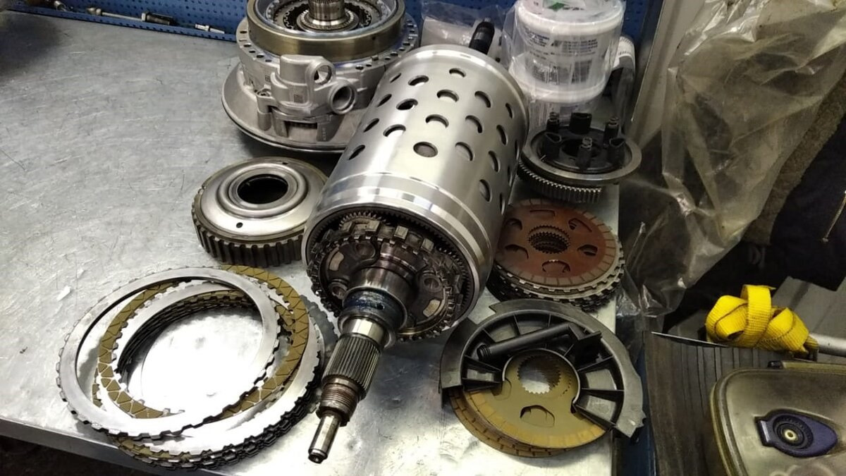

Можно сказать, что специалистам ZF удалось разработать универсальную трансмиссию, более эффективную и легкую, чем ее предшественница, но имеющую те же габариты, что и трансмиссии ZF 6HP. Однако для этого пришлось пойти на ряд неоднозначных с точки зрения надёжности технических решений. Например, корзины трёх пакетов сцепления были спроектированы для изготовления из алюминия вместо стали, что при работе по стальным торцам фрикционных дисков приводит к их ускоренному износу при агрессивном стиле езды.

Конструкция трансмиссии ZF 8HP включает 3 пакета сцепления и 2 тормозных барабана. Комплект планетарных передач (их 2) был специально разработан для этого семейства трансмиссий. В результате инженерам удалось добиться максимальной передачи крутящего момента на низких скоростях. Переключение передач происходит почти без потерь мощности, обеспечивая сравнимую с трансмиссиями DSG/CVT плавность переключения.
По сравнению с трансмиссией ZF 6HP обновлены и соленоиды. Управление трансмиссией ZF 8HP, как и в предыдущем семействе, осуществляется с помощью электронно-гидравлического блока, получившего название "мехатроник".
