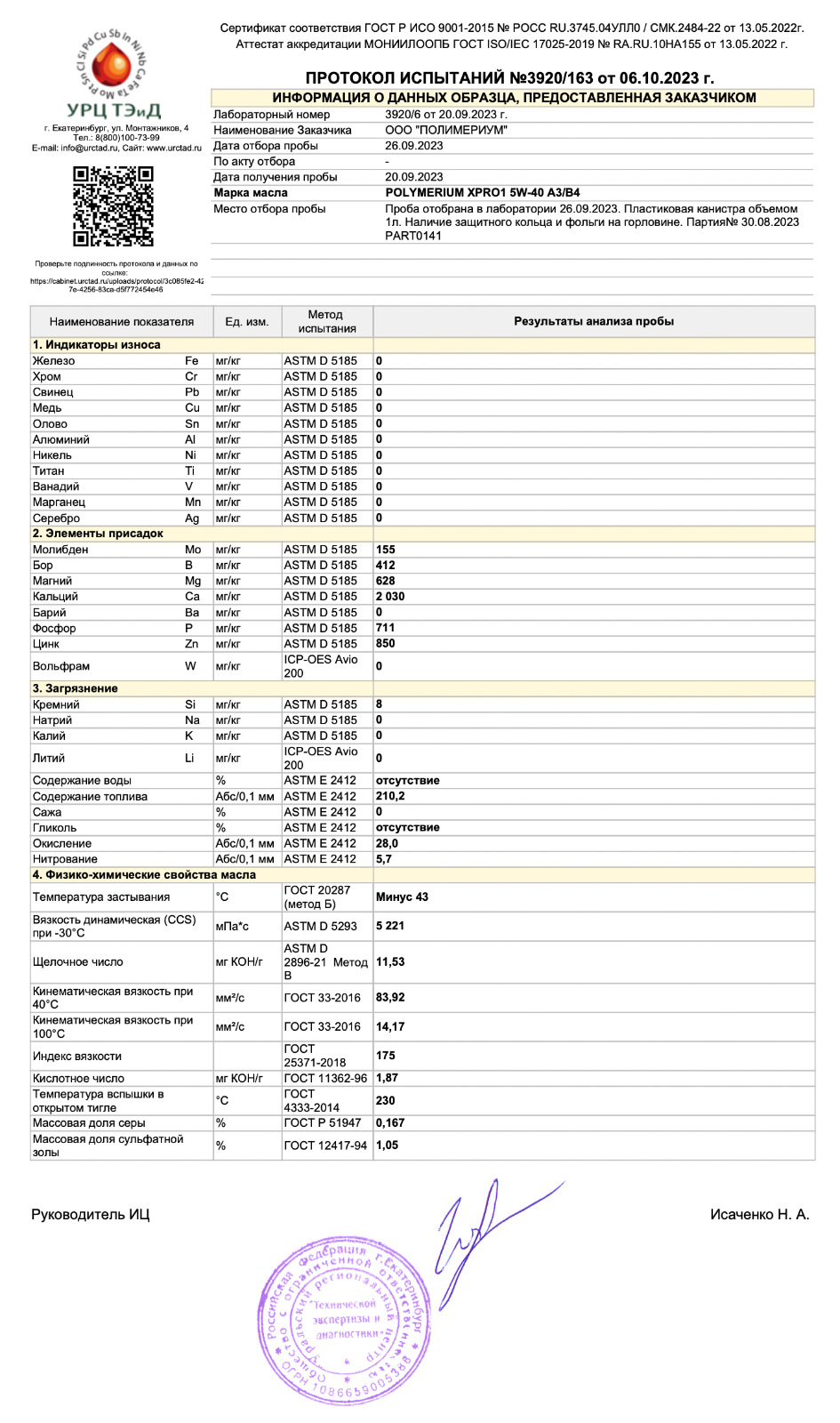

Результаты лабораторного анализа моторного масла POLYMERIUM XPRO1 5W-40 A3/B4
Масло заявлено как: API SP | ACEA A3/B4, A3/B3 | MB 226.5 / 229.3 / 229.5 | VW 502 00 / 505 00 | Renault RN 0700 / 0710 | BMW LL-01 | Porsche A40 | Opel GM-LL-B025 | Chrysler MS-10725, MS-12991 | Fiat 9.55535-N2, 9.55535-Z2 | PSA B71 2296API SN/CF | ACEA C3 | BMW LL-04 | MB 229.31 / 229.51 | Renault RN 0700 / 0710 | GM DEXOS 2 | VW 504 / 507

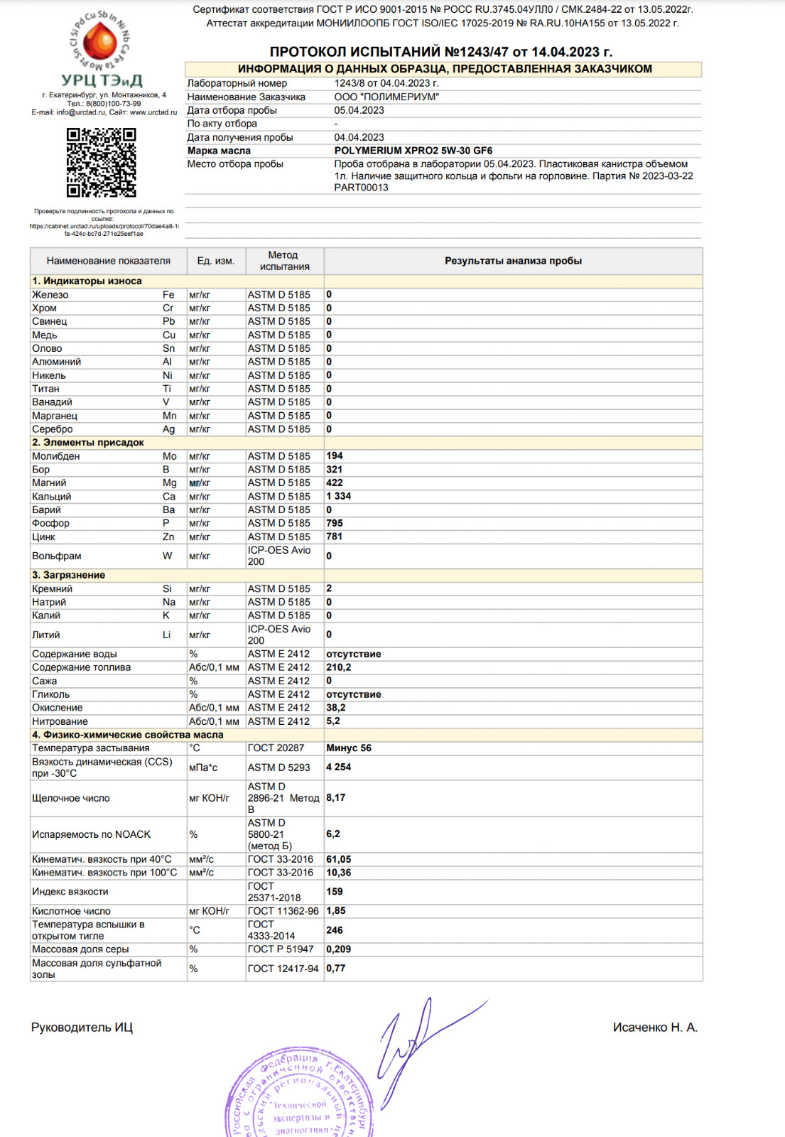

А когда будет информация по xpro2. Конкретно интересует 5w30 ilsac 6a.
А если совсем кратко, то пока не нашёл в официальных источниках, процентное содержание пао+эстер.
Если это "гомеопатия" ради "шильдика на канистре" то было бы печально.
Я готов покупать и поддерживать отечественного производителя, понимаю откуда такая цена. Но хотел бы иметь полное представление о продукте.
Главное, чтобы вы не растеряли свой очень высокий положительный имидж на рынке, ради сиюминутной выгоды… Не повторили ошибки татнефти… 😏
Добрый день. Ознакомиться подробнее с анализом и составом масла POLYMERIUM XPRO2 5W-30 GF-6A вы можете на сайте Оил-клаб: www.oil-club.ru/forum/top…2-5w-30-gf6-svezhee-2023/
Спасибо за оперативность.
Обалдеть!
Вспышка 246!
Индекс вязкости 159!
CCS 4200! 😯
Застывание -56! 😁
Фосфор по ilsac… без фанатизма.
Апрель, а еще нет поста на драйве про него. Это же шедевр.
Вы заткнете и синтек, и татнефть…и генезис…
Осталось анализ отработки, деградацию как у Шелл в 3%. И это идеал…
Цена… терпимо… конечно можно дешевле, НО БЕЗ УХУДШЕНИЯ ХАРАКТЕРИСТИК! 😏
В составе масла — база полностью ПАО + 7% эстеров +7% алкилированных нафталинов.
И за эту сумму? 😯👏
Не верится…
А вязкость полимером, или "гулять так гулять" регулируете сразу эстером? 😏😁
Страшно, очень страшно, мы не знаем что это такое, еслиб мы знали что это такое, но мы не знаем что это такое))
Всё среднее.
Вспышка хорошая.
Индекс вязкости, ccs, и застывание, говорят, что это гидрокрекинг.
CCS ближе к 6000, верхнему потолку допуска. Чем выше, тем гуще и труднее провернуть в мороз 🤓
Тут важно, чем густили, насколько крепкий. От качества этого полимера, зависит, через сколько км он "расслабится", пойдёт лаком по стенкам, а в картере оставит "водичку". Если через 7-10 тыс. Это хорошо.
Ещё, сколько эстера. Если 0.01% от объёма, для надписи. Это печальный маркетинг, бесполезный.
Наш рынок, отличается, например, от европейских/американских, там "верят на слово". У нас, от уровня хорошего образования в стране, да и финансового положения, ушло смотрят соответствие заявленного и фактического. Даже целый огромный форум есть 😅
