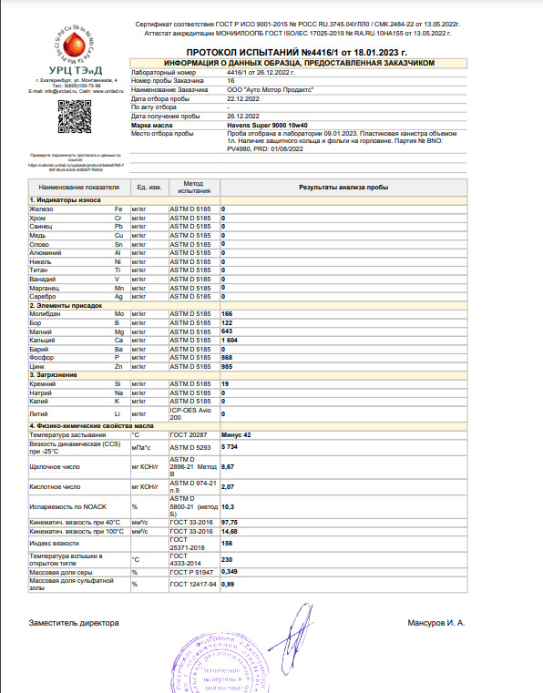

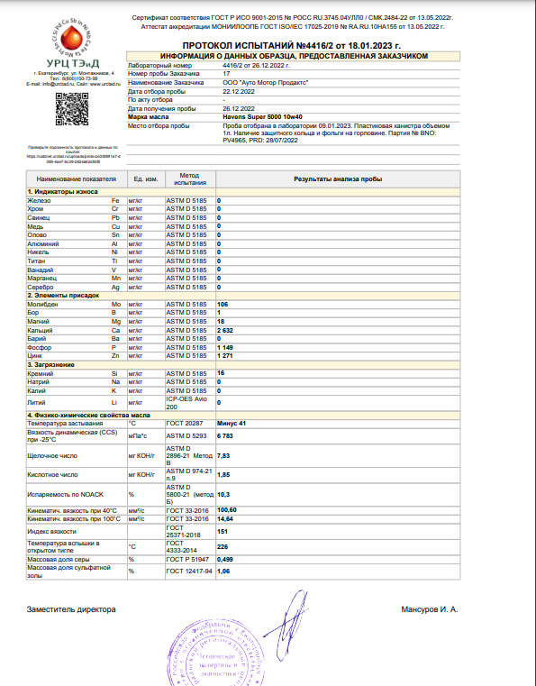

В линейке бренда Havens представлены 2 вида моторного масла SAE 10W40 с хорошей температурой застывания — 41°C — -42°C и высоким щелочным числом (7,83 и 8,67).

HAVENS SUPER 5000 SAE 10W40 API SL/CF
Технический паспорт
Это масло премиум-класса для бензиновых двигателей, в том числе многоклапанных и с турбонаддувом легковых автомобилей, а также для дизельных двигателей с турбонаддувом или без наддува легковых автомобилей и легких грузовиков. Оно может использоваться в любое время года в самых сложных условиях эксплуатации (автобаны, загруженный городской трафик и т.д.).
Масло гарантирует максимальную чистоту, снижение затрат на техническое обслуживание двигателя, превосходную термоокислительную стабильность, высокие защитные свойства, что подтверждается протоколами испытаний.
HAVENS SUPER 9000 SAE 10W40 API SN, SN/CF, SM/CF
Технический паспорт
Всесезонное моторное масло премиум-класса на основе синтетической технологии, предназначенное для обеспечения максимальной защиты бензиновых и дизельных моторов. Рекомендуется для использования в легковых автомобилях, внедорожниках, микроавтобусах и легкой коммерческой технике.
Обладает хорошей текучестью, обеспечивает уверенный пуск в холодную погоду и быстрый прогрев двигателя. Пакет присадок последнего поколения, применяемый в масле, направлен на снижение коэффициента трения, уменьшение износа деталей двигателя в тяжелых городских условиях, улучшение очищающих и нейтрализующих свойств масла.
