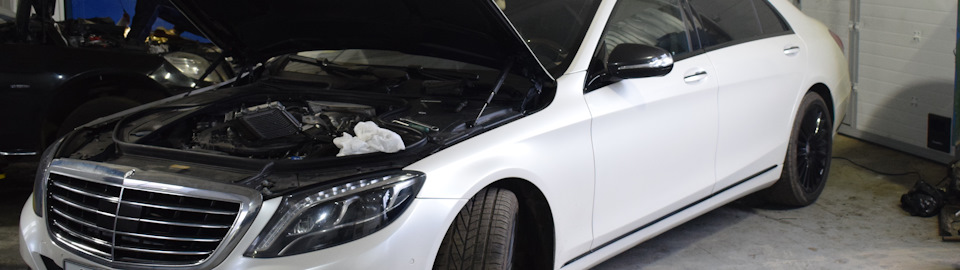

Двигатели Mercedes OM 654 и OM 656, используемые в различных моделях автомобилей Mercedes-Benz, включая такие популярные линейки, как C-Class, E-Class, и S-Class, а также в SUV-моделях, например, G, GLS, GLE и GLC, известны своей производительностью и надежностью. Однако, как и любой сложный механизм, они подвержены определенным типичным неисправностям. В этой статье мы рассмотрим наиболее частые проблемы, их причины и методы решения.
1) Износ Рокера в двигателях OM 654 и OM 656
Причины: Износ рокера обычно связан с недостаточной смазкой, использованием моторного масла низкого качества, или общим износом из-за интенсивной эксплуатации автомобиля, а также низким заложенным ресурсом или заводским браком.
Решение: Эффективным решением является замена изношенных рокеров. Кроме того, важно убедиться в правильной работе системы смазки и использовать рекомендованное качественное моторное масло, а также следовать интервалам замены масла.
2) Износ Кулачков Распределительного Вала
Причины: Износ кулачков распредвала часто также является результатом недостаточной смазки, а также износа и повреждения рокера, что приводит к дополнительным нагрузкам на распредвал.
Решение: Замена постели распредвала с распредвалами и рокерами.
3) Выход из Строя Сдвоенного Масляного Насоса
Причины: Проблемы с сдвоенным масляным насосом часто возникают из-за выхода из строя вакуумного насоса, в частности, обратного клапана, который установлен на вакуумном насосе и не предусмотрен для отдельной замены (странно, что отдельно этот клапан не продается, цена ему не более 1000-1500 рублей).
Решение: Оптимальным решением является замена масляного насоса. При этом важно также проверить и очистить вакуумные магистрали от масла.
