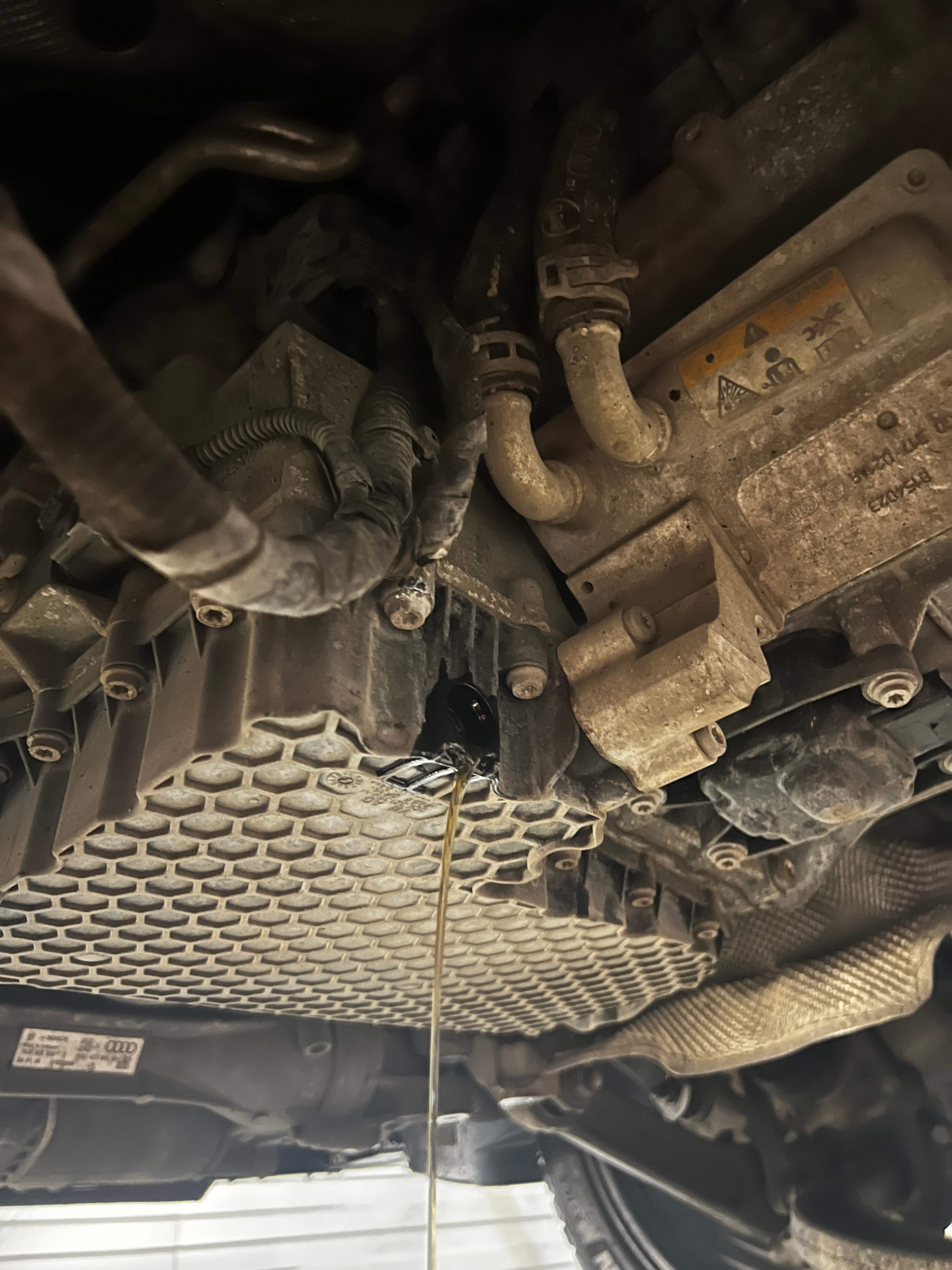

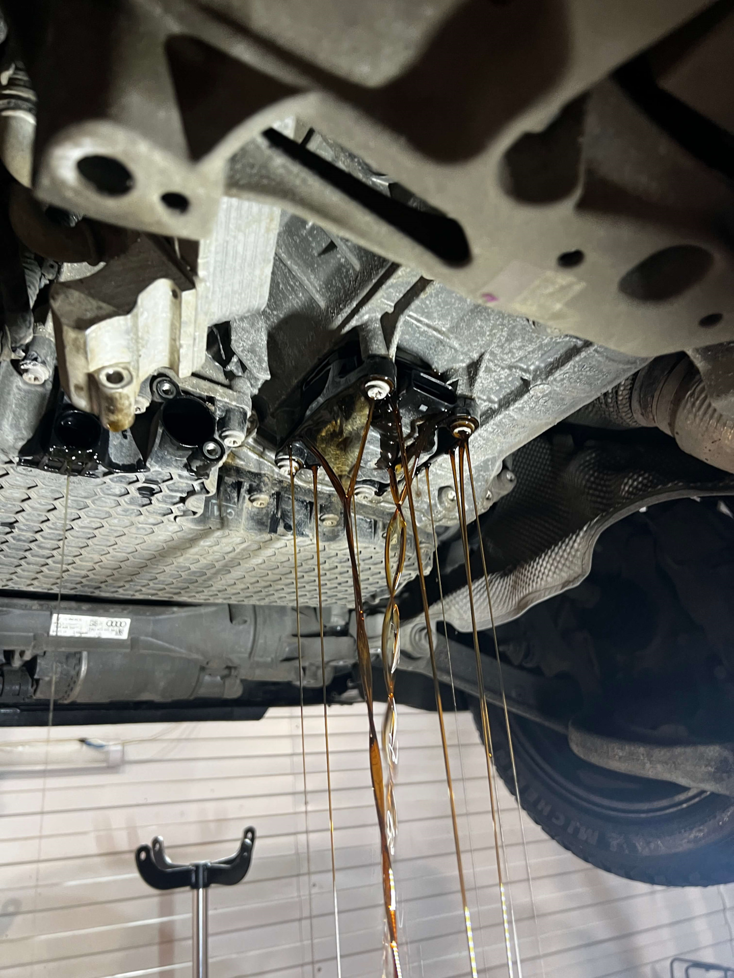

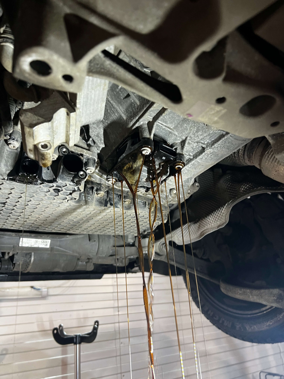

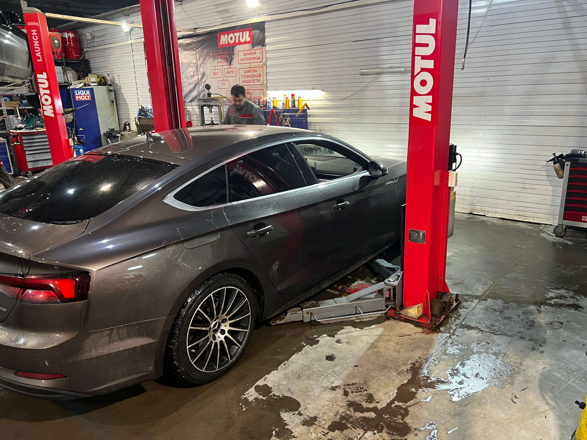

Марка: Audi A5 Sportback
Год выпуска: 2019
Пробег: 67069 км
Oil Transfusion

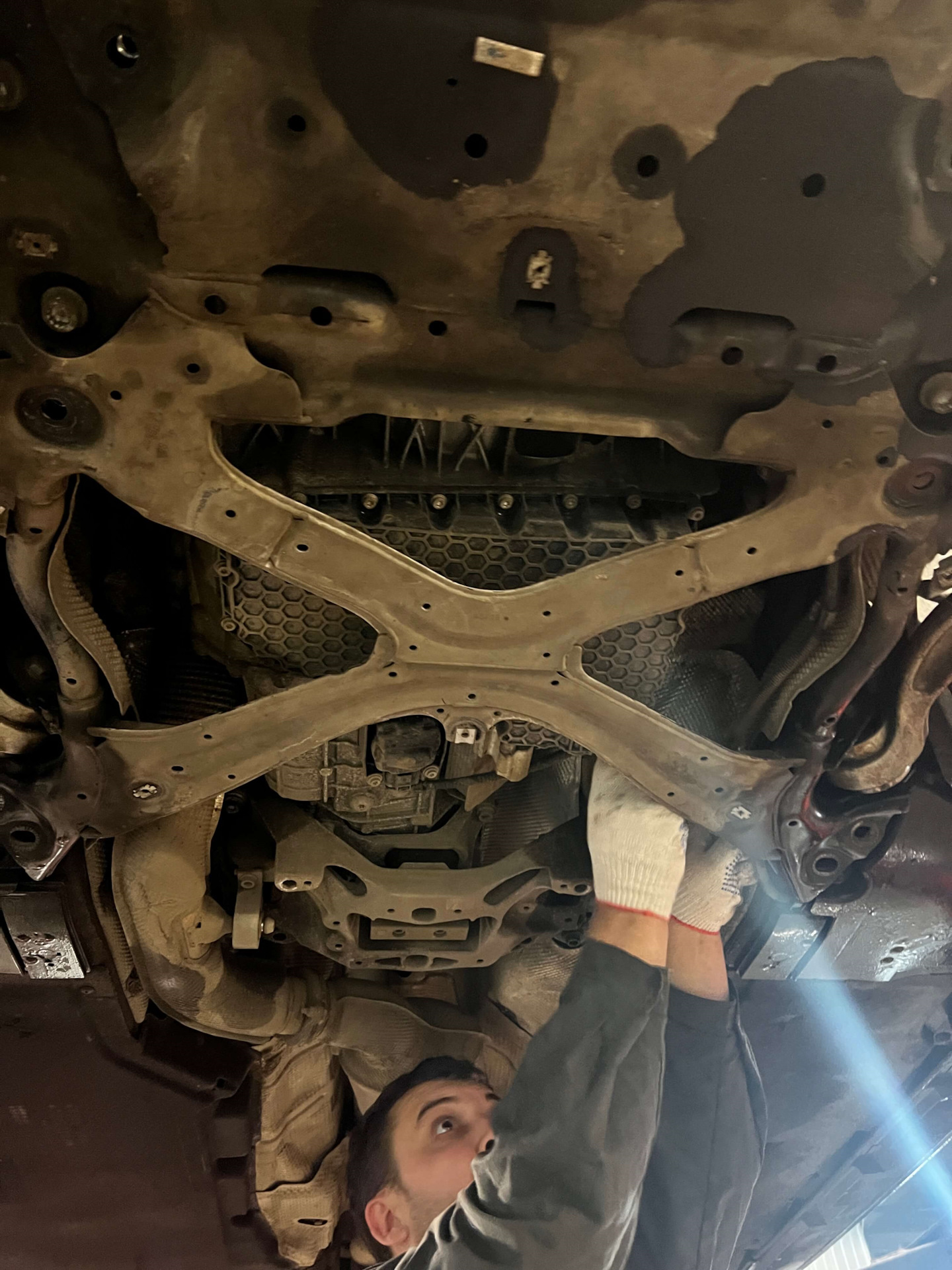

Замена масла в роботизированной коробке передач Audi A5 Sportback
7-ступенчатая версия DSG с мокрым сцеплением S-Tronic DSG7 0CK/0CL DL382
Данная коробка передач требует допуск по маслу G055549A2 + G055 529A2

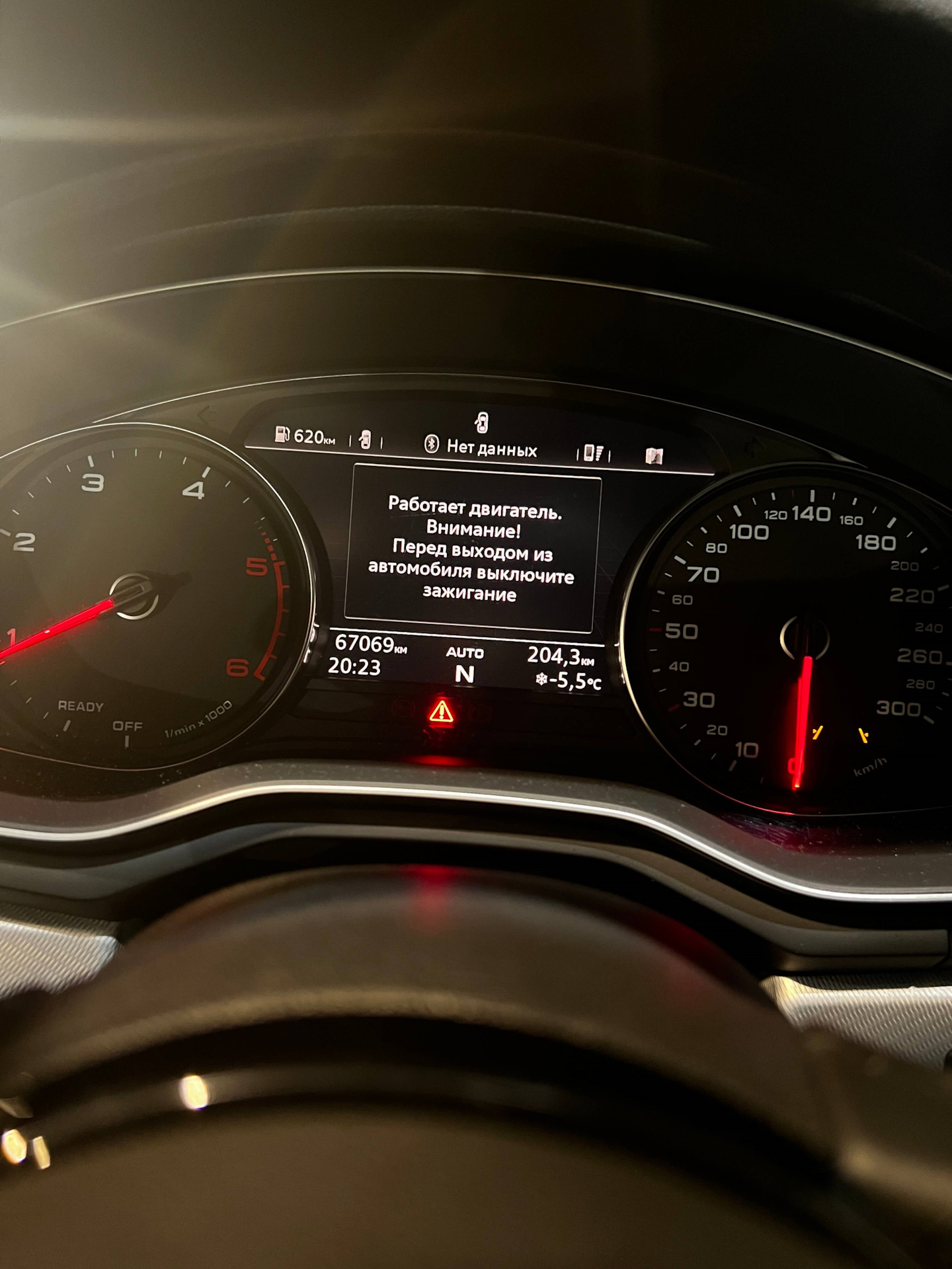

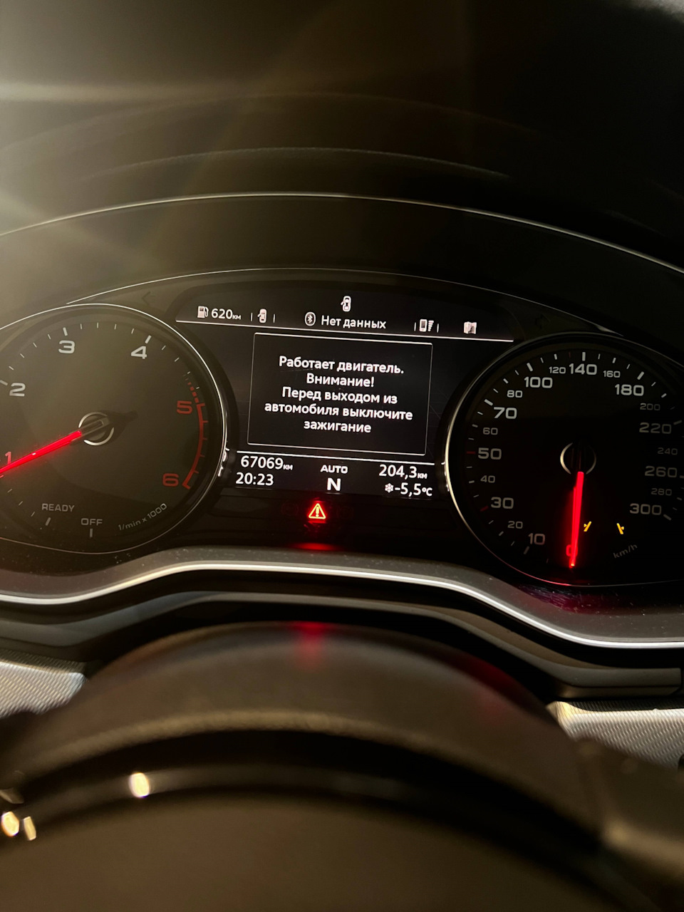

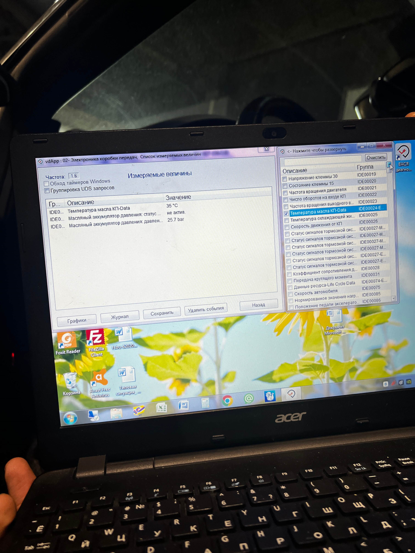

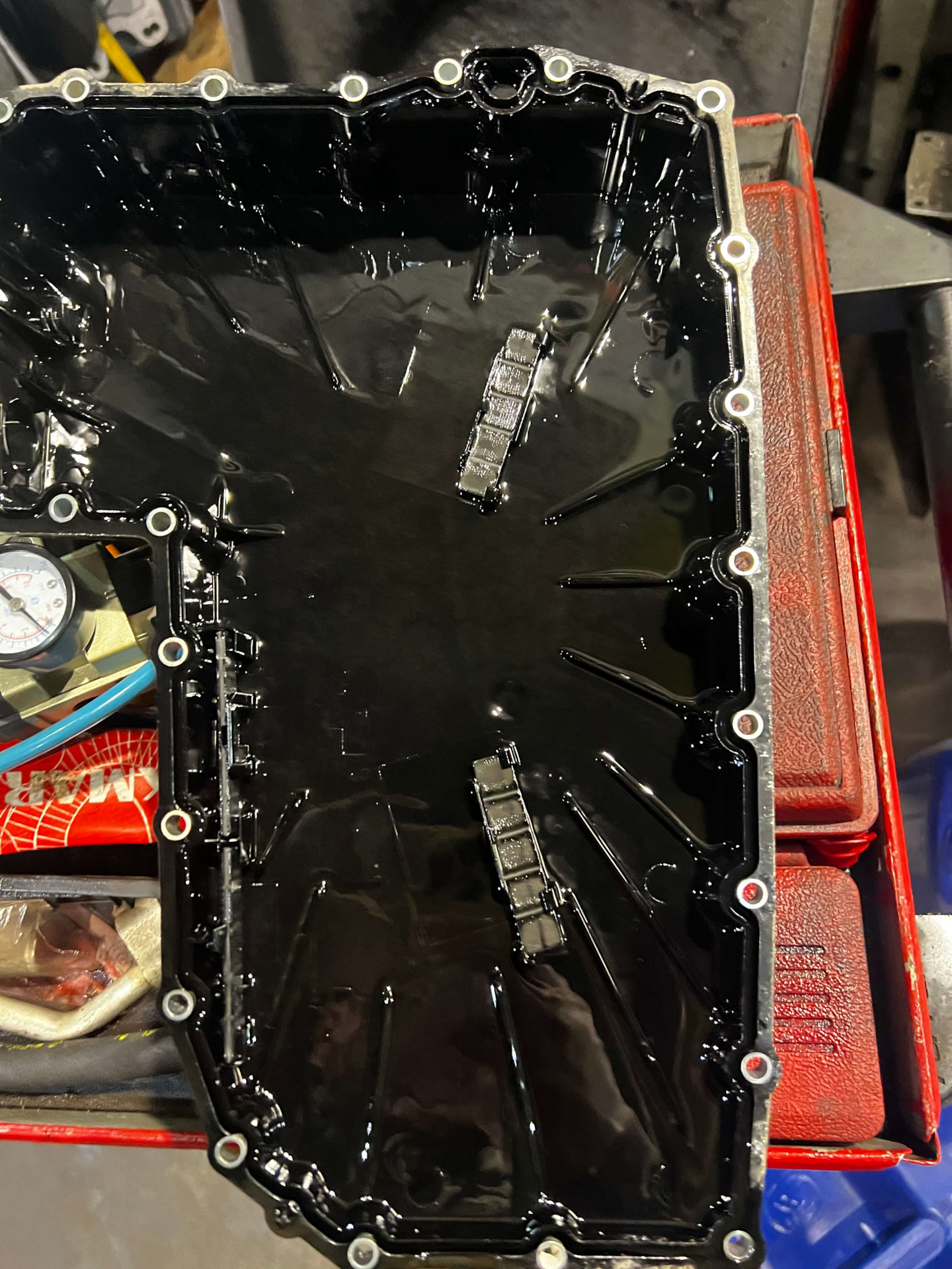

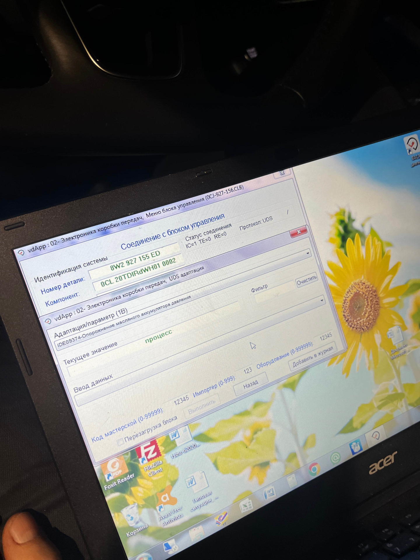

Проверка уровня масла в 0CK DL382 через контрольную пробку при температуре 35-45 градусов
Время выполнения работы 5 часов
Официальный регламент замены масла в роботизированной коробке передач DSG 0CK раз в 5 лет или 60 000 км в зависимости от условий эксплуатации.

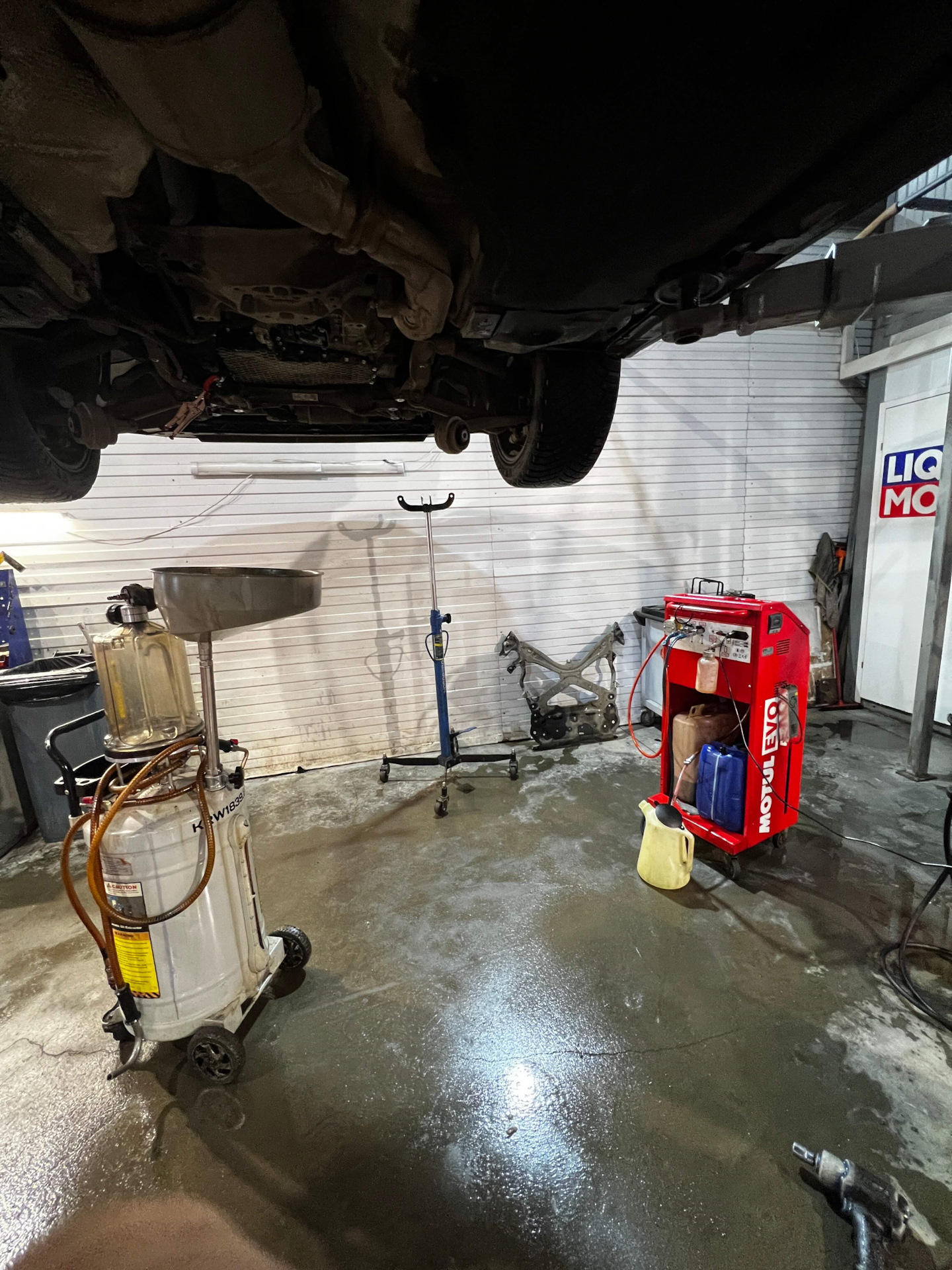

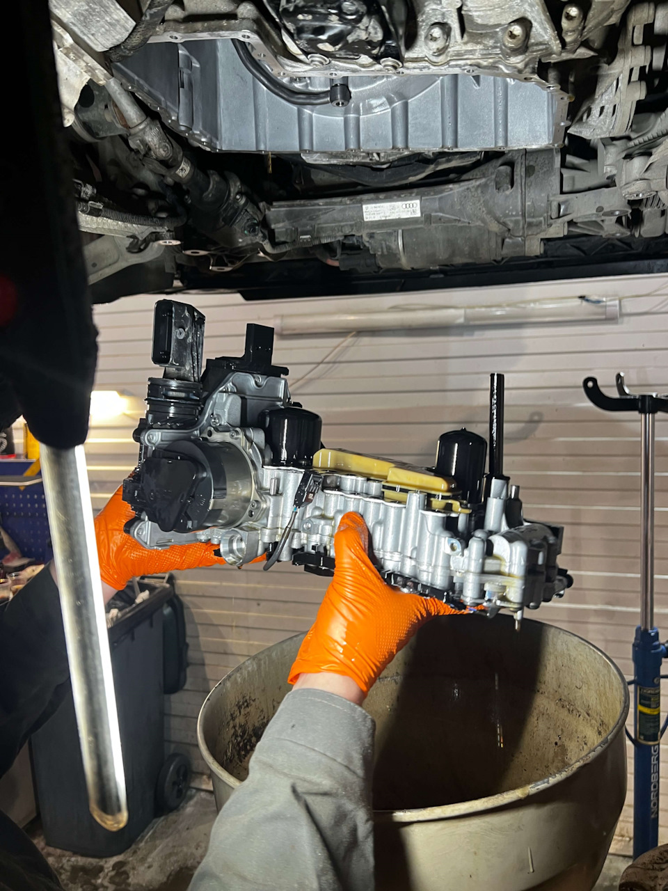

Выполняем замену масла в коробке передач:

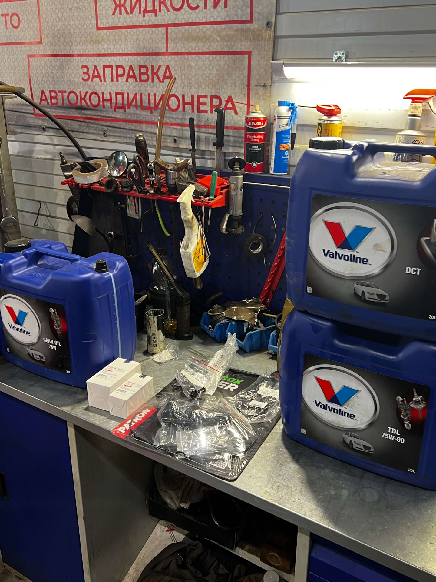

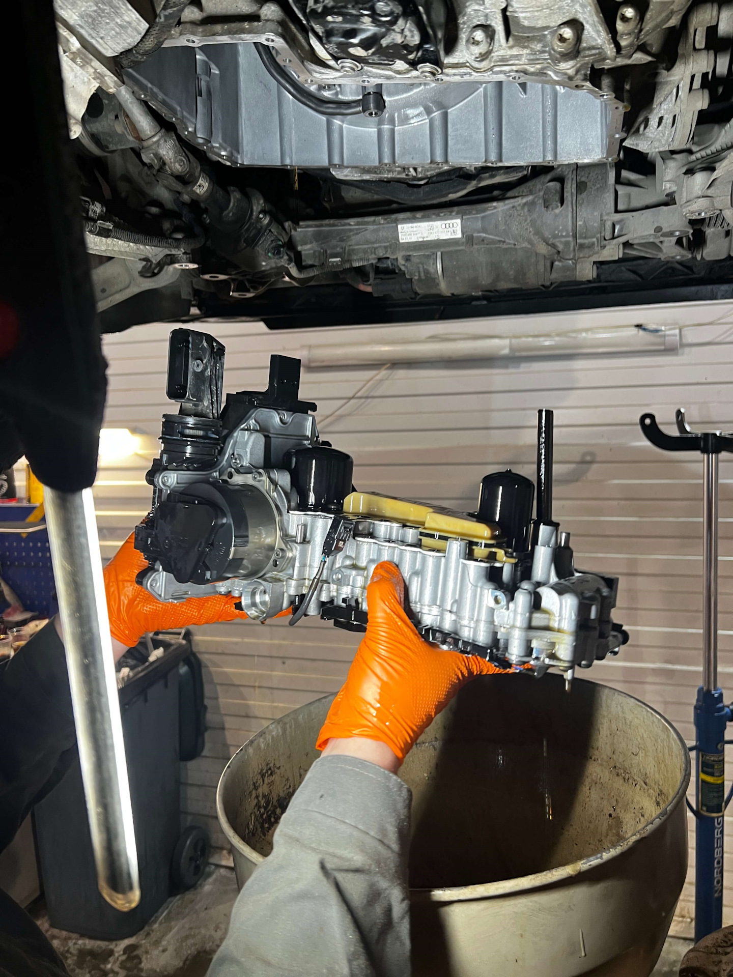

⭕Масло для гидравлической части Valvoline Dctf 4л

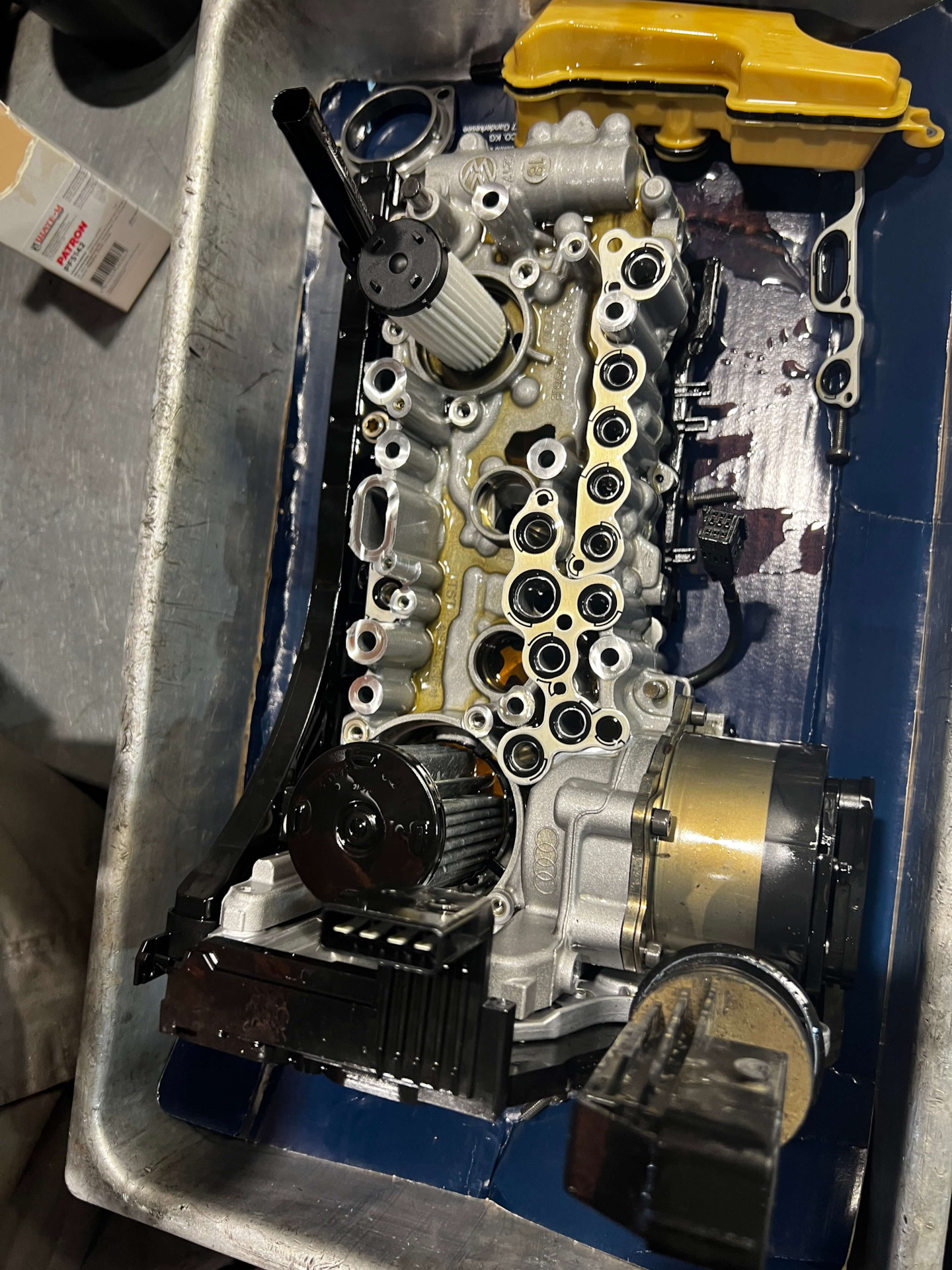

⭕Фильтр внутренний PF5143
⭕Фильтр внутренний PF5139
⭕Фильтр внутренний PF5142
⭕Прокладка поддона оригинал 0ck321371a

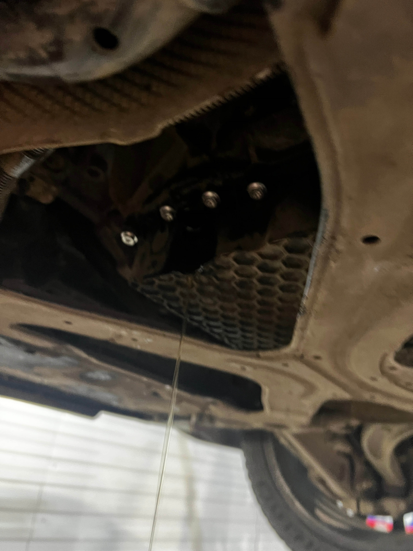

⭕Пробка поддона оригинал 0ck321439a 2шт
⭕Масло для механической части Valvoline MTF 75w 4л (Это было исключительное желание клиента) Рекомендуем заливать MFT 70w
⭕Расходные материалы для удаления следов масла
Мы не ограничены в выборе материалов!
Можем предложить для обслуживания автомобиля, расходники любой фирмы на ваш вкус и подобрать под необходимый бюджет.

Привет. У меня ауди А4 Б9. Хочу заменить масло в мехатронике и мех.части. В мехатронике уже менял у дилера масло 2 раза, в мех.части ниразу.
У тебя написано 3 фильтра, на фото 2 не могу понять где 3 ий и куда его менять?
Подсксжи в мех.части менял фильтр, его надо менять и есть его номер ?Спасибо
Добрый день, вот достаточно подробная статья с артикулами и фото www.drive2.ru/l/583715605975180619/
