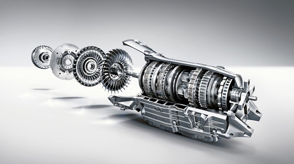

Гидроавтоматическая коробка передач 722.9 от Mercedes-Benz – электронно-управляемая трансмиссия с семью передачами переднего хода и двумя передачами заднего хода. Представленная в 2003 году коробка передач 7G-Tronic была одной из самых первых 7-ступенчатых автоматических коробок передач на рынке.
В её конструкции использованы два обычных планетарных редуктора и составной планетарный механизм Равиньё, для включения передач используются 4 многодисковых тормоза и 3 вращающиеся муфты сцепления. Для уменьшения веса корпус АКПП выполнен из облегчённого магниевого сплава.
В этой статье мы рассмотрим конструктивные особенности данной трансмиссии, её преимущества, а также характерные неисправности и слабые места.
