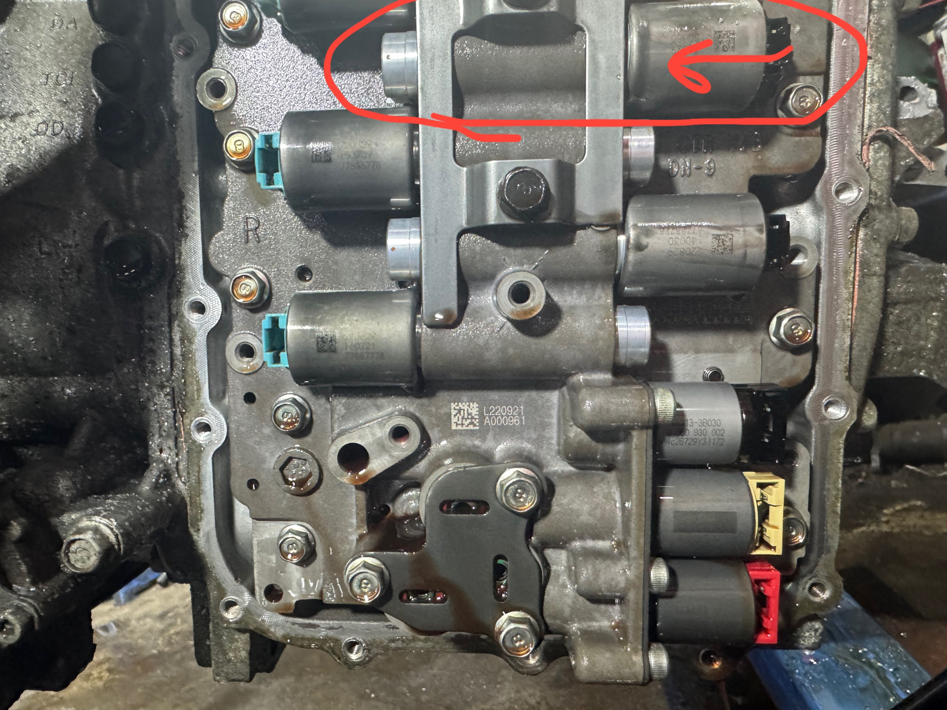

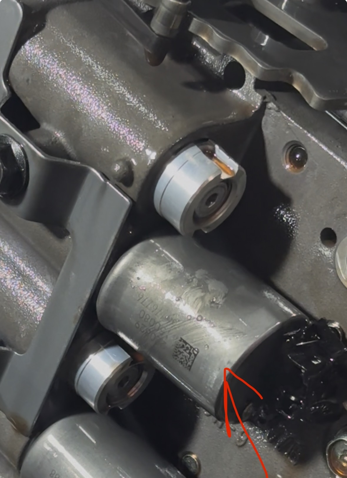

Ребят, подскажите пожалуйста. Какой саленойд нужно сюда поставить. По этому был небольшой удар. И он деформировался. Сейчас делаю заказ запчастей из Кореи. Не могу понять какой именно этот саленойд … palisade 22 г дизель Кореец рестайлинг
Здравствуйте. На каждом соленоиде есть номера. Вот это и есть оригинальный номер, который можно забить в каталог и заказать. У нас они так же в наличии. shop.akpphelp.ru
По этому номеру могли бы сказать какой соленойд нужен?
