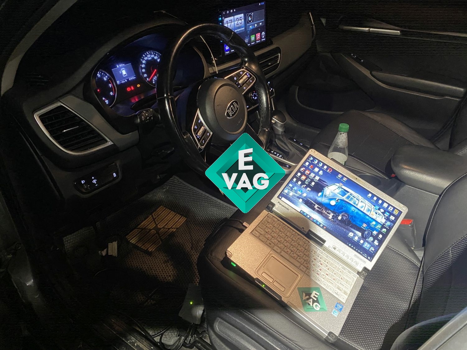

Владелец KIA SELTOS 1.6 123 лс "2021 обратился к нам с просьбой прошить ЕВРО-2 + сделать чиптюнинг.
На приборной доске горит индикация CHECK ENGINE
Подключаем диагностику и видим стандартную для корейского сегмента ошибку P0420 Эффективность системы нейтрализации выхлопных газов ниже порога
Владелец в последствии самостоятельно произведет удаление забитого\разрушенного катализатора.
Далее выполняем процедуру перепрошивки блока управления BOSCH ME17.9.21
Тип ЭБУ: ME(G)17.9.21
Версия ПО: MSP2JR516Q000C02
Калибровка: ECKT03HC
CVN номер: 37F60303
✅ Софт MSP2JR516Q000C02 является актуальным.
🆒 Считываем родную прошивку, сохраняем её как резервную копию, затем на её основе заливаем тюнинг-прошивку ЕВРО-2, чтобы "обойти" опрос катализатора.
✅ Ошибок нет
🚀 Как итог: работа мотора стала более эластичная, пропал искусственный затуп педали газа, слегка возросла мощность.
🔝 Не требуется установок обманок, эмуляторов, мини-катализаторов и т д. и т.п. которые работают МАКСИМУМ месяц, а после снова загорается CHECK и p0420.
После прошивки под ЕВРО-2 катализатор можно оставить на автомобиле дальше. Он будет работать в пассивном режиме (то есть будет фильтровать, но не будет опрашиваться его состояние).
