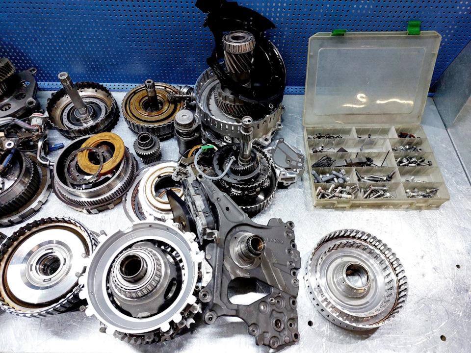

Договорились с владельцем о проверке комплектности деталей и повторной оценки их состояния.

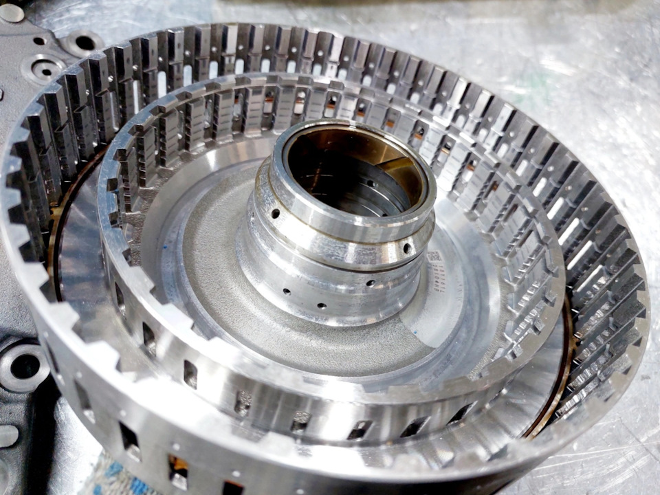

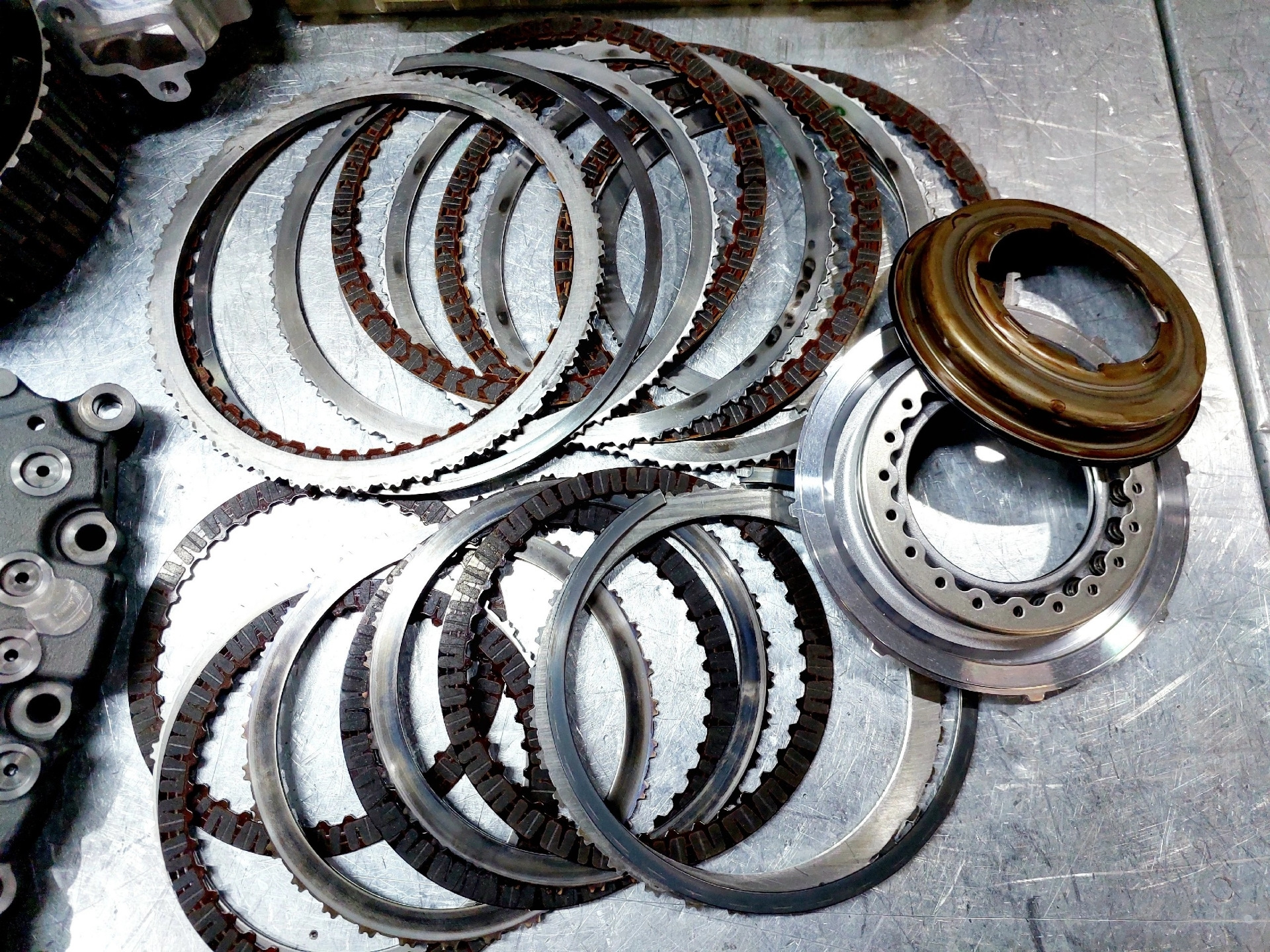

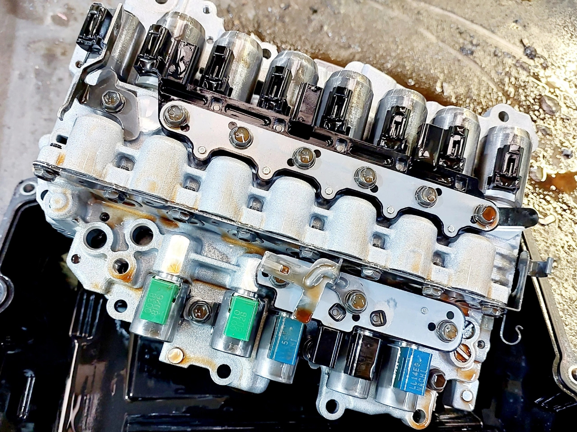

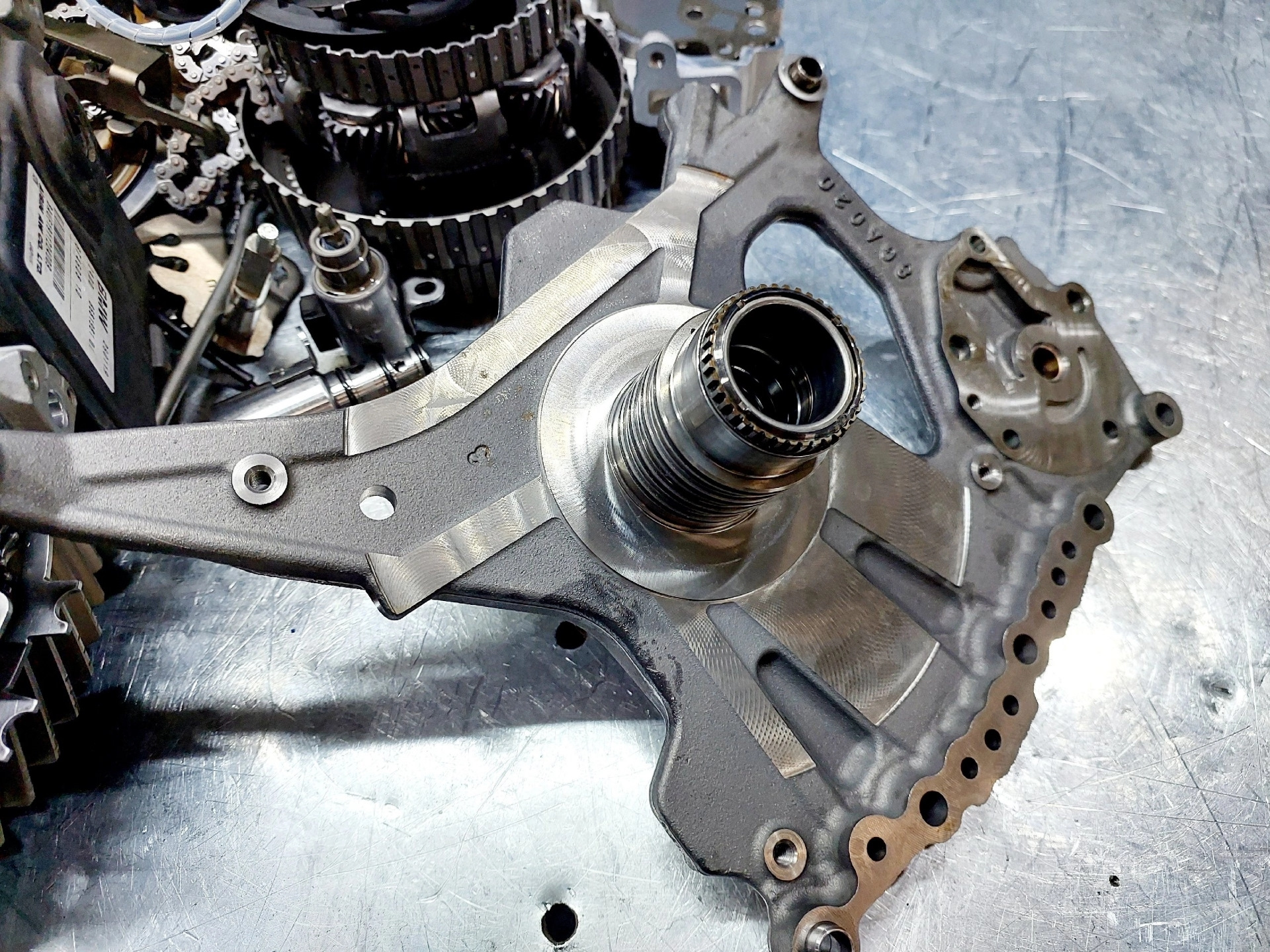

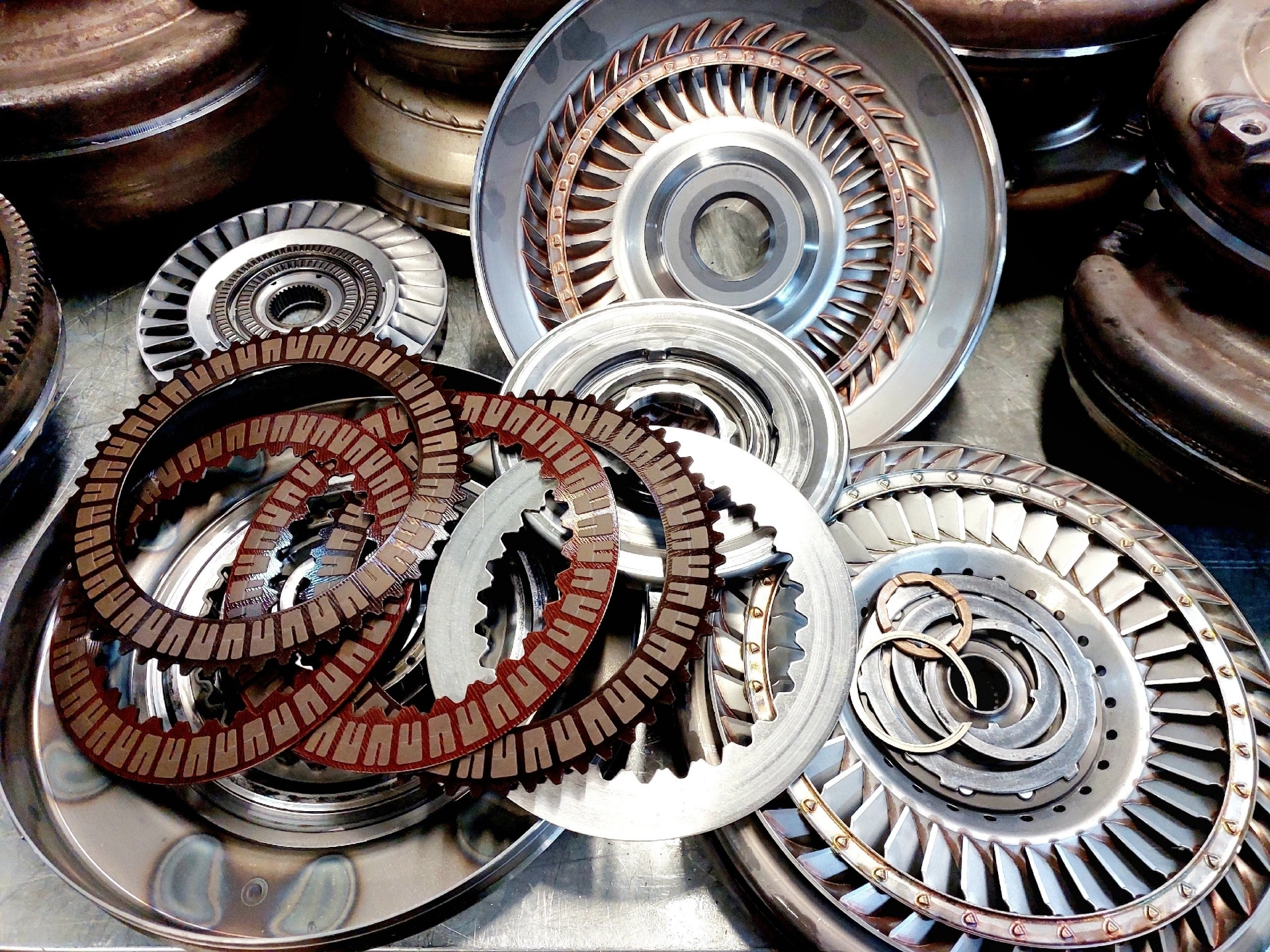

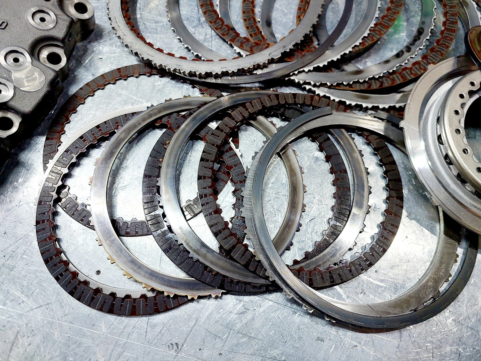

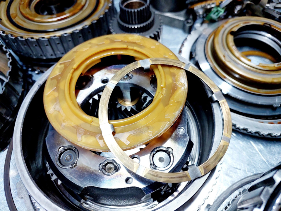

Проверка комплектности деталей подтвердила наличие всех необходимых компонентов. Дефектовка выявила – перегрев фрикционных дисков, стальных дисков, выработку посадочного места алюминиевого барабана С3/С4, центрального суппорта, износ шайб вошер и тефлоновых уплотнительных колец. Гидроблок с соленоидами регулировки были сильно загрязнён. В гидротрансформаторе подгорели фрикционные диски. Согласовали стоимость ремонта с клиентом, приступили к ремонту.
Выполнили ремонт АКПП – провели мойку деталей, отремонтировали барабан С3/С4, центральный суппорт, заменили комплект фрикционных дисков, комплект стальных дисков, шайбы вошер, комплект тефлоновых колец, комплект сальников/прокладок, фильтр. Промыли и перебрали гидроблок с помощью ремкомплекта. Отремонтировали гидротрансформатор. Выполнили монтаж, заправили трансмиссионное масло, автомобиль протестировали, убедились в исправной работе, помыли, уведомили клиента о готовности.
