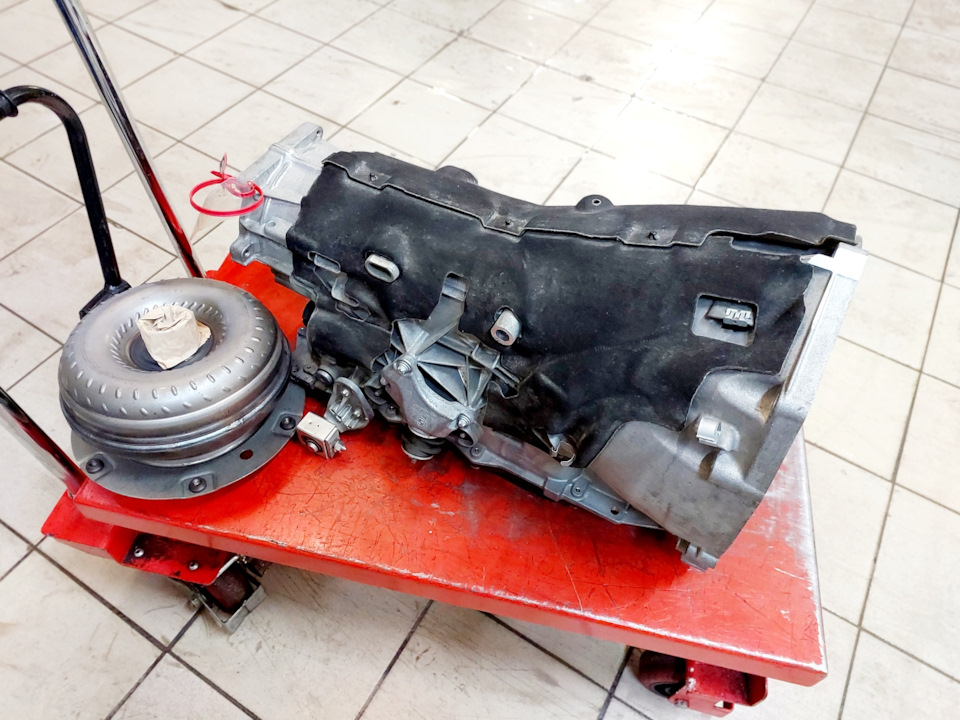

// АКПП: GA8X51CZ // Двигатель: 3.0L // Привод: полный // Год: 2019 // Пробег: 88.000 км //
Снятую коробку передач для дефектовки и ремонта нам прислали из Новосибирска.
Клиент обратился в сервис с проблемой потери набора скорости, при включении передачи машина проезжает метр, начинает пробуксовывать, после чего встает в аварийный режим с издаванием посторонних звуков.
Электронная диагностика показала ошибку:
420311 Функция контроля передаточного отношения: переключение 1 после х невозможно
Коробку сняли в сервисе и передали в транспортную компанию для доставки в нашу мастерскую.
Дефектовка трансмиссии выявила – горелое состояние трансмиссионной жидкости, присутствие металлической стружки с осколками, сильный перегрев и повреждение планетарных рядов на первичном валу, сильный перегрев солнечной шестерни, сгоревшие пакеты фрикционных дисков, перегрев стальных дисков, повреждение упоров алюминиевого барабана С, барабана Е, ступицы D, люфт осей сателлитов алюминиевой планетарной передачи, задиры масляного насоса, износ поршня С, уплотнительных втулок. Гидроблок с соленоидами регулировки давления был сильно загрязнён, начали залипать клапаны регулировки давления, износились демпферы и сепараторная пластина. В гидротрансформаторе подгорели и начали осыпаться фрикционные диски, износился тефлоновый уплотнитель ступицы турбины, сальник ступицы турбины, уплотнительный манжет поршня и ступицы дна корпуса. Согласовали стоимость ремонта с сервисом, приступили к ремонту.
Провели ремонт АКПП – выполнили мойку деталей, заменили первичный вал с планетарными рядами, масляный насос, солнечную шестерню, планетарную передачу, ступицу D, барабан Е, барабан С, комплект фрикционных дисков, комплект стальных дисков, поршень С, комплект сальников/прокладок, фильтр-поддон. Промыли и перебрали гидроблок — заменили демпферы, сепараторную пластину, установили обратно штатный комплект соленоидов регулировки давления. Отремонтировали гидротрансформатор. Коробку собрали, уведомили сервис о готовности, подготовили и передали в транспортную компанию для обратной доставки.
Сроки ремонта АКПП — 8 дней
Гарантия на ремонт — 2 года, без ограничений по пробегу и эксплуатации
Стоимость ремонта АКПП (с запчастями) — 420.000 руб.
