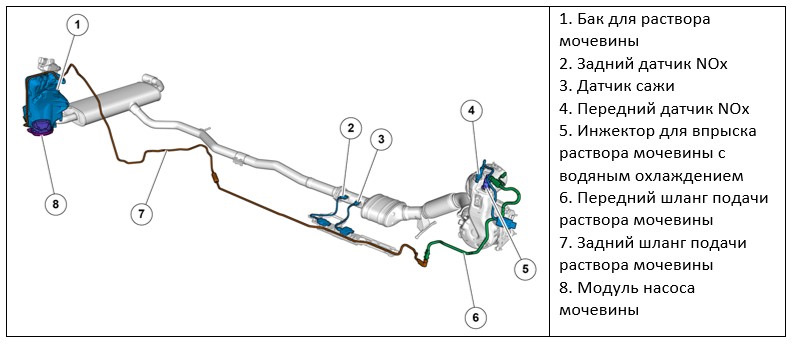

Конструкция системы выглядит следующим образом (вариант для автомобилей платформы SPA с двигателем 3-го поколения):
За управление отвечает модуль NRCM (NOx Reductant Control Module).
Основными отличиями для автомобилей с двигателями 2-го поколения являются отсутствие жидкостного охлаждения инжектора, а также цельный шланг подачи раствора от насоса к форсунке.

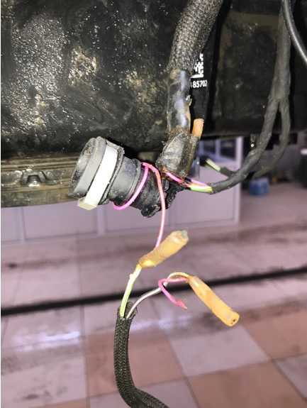

Если из строя вышла сама нить подогревающего элемента, то потребуется замена трубки, т.к. найти место обрыва под жесткой наружной оболочкой скорее всего не получится.
Но иногда проблема может быть в месте соединения проводки, которая идет к разъему и непосредственно нити подогрева (как правило отгнивают штатные соединения). В этом случае восстановить работоспособность системы можно.

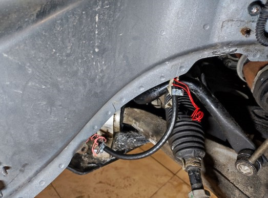

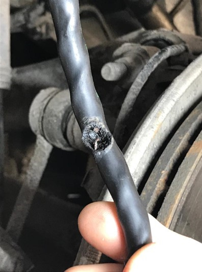

Был случай, когда трубка перетерлась вместе с нитью подогрева из-за того, что была неудачно проложена на при сборке на заводе. Здесь также удалось выйти из положения восстановив трубку с помощью резиновой вставки и отремонтировав проводку.
Приходилось и ремонтировать проводку от модуля NRCM к разъему подогрева трубки.

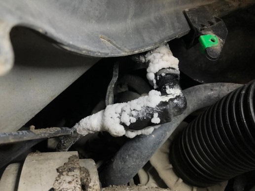

Иногда возникают проблемы с герметичностью подающего трубопровода. В месте утечки происходит кристаллизация раствора мочевины. В результате система не проходит тест по давлению.
В данном случае была обнаружена микротрещина в соединении и пришлось временно обеспечивать герметичность с помощью армированной трубки.

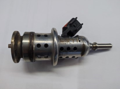

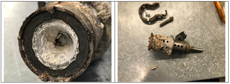

Причиной утечки может быть и сама форсунка.
Были случаи и выхода из строя форсунок без признаков утечки.

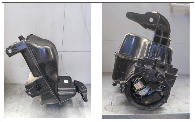

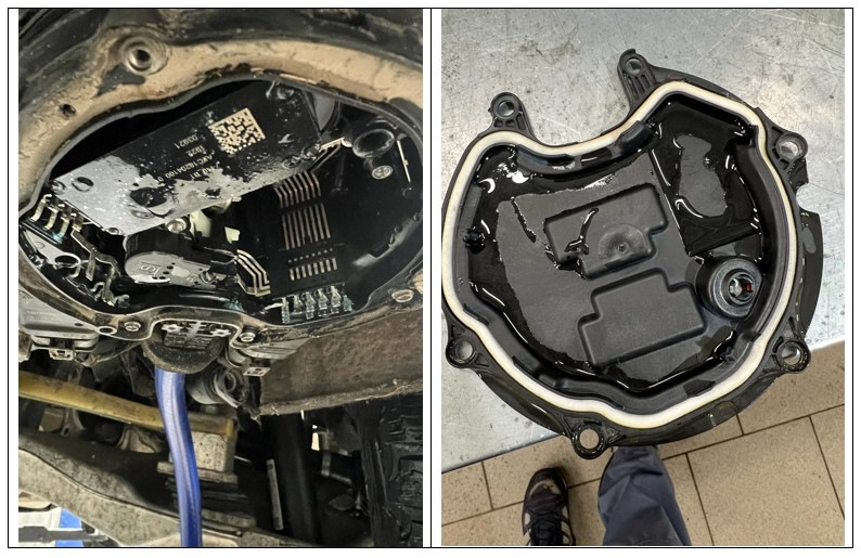

Проблемы могут быть вызваны и нарушением герметичности самого бака. В этом случае раствор попадает в зону расположения контактов, что приводит к появлению многочисленных кодов неисправностей. Здесь потребуется замена бака.
Иногда возникают проблемы после сильных морозов. Возможно, причиной является низкое качество раствора, который плохо переносит заморозку. В этих случаях перестают работать датчики уровня и качества в баке.
Проблема не уходит после разогрева состава с помощью нагревателя в баке (так должно быть при штатной работе системы) или после долгого нахождения автомобиля в теплом боксе. В данной ситуации может помочь промывка бака теплой водой, но может потребоваться и его замена (датчики уровня и качества отдельно не меняются). Как запчасти поставляются только насос и датчик давления.
