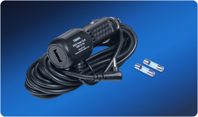

— Простота подключения прибора. Для подключения гибрида, необходим только один кабель питания. В случае с двумя устройствами одним кабелем не обойтись.

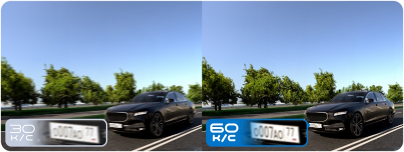

Частота
Четкость картинки и плавность видео определяется количеством кадров в секунду. Оптимальным для видеофиксации считается 30 к/с. Впрочем, 60 к/с делает видео более плавным и детализированным, что позволяет различить номер встречного авто в движении на изменяющихся пейзажах. Однако слишком большая частота съемки приведет к тому, что карта памяти комбо-устройства быстро заполнится.

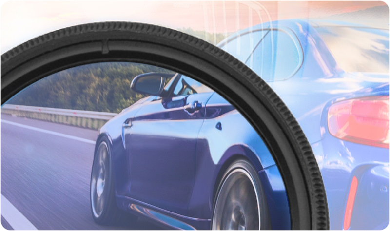

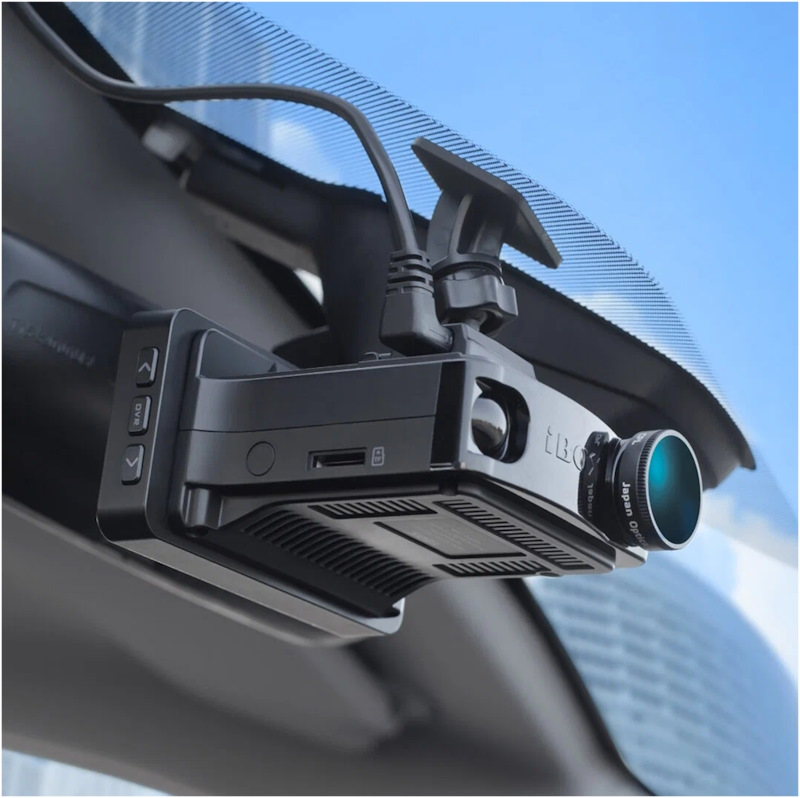

Оптическое улучшение изображения (CPL-фильтр)
CPL-фильтр или поляризационный фильтр — оптическое устройство, которое отсекает лишний отраженный свет, тем самым выравнивая яркость картинки и подавляя нежелательные отражения и блики.
Отражения в кадре порой настолько мешают восприятию видео, что зритель не может распознать важную информацию, например, номер автомобиля или дорожную разметку.
На помощь приходит CPL-фильтр, предотвращающий появление на изображении таких дефектов как засвет, блики, отражения и способствовать усилению контрастности и насыщенности цветов.
CPL-фильтр как отдельное устройство (линза) работает намного мощнее стандартных поляризационных покрытий, которыми оснащают линзы комбо-устройства. Кроме того, в отличие от поляризационных пленок, CPL-фильтр можно настроить под свои условия съемки.

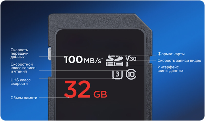

Карта памяти
У современных комбо-устройств есть слот для внешних карт памяти формата microSD, однако сами карты, как правило, в комплект комбо-устройств не входят и покупаются отдельно.
При выборе карты памяти для гибрида важно учитывать два параметра: класс скорости и объем памяти.
Speed Class — самый простой или “базовый” класс скорости карт обозначается литерой «C» и, в зависимости от подкласса (С2-С10) поддерживает скорость от 2 до 10 Мб/с.
UHS Speed Class (Ultra-High Speed Class) — поддерживает ряд функций профессиональных камер, обозначается символом «U» и делится на два подкласса: U1 с минимальной скоростью записи 10 Мб/с и U3 с тем же параметром 30Мб/с.
Video Speed Class — оптимален для видеорегистраторов и комбо-устройств, поскольку поддерживает видео высокого разрешения 4K и 8K, а также разбивку на несколько видеопотоков с двух и более камер, съемку 360 градусов и VR-технологии. Обозначается символом «V» и делится на пять подклассов (V6, V10, V30, V60, V90) с соответствующей минимальной скоростью записи от 6 до 90 Мб/с.
Оптимальный для конкретного комбо-устройства класс и минимальная скорость карты памяти обычно указаны на упаковке гибрида, во вложенной инструкции и в описании устройства на сайте производителя или поставщика.
Впрочем, в качестве ориентира можно запомнить, что минимальные параметры карт памяти для гибридов, пишущих видео в Full HD — не ниже 10 и с объемом памяти не ниже 32 Гб. А для гибридов, записывающих видео в 4К, необходим класс скорости минимум U3 (30 Мбит/c) и объем памяти от 100 Гб.
Однако, если есть возможность, выбирайте для комбо-устройств карты Video Speed Class (V) с максимальным объемом памяти.

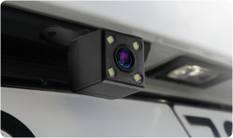

Дополнительная камера
Многоканальные комбо-устройства дают возможность подключить дополнительную камеру — это плюс одна зона обзора для лучшего контроля ситуации.
Камеру заднего вида часто устанавливают водители, которые неуверенно чувствуют себя при парковке задом. Также эта камера популярна среди водителей фур и грузовиков.

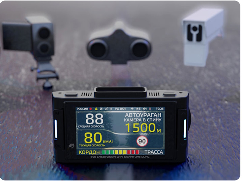

GPS-модуль
В комбо-устройство встроен GPS-модуль, который определяет координаты автомобиля по сигналам от спутниковых систем GPS/ГЛОНАСС/BeiDou. В память GPS-модуля регулярно загружаются базы данных оптических камер, радаров и постов ДПС, как стационарных, так и мобильных. Модуль в режиме реального времени определяет свое местоположение и сопоставляет его с координатами вышеперечисленных объектов из баз данных.
Как только автомобиль подъезжает к объекту из базы данных, радар-детектор оповещает об этом водителя.
Удобный вариант работы GPS-модуля, когда водитель получает оперативную информацию и обновления баз данных прямо на телефон через WiFi.

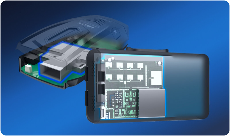

Рупор или патч-антенна?
В радар-детекторах в составе комбо-устройств для улавливания радиосигналов используют антенны двух типов — рупорные и патч.
Рупорные антенны сделаны в форме металлического рупора, за счет которого достигается повышенная дальность и точность определения камер, а также несколько больший размер.
Патч-антенна (фазированная решетка) сделана как плоские металлические лепестки, которые закреплены на определенном расстоянии параллельно пластине заземления. Патч-антенна компактна и имеет меньшую, чем рупорная антенна, дальность работы, если она специально не усилена с помощью программного обеспечения.
